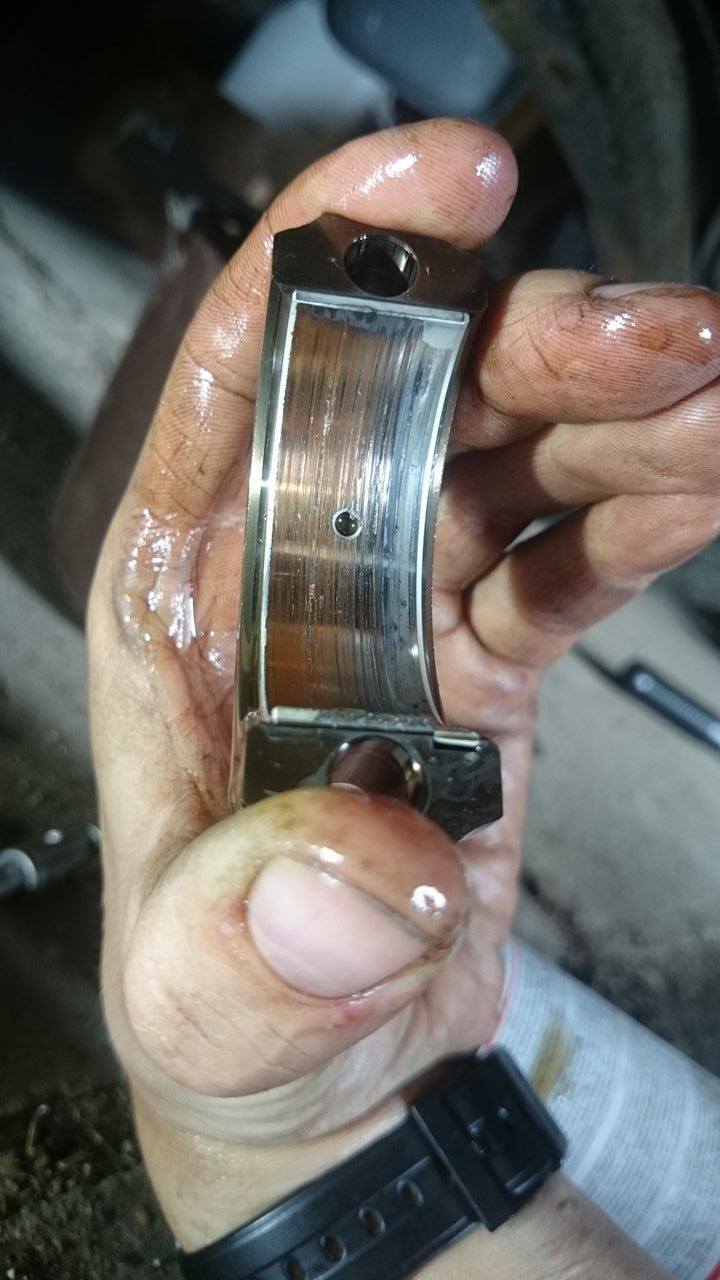

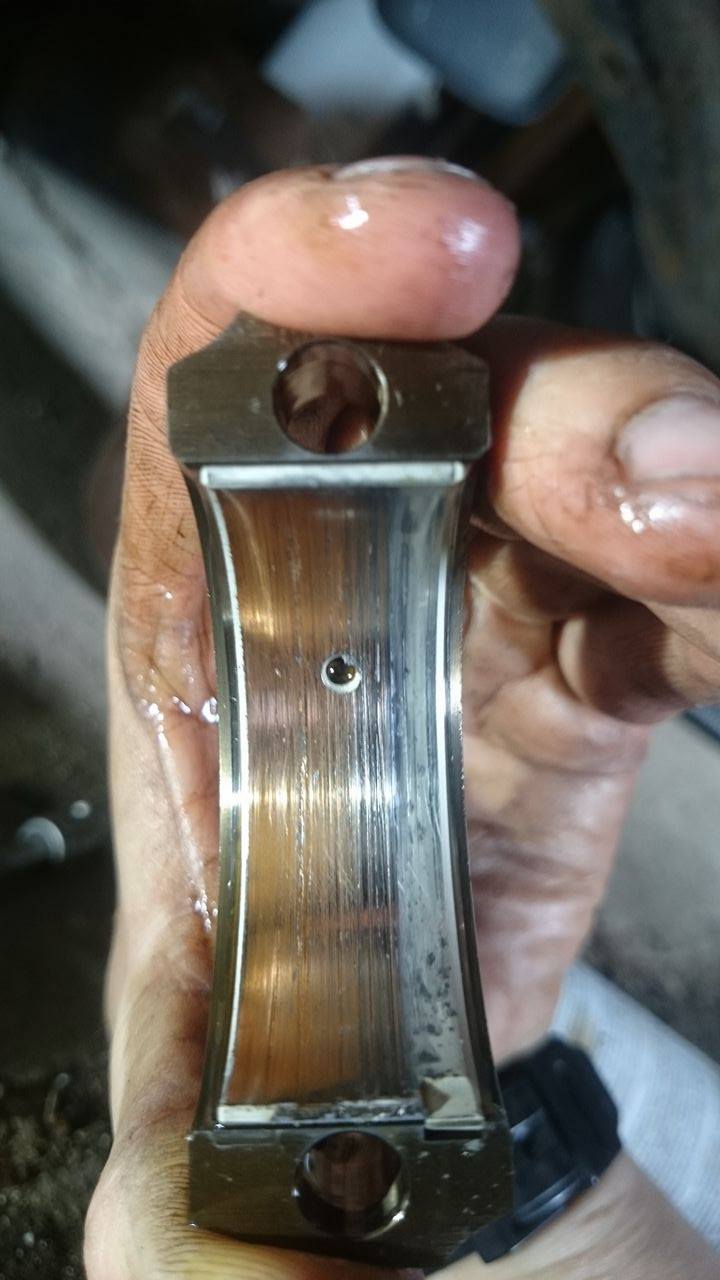

Zdravím pánové, mám dotázek ohledně šálku klikovky zda může takhle vypadat nebo ne. děkuji za odpovědi Úsměv

Půl pololaický rozum mi říká, že je mrtvý ... já bych ho teda určo vyměnil ... všechny bych vyměnil ..

No jde mi o to že mi začal klepat motor, tak jsem prolistoval toto forum a začal jsem vylučovací metodou až jsem se dostal na kliku Smutný . Rozebrané šálky vidím poprvé v životě a nemám šajnu jak má vypadat šálek který je v háji... děkuji za radu Úsměv takže nemusím dělat výbrus kliky abych tam dal nové šálky???

Je fajn, že se v tom hrabeš a učíš se, nicméně tohle je vcelku složitá věc, navíc náročná na přesné rozměry, takže zrovna tohle bych nedělal bez dozoru.
Vždy, když chceš, aby Ti auto dobře sloužilo, dělej věci úplně a ne polovičatě. Ty šálky jsou opravdu za zenitem, nesourodě opotřebované. Když dáš jen nové šálky, co míníš dělat s opotřebením klikovky? I ta je pravděpodobně opotřebená, nemysli si. Právě k tomu potřebuješ člověka, který změří případné opotřebení a bude umět, nebo vědět komu tohleto svěřit.
Já bych tohle fakt nedělal sám, bez urážky.

Klikovka je proměřená a dopadlo to tak že jsem to chytil hned ze startu Úsměv.
Bylo mi vysvětleno že šálky jsou o proti klikovce z měkkého materiálu tak se v mém případě nic nestalo, ani šálky se nestihli protočit Mrk
klikovka je +/- v nule maximálně ve stovce rozdílná....

Tak klikovku jsem přeprášil 1000 smirkovím papírem, koupil jsem nové šálky a nasadil jsem jenom jeden pár na ten 4 válec. Ostatní šálky jsme měřily pod mikroskopem a rozdíl mezi novýma a těma co mají najeto 250 tis km není žádný. Propláchl jsem motor od zbytků nečistot a už mám najeto 250 km a zatím vše OK Úsměv
