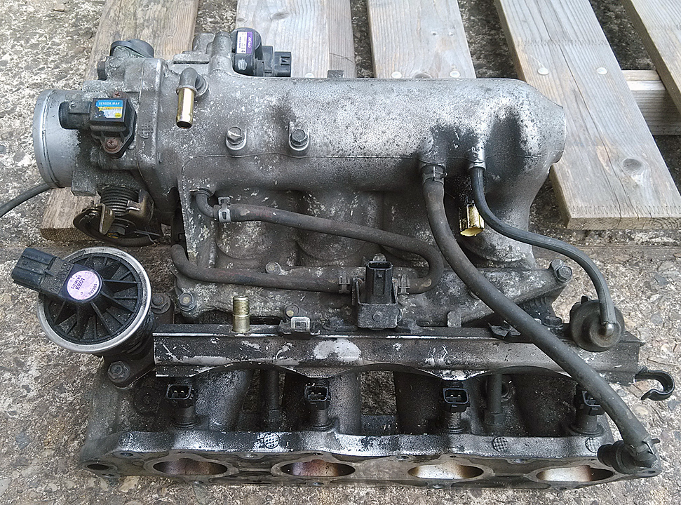

Prodám:
- Manifold z ATR (H22A7) - Skvělý upgrade pro H22 preludy. - Komplet nastrojeny viz foto, - 4000 czk

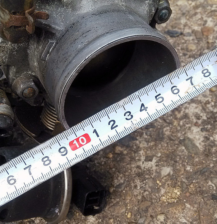

- Klapku z ATR - 66mm, včetně MAP a TPS senzorů. - 2500 czk (pasuje ba B-H-D-F motory), nejvetsi dostupna OEM kalpka.
- Vstříky z ATR - 290ccm + palivová lišta - 2000 czk
popr. rozumna domluva. Pri odberu celku vetsi sleva

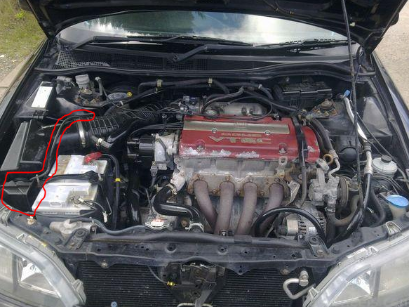

Jak H22A5 tak H22A7 mají dle blueprintů control solenoid pro IAB který je zapojený na dvoupin v motorové elektrice, u H22A5 vede 1 hadička z tohoto soleonidu do podtlakové membrány který hýbe s klapkami v sání.
U H22A7 vede někam ven, dál od sání, nevím přesně kam ale mám teorii že na začátek sání viz obrázek.
Normální Accord s F motory tenhle začátek sání s klapkou 100% nemají.

máš nějakou fotku toho konektoru který je na sání a dává impulz jednotce ? ja tam nic nenašel teda
