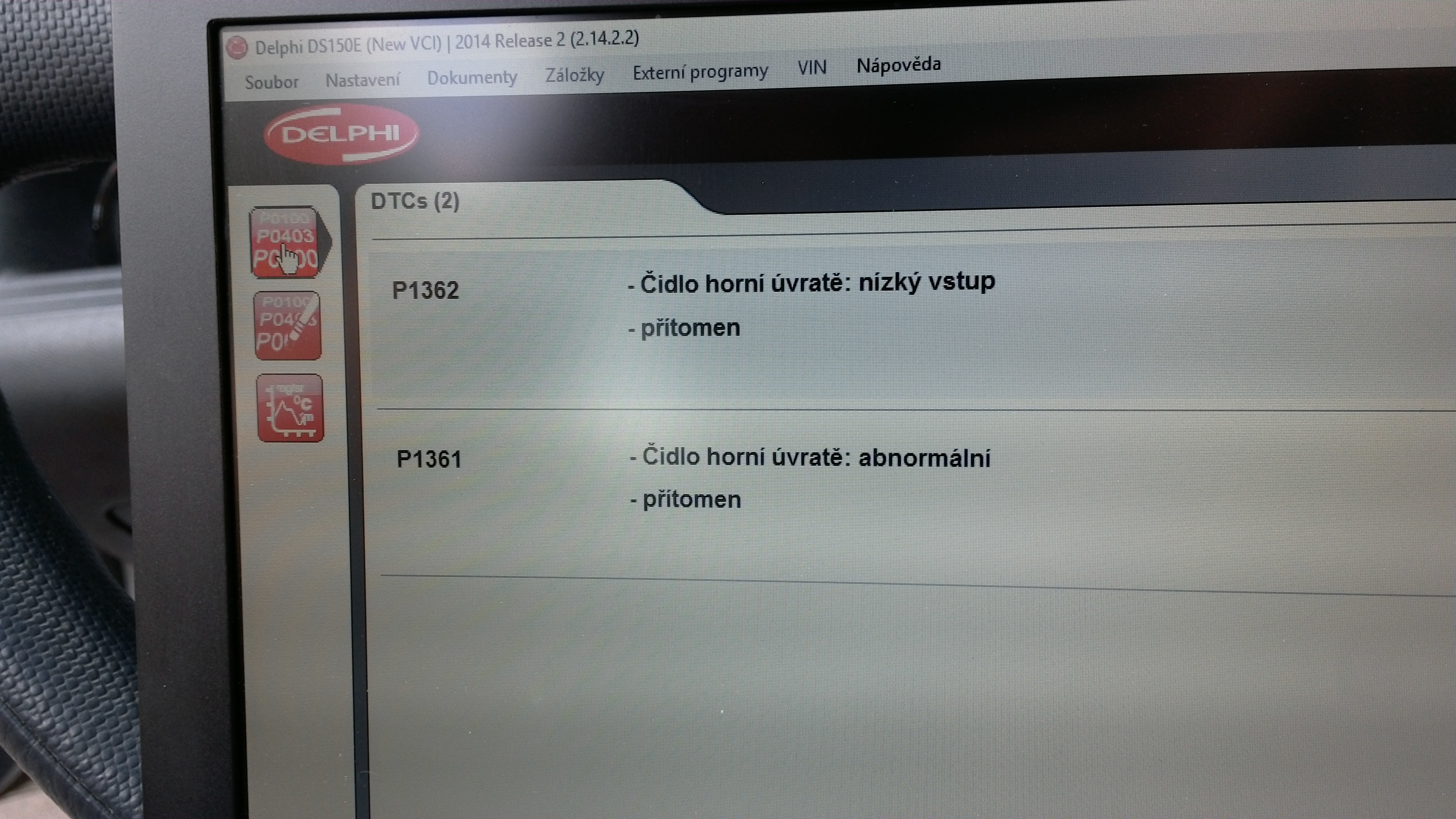

Diagnostika vyhazuje chybu P1362 - čidlo HÚ, nízký vstup a chybu P1361 čidlo HÚ, abnormální ... nízký vstup je zcela logický, když zhasne motor a je zaplý klíček zapalování, musí být logicky abnormální vstup dle mého názoru.

Přesněji toto mi vyhodila diagnostika.

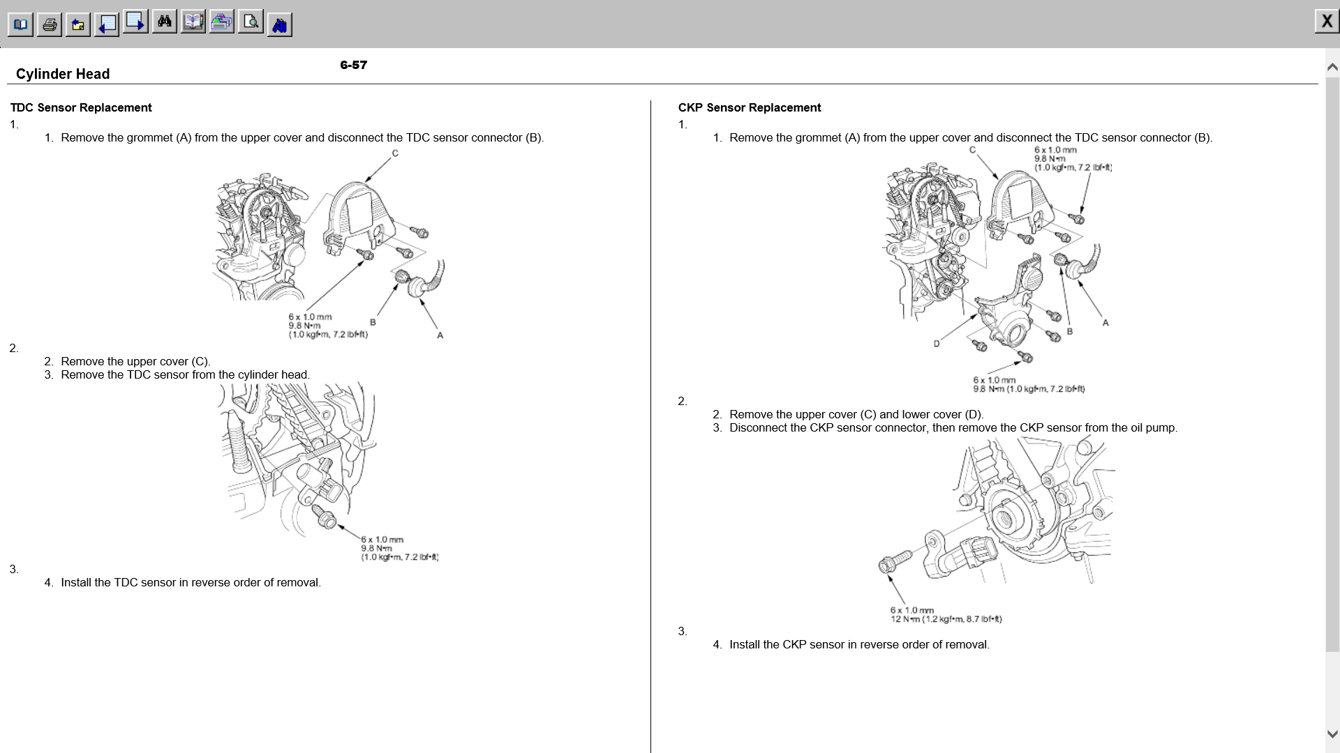

Něco s CMP/TDC senzorem(jak píše Jopeeeno)...zkoukni kabeláž a senzor. Občas to lidi řeší na Civicu/Jazzu. V manuálu se mi to nedaří najít, protože tam nefunguje vyhledávání, tak tady máš odkaz na popis chyby v SM: tudy odkaz
EDIT: tady máš stránku z manuálu:
TDC.png, 390.82 kB
Příspěvky: 4079 H+ body: 31 2006 FR-V

Super! Děkuji mnohokrát. Vzhledem k tomu že se tam pořád něco měří a co jsem z pár bodů pochopil, tak v krajním případě může být v háji i řídící jednotka, se mi do toho vůbec nechce Úsměv
