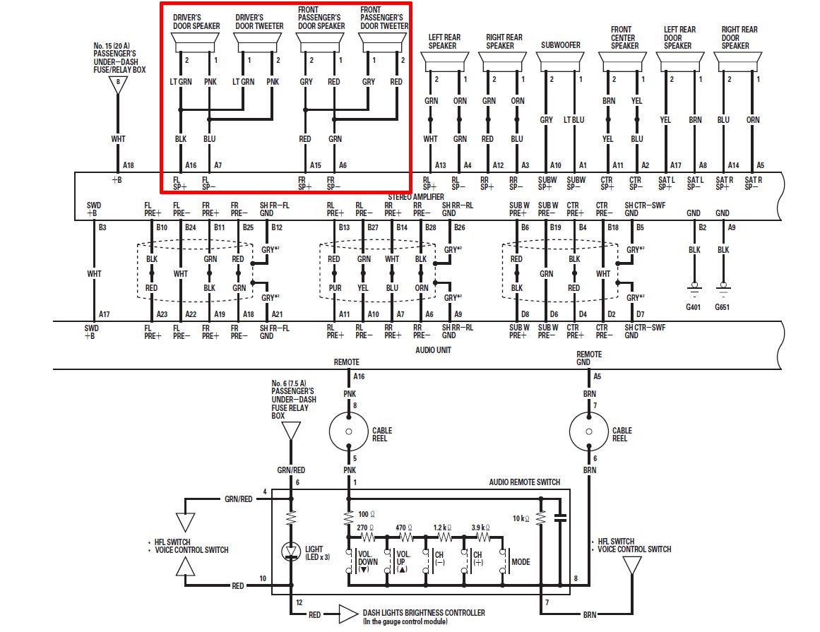

Ahoj,
trošku jsem si hrál se zadními repro na C6G hatch - klasické ovály 6x9" a zajímalo by mě jak je to s barvama kabelů pro repro...Jak zjistit co je "+" a "-"?
U repro mám tyto barvy:
Levá strana: šedobílý a modrožlutý kabel
Pravá strana: hnědobílý a myslím, že červenožlutý
U předních repro jsem se díval, tam zase jsou barvy jinak, ale to neřeším, jsou tam konektory a ten jde do repro jen jednou stranou...
Díky za pomoc a objasnění tohoto zmatku Úsměv

Skus niekde stiahnut servisny manual a tam to najdes.
Obrazok dole je z Acc8
diagram_136.jpg, 134.33 kB

Este jeden TIP. Ak zosilnovac nieje zapojeny do mostika,tak minusy L a R musia medzi sebou ukazovat 0 Ohm.
Takto sa to da zistit. Ak je koncova cast zosilnovaca v mostiku,tam to neplati.
Neviem ako to je v civicu.

Diky moc, nasel jsem si to v tom servisnim manualu a mam to tedy zapojene dobre Úsměv bily kabel je "-" Asi budu tu servisni prirucku pouzivat casteji Velmi šťastný
