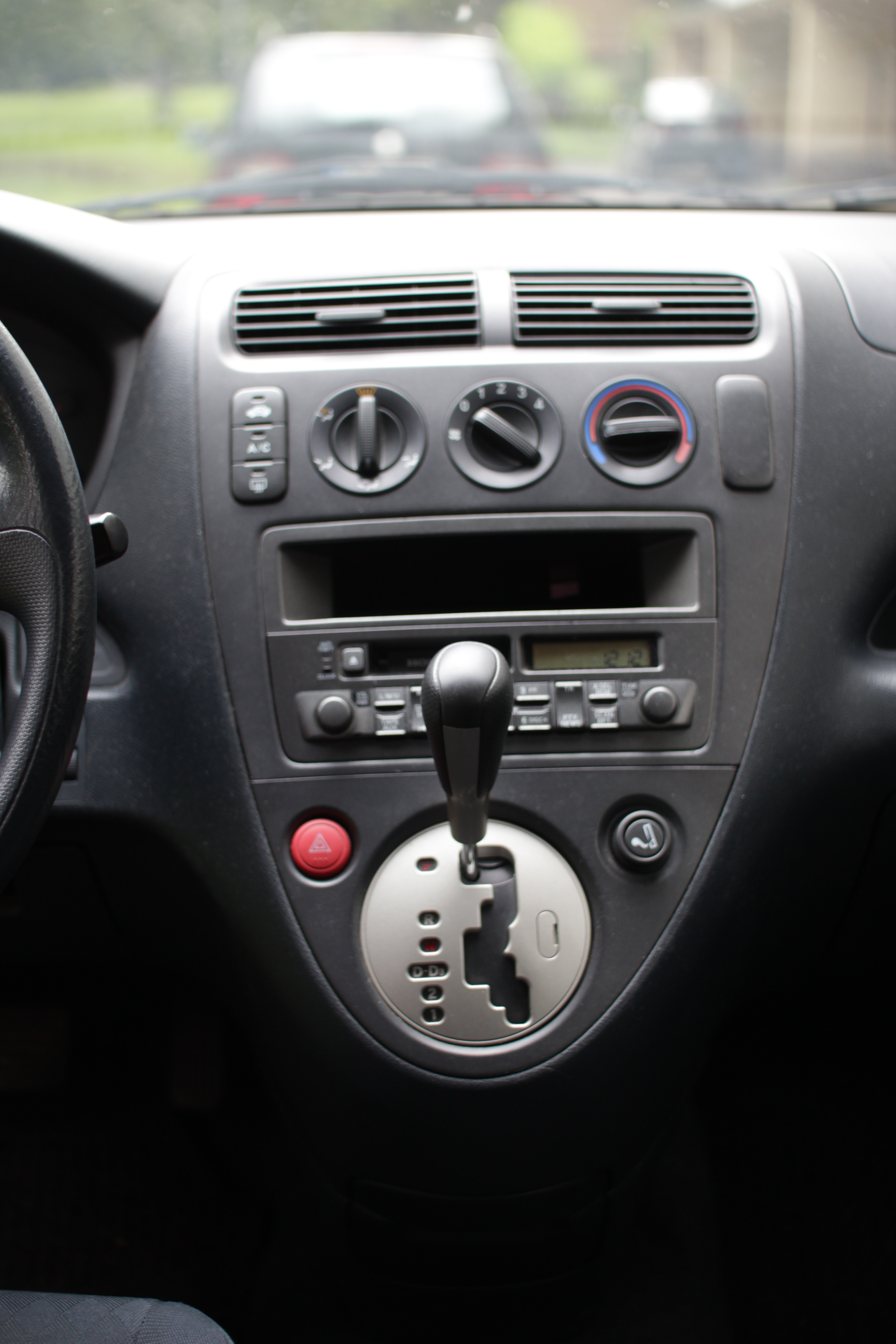

Poradí někdo jak se vyndavá ten šuplík nad rádiem?
Drží to ze stran, ale urputně.

Tohle je opravdu "hraběcí rada" - dík
Já nechtěl vyndavat rádio, ale ten šuplík nad rádiem - a ten nemá s rádiem nic společného (ani mechanicky).
Na všech 4 stránkách tvého odkazu se vyndavá jen rádio (a to dost krkolomně). Navíc ve tvém odkazu podobně upevněný odkládací šuplík není (ten jeden podobný, co tam je, je spojen s rádiem).
Mně by stačilo, pokud by někdo věděl (přesně u tohohle typu), jestli je to nějak zacvaknutý a silou to povolí, anebo je to nějak zevnitř zapertlovaný. V tom případě to rozebírat nebudu a co s tím potřebuju udělat vyřeším jinak.

Tady máš video tudy odkaz sice jak vyndat rádio u automatický klimy, ale je to stejný i manuální. A ten šuplík je přišroubovanej v kovové kostře co drží rádio takže musíš sundat ten středový paneli s radiem.

Ne, je to přesně ta rada co potřebuješ. Aby ses dotal k tomu šuplíku, tak musíš postupovat přesně podle návodu, na který jsem odkazoval, nevím co je na tom k nepochopení. kor když se to tady řešilo snad milionkrát. Kdyby to byla "hraběcí rada", tak ti napíšu jenom "stačí hledat"

Z toho odkazu bych - to co jsem potřeboval - zjisti až po rozebrání. Ale já tam potřebuju jen vyvrtat díru (D=5mm) a tu vyvrtám bez demontáže zvenčí ( jen nemám u auta elektriku, tak jsem myslel že šuplík odnesu domů k vrtačce, takhle půjde vrtačka k šuplíku i s prodlužovákem:-)
