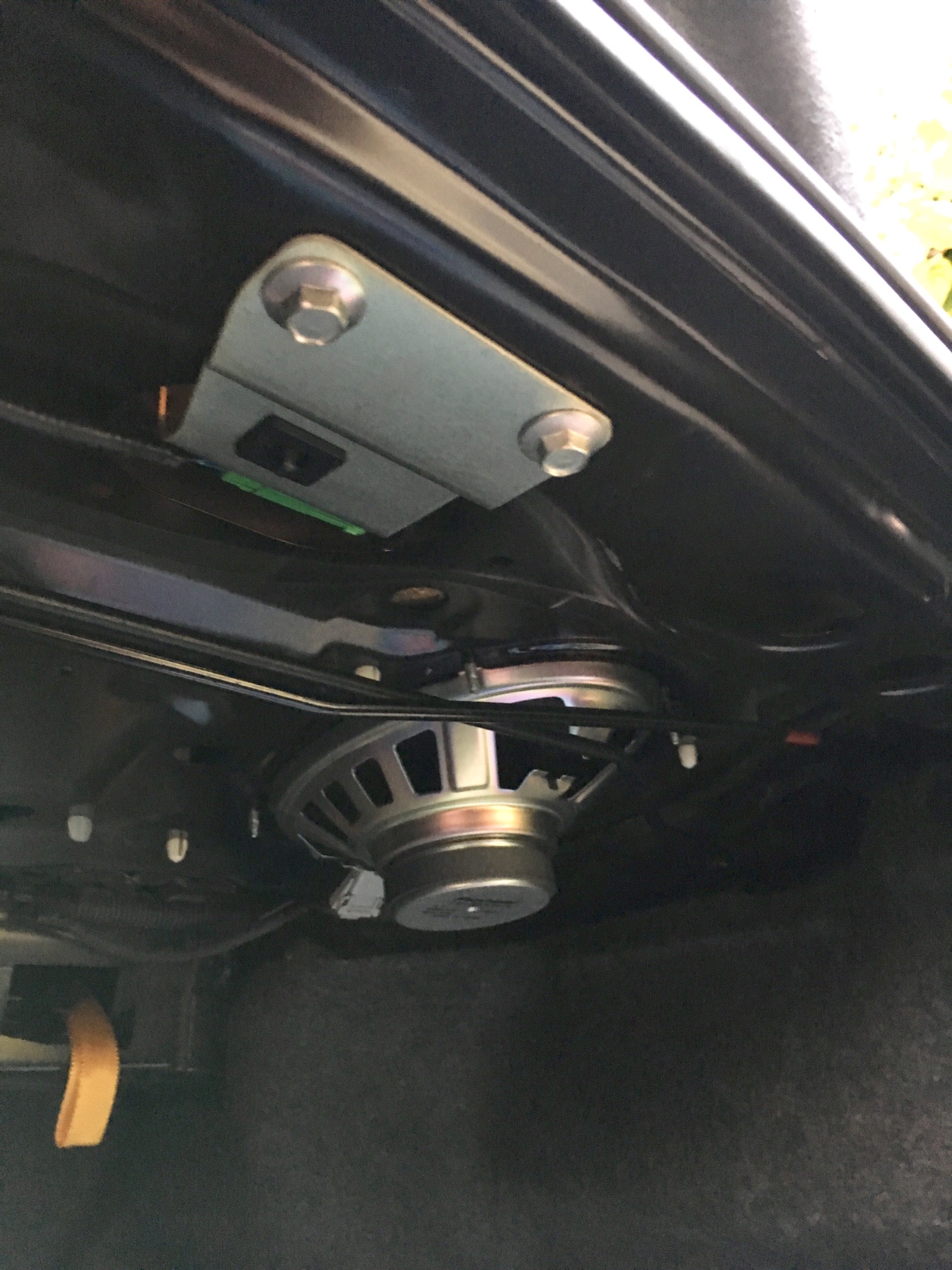

Přátelé, prosím o radu, pokud jste se s tím už setkali. U accordu cl9 7g mi nejde otevřít kufr tlačítkem nad spz. Páčka logicky funguje, je to bovden. Funguje i otevření tlačítkem na klíči, takže servo zámku je OK. Měřil jsem v konektoru u spínače a nic tam není. Podle mě by tam mělo být neustále napětí, tedy u odemčené vozu. Netušíte co s tím? Pojistku ten spínač podle všeho snad ani nemá.

A skúšal si ten malinky vypínač vo vnútri kufra v strope? Ci ten odpája aj diaľkové?

Tak přátelé vážně tam je!!! U předfaceliftu jsem ho taky neměl. Ale po je. Čučel jsem tam několikrát a nevšiml si ho. Přitom to zas tak nenápadný není. Musel jsem ho vypnout při nakládání, protože to fungovalo a pak najednou ne. HaHaaa
Pro ostatní tedy přikládám fotky, je tam i on off.
