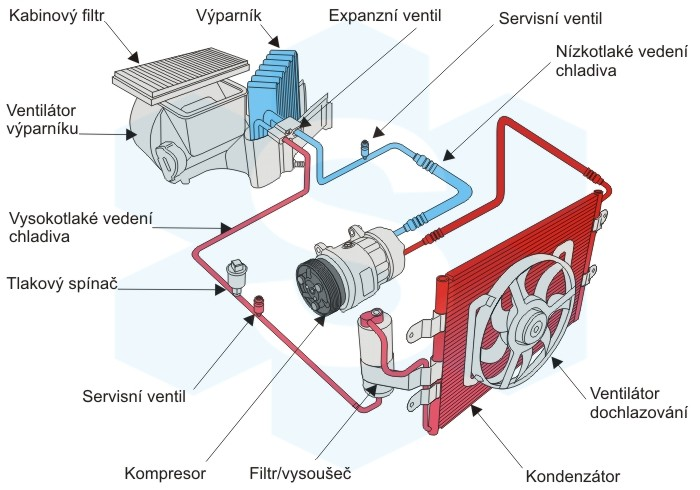

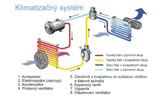

Skutočne som cca pred 4-5 rokmi musel riešiť zadrety kompresor. Ale nepreplachoval som cely systém. Z kompresorů v okruhu smeruje chladiace médium ( a tým aj bordel) do kondenzátoru,u Acc7g je jeho súčasťou aj filter/ vysoušeč. Takže sa vyplachlo len kondenzátor a vymenil filter/ vysoušeč. Počítal dom som aj s variantou, že bordelom bude kondenzátor upchaty a budem musieť kúpiť nový( v podstate to ma štruktúru chladiča) ale našťastie to pri preplachu ukázalo voľne priechodné, nejaký bordel z toho vyšiel a potom už nič. Klíma potom fungovala u mňa cca 2 roky, použil som kompresor tuto kúpený na H-C za 3500 použity a ušetřil som kopu peňazí...Pre ilustráciu schéma okruhu a potom kondenzátor z Acc7g( ten tenký šulek na boku je filter/vysoušeč.
