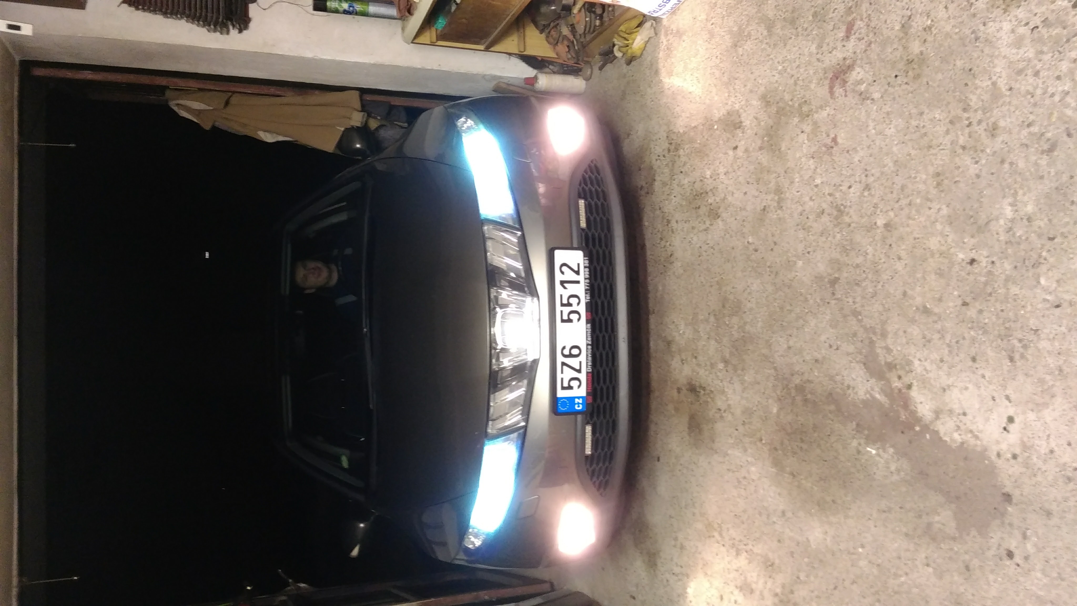

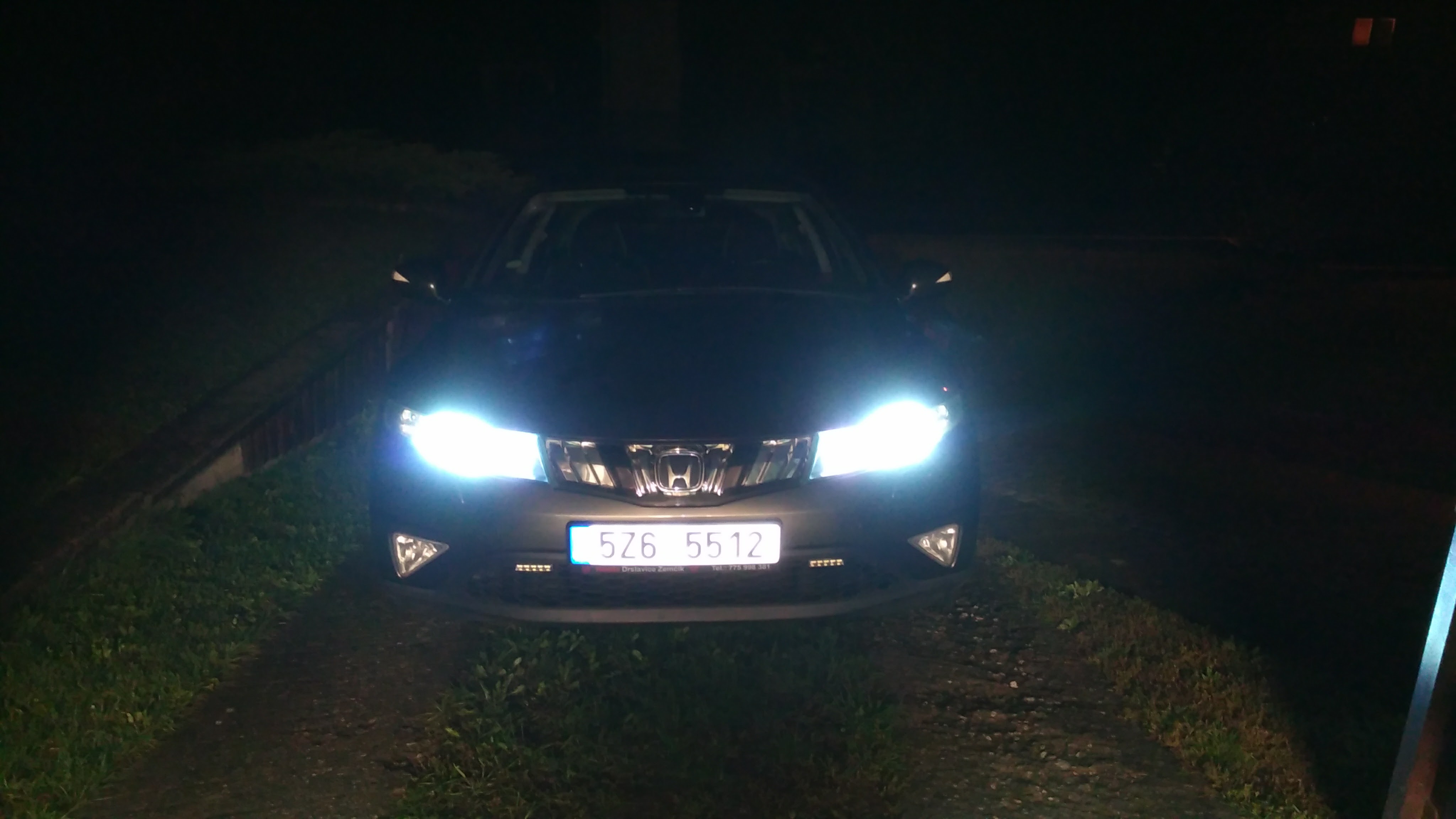

diky za rady mam svetla s jednotkou tak uz rele nebude snad potřeba.rikal sem si kdyz uz budu v kabine tab bych to dal i k zapalovaci.na civicu sedmicce sem to melvsechno v motorovem prostoru ,spinackove plus sem mel od naklapeni svetel a vypinaci plus sem mel od parkovacky.dve draty vedle sebe u jednoho svetla .to bylo hned
Příspěvky: 159 H+ body: -2 2008 Civic i-VTEC
Martykan je teď offline  Martykan
PříspěvekZaslal: 3.10.2017 , 20:06   Citovat
tak mám to.diky cidlo zpatcky na 12v od spinacky a parkovacka na vypinani

Ty tam mám taky ,a STK v pohodě.duvod proč sem chtěl denní led je šetřit xenony a neřešit světla kdyz je funkce auto.krasne to funguje
