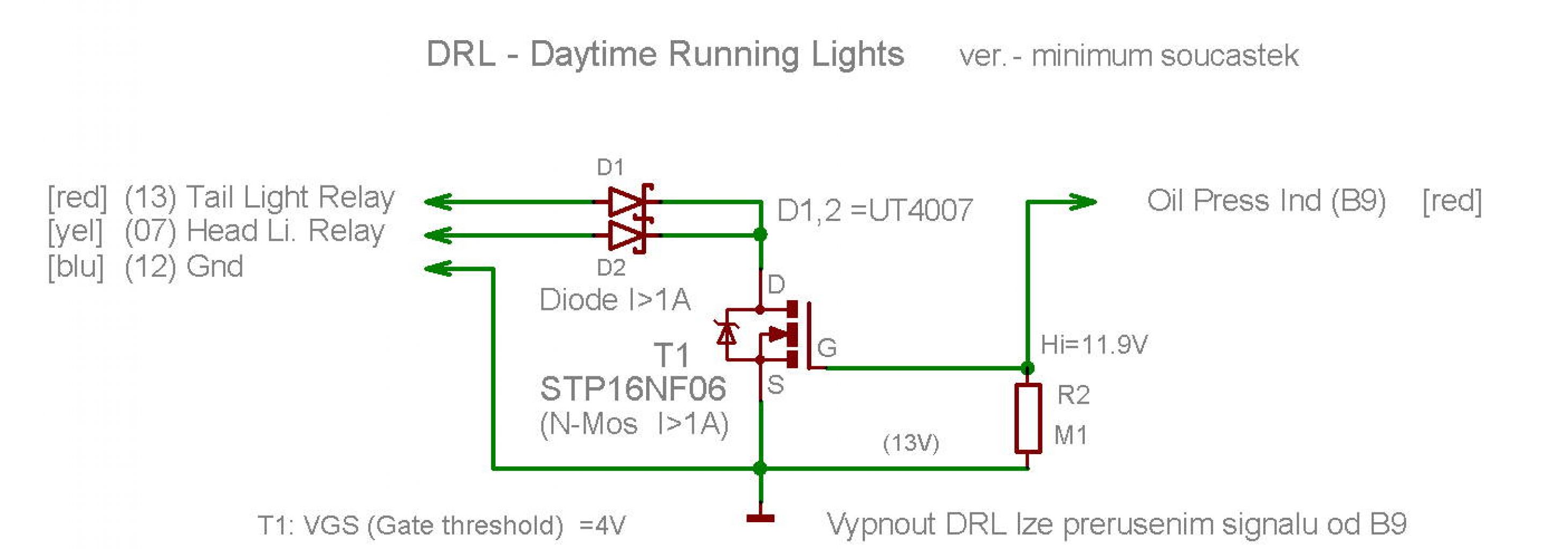

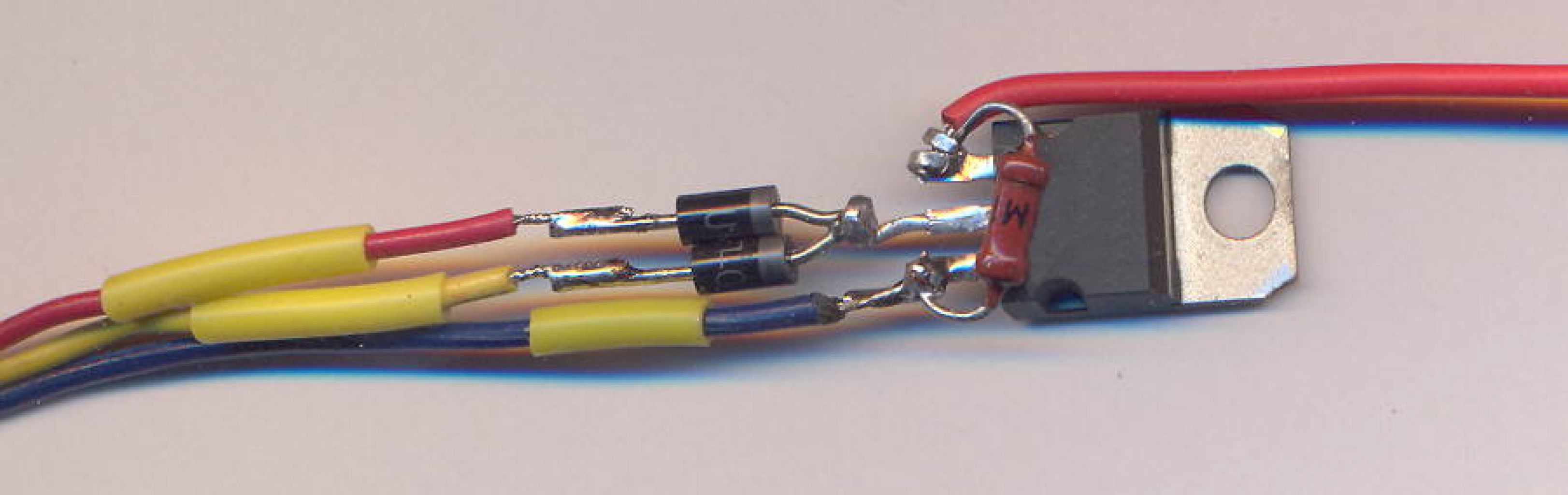

Pro úplnost (a pro ne-dráteníky:-) sem dám - v článku zmiňované - minimální zapojení, tj. letované přímo (bez konektorů), vynechána ochrana R1,ZD1 (ty výkonové Fety jsou dost odolné) a vynechán také drát k indikaci zapnutého svícení.
Obr.10 schema - minimální verze
Obr.11 bez ťišťáku - minimální verze
Vývod na G (červený drát) není zaletován, aby bylo vidět možné připojení do "očka" (pokud je to takhle zaletované a nebude tam vypínač, tak ten odpor tam také nemusí být).

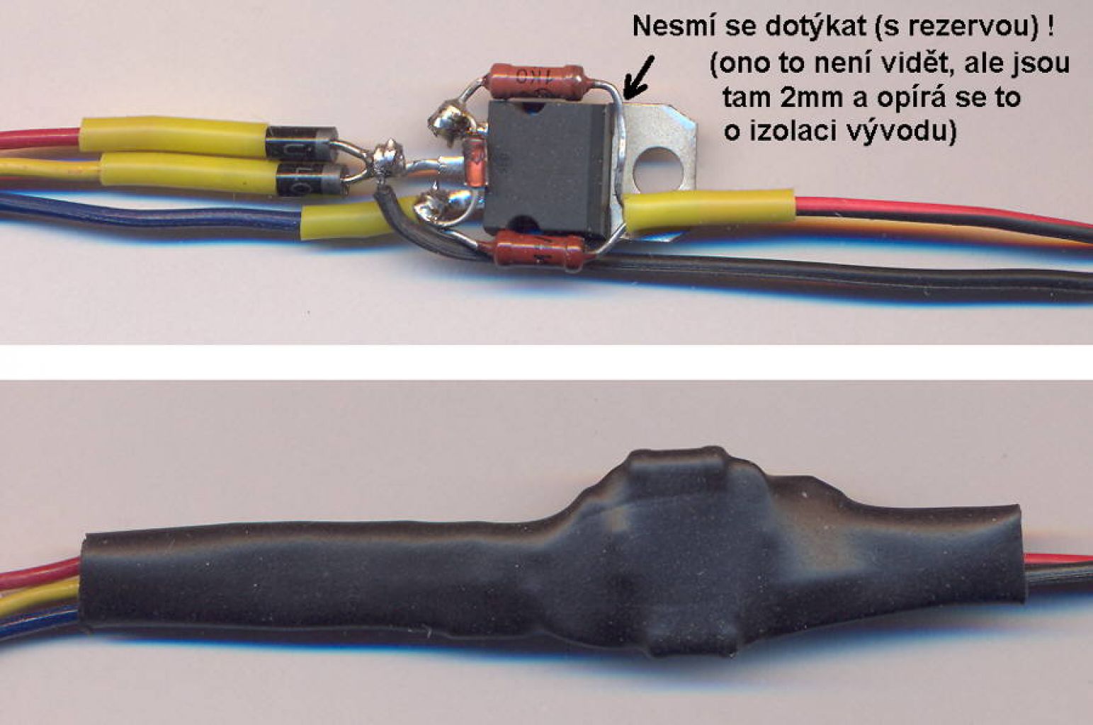

Bez tišťáku lze snadno spájet i "plnou" variantu z článku (pro nebastlícího člověka by totiž inzerovaná bastl-deska byla nejdražší položku zapojení - "Univerzální vrtaný plošný spoj 160x100" z GM je za 153Kč )
Obr.12 bez ťišťáku - plná verze. Doletovány R1,ZD1 a (černý) vývod pro Indikaci DRL - je vidět, že to není o tolik složitější.
Dole je "zakrytování". (Zde je "smrštění" smršťovací bužírky součástí mechanické konstrukce:-)

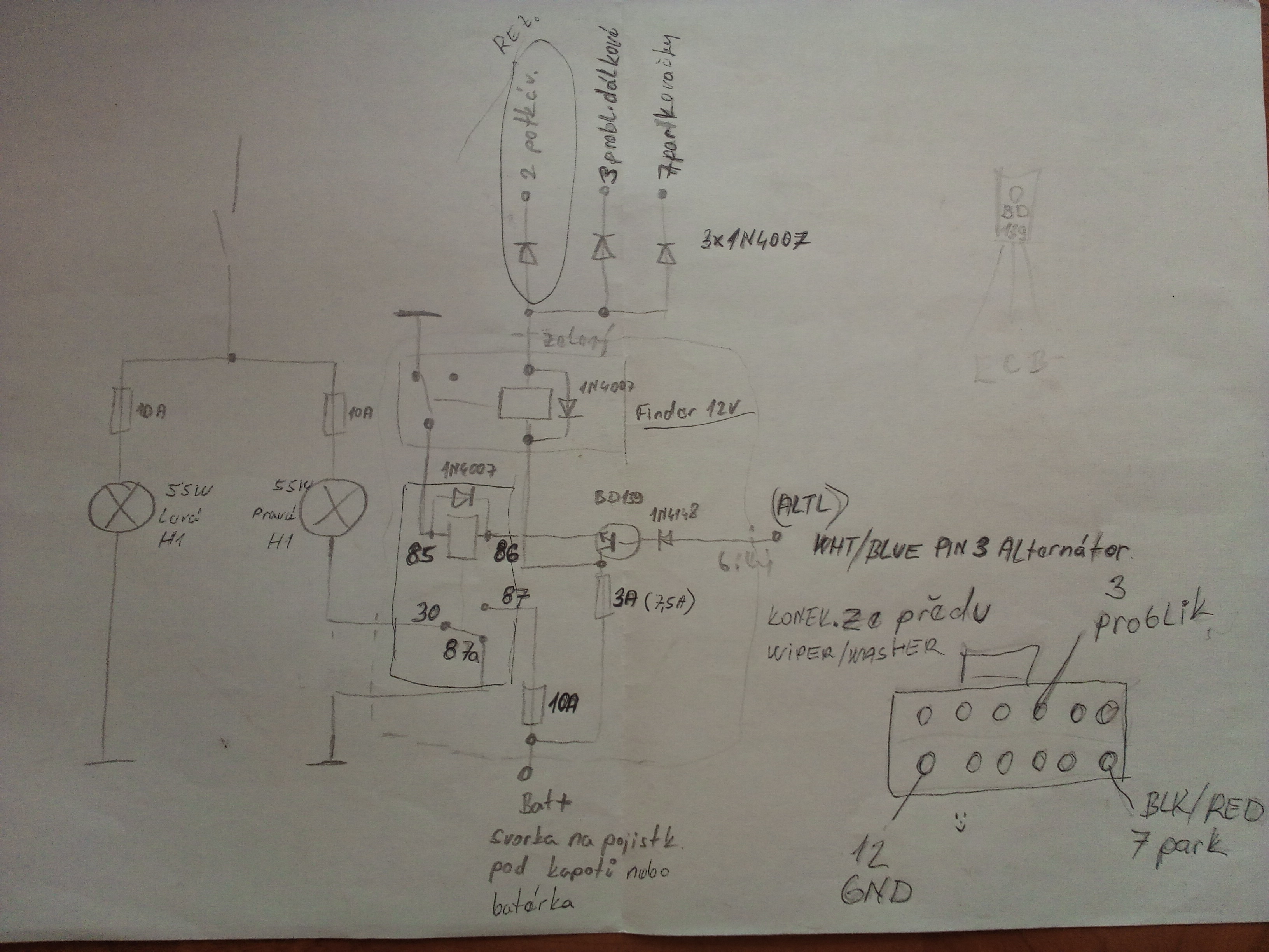

Pouzivam na A7g denni sviceni dalkovymi svetly(2xH1 do serie).Nedaval jsem to sem driv,dokud to nebude vyzkousene...
Inspiroval jsem se u Acury TSX Canada verze.CL9 u nas ma krabicku pro rele DRL,ale nelze ho osadit(nebudu dal rozebirat).
Zapojeni je na me CL9 2roky a funguje bez problemu.Jde v podstate o zapojeni 2 dalkovych svetel do serie,ktere se rozsviti po nastartovani motoru(kdyz laskave zhasne dobijeni,ne kdyz je KO altik).Za tu dobu jsem byl 1x na STK a jezdil v CZ,SK,A,IT a PL bez poznamek zastavujicich policistu.
Slo by to pouzit i na mlhovky,ale chtel jsem to mit jako origo TSX.Pokud nekdo bude namitat,ze nedochazi k halogenovemu efektu,protoze je vlakno podzhavene a zarovky odchazi,tak to neni pravda Velmi šťastný .
Nevyhoda je,ze se musi tahnout jeden drat pod volant (kvuli probliknuti dalkovyma)
Krabicka ze soucastkama je umistena v motorovem prostoru kousek od baterky.Vykonove rele jsem pouzil 40A prepinaci kontakt na fastony z mototechny.Pomocne je nejaky finder ze supliku.Funguje to 2roky no Velmi šťastný
Kontrolku tam nemam,ale premyslel jsem,ze si ji do pristrojovky osadim misto LED od automatky treba D4 Velmi šťastný

Nechápu jak máš zapojený ten "finder" aneb rozpojovací relé.
Podle mě by ty horní tři diody 1N4007 měly být obráceně a konakt 86 na finderu měl jít na zem. Takže když zapnu potkavací, nebo dálkové, tak mě sepne cívka a odpojí se kostra z hlavního relé a ty denní dálkové přestanou fungovat.
Příspěvky: 86 H+ body: 1 2007 Accord
PříspěvekZaslal: 23.8.2018 , 21:14   Citovat
To protoze prepinac svetel spina vuci kostre pinu 12.
pin3 problik je mysleno svetelna houkacka(pri vypnutych parkovacich/potkavacich svetlech) pin7 se spoji se zemi(pin12) pri zapnuti do prvni polohy parkovacek i do druhe obrysovek.
Pokud bys potreboval udelat spinac pod volantem pro vypnuti DRL ten vodic zeleny spojis s kostrou,rele finder nahodi a odpadne silove rele,ktere spoji dalkovy svetlomet zase s kostrou.
P.S:Jsem psal ze je to pro A7g mozna ze jine auta nespinaji vuci gnd.
