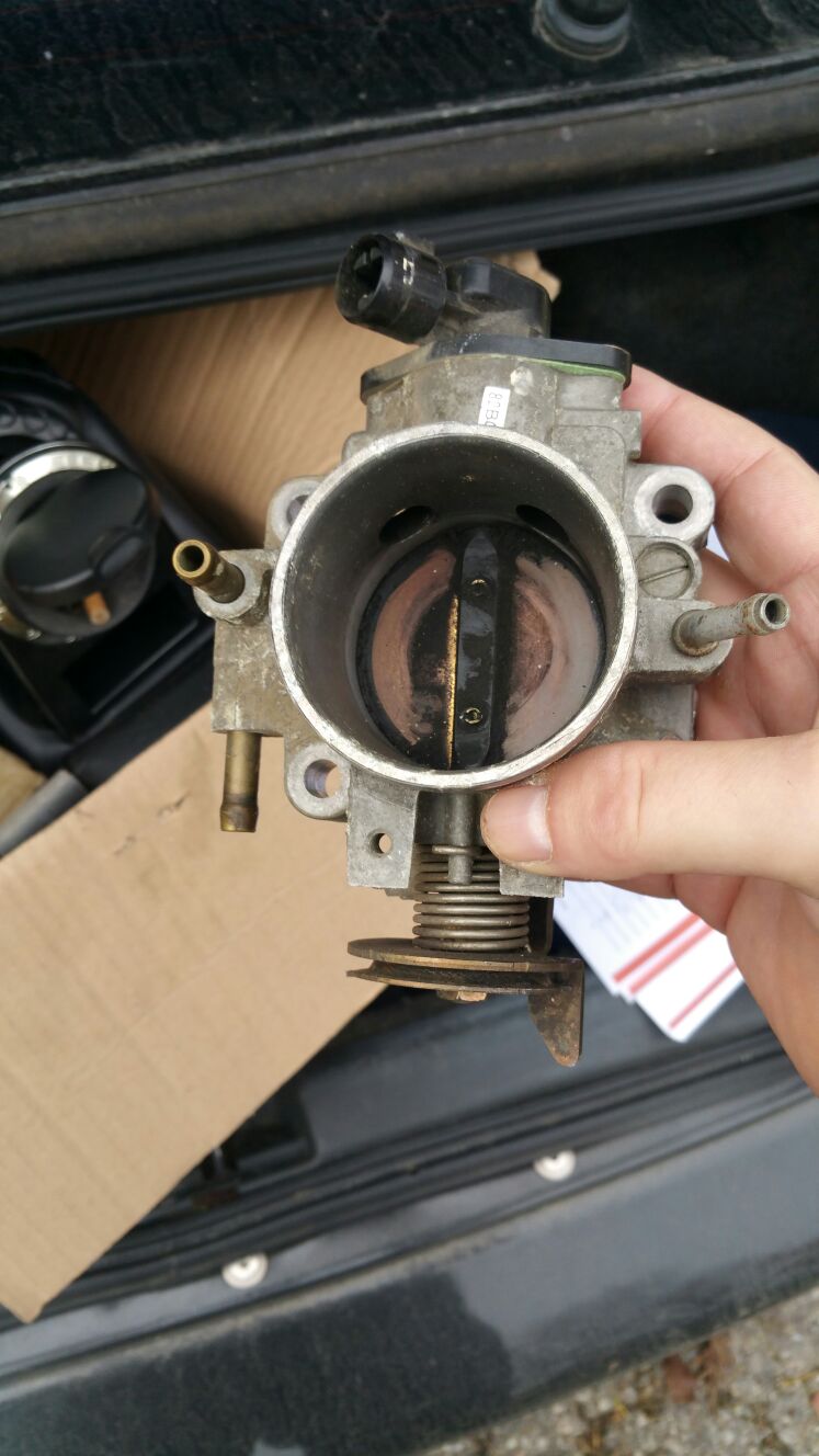

mám problém se svojí Hondou prelude 4g 2.3i. Nejsem nějaký mechanik, moc tomu nerozumím, přesto mám autíčko zamilované už 7 let. Nedokážu, resp. servisák, kam to vozím, vyřešit kolísání volnoběhu na neutrál. Dělá to neustále, někdy do 1500, někdy do 2500 rpm, někdy vůbec - většinou za jízdy. Pak zas zastavím na křižovatce a kolísá. Prosím o seznam dílů, které bych měl zkusit vyměnit? Objednal jsem si škrtící klapku na vrakáči, ale poslali mi, viz. příloha, nějakou co tam ani nepasuje, možná z pětkové řady..

U crx to dělá většinou buď nedostatek chladící kapaliny, zanešený EACV ventil, špatně seřízený volnoběh, případně vadné čidlo teploty chladící kapaliny.
monty je teď offline  monty
PříspěvekZaslal: 10.11.2017 , 19:36   Citovat
otočil bych pořadí -většinou je to jen seřízením tudy odkaz
připomínám je důležité i seřízení základního předstihu
