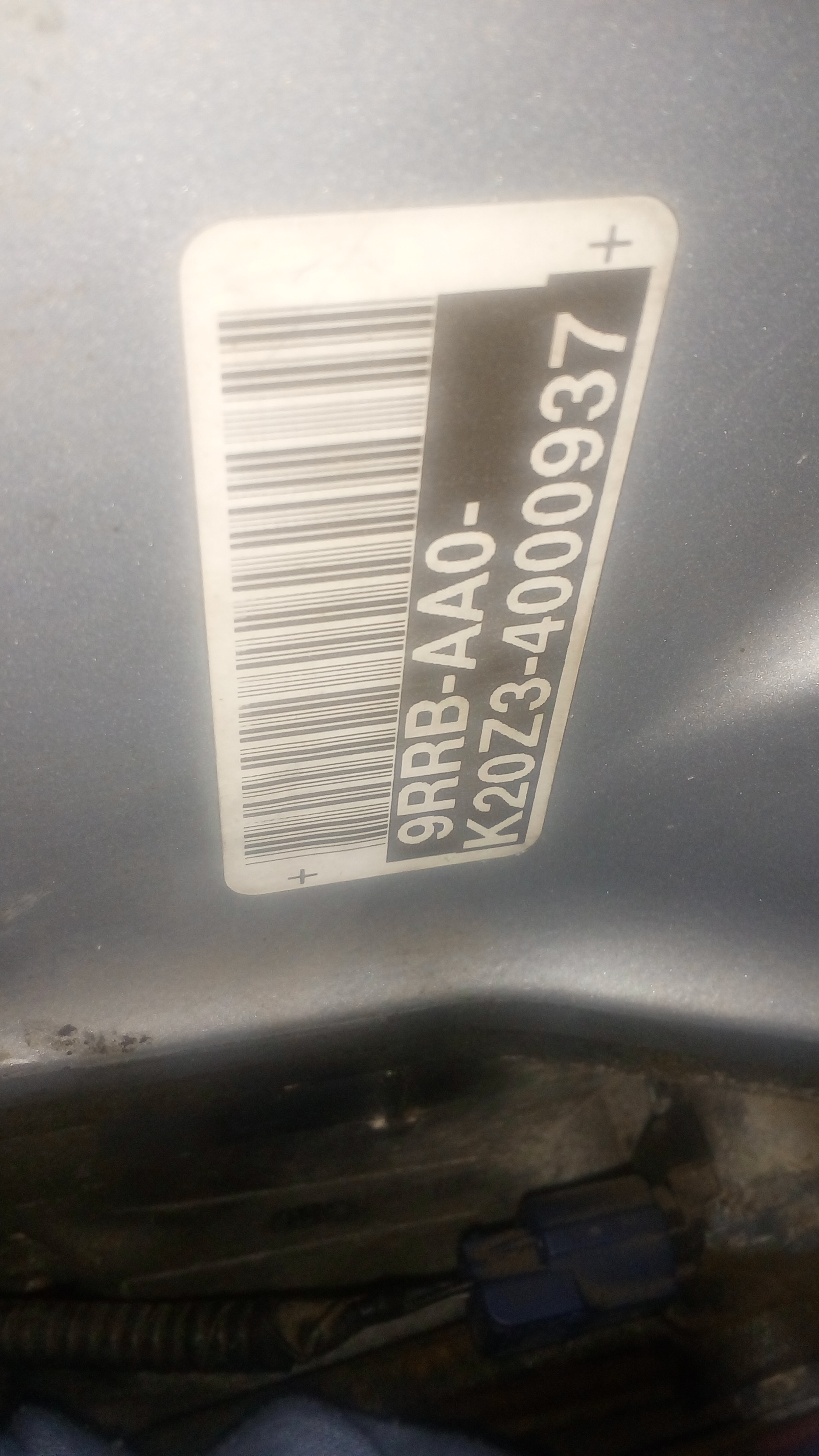

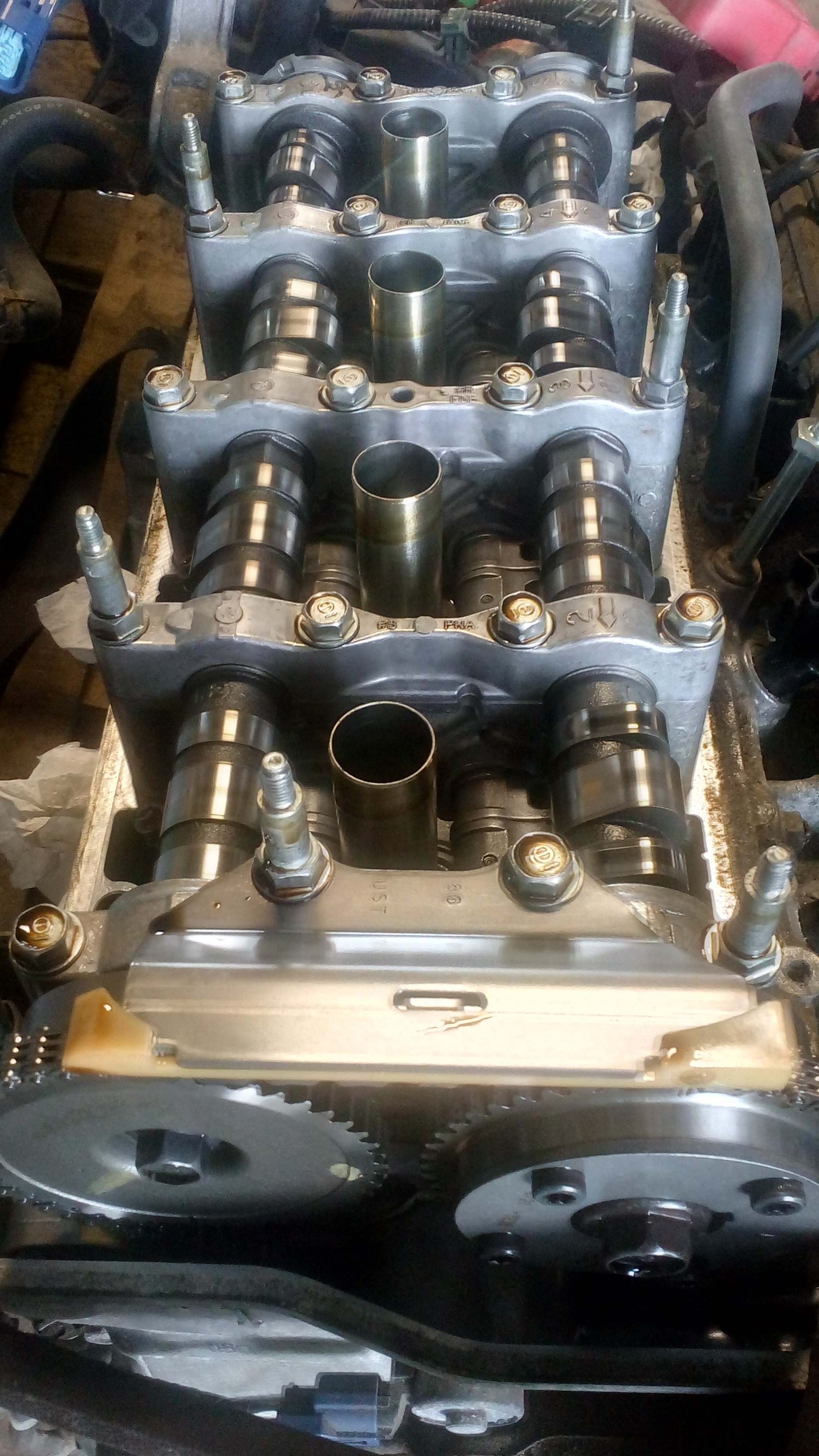

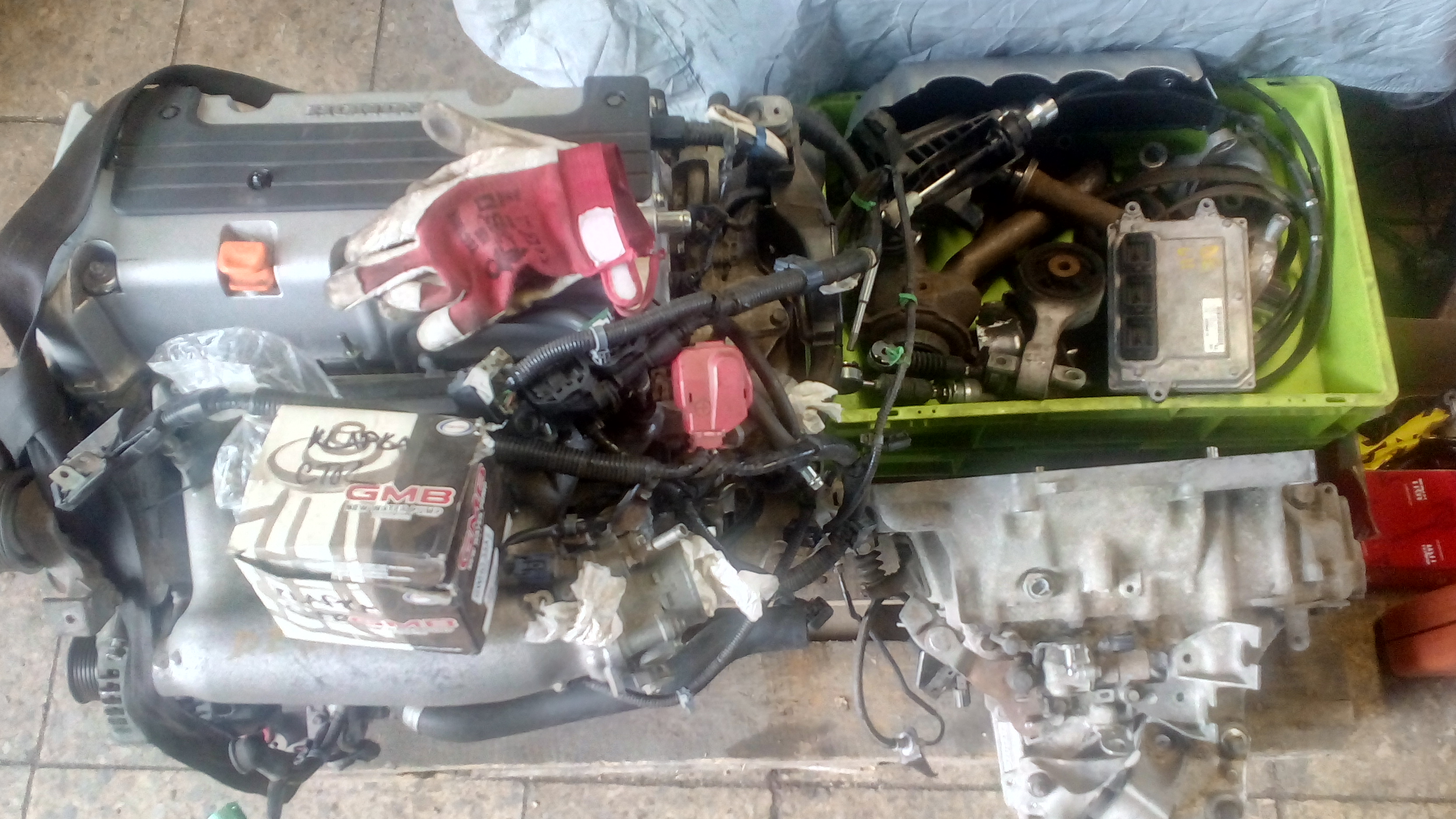

Motor je ode mě, dost věcí víme jak udělat s Davidem. Akorát, že tohle je K2OZ3 z civic SI, který se tak často neswapuje a ještě do crx 2 generace non vtec.
Proto jsme rádi za každé rady a nápady, přece jen víc hlav víc ví přátele
