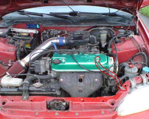

PříspěvekZaslal: 2.7.2008 , 23:24   Citovat
tak se chci zeptat kde ten kabel na kostru najdu v motoru protoze tomu prd rozumim.... neni to nahodou tohle?
123.jpg, 216.7 kB

Murrene.xt je teď offline  Murrene.xt
PříspěvekZaslal: 3.7.2008 , 16:02   Citovat
CZento napsal:
jo to je jeden, ale máš ještějeden od BATERKY NEE???? no tak ten poHLAVNĚ teda hlavně
PříspěvekZaslal: 3.7.2008 , 23:36   Citovat
CZento napsal:
a ktery kabel to je prosim tě plus nebno minus co se musi vse odpojit?
------------ kostra je u hondy ----------mínus, je pod baterkou a vzduch.filtrem připevněn sponou ke kostře-nosníku motoru tuším-li dobře

CZento je teď offline  CZento
PříspěvekZaslal: 4.7.2008 , 16:12   Citovat
Murrene.xt napsal:
když tak mě nekdo opravte Úsměv
tak a ted jetse kde ten kabel koupim nekde v autokelly? nebo podobnych odbchodech budou? a koupi se komplet nebo se musi dokoupit jeste svorky?
