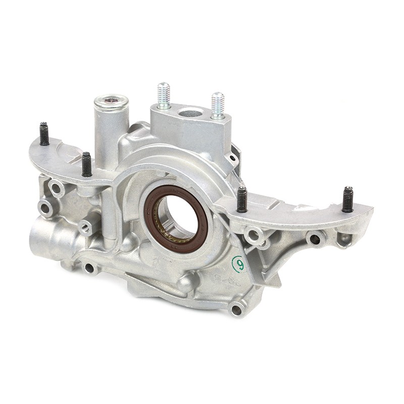

Zdravim Hondaři,
seženu tu olejovou pumpu z motorizaci D16A8 / D16A9 / D16ZC?
Sháním do svého projektu už dobré 2 měsíce, nová koupit nelze, prostě neexistuje a mezi lidma též nejsou nebo jsou vydřené.
Mělo by to být P/N:
15100-PM7-000
15100-P29-013 (teoretická náhrada)
Díky

Mám dojem,že lze použít i pumpu z sohc motoru. Rotor je stejný na 100%. Dnes mohu porovnat s sohc pumpou. Cena nové náhrady bude někde do 2500,-
Zlepšení tlaku spočívá ve vypodlozeni pružiny pro obtokový ventil a průtok se zvyšuje vybroušenim natoku a výtlaku čerpadla a zvětšením kanálu na výtlaku resp.prechodu čerpadlo-mazaci kanál v bloku. je to dobrý

Pánové co mi to tu proboha povídáte? To si skutečně říkáte hondaři? Tohle jsou základy proboha
D16A8-9 motory DOHC mají větší pumpy a nároky na tlak na oleje, mají větší kola vně pumpy a tím pádem oproti běžné D16xx (11.1gpm) pumpě dávají okolo 17.1gpm.
Vážně si myslíte, že neumím zadat OEM číslo do ebay? pořádnej výtlem pořádnej výtlem
Už sehnáno, takže díky za pomoc, můžeme locknout

neewman napsal:
Jak uz psal kolega.Cerpadlo PM7 z DOHC motoru je jine nez PM6 z SOHC.Samozrejme jdou mezi sebou zamenit,ale maji jine parametry.Za minutu v googlu tudy odkaz
Příspěvky: 1467 1989 Civic

a vážně si myslíte že D16Z5(DOHC) potřebuje mazat jinak než D16A6 (SOHC) když mají i stejný kliky, ( vím že hlavy ne, ale to podle mě není úplně důležité) ? Přehazuju to normálně, jezdím s SOHC čerpadlem na D16Z5 a žádný problém Úsměv problém je pokud motor maže víc než má Úsměv pokud to čerpadlo namaže bez problému D16 SOHC tak i DOHC Úsměv

Já jen říkám, jak to je.Je to čerpadlo jiné a pri stejných otáčkách dává vetší množství. Proč to tak dali kluci Japonci vědí jen oni.
Taky si myslím,ze by to nemělo vadit, pokud není vydrene a je funkční ventil.

Myslím ze nové SOHC sa vyrovná tomu starému DOHC

Ahoj. taky teď řešim čerpadlo. Motor bude série, akorát po srovnání hlavy a bloku bude komprese cca. 10. Starý čerpadlo má vůle, takže ho tam nechci vracet.
Boda_ul, co jsi tam nakonec dal a kde jsi ji sehnal?
A ještě jeden dotaz, proč ''problém je pokud motor maže víc než má'' ? Prosím o vysvětlení, čemu to může vadit. Díky kluci.
