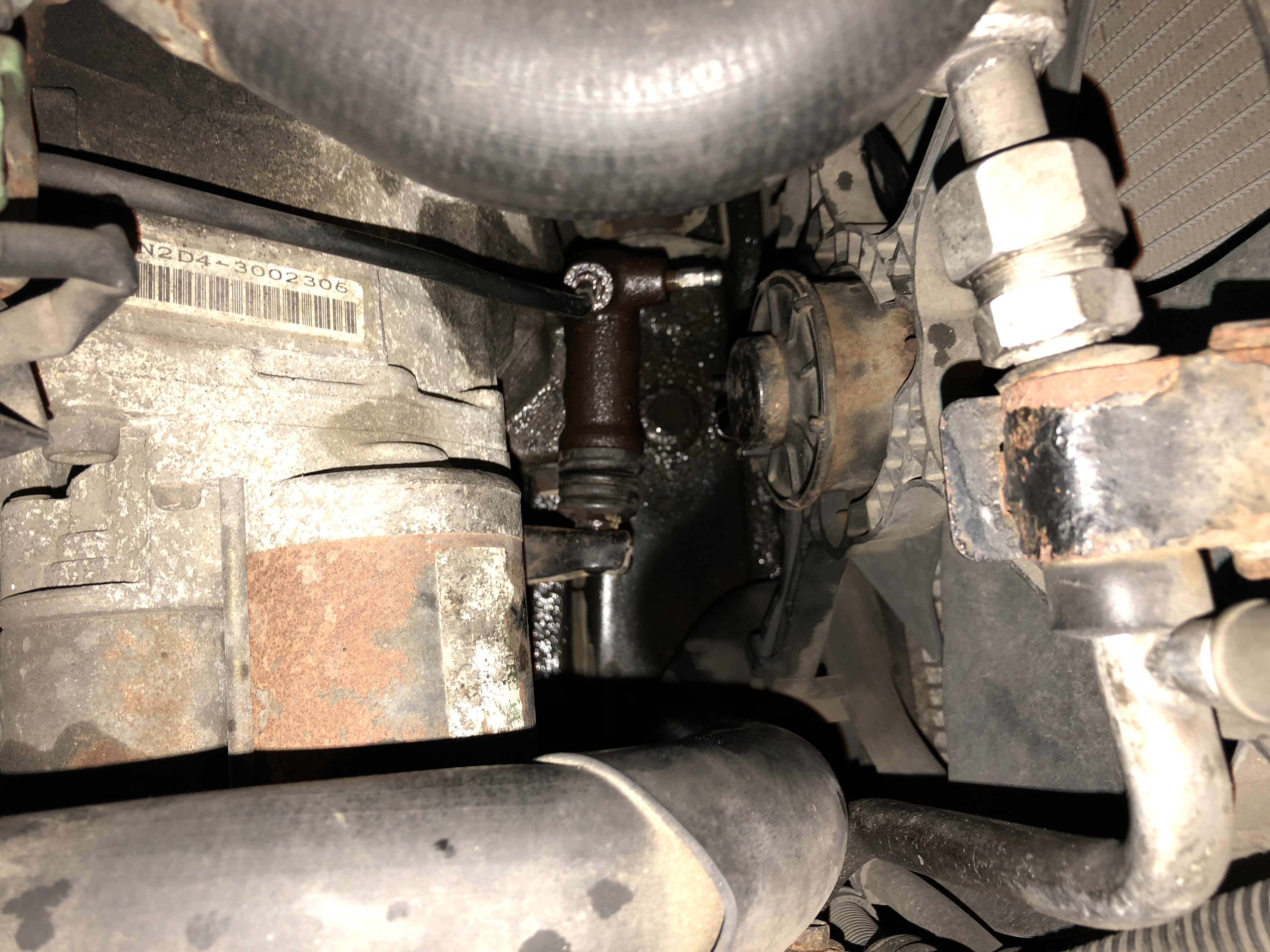

Zdravím lidi, mám větší problém chtěl jsem teď odvézt auto a propadl spojkovy pedál na podlahu a nahoru jde jen rukou, kapalina tam je zkoušel jsem to odvzdušňovat na vedlejším válečku ale zjistil jsem že při sešlápnutí spojky se vůbec nehýbe nevíte kde by mohl být problém ? Kapalina normálně jde až k odvzdušňovacímu ventilu na vedlejším válečku ale dál už asi ne rukou jsem zkoušel stím pohnout a trošku to šlo. Honda Accord 2.2 V-tec 1996

Z toho ventilu jak je na fotce teče čistá kapalina ale prostě se to lanko nechce hýbat.

Sešlápnout spojku, povolit ventil, utáhnout ventil, zvednout spojku a dokola.
