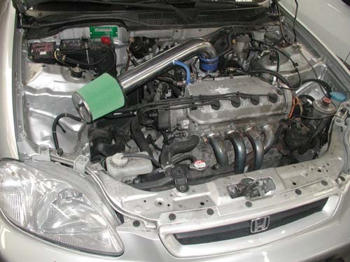

Zdarec, vyhoď airbox a šupni tam kit viz foto:
1.4.jpg, 35.84 kB
Příspěvky: 9 H+ body: 0

HeGi napsal:
A kam si dal to cidlo ktery bylo v airboxu?? Se stydím
Příspěvky: 32 H+ body: 0

AEM sani sem videl vcera v bazaru, bohuzel 1,4ka nema tesne pred klapkou plynu sani zahnuty takhle dolu.
