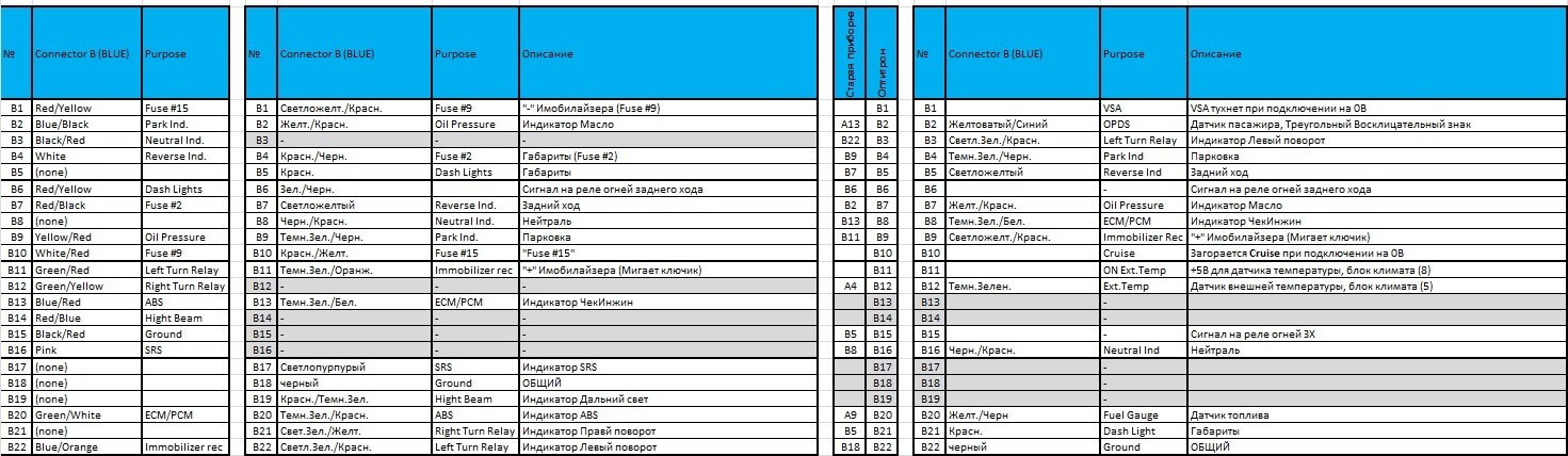

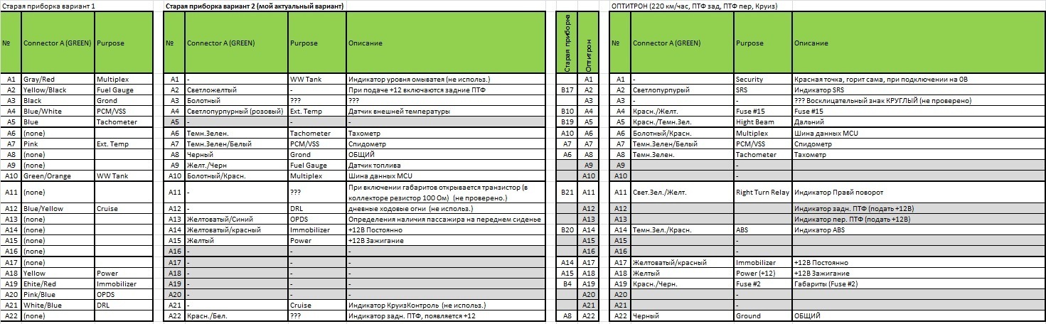

jelikož jsem našel schéma na zapojení, tak by se hodil šikovný člověk co by mi to pomohl zrealizovat, najde se někdo?
index.php.jpeg, 243.79 kB
index1.php.jpeg, 245.22 kB
