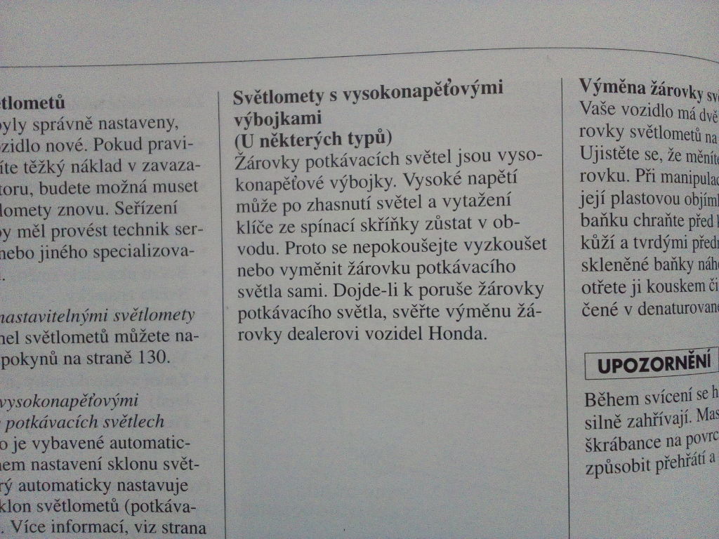

Tak to s tim RP asi nehrozi,protoze xenony se meni v servisu,takze u 90% aut to bez naradi nedokazes odstranit u silnice.
Tohle pisou v prirucce Honda viz.obrazek.
Pokud jsem te neodradil,tak vezmi vysokonapetovou vybojku D2s 35w a torxovy klic(nevim ted z hlavy).Ze zadu svetla za tou zarovkou je takova boule.Na ni jsou 2torxy,tak ty povol a tou bouli otoc a dej ji pryc.Otvorem uvidis vysokonapetovy kabel a vybojku.Zde uz je to stejne jako u zarovky.Vybojka drzi v patici na bajonetu(dva vystupky).
Jen doufej,ze je to vybojkou protoze ten VN menic je pod svetlem,tam je to horsi.Pouzivej jen D2s originalni ne Cinske plagiaty-vypaluji rady patice a moc dobre nesviti...proto jsem to menil ja.
Samozrejme vse pri vypnutych svetlech Velmi šťastný
