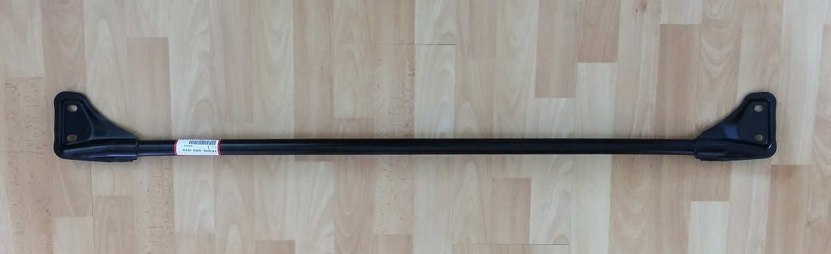

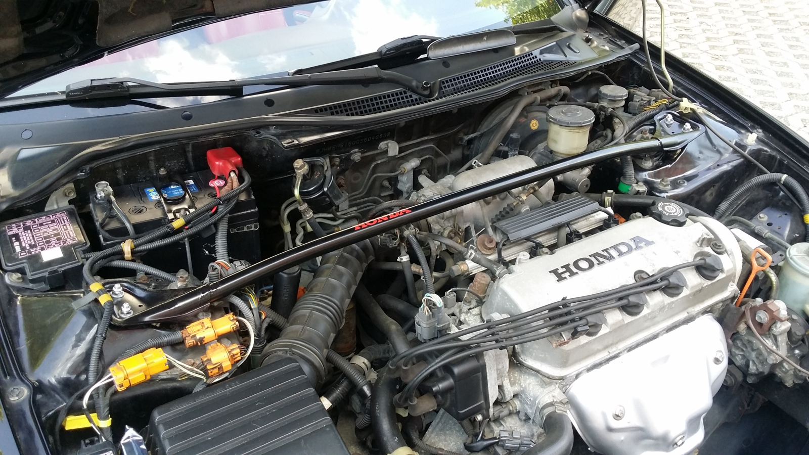

Od Rom.a jsem zakoupil Honďáckou origo přední horní rozpěru na mojí del Solku. Nemám ale žádné šrouby, matky, podložky či co je k tomu potřeba...
Může mi někdo poradit, doporučit přesný typ, tvar, materiál výše zmíněného uchycovacího materiálu?
Rozpěru mi tedy budou montovat u Danyho během servisu, ale v rámci urychlení odbavení bych už rád měl sebou všechno komplet...
Díky za vaše tipy přátele

Na itrku jsou závity, na zbytku jen záslepka, takže se dává šroub, matka a podložka.
Použij obyčejné podložky DIN 125, nylonové matice DIN 985 a šroub din 933 ( celozavit)

Ano u C5g a crx3g jsou jen diry.Pokud pouzijes nerez matku+sroub A2,ale i A4 a pretahnes to,tak uz to nepujde povolit jinak nez flexou,tak pri utahovani na to potreba myslet.

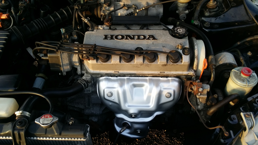

Lukas28 napsal:
Btw umej si motor, jak kdyby jsi prijel z výpravy z pouště Úsměv
Ten motor neni můj, to je stažený tušim od nějakejch rusáků jen jako ilustrace... Mrk
Já mám motorák celkem v pohodě Úsměv

Tloušťka plechu + rozpěra + matice + minimálně 3 závity nad matici a máš délku šroubu. Podložku bych nedával, spíše možná matici DIN 6923. Utahovací moment pro M8 používám standardně 14-19Nm pro A4, pro 8.8 spíše těch 19Nm.

Tak víš jak, počítat taky umim, viď Úsměv Akorát nevim tu tloušťku toho nadkolí, ale předpokládám tak cca 3mm... spíš esli tam zespoda není nějaká vychytávka, o které nevim...
Z fotek, co mám staženo, je tam originál uchycen na takových šroubech, které jsou na konci zúžené a bez závitu (?) a ty matice jsou spíš s tím límcem a ozubením...

To nejsou šrouby, ale navarene stefty v karoserii u vti a ESI. U tebe je akorát dírka se záslepkou u plastu

Tak rozpěra je na autě...
Nakonec použity šrouby M8x20 s límcem a matice M8 s nylonovou vložkou, pod které se daly podložky s ripp lockem...
Koupil jsme radši víc možností aby si Dany mohl vybrat. Nakonec jsme to vybrali takhle Úsměv
Za mě spokojenost...
