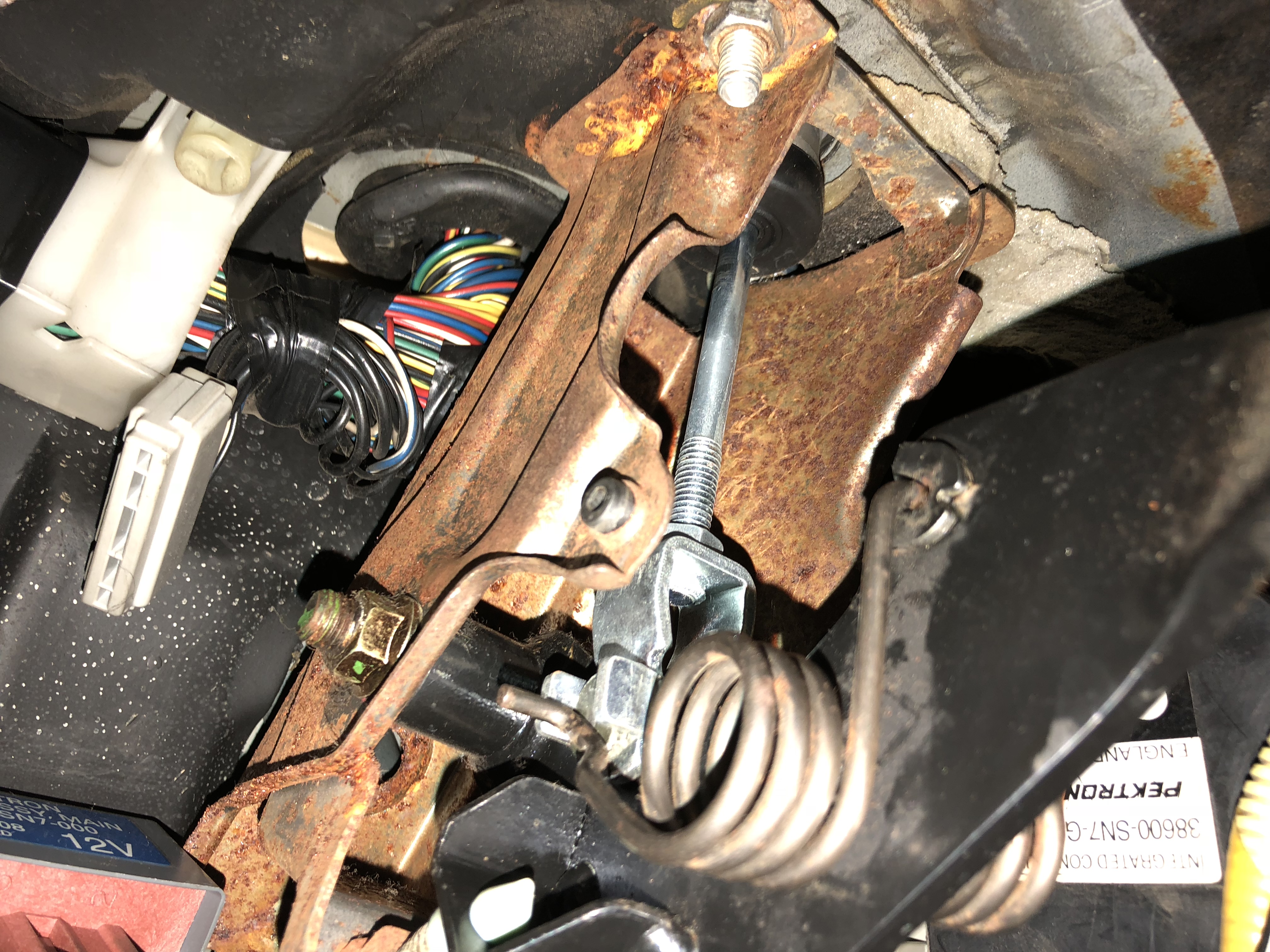

Ahoj lidi, když sešlápnu jde spojka strašně tvrdě zmáčknout. Měnil jsem spojkové válce a od té doby to dělá. Další věc je ta že mi spojka zabírá úplně od spoda někdy mi jde blbě zařadit protože ani nezabere. Táhlo pod pedálem jsem nastavil na maximum. Honda Accord 5g 2.2 vtec 1996

To táhlo nemůžeš dávat na maximum. Táhlo ti vymezuje vůli mezi spojkovým válcem a pedálem. Takže to chce odvzdušnit spojku, nemačkat pedál dolu, potažmo naopak ho vytáhnout co nejvíc nahoru do dorazu a pak pomalu dotahovat táhlo aby se jen vymezila vůle a pedál neměl jakoby mrtvý krok, pak to zkoušet jak dobře se mačká, vystavuje atd a v rámci pár milimetrů to doladit. U hydraulicky ovládaný spojky se krok spojky nastavit nedá (jako třeba u lankem ovládaných jednoduchých spojek - Felda at.) Pokud je všechno u hydrauliky tak jak má a spojka špatně zabírá nebo nevystavuje, tak je prostě v háji spojka, u tebe bych to tipoval něco na přítlačáku. A pokud ti bude fungovat dobře, ale bude jen tvrdá tak to je normálka, A5g a potažmo Hondy obecně mají z výroby tužší spojku.

Díky mě jde o to jestli jsem to dobře poskládal jak je na fotce protože se mi nezdá že by to tak mělo být jde to fakt hodně ztuha někdy mě už bolí i noha.
Jinak pokuď to táhlo zkrátím tak mi nejde vůbec zařadit.

To musíš mít bud špatně odvzdušněné (to by ten pedál ale byl měkký) nebo špatnou spojku, něco na přítlačáku nebo na ložisku. Co tak sleduji tak se s tím už trápíš dlouho, takže bych vyndal převodovku a zkontroloval spojku.

No právě že už dlouho mám vše hotové akorát ta spojka pořád takhle blbne nejhorší je že teď nemám moc času kvůli práci a místo kde sundat převodovku. Pokusím se ještě odvzdušnit spojku a uvidím. Jinak nevíš jak má být nasazená ta pružina na tom pedále? Jestli jí mám správně jinak díky moc za rady.
