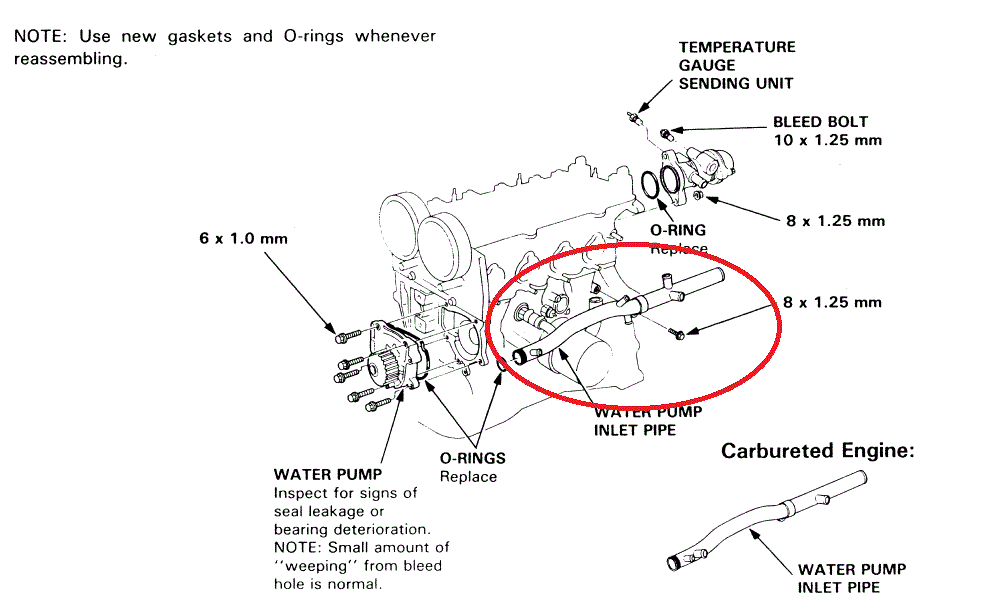

pomoc v zahraničí trubka Prelude 5G H22A
Luky je teď offline  Luky
PříspěvekZaslal: 1.8.2018 , 18:13  Naposledy upravil Luky dne 4.8.2018 , 15:29, celkově upraveno 3 krát. Citovat
Aktualizace:
auto stále neopraveno a čeká na odtah, Trubka se nedá ve Slovinsku sehnat ani podle vyjádření mechanika ani opravit Smutný

A co se jí stalo? Prorezla? Nešla by dočasně zavařit?
Příspěvky: 2668 H+ body: 29 2009 Accord Tourer
PříspěvekZaslal: 4.8.2018 , 15:32   Citovat
Co se jí přesně stalo nevím, musel jsem odjet do ČR a auto zůstalo ve Slovinsku.
Opravit údajně nejde....

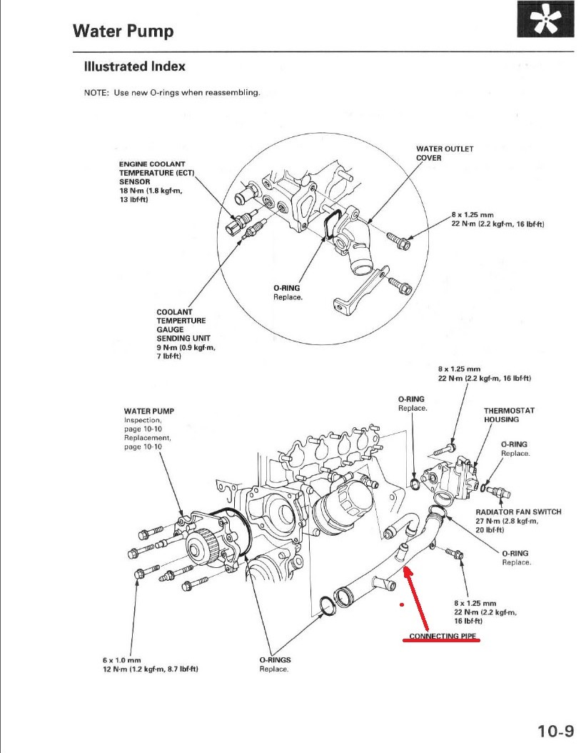

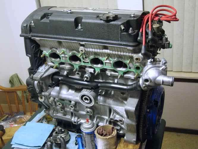

Opravdu nikdo nemáte nevíc ? snad bude na všech H 22A* stejná
tady snad lepší obrázek:
Clipboard01.jpg, 114.98 kB
Motor_Prelude.jpg, 50.16 kB
Příspěvky: 901 H+ body: 0 1997 Prelude Type-S
DanTe je teď offline  DanTe
PříspěvekZaslal: 6.8.2018 , 13:50   Citovat
Jediné čím jsem dokázal pomoci je OEM číslo dílu 19505-P5P-000 a v Japonsku ten díl mají skladem: tudy odkaz Jinak já když jsem teď objednával díly co nikde v Evropě Honda neměla skladem, tak z Japonska mi přišly za 2 dny.
Příspěvky: 5095 H+ body: 3
petrp je teď offline  petrp
PříspěvekZaslal: 7.8.2018 , 8:23   Citovat
Můžeš zkusit i tohle:
Je to rusko-japonská firma, která shání hlavně OEM díly na japonská auta a mají lepší ceny než zde. Věc kterou jsem prokoučoval bylo DPH a clo, protože Japonsko není v EU.
Dalo by se s nima domluvit, aby na balík napsali gift nebo menší částku. Můžes si i vytvořit fakturu na jakoukoli částku.
Pak to zde nechat na vyřízení poštou (plnou moc) nebo jet do Prahy osobně na poštu s celním úřadem.
A jinak to pošlou velice rychle -EMS.
