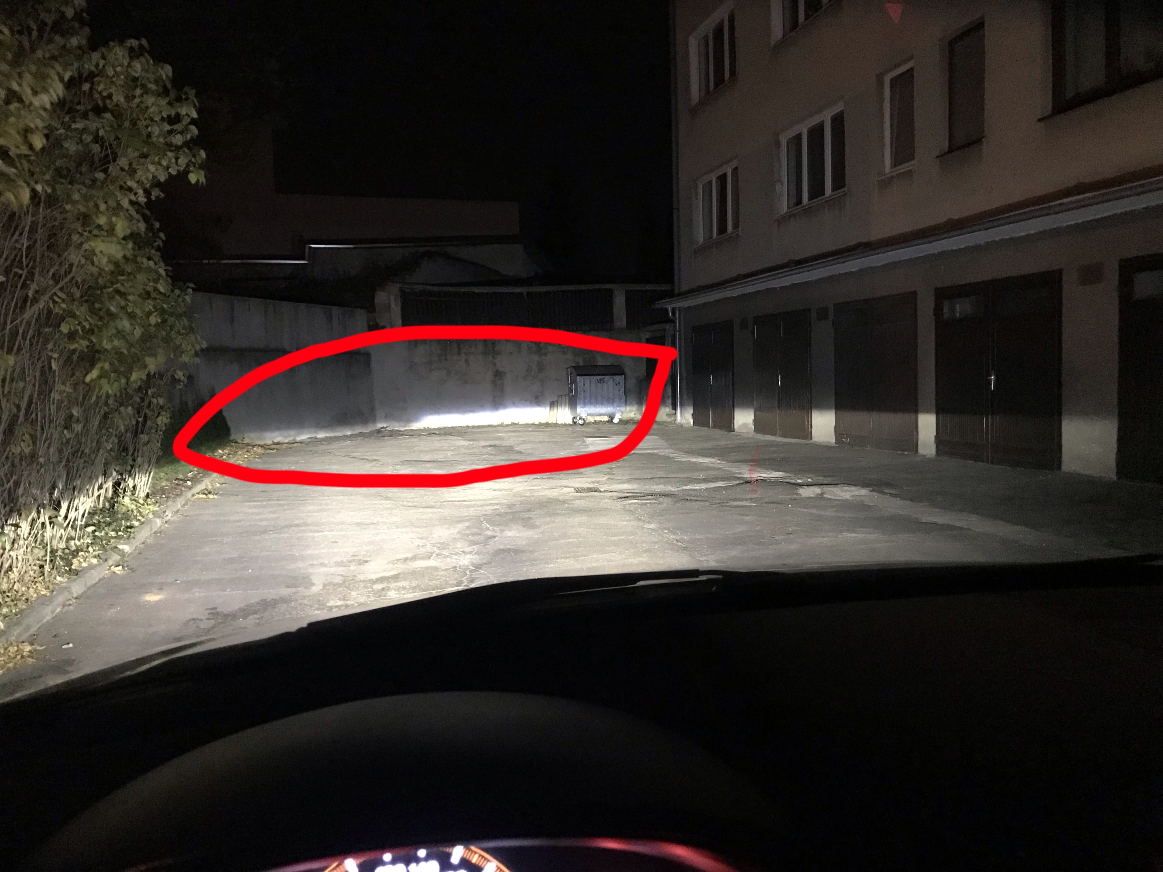

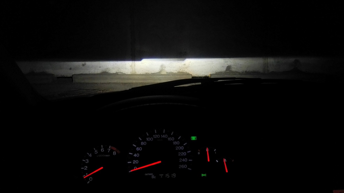

Inak da sa nejak nastavit sklon xenonov vo svetle ? Zda sa mi ze xenon na vodicovej strane slabsie svieti alebo nizsie. A pride mi to cudne lebo sosovka v ktorej ten xenon je, je pekna cista. A druhe svetlo v ktorom je sosovka trosku taka ‘zahmlena’ tak ta svieti super.
Vid foto - tudy odkaz

Právě že na řidičově straně svítí dobře přes čisté plexi,na druhé straně je plexi horší,tak je to takové hnusně rozptýlené...

Vo vyslekdu je to ale tak, ze vodicove svetlo svieti slabsie a nizsie. Ked sa zotmie tak to sfotim.
Ono na fotke sa to zda ze plexi je zahmlene alebo stare. Ale obe svetla boli brusene/ lestene pred mesiacom. Preto sa zda ze je ti rozprestrene leno to viac svieti na objektiv fotaku. (Musel som foto stmavit) jednoducho vidno rozdiel ze to vodicove svieti menej.

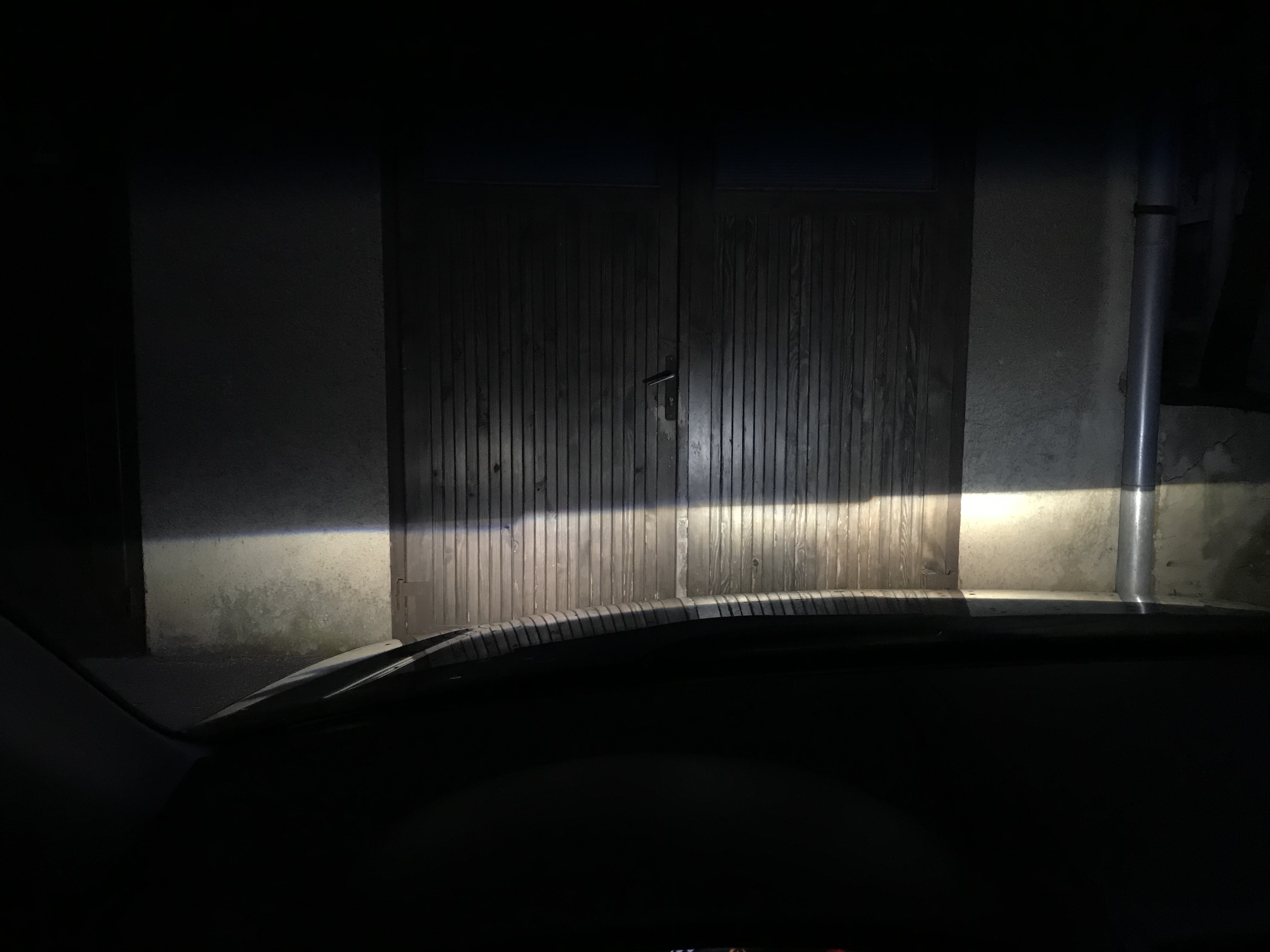

PříspěvekZaslal: 21.10.2018 , 17:54   Citovat

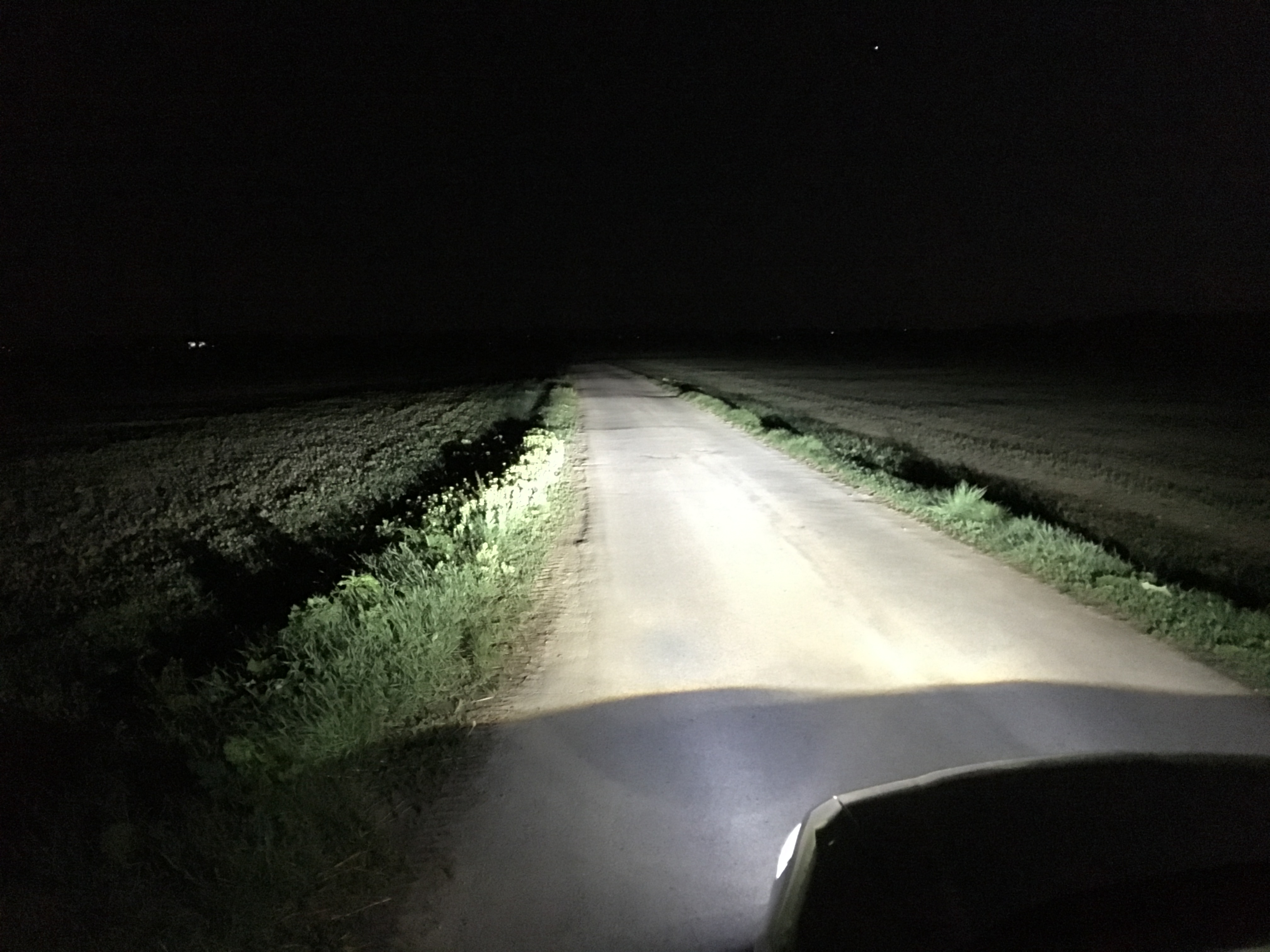

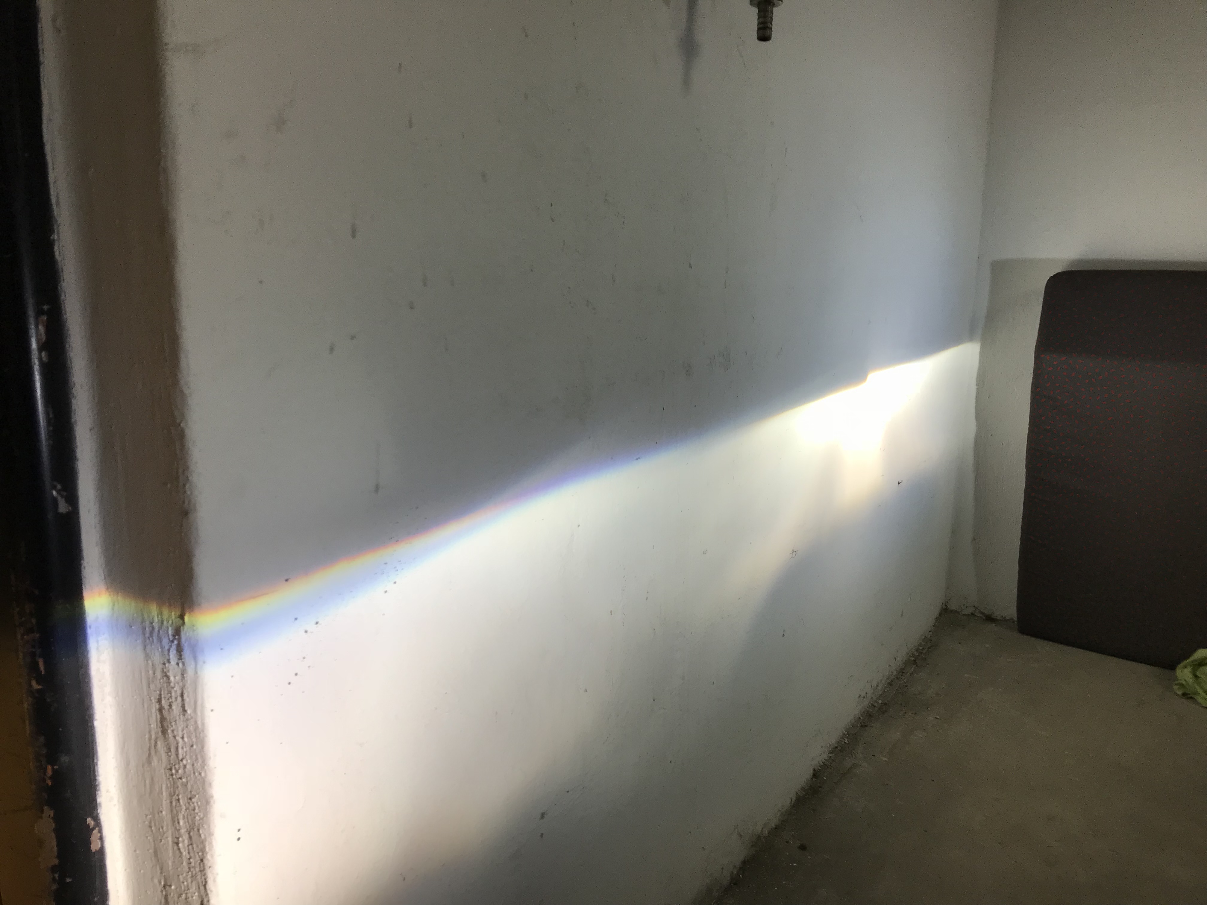

Tu je foto. Pekne vidno ako proste to klesa z prava do lava dole
+ pozrite aky modro duhovy vrch svetla hadze ten vodicov xenon.

Měl jsi vyndané projektory ze světla? Pokud jsi třeba čistil čočky,rozpůlil si projektory abys kouknul na parabolky? To vypadá že bude vypálená a už nemá takový odraz...

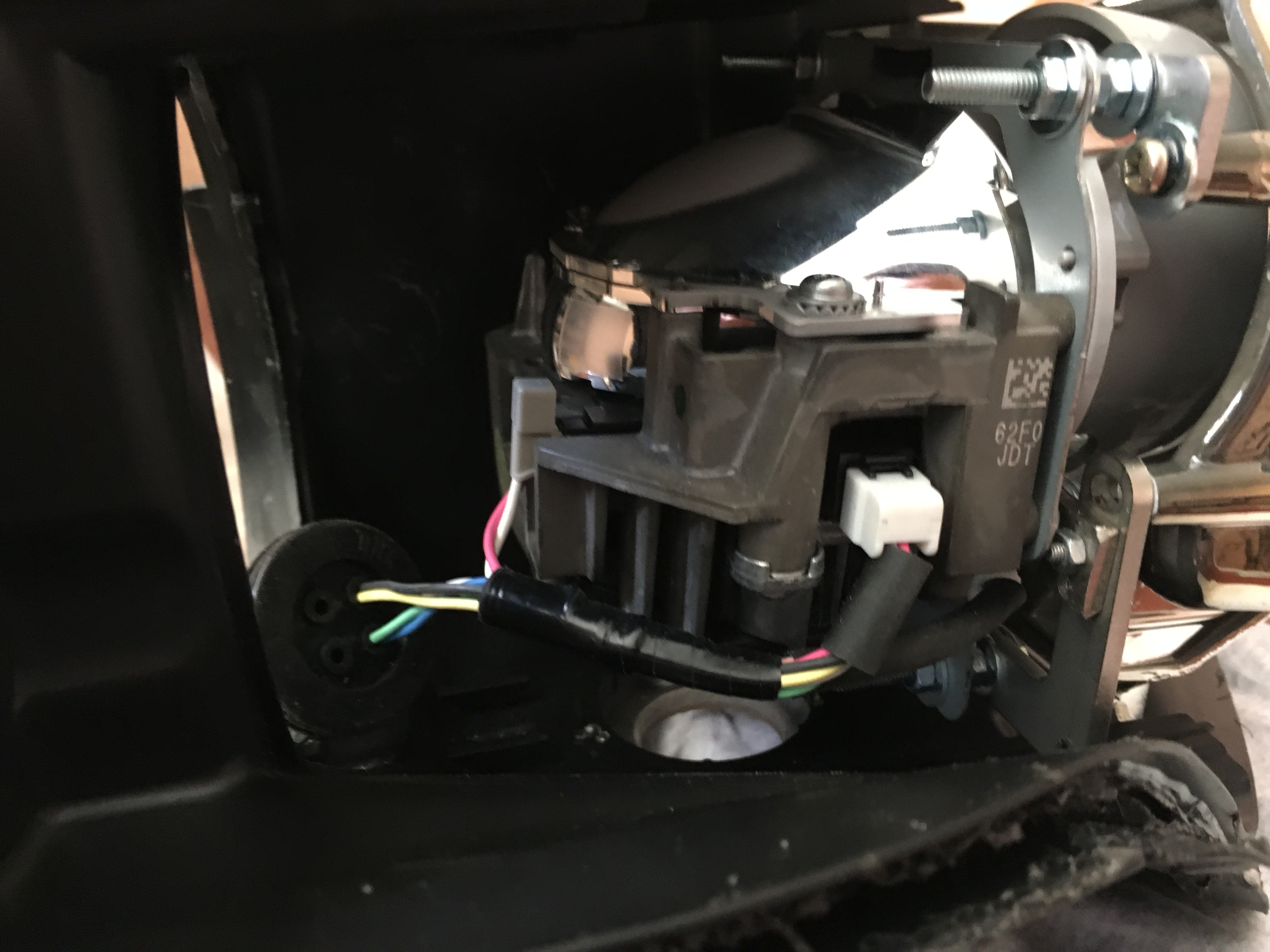

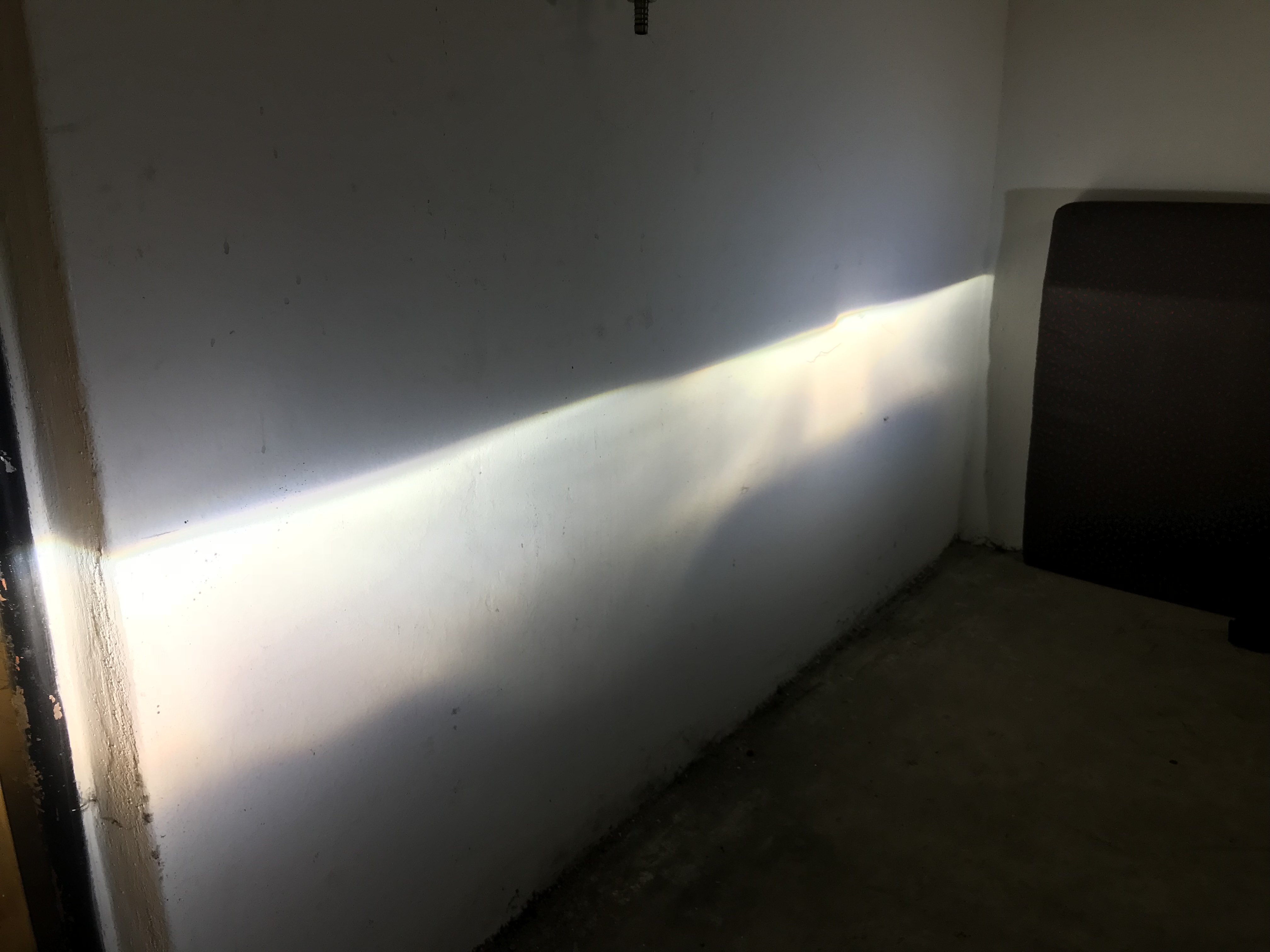

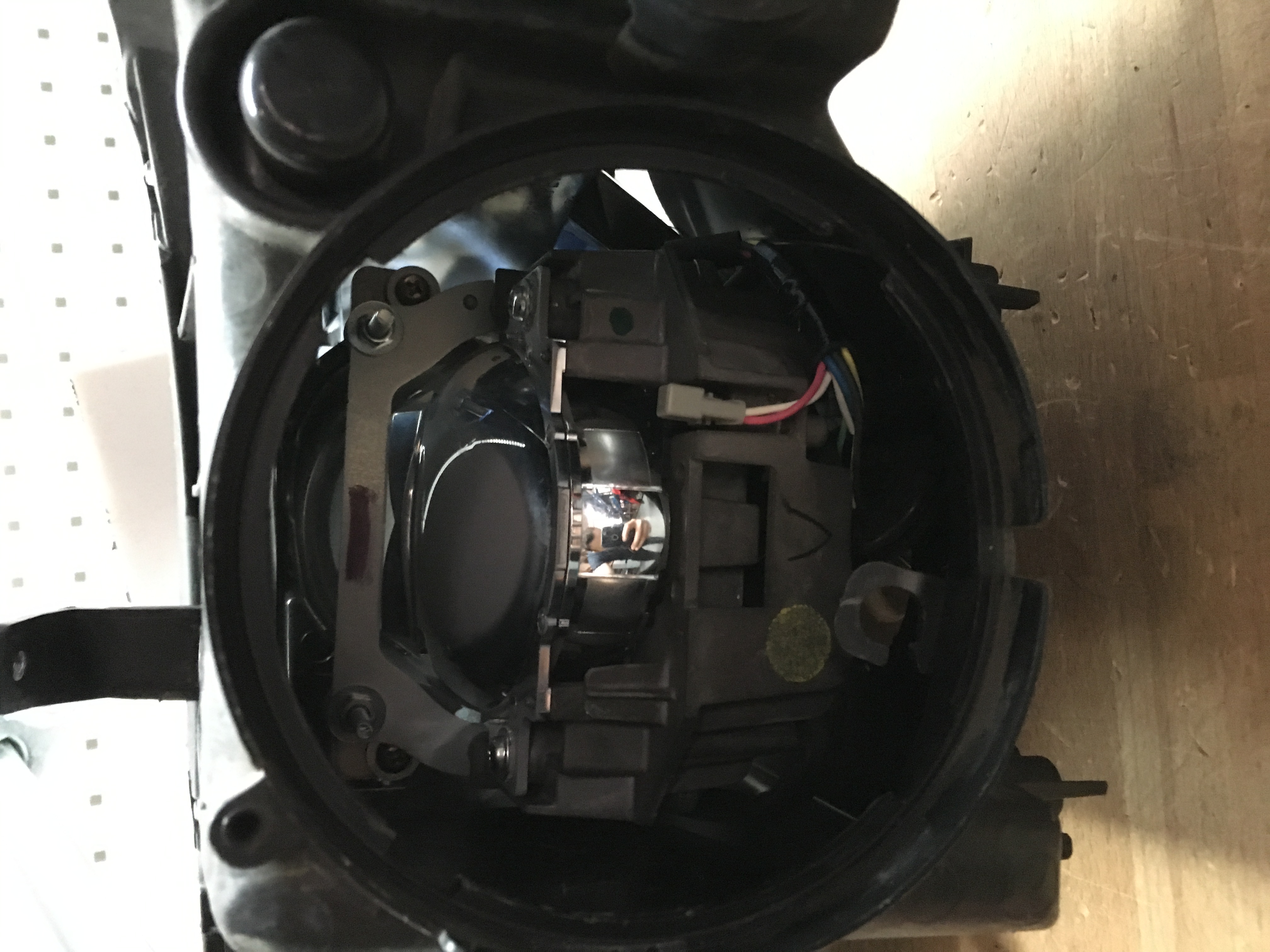

Tak. Uz som to vyriesil. Problem bol v tom ze to svetlo ktore svietilo naprd bolo zle ulozene v sosovke. Ono musi zapadnut do takej gulicky pre ktoru je na ziarovke vyrez. Problem bol ten ze ten vyrez nebol tam kde mal byt. Tym padom ziarovka bola v svetlomete vychilena trosku. No a eobilo to to, co to aj robilo. Tu je rozdiel po vymene. Svieti to ako blazon Velmi šťastný
Este sa chcem ale opytat. Ta 3 posledna fotka. Tam vidno ze vodicove svetlo je stale trosku nizsie ako to spolujazdcove. Ma to tak byt v alebo ho treba nastavit ? Dakujem

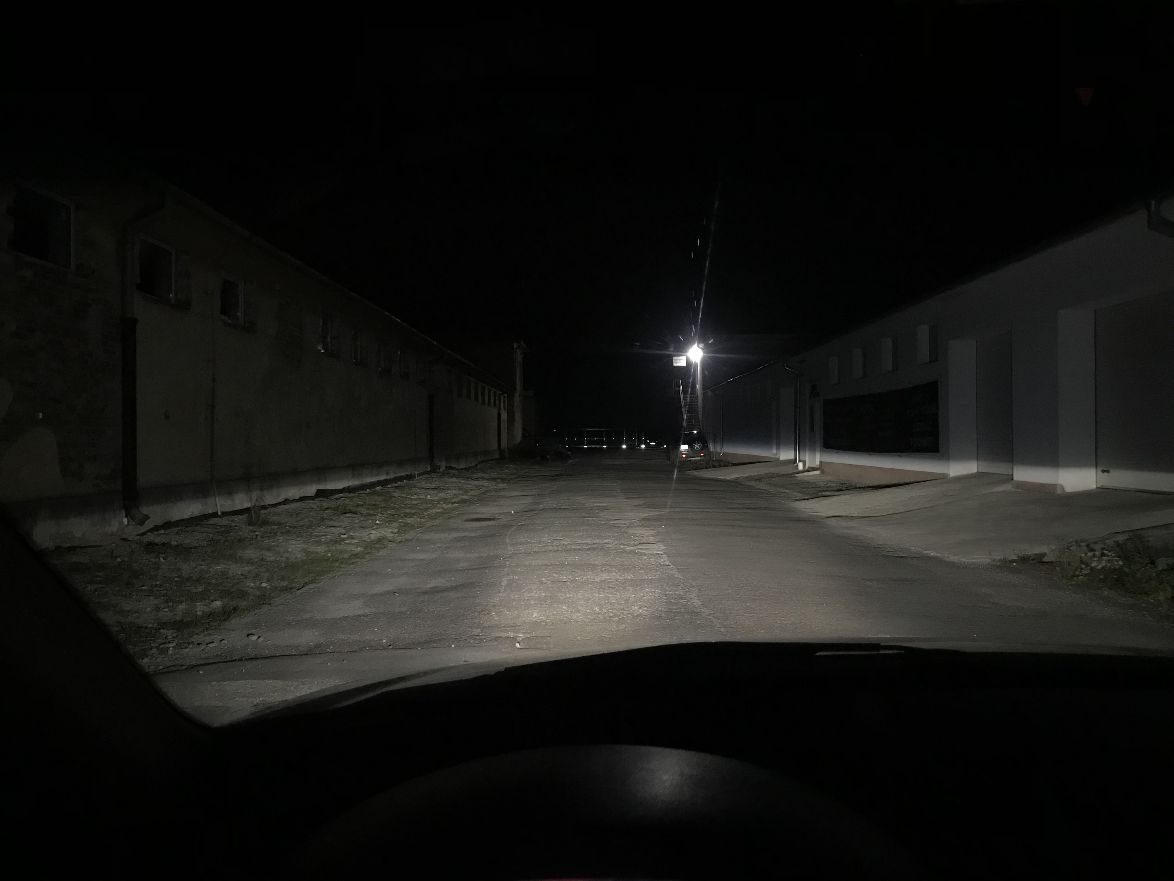

PříspěvekZaslal: 21.10.2018 , 20:17   Citovat
Z dálky je vidět snížený schod na levé straně aby to protijedoucí neoslňovalo,ale musíš se postavit blíž abys viděl kresbu obou světel. Tady moje fotky,tu třetí jsem ztmavil aby to bylo lépe vidět...

Super. Podobne mi to svieti. Dakujem
