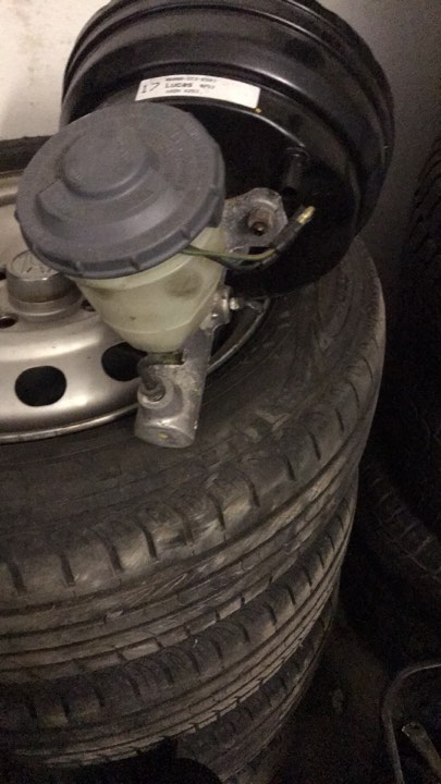

Ve středu večer už jsem začal dělat na autě, složil brzdy vpředu i vzadu. Bzrdy brzdí, lanovody také fungují, ale těsnění kolem pístků vylezlo, takže mě čeká rozborka/sborka někdy v budoucnu Úsměv
Pustil jsem se do kompletování motoru a nastal první problém, kdy jsem po celé dílny nenašel řemenici na alternátor. Objednal jsem z Autokelly na pátek ráno a zároveň jsem koupit i závitové očko (M12 se stoupáním 1,5) na opravu závitů na štěftech v Bolce. Bohužel řemenice je menší, což mi mělo dojít, a je tedy potřeba kratší řemen, než je origo na itrku (785mm). Takže jsem jel ještě do speciálky v Ústí a koupil nový řemen za 50kč v délce 750mm od Rubena Úsměv (speciálka je pikron.cz) . Držák chladiče vpravo je z 6g civica, Dudla jej měl navíc, vlevo upravený origo, takže pak vyměním i ten Úsměv
Podařilo se mi tedy už nastrojit motor a mohl jsem se pustit do zbytku auta a nastrojovat podběhy, blatníky (stříknuto sprejem), nárazník a vnitřek. HB posloužil jako velká dárce všeho potřebného (palubka, sedačka spolujezdce, podběhy, blinkry...)
Nejhorší na celém autě byla instalace lanovodů na ruční brzdu, trotl jsme je měl dávat dřív jak podélná ramena...
Auto jsem doskládal bez kapoty, geometrii doštěloval (levá matka na sbíhavost se utrhla, takže jsem si pro ní došel flexou..) a šlo se testovat.
Nezapomenu na vtec na jedničku dvojku na ulici u dílny v 8 večer, bez kapoty VTEC . Brzdy brzdí, stěrače stírají, ostřikovače atříkají a auto drží směr. Je to tam.
Takže se jde na kapotu, kterou jsem vyměnil za nárazník zadní se zdejším členem. Pobouchaná od strnky, sloužila na testování lakovací pisto, takže se vzala flexa, vnitřek se vyříznul a do prava jsem vložil průduch skrz kapotu. Stříknuto sprejem na černo.
Auto jsem ještě znovu otestoval a při jízde začalo přibrždovat pravé zadní kolo, takže jsem sundal kolo a mechanismus třmenu sešteloval, znova odvzdušnil a natočil videjko viz link níže. Byla půlnoc, měl jsem toho už plné kecky...
Šel jsem spát s pocitem: " auto připravené na závody, jdeme si to užít" .
V sobotu ráno sraz s Kubou na dílně, za Úštěkem už se seknula pravá zadní brzda, takže rychlá rozborka/ sborka na pumpě a pokračujeme. Na pumpě do mě nacouvala ženská se starším SUV. Civic má propadlou STK... naštěstí to byla známá, uznala svoji chybu a mám u ní láhev bohemky. Benešina se v tomhle místě musí převařit, překitovat a nastříkat, takže to nevadí a světlo jsem si rozbil v týdnu při couvání o soustruh v dílně Se stydím
Bohužel jsem dojel akorát do Kravař, všechny čtyři kola začaly přibrzďovat samovolně, takže jsem sotva doskákal na náměstí. Kuba pokračoval dále na závody, aby stihnul přejímky. Takže pro mě konec závodů, ale říkal jsem si, že to budou hadice, tak je opravím na místě. Už jsem měnil poloosy takhle několikrát Úsměv
Kamarád mě odvezl do dílny, naházel jsme nářadí do okty a jel opravovat. Už na mě čekali příslušníci u auta Je to tam. . Zeptali se proč mám vzadu tažné oko a co tady dělám. Nštěstí jsem je nepustil ke slovu a byl na ně příjemný, takže mi popřáli hodně štěstí s opravou a šli na služebnu...
Z kiss me ...klika....
Parkoval jsem za Fábii, raději jsem auto popostrčil dál. A pak mi došlo, že to nejsou přední pancéřové hadice, protože bych s autem ani nehnul... Tak to koukám!
Naštěstí SOS na FB honda klubu pomohl a kamrád měl stejný problém s válcem/posilovačem, který neustále tlakoval a auto tak samo zabrzdilo po pár kilometrech. Dojel jsme zpět pro kamaráda, předal klíče od okty a vyrazil jsem po menší cestě na dílnu. Dojel jsem skoro k Úštěku, ke kamaráda domu, dal si čaj a po vychladnutí a odpojení posilovače dojel až na dílnu. Bzrdy jsou 282/260 z itrka s 1palcovým válcem/posilovačem z anglána VTI a už jsem je jezdil minulý rok na Pelešině.

1) Vadný posilovač (mám na testování menší)
2) vadný brzdový válec (mám na testování menší i jednopalcák z ITRka)
3) špatně seštelovaný pedál, který neustále tlačí a otvírá tak okruh na posilovači
Aneb jak říká Becky: "Tohle Tě musí bavit"
PříspěvekZaslal: 3.4.2019 , 19:23   Citovat
UPG: Objednán jiný válec tak snad bude po problému přátele
válec.jpg, 56.68 kB

1) Brzdy - nakonec bylo vše způsobeno tím, že jsem měl utažený brzdový válec pedálem. Stačilo jen povolit.. Pedál se povolil a tedka už stačí jen odvzdušnit. Stejnou závadu měl strejda na multikáře Úsměv
