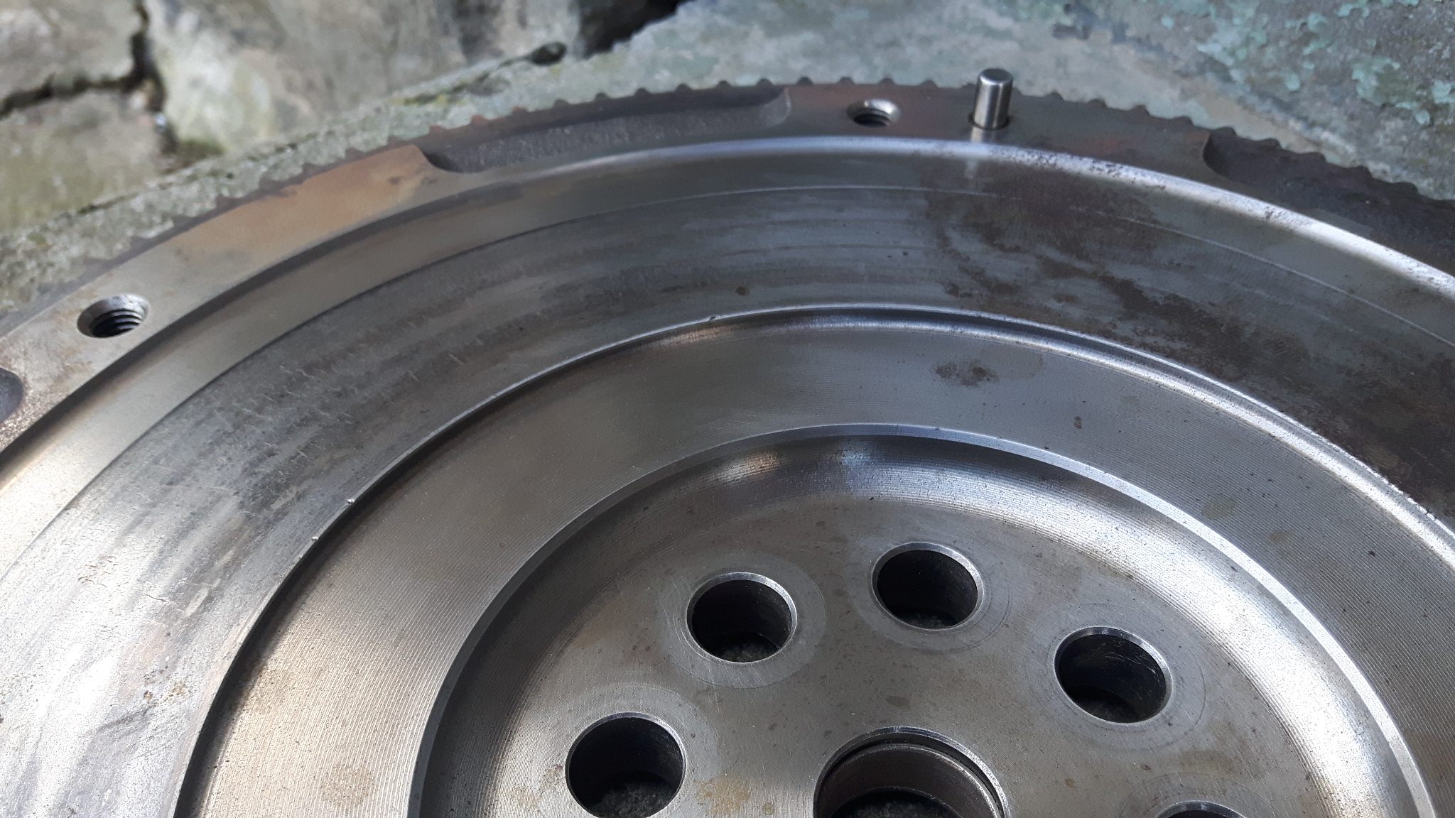

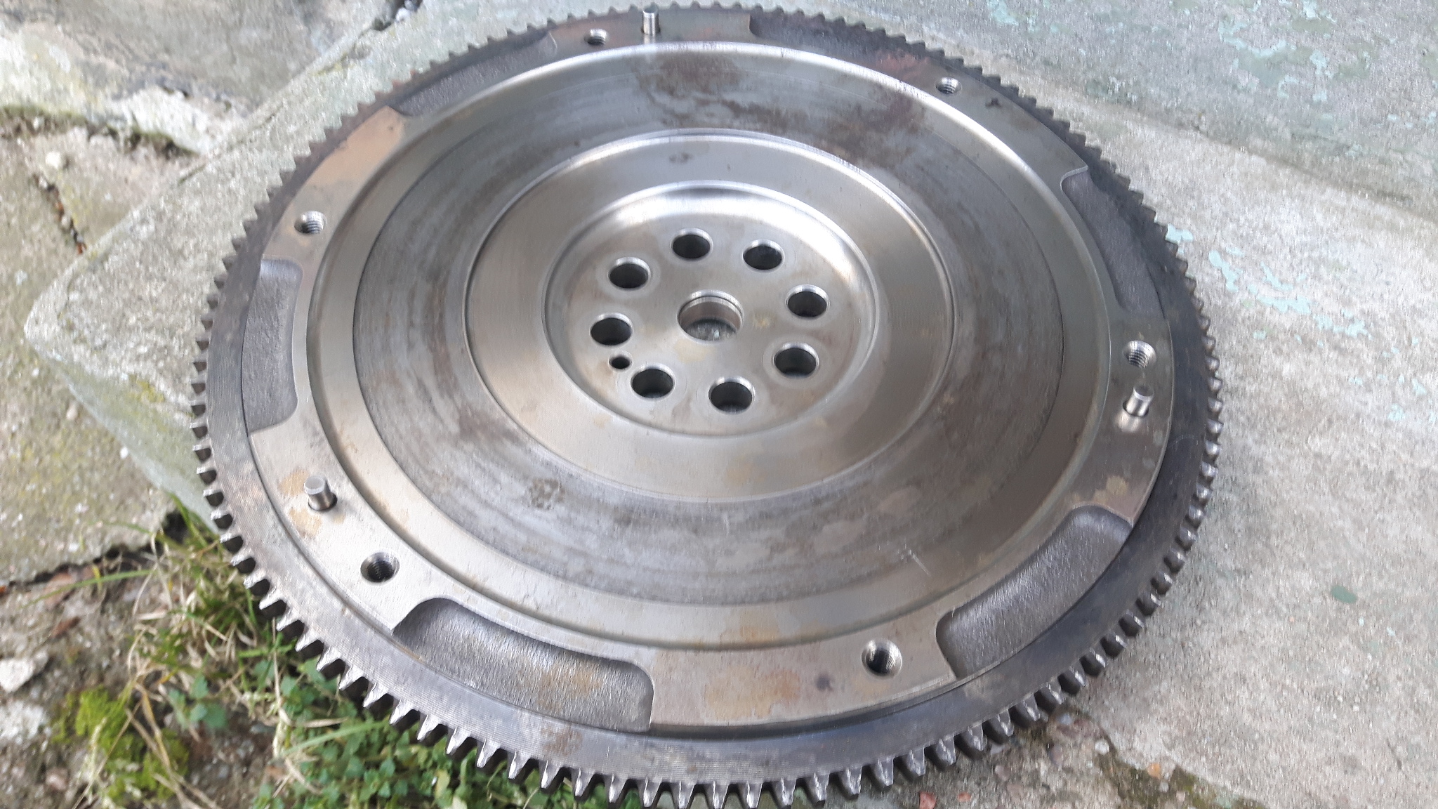

PříspěvekZaslal: 3.2.2019 , 13:14   Citovat
Tohle je foto náhradního setrváku co jsem koupil čistě pro jistotu když se měnila spojka, údajně je v horším stavu než ten co byl v autě...rád si nechám poradit jestli se zdá být vhodný k renovaci, nějak extrémně propálený se mi nezdá, ale na povrchu jsou drobné trhlinky.

Ta spojka co ti tam dali, to je obyčejná exedy nebo nějaká stage X?
Příspěvky: 10246 1989 Civic
PříspěvekZaslal: 3.2.2019 , 21:59   Citovat
Jinak zrenovovat se dá cokoliv. Ty trhlinky sice nejsou úplně košér ale dají se stáhnout taky.
Každopádně ten kdo bude rovnat ten setrvak, musí o stejný rozměr co stáhne třecí plochu, stáhnout i dosedaci plochu pro pritlacak. To je doufám jasne.
A nevím jakým způsobem jsi to podal technikum v servisech. Možná by se tak blbě nedívali kdyby jsi jim řekl že potřebuješ srovnat setrvačník na soustruhu a ne "obrousit". To zní jako bys to chtěl dělat flexou
