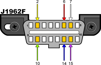

rok 1999 by uz mohl byt facelift, tudiz by to melo mit diagnostickou zastrcku OBD2, ktera se nechazi v mistech kde se otevira kapota. Pro upresneni prikladam obrazek jak konektor vypada.

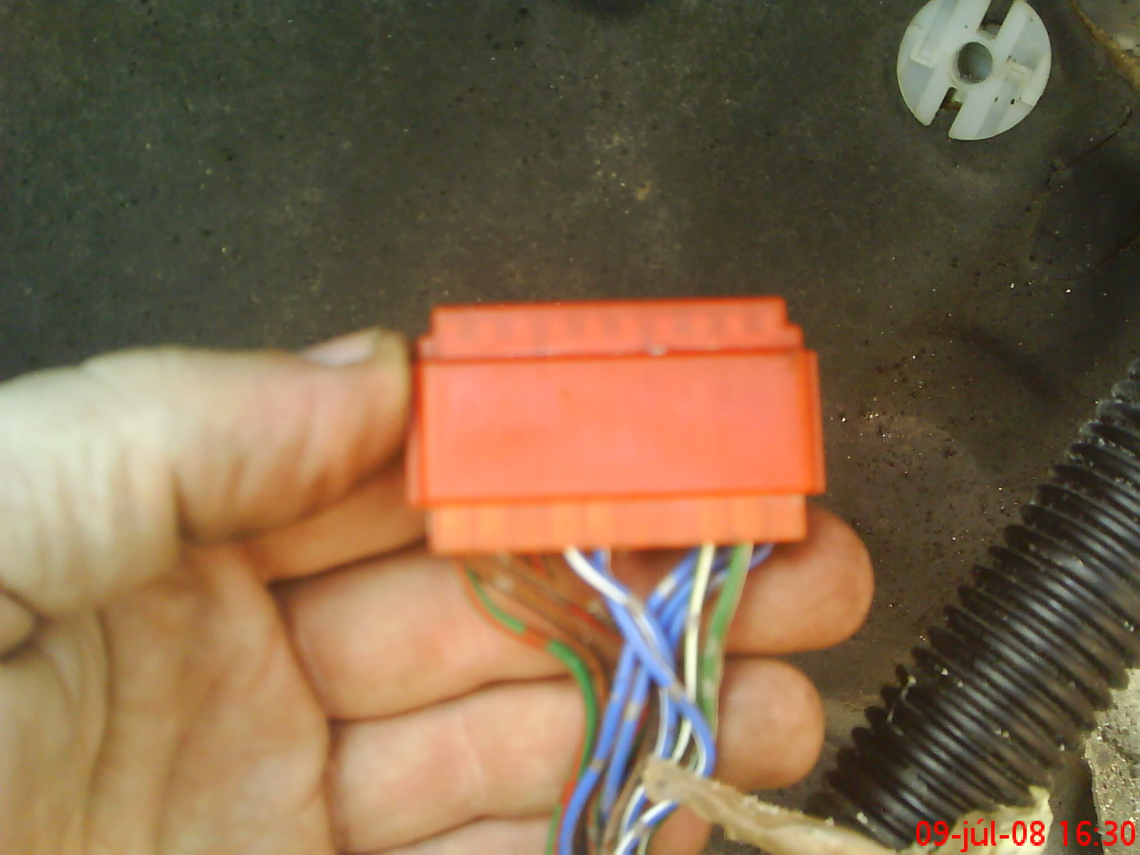

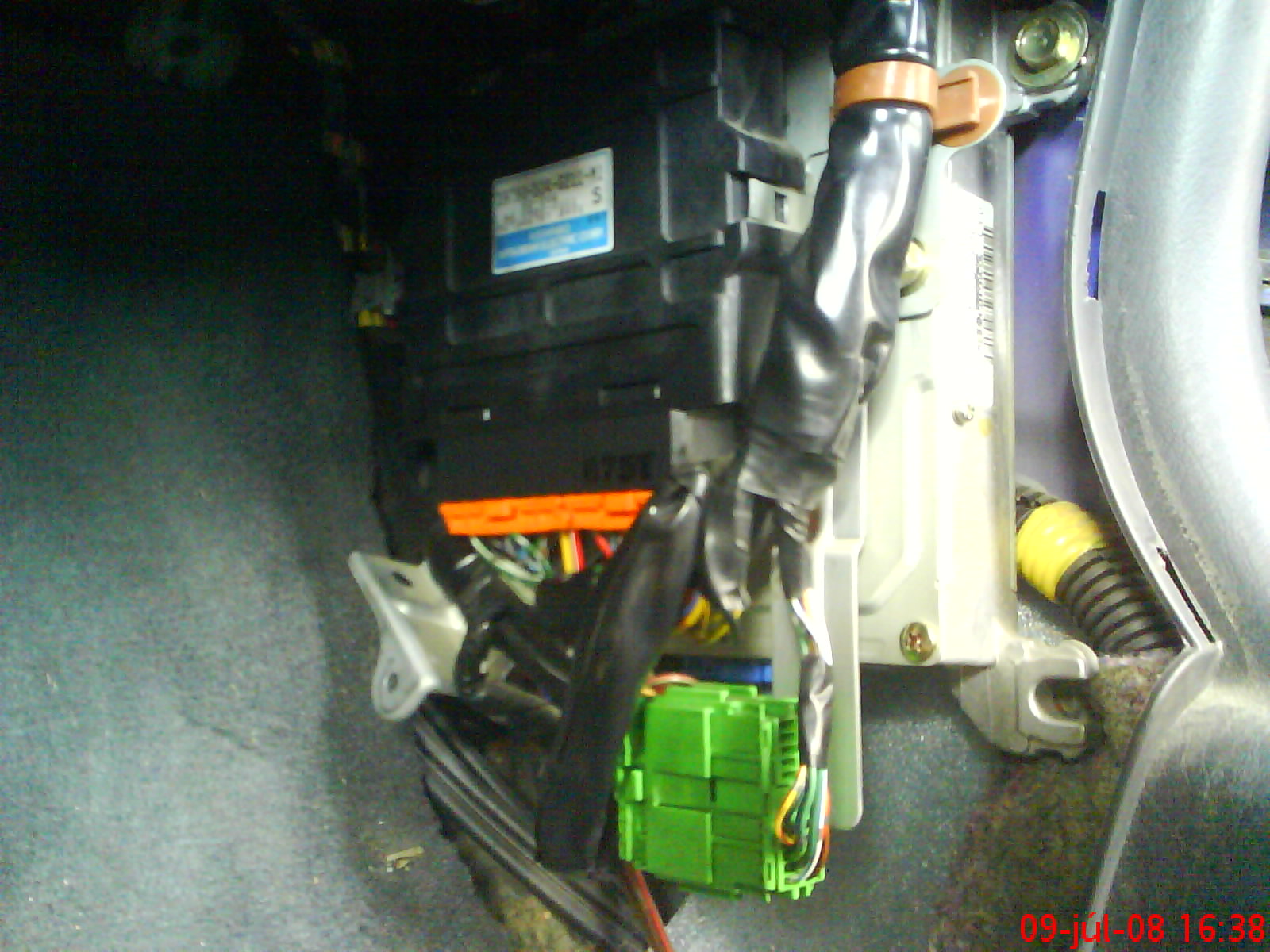

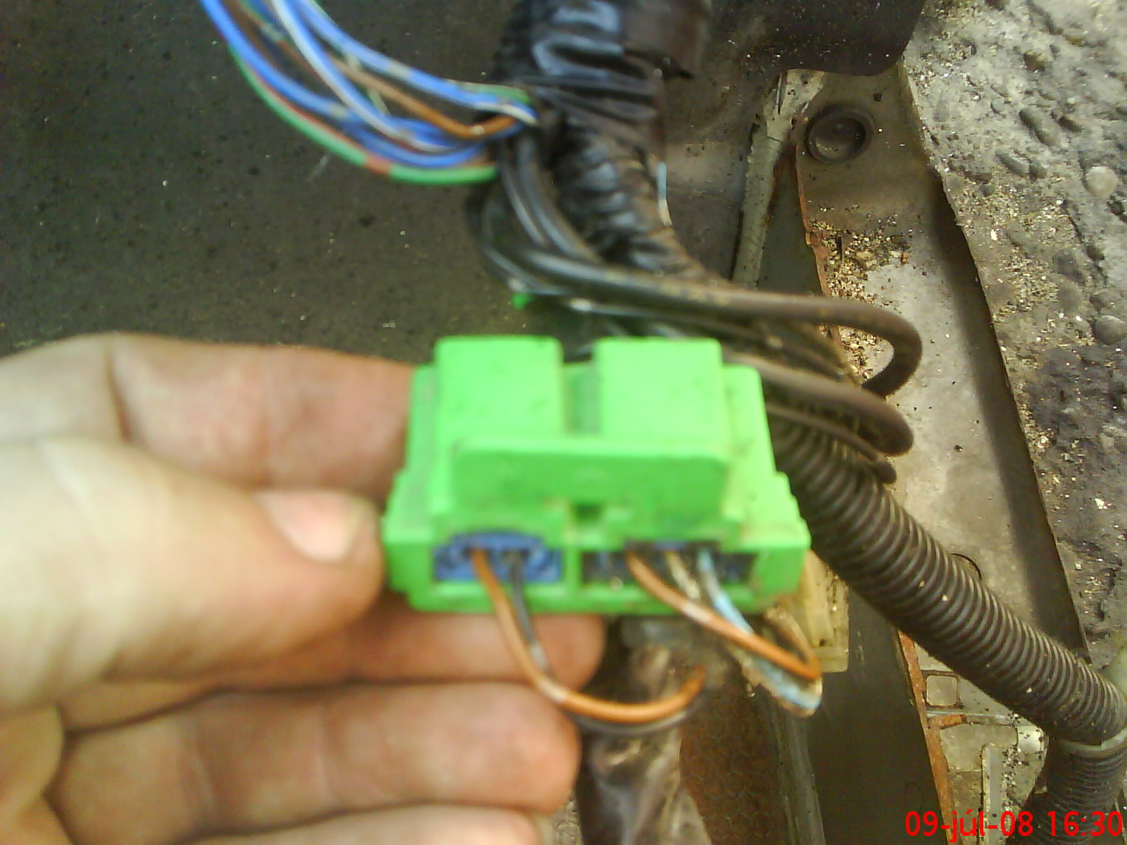

no tak som to komplet prezrel a neni tam take nic , mam program maj dake kable a nemam ich jak napojit na auto troska ironia ne to mi hlava nebere ten zeleny konektor som nasiel na 1,4 na mojej 1,5 ani ten nemam mam tam len ten hnedy, a mam tam dve riadiace jednotky ta cierna neviem na co tam je bo 1,4 tam ma len jednu,

prostredni fotka, konektro napravo 3P v zelenem pouzdre se pouziva pro diagnostiku, pokud nema ODB2, jelikoz ho nema tak je to on je to dobrý
