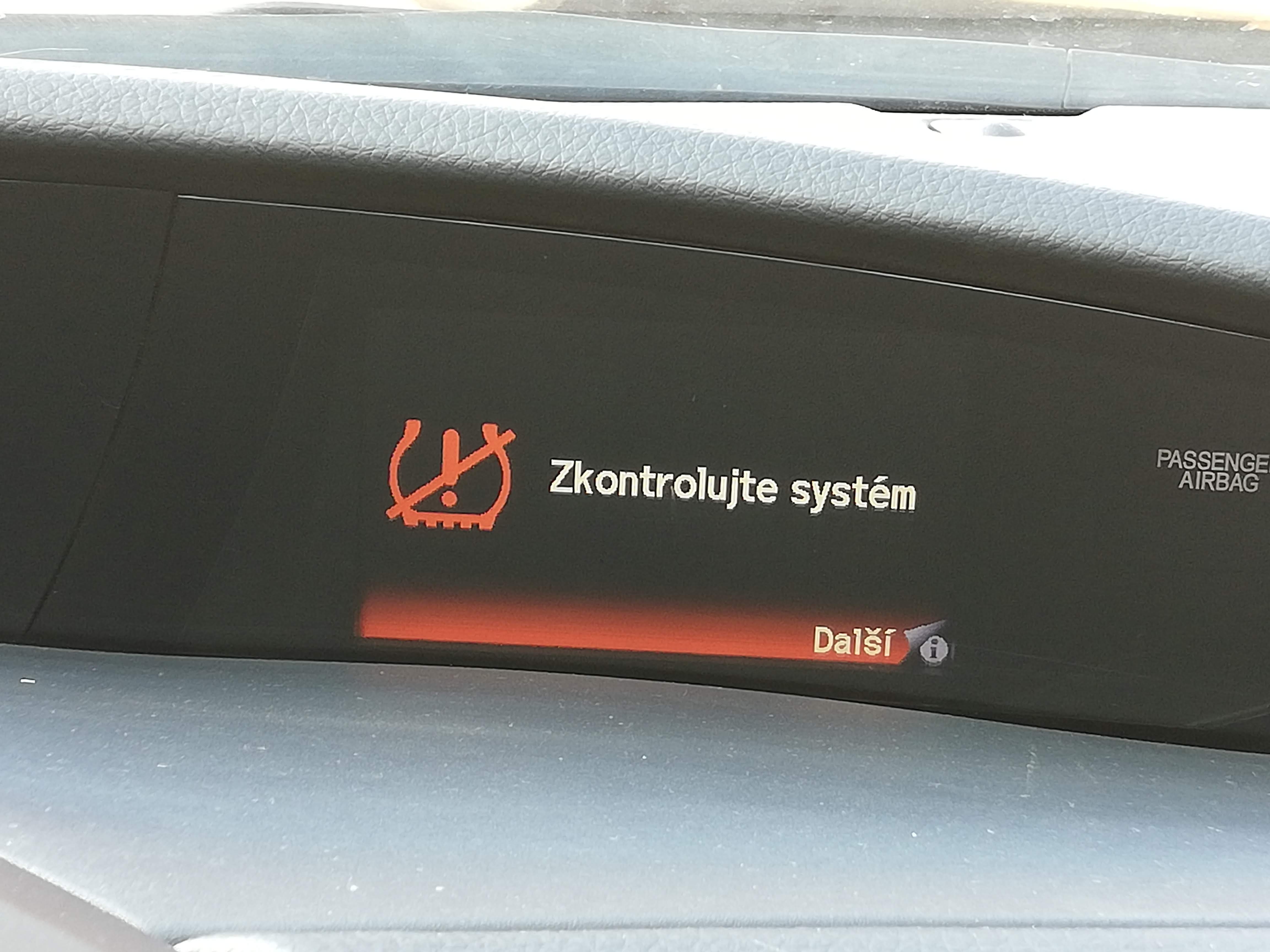

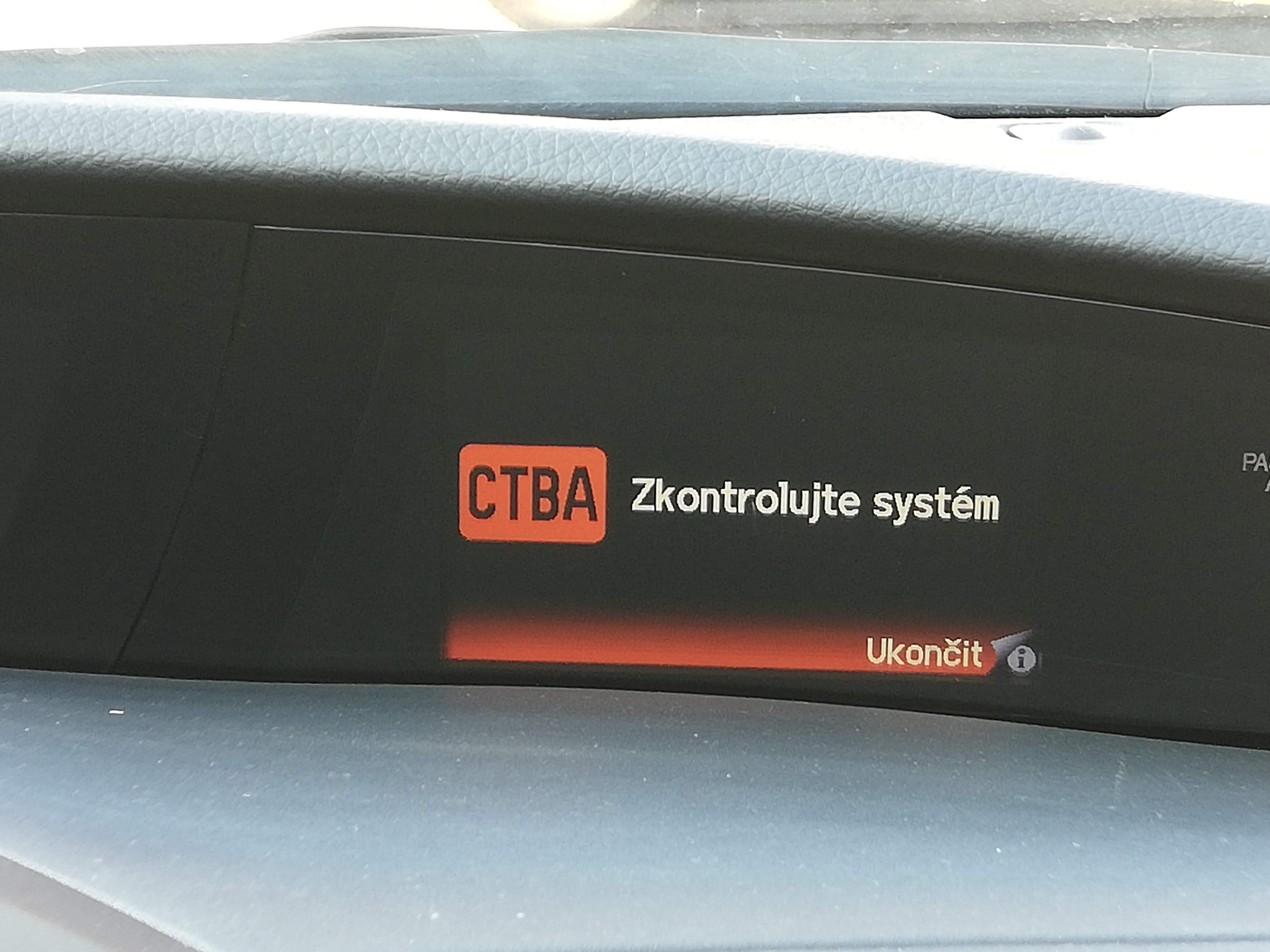

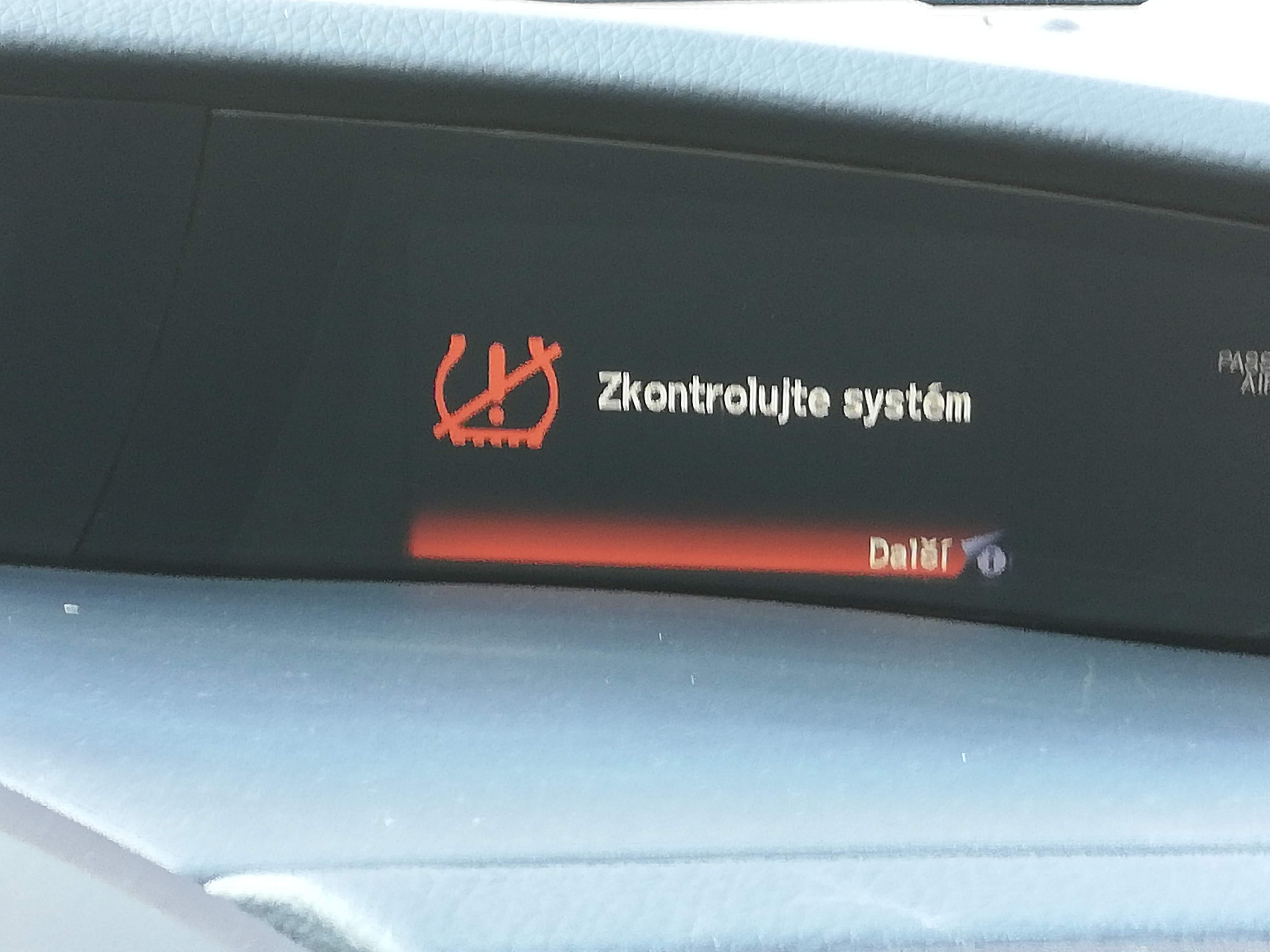

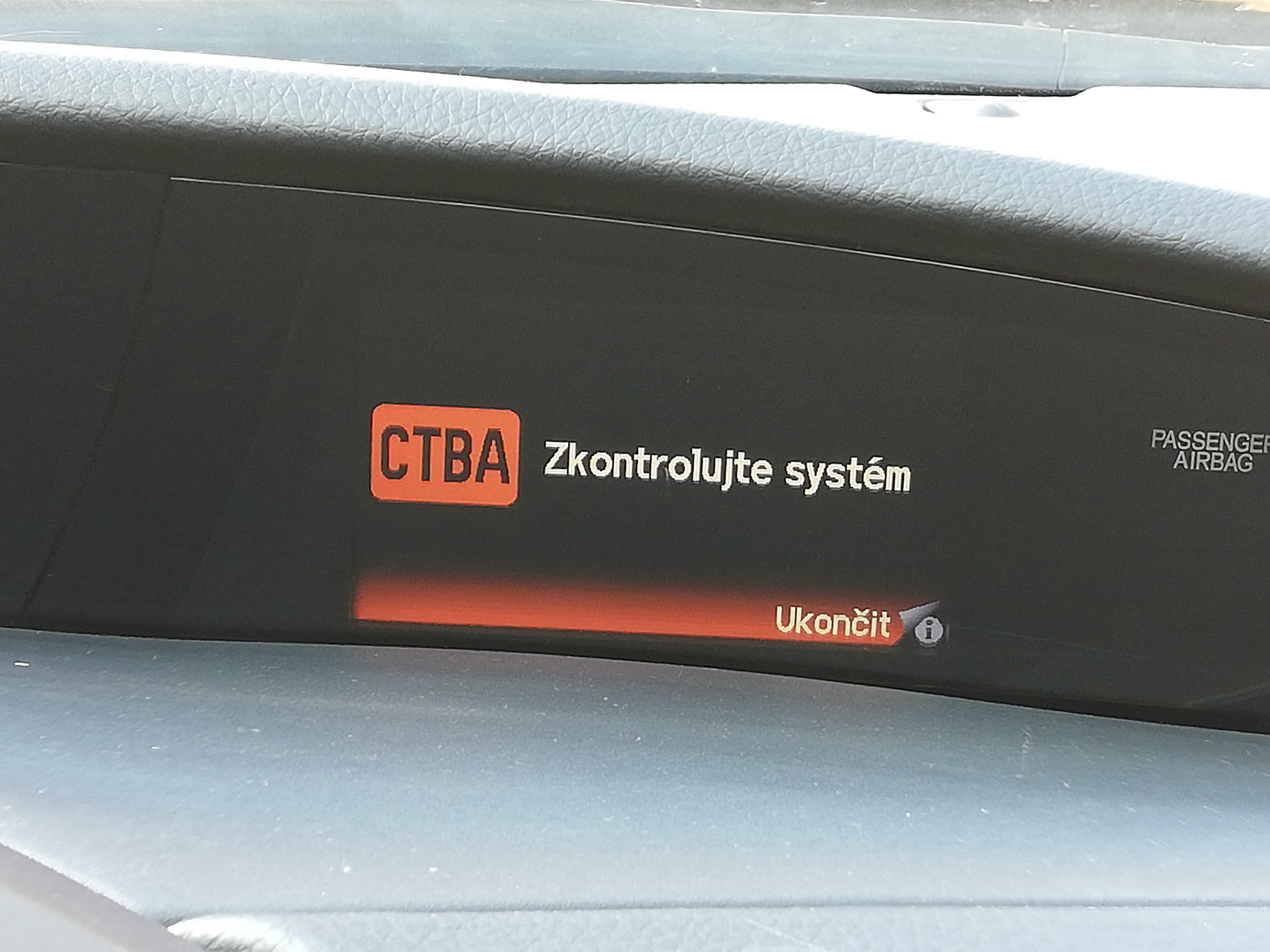

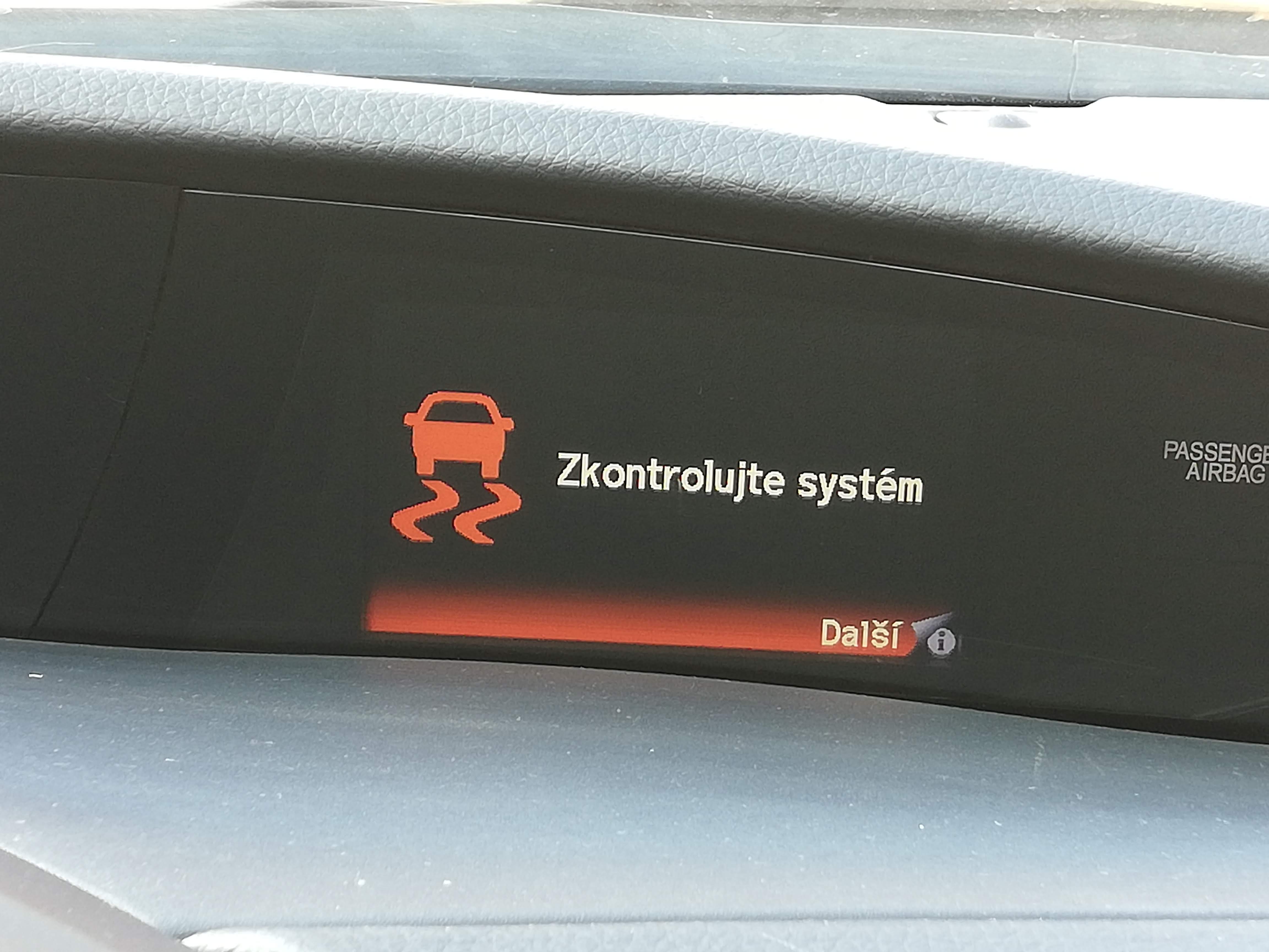

Ahoj, dával jsme dohromady trošku tuklého civica, byly vylétané pytle, bylo rozlámané čidlo nárazu, pytle nové, jednotka bagu byla reaktivována, čidlo nárazu vyměněno, auto hezky vyklepáno. Bohužel po sesazení, když jsme vymazal všechny chyby a popojel (jen se otočily kola) skočily tam závady. Závady jsou vyobrazené na foto. Bohužel nemohu přijít na to, čím to může být. Jiným typem nárazového čidla? Chybně reaktivovanou jednotkou airbagu? Špatným kontaktem někde na vedení..? Nebo jiná zaludnější závada? Je tu někdo, kdo by pomohl s diagnostikou? Kdo by byl schopný rozluštit, kde je zakopanej pes..?[img]https://photos.app.goo.gl/XNawf8rHtUcxCV5Z9[/img]

Myslím že ti takhle přes PC nikdo neporadí. Chce to připojit na diagnostiku a naházet sem alespoň chybové kody. Muže být jen jedna chyba v jednom systému a shodí to celý systém. Je to vzajemně propojený systém datovou linkou, takže stačí odpojit třeba váhu vzduchu na motoru a rozsvítí se kontrolka Motoru, VSA, TSA, ABS atd.

Chybovy kód 8501 3x hláška neznámá chyba. Tuší tady někdo? Diagnostikovano na delphi 2015 r3

Tohle chce origo diagnostiku. Přijde mi to jako poškozené čidlo na kole, nebo ložisko kola. Kdepak auto máš? Lokace.

Já teď operuji v okolí Berouna, takže si myslím že návštěva Hondy vyjde v tomhle případě levněji. Napojí to na HDS, zjistí chyby, případně projedou a podívají se na živé data a bude hned jasné čím to je. Tipuji to na to, že jedno kolo bude ukazovat jinou rychlost než ostatní a to rozhodí výše uvedené systémy. Už se mi jednou stalo že jsem závadu stále hledal v čidle a nakonec to bylo vadné ložisko, které se hřálo o tím se narušil magnetismus magnetického kroužku, který je součástí ložiska.

Než zjišťovat co kam vede (bývá sdružená jednotka ABS/VSA) tak bych raději udělal srovnávací měření. Odpojil bych obě přední čidla a proměřil je proti kostře a taky piny na jednotlivých čidlech mezi sebou. Mělo by to být ohmicky stejné. Neznám konkrétně tohle auto, ale u většiny Hond nejdou takové důležité systémy předním nárazníkem. Samozřejmě je třeba kabeláž pod nárazníkem pečlivě projít, někdy může nějaká méně důležitá věc souviset s jinou.
Stále si myslím že diagnostika je na tohle velký pomocník, aspoň nasměruje na konkrétní věc, nebo nějakou část.
