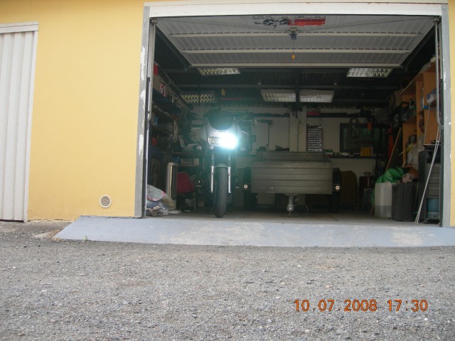

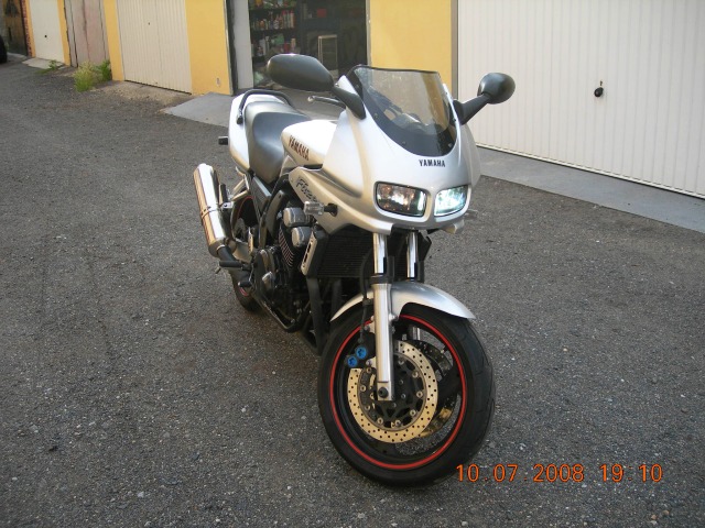

trochu odbocka od aut i kdyz taky to vymysleli rakosnici Úsměv , je to sice OT ale kdyz uz sem si lamal hlavu nekolik hodin s instalaci tak tady par foto , yamaha fazer s HID 6000k , no nevypada to lip na moto nez na aute ??? v sade sou dve trafa a vybojky ale koupil sem to napul s dalsim motorkarem takze za 1000 to je zalevno...
a ta prvni fotka je primo proti svetlu naschval foceny pod uhlem jinak to vubec neoslnuje, sviti to stejne jak obyc H1 ale v noci vic Cool

no v druhym oku mam zarovku prave H4 i kdyz tlumeny je odpojeny, al to je jasny s bixenonem by to bylo o neceme jinym ale i takhle to sviti v noci jaxvina

zrovna u tyhle moto ma spravne svitit jenom ta H4 napravo (po smeru jizdy) prootze tlumeny je ejdno vlakno a dalkovy s eprepen druhy vlakno, jenze ja to koupil jako dovoz z D a svitilo mi jen to pravy svetlo kde mam ten xenon a u H4 mi sviti jen dalka....
a je to tak tak jak rika monty kdyz to ma takhle dve oci i podle me by melo svitit jen jedno kvuli moznymu zameneni s autem asi tzn. to druhy nema sviti u me vubec, nevim proc to takhle navrhli

tak bych vam rad vyvratil nazory ze to oslnuje, uz sem to zkousel v noci i za sera a bracha vzdalenej asi 100m se proti me po rovine rozjel, hned z dalky je videt ze to sviti kranse do stran a na silnici krasne osvetlouje kolem oproti normal zarovce, ale v zadnym pripade to ostre neoslnuje do oci, je to zpusobeny i tim ze to ma cirou optiku (horsi je kdyz si da nekdo do normal svetel bez cocek xenon kdyz ty lampy nejsou ciry ale klasicky, to teprv pak se to bily svetlo roztahne po cely ty "matny" lampe a pak to oslnuje at to sestelujes jak chces), a rikam ze sem si to postavil ve tme proti zdi a nasteloval sem tu parabolu aby svitila jeste vic na zem nez ta origo zarovka H1, takze zadnej problem, anavic mam vzadu tvrdou pruzinu stelovatelnou centralni, a akolikrat u aut jak je hrbolata ulice tak se to auto houpe a furt blika do oci i normal svetlama, tzn. na mootrce pokud se na to clovek nevysere a sesteluje to (chce to dat jeste niz) tak vysledek je v poradku
psal sem jasne u ty fotky ze sem to fotil naschval pod uhlem primo proti tomu toku svetla fotil sem to od zeme....
