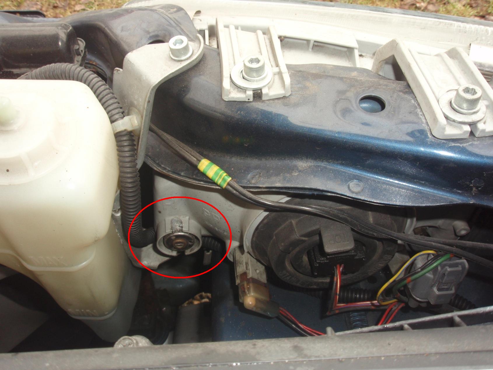

Zdravím, chci se zeptat, jestli si myslim správně, že ke štelování výšky světel slouží ten "šroub" viz. obr.?

Mikeck napsal:
ano mysliš si to správně.

V tom případě to nefunguje tak jak má Velmi šťastný Hejbal jsem s tim sem a tam a ani u jednoho světla se nic neděje.. takže je to rozbitý Smutný Velmi šťastný

Mikeck napsal:
a maš je i elektricky naklápěny??

strč tam křížový šroubovák a hodně s tím toč,má to velký převod. jinak přímo to co je v kroužku na fotce je možná na štelování do stran,ale nejsem si jistý,jsou v každém světle dva,jeden pro štelování do stran a druhý na štelování nahoru dolu. snad nekecám.

Paráda Kmóďo..k tomu nastavování světěl šroubovákem - když já tím kvedlal tak se mi světla sbíhaly a rozbíhaly. je to tam tuším do úhlopříčky, takže nejrychlejší bylo povolit dva šrouby nahoře co drží celé světlo a bylo to hned, jsou tam rysky, obě světla jsem srovnal, pak porovnal výšku svitu na vratech a tradáá řádit do noci Úsměv

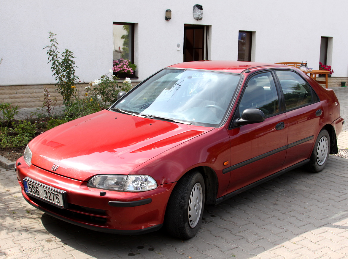

mate nekdo fotku jak vypadaji blinkry z 3d kdys se daji na sedana? me prijde ze kamos to tak ma, protoze mu strasne v rozich lezou ven Ble

tak bude to určitě problém, já poslední USDM blinkr rozbil při kolizi s blbem. Sám je sháním, takže pokud někdo má na hatch/coupé, klidně vyměním za nové JDMka. Mám US civica a snažím se o originál stav (krom motoru Velmi šťastný )

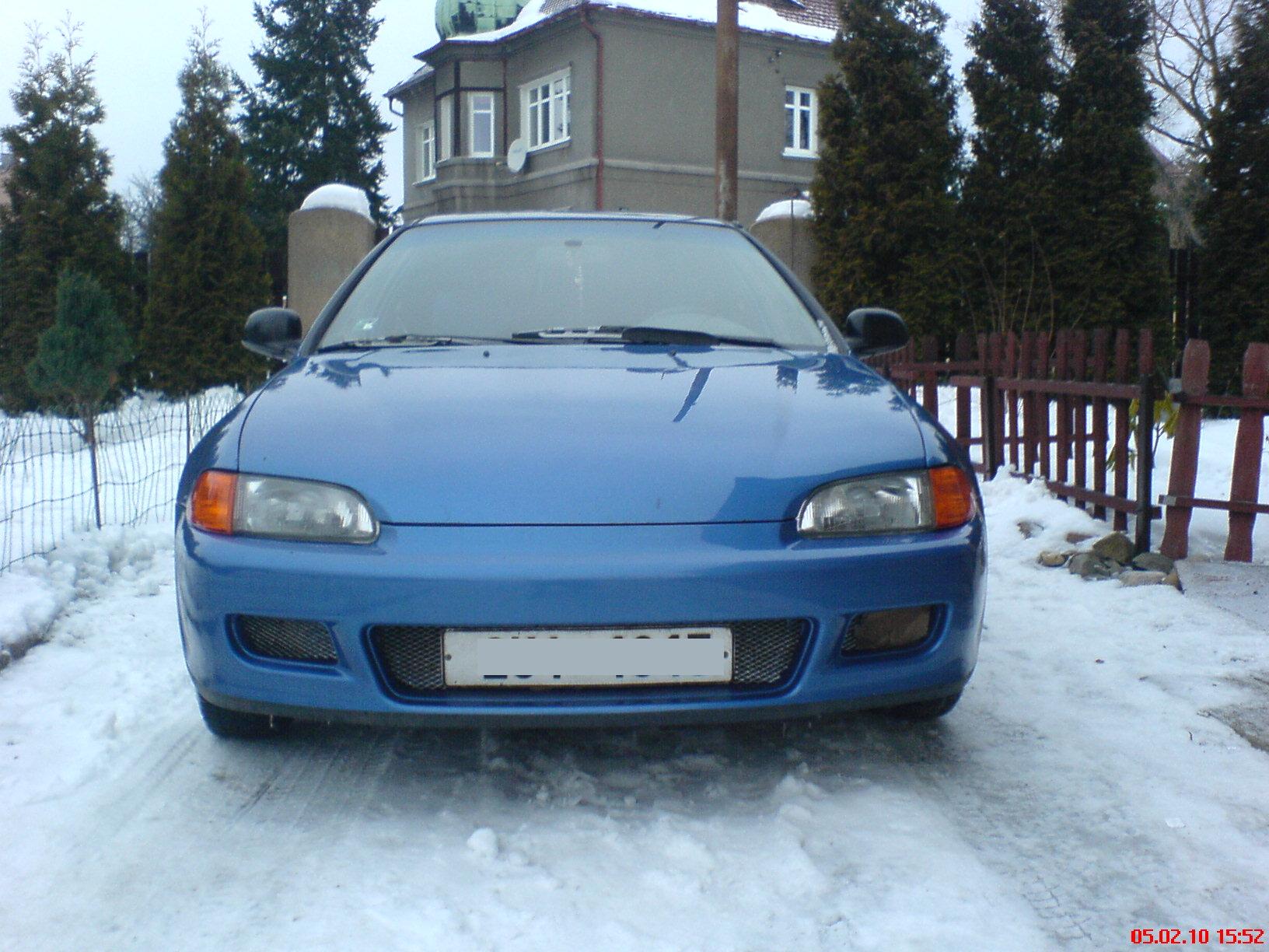

zdravim, ja jsem na netu sehnal oranzove predni blinkry a nevypada to vubec spatne....

Rickous napsal:
a cire taky nee ty jsou taky cool Úsměv
