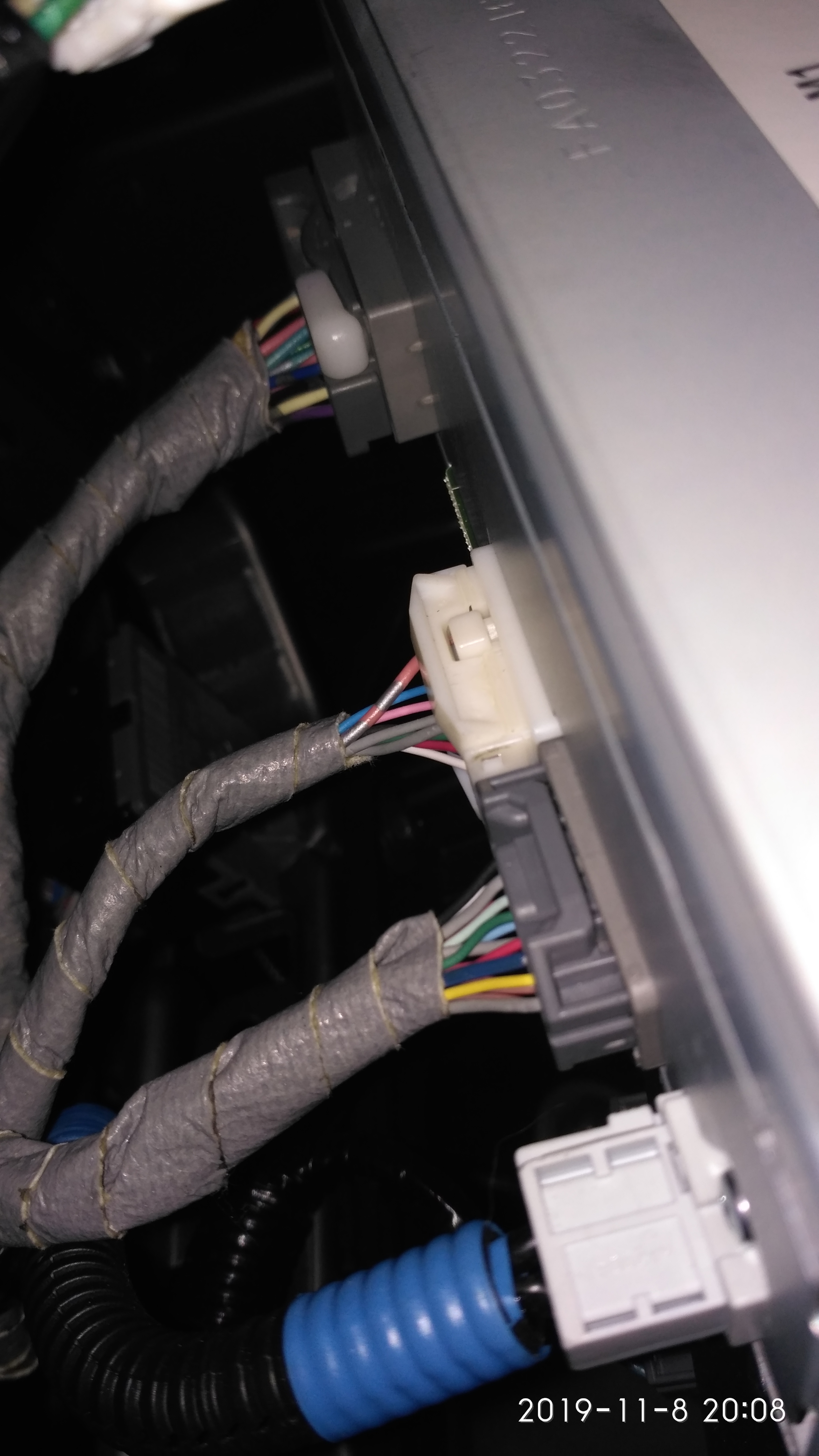

středový panel jsem nerozebíral, ale rádio jsem vyndaval a do radia jsou zapojeny 4 konektory a tím ke radio plně osazeno, ale na druhe straně nemusí být zapojená, či vůbec nainstalovaná HF BT sada
viz foto
