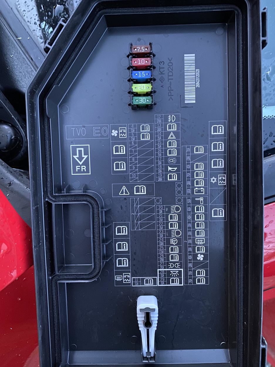

PříspěvekZaslal: 25.2.2020 , 15:12   Citovat
Skús pozrieť krabičku s poistkami a relé v motorom priestore, tam bývajú relé svetiel a na spodnej strany horného krytu by mala byť schéma čo je čo.
Spravil som foto aj vnutra tej pojistnej skrinky aj jej uzaveru. No neviem presne, ktore rele je k comu Smutný
