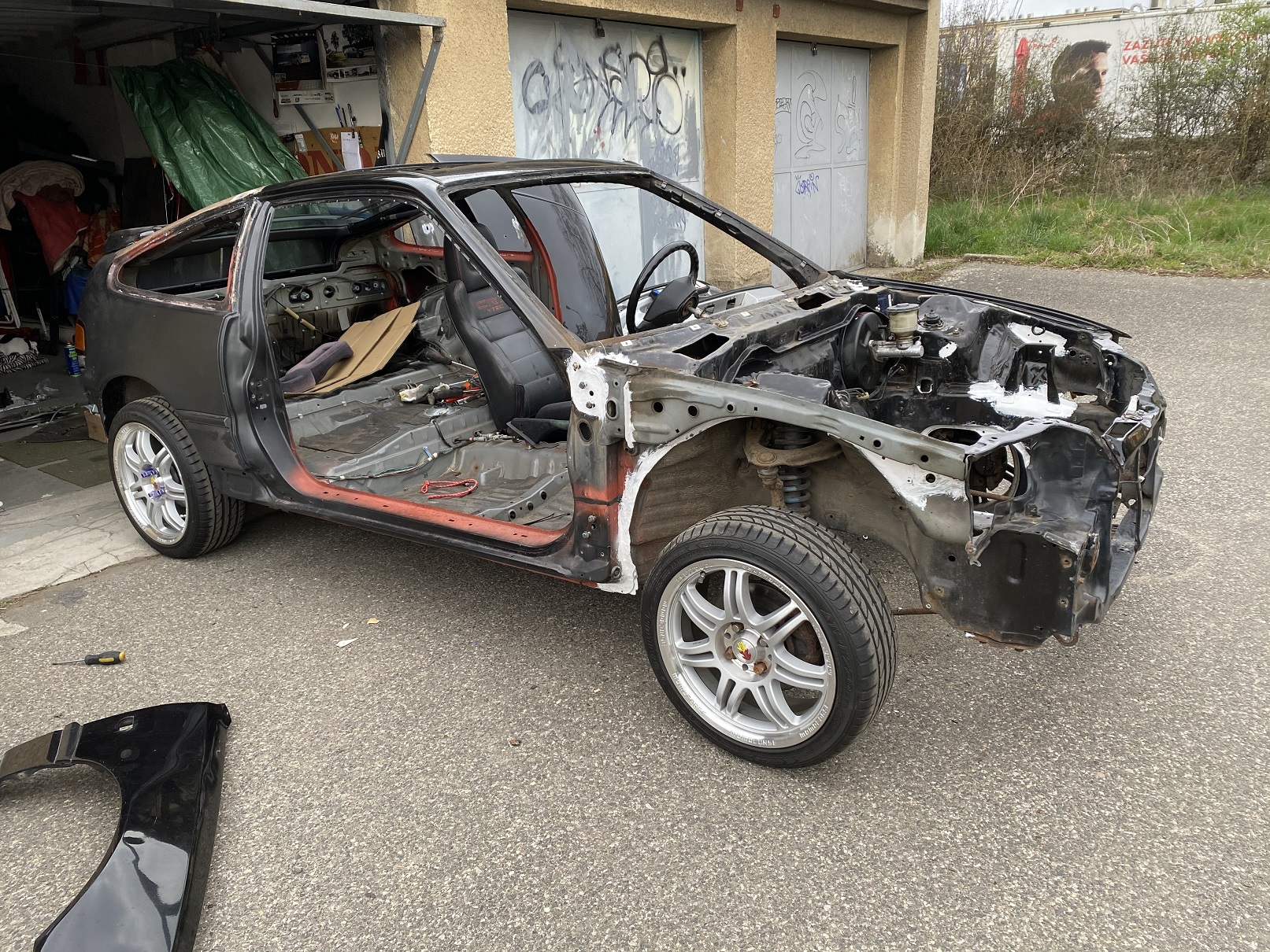

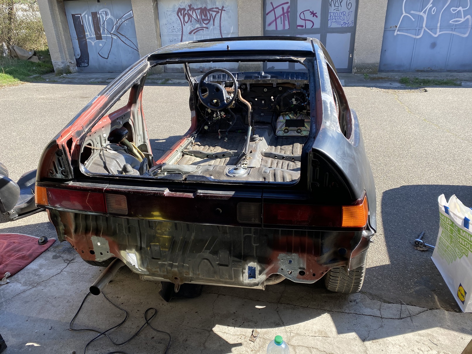

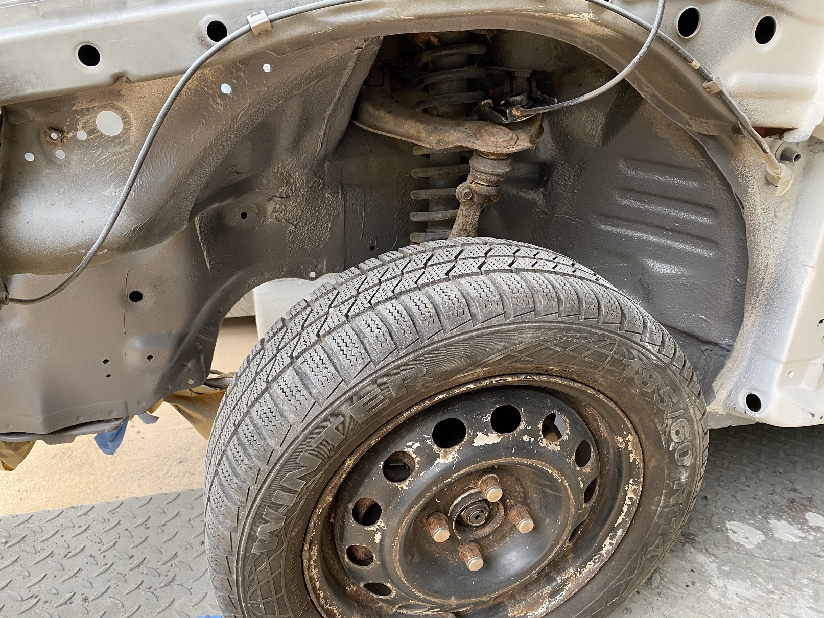

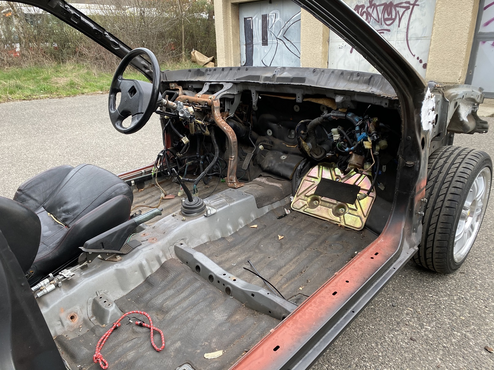

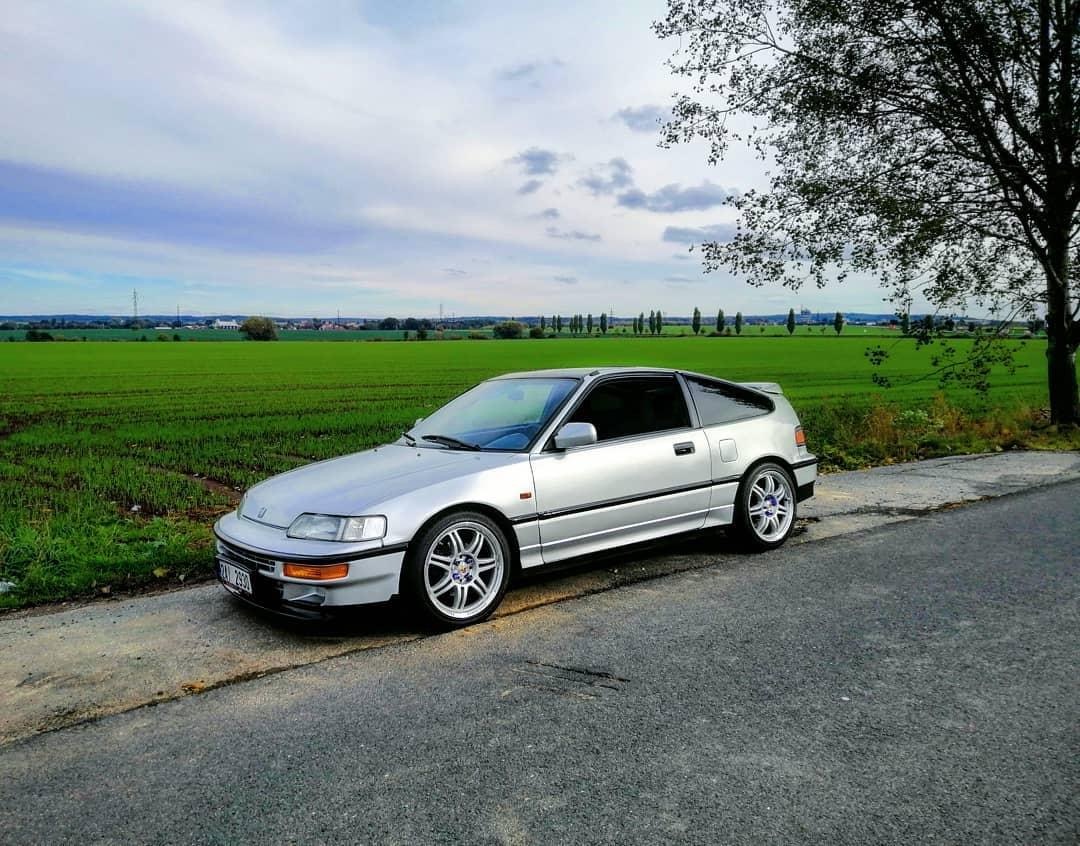

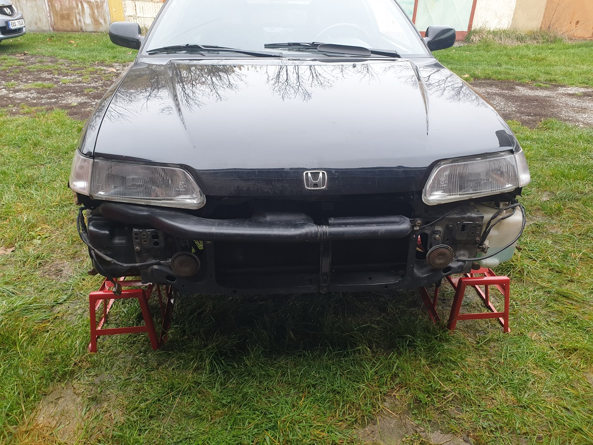

Ahoj tak jsem se konečně dostal založit nové témá ohledně nové renovace tentokrát už EE8 Je to tam.
Dloho jsem přemýšlel jak to udělat s mou ED9 která byla přestavěná defakto na plnohodnotnou EE ale jediné co chybělo bylo VIN - takže jsem přemýšlel jak to udělat a zachovat stříbrnou bylo pno možností / sehnat holou kastli a přeházet ,ale bylo mi líto co potom ze stříbrnou vlastně ji na 90% vzít život ,pak bylo pál návrhů převařit Vin ale i když bych to nikomu neřekl já bych otom věděl *oprava* takže jsem to vždy odpískal .Nicméně jednoho dne jsem tak klasicky brouzdal po foru a objevil prodej EE8 v započaté renovaci .Dlouho jsem nepřmýšlel a začal od Minora sondovat šla by jen kastle ? no nakonec jsem se do toho tak ponořil a vzal ho celé komplet pouze bez předního nárazníku ale ten jsem měl na víc *pohladit* Nakonec se tedy rozhodlo že stříbrná půjde s těžkým srdcem po 9 letech do světa jen se do ní dá seriová B16 z černé a předek se nahodí nazpátekED9 Tak to valím bulvy a černá se postaví od základu .
Nějaké zatím zjištěné info ohledně EE8
RV 1990 černá barva ,dotaženo z německa kde bylo v roce 2005 odhlášeno a 15let stála v seně sopťa sopťa
mám k vozu nějaké faktury v roce 2005 byl lehký tukanec na předek opravováno V hondě v německu (nové světlo,chladič,kapota) při odhlášení mělo najeto 143tis km - momentálně najeto 143200km
Auto je po vyvaření , měněné komplet zadní boky , + prahy ( nejpíše originál díly faktura za pěkný balík. v roce 2005 také měněn všechny silentbloky podvozku atd - jelikož auto nejezdilo je to vše jen okyslé ale bez vůle .
V listopadu jsem tedy rychle auto dostrojilo na oko aby se udělala STK a mohlo se přihlásit .To se tedy povedlo prosinec jsem si užíval ježdění v seriové EE8 - no bylo to super ale je třeba se do toho pustit - o svátkách se vyndal motor a zatím je zagarážováno potřebuji doskládat ED aby mohla frčet k novému majiteli Tak to valím bulvy
Co je tedy v plánu do budoucna:
Celolak - půjde nejpíše do bílé perletě OryX
Ošetření podvozku ještě uvidiím jak moc se dotoho pustim přijde mi škoda dávat zase vše nové když silentblokum nic není.
Dát můj původní motor B16a1 co je už upravený na cca 185koní
zrepasovat a dát nové brzdy + kola co jsem měl také na ED9
při koupi byly ED sedačky ale provedl se výměný obchod s wendym / EE kapota za EE sedačky pifko
a dál uvidíme ono se vždy něco vymyslí - každopádně základ pro stavbu je dobrej.
Tady pár fotek Úsměv *box* a ještě jednou díky Minore přátele

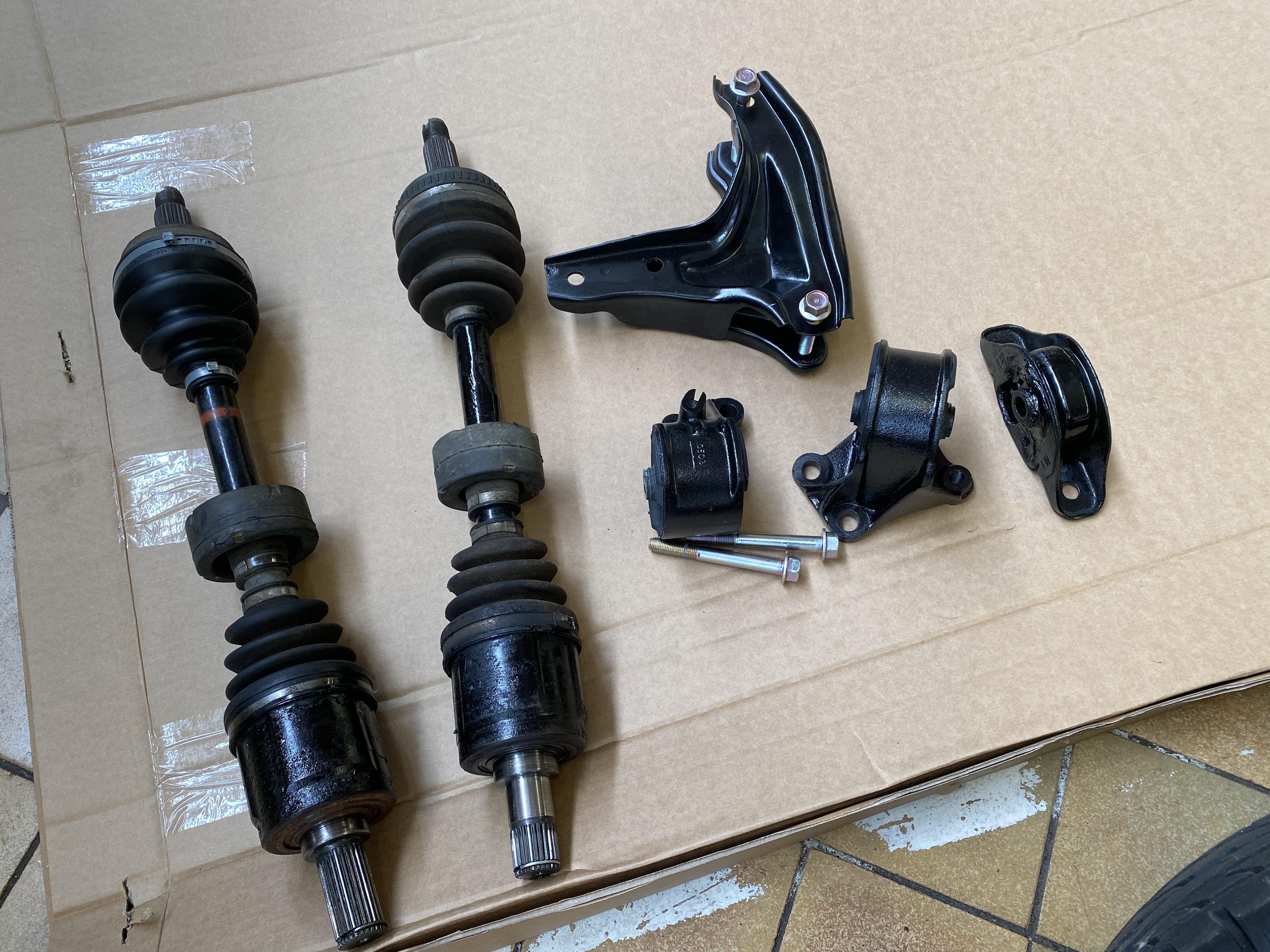

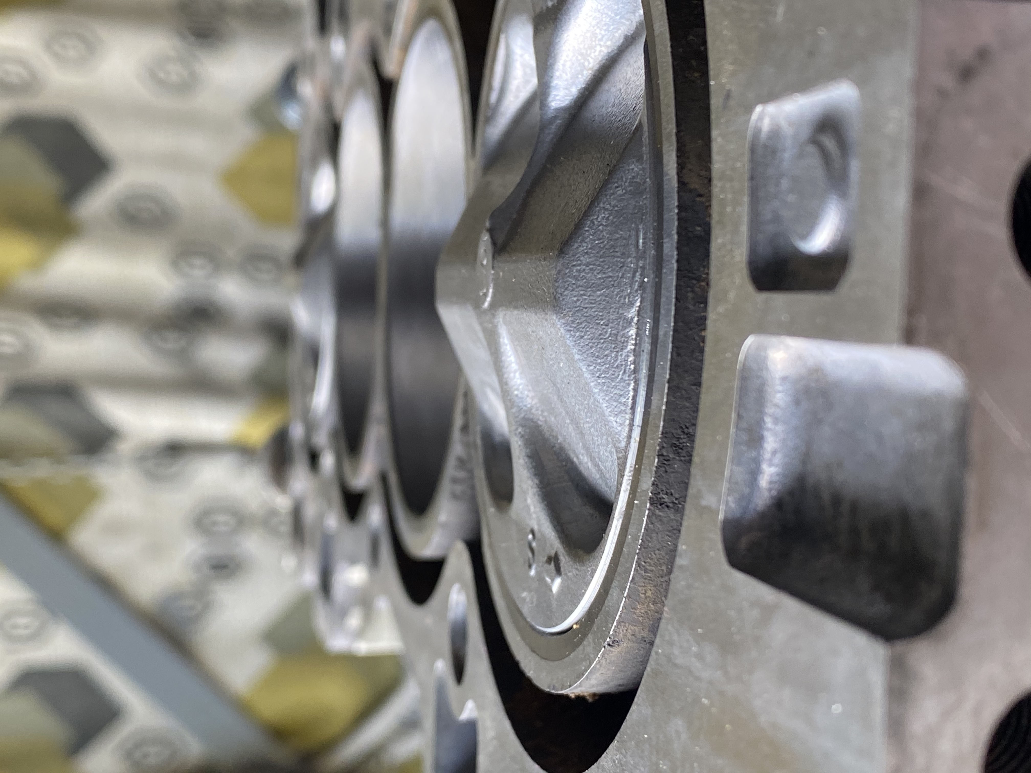

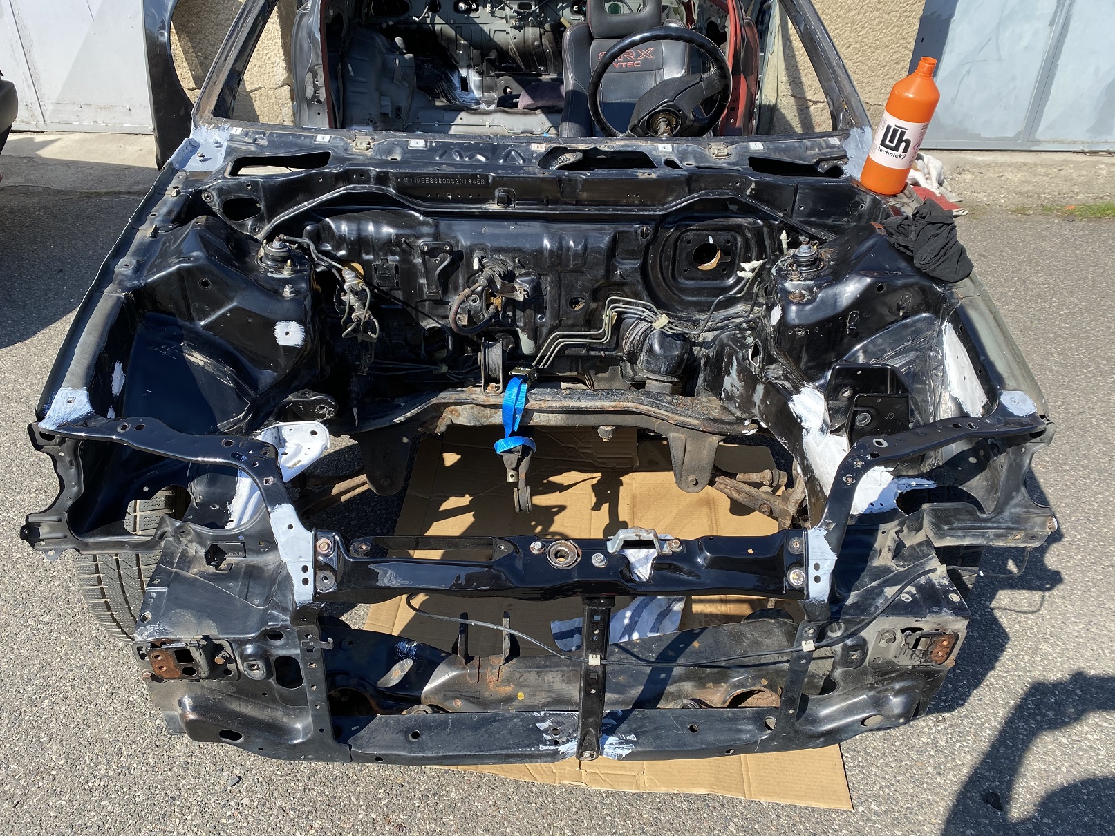

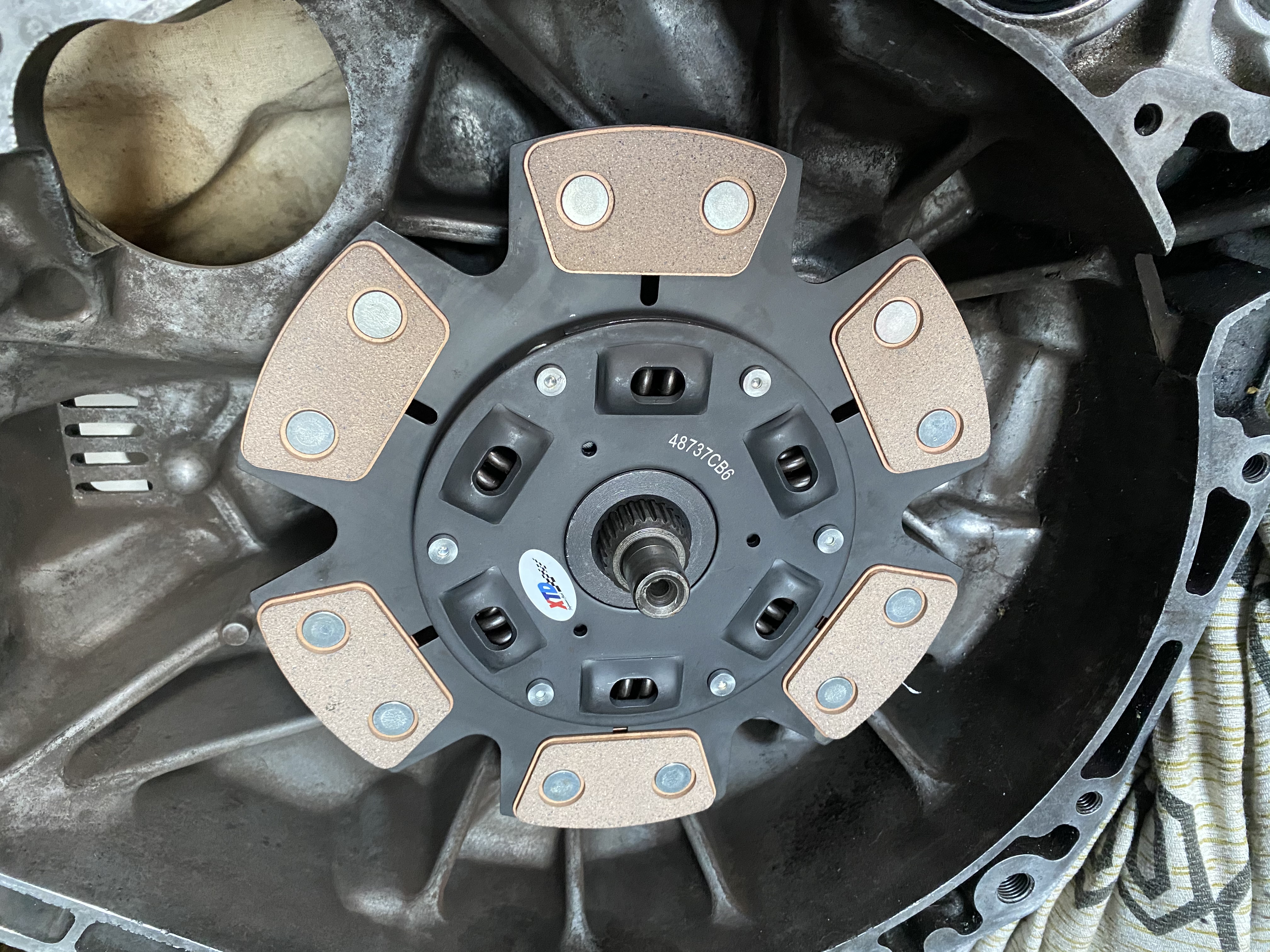

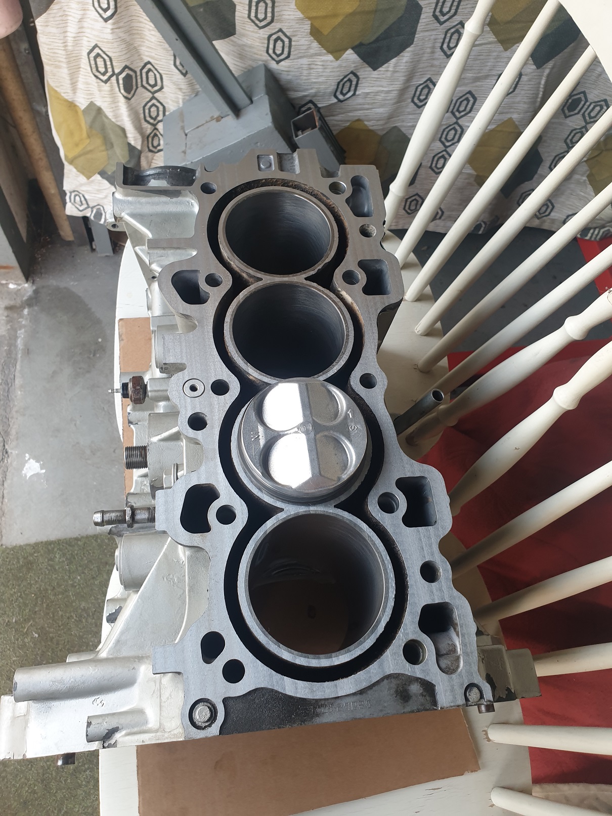

28.3.Tak se to konečně začalo hýbat vyzvednut b16a1 blok v motorárně po výbrusu připraven pro CTR písty (neorigo snad to něco vydrží) na blok přijde vršek s předchozího projektu ITR hava a B16b vačky kouř céro se přes Velikonoce odsttrojilo a připravilo na odjezd k přípravě a celolaku (zítra to táhnu do práce )tak snad to bude za něco stát a vše klapne Je to tam. také došlo pár dílů origo bauset čelního okna a zadní trojuhelníky takže po laku se tam hned mužou placnout okna
C9D15AD5-8A27-493B-B840-C5BB44687DA2.jpeg, 1.05 MB
3B972816-92E6-4764-BD98-BB659633CBFF.jpeg, 1002.89 kB
C997824E-E9FF-420D-A946-1411F86578EF.jpeg, 926.62 kB
47FBD18E-8F8E-4C83-B7CF-A344C4A79728.jpeg, 883.9 kB
3BDC0014-B076-4D5A-A021-D7C6BE1AABB0.jpeg, 967.18 kB
71C43433-5352-47ED-BA39-0FD2E35F596B.jpeg, 608.68 kB
F257EFF4-6F4A-442E-9A23-68C5E23F8737.jpeg, 589.8 kB
FE38CD74-8372-4F24-A2FA-840B890CD780.jpeg, 981.17 kB

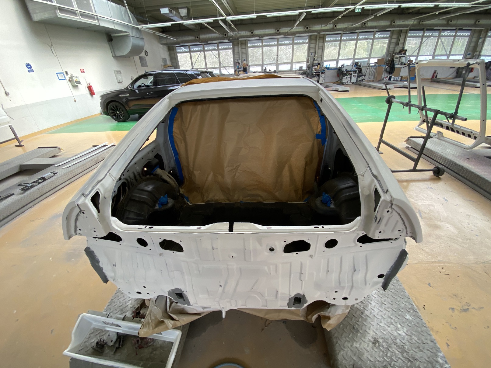

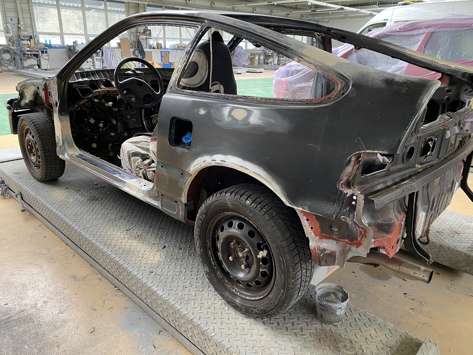

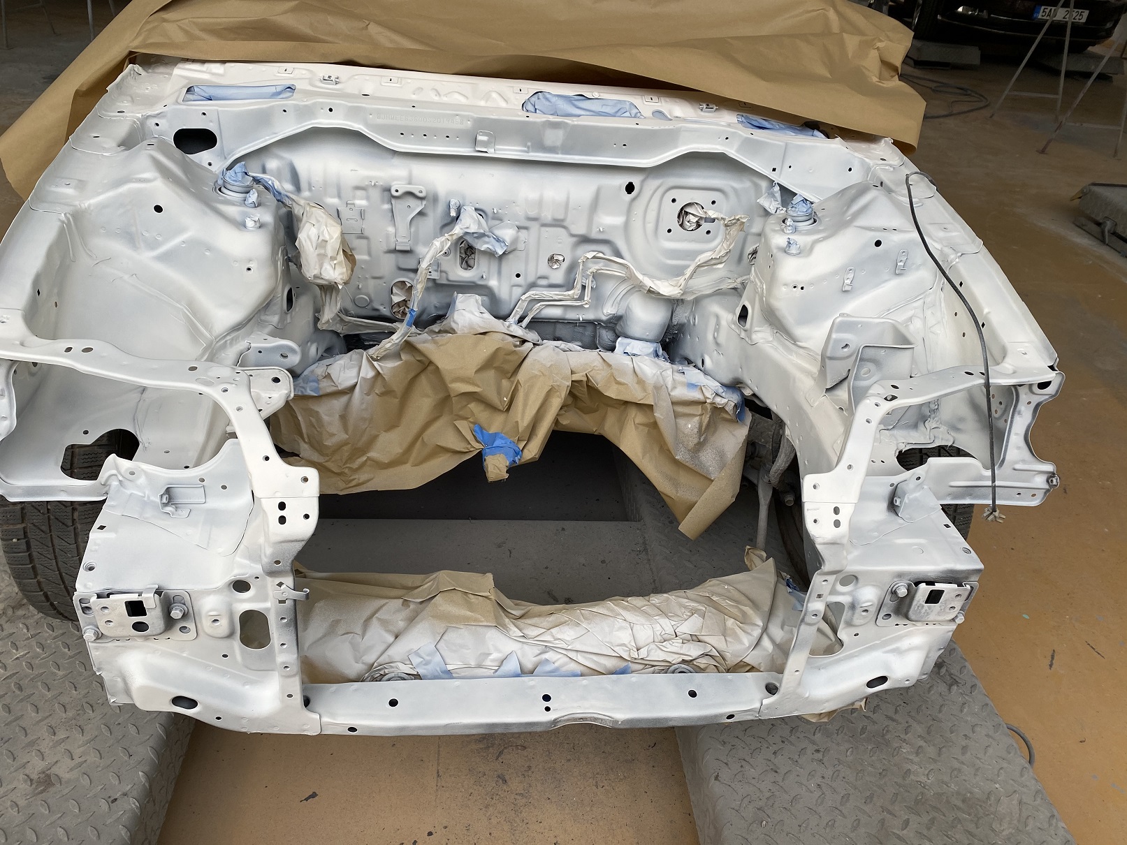

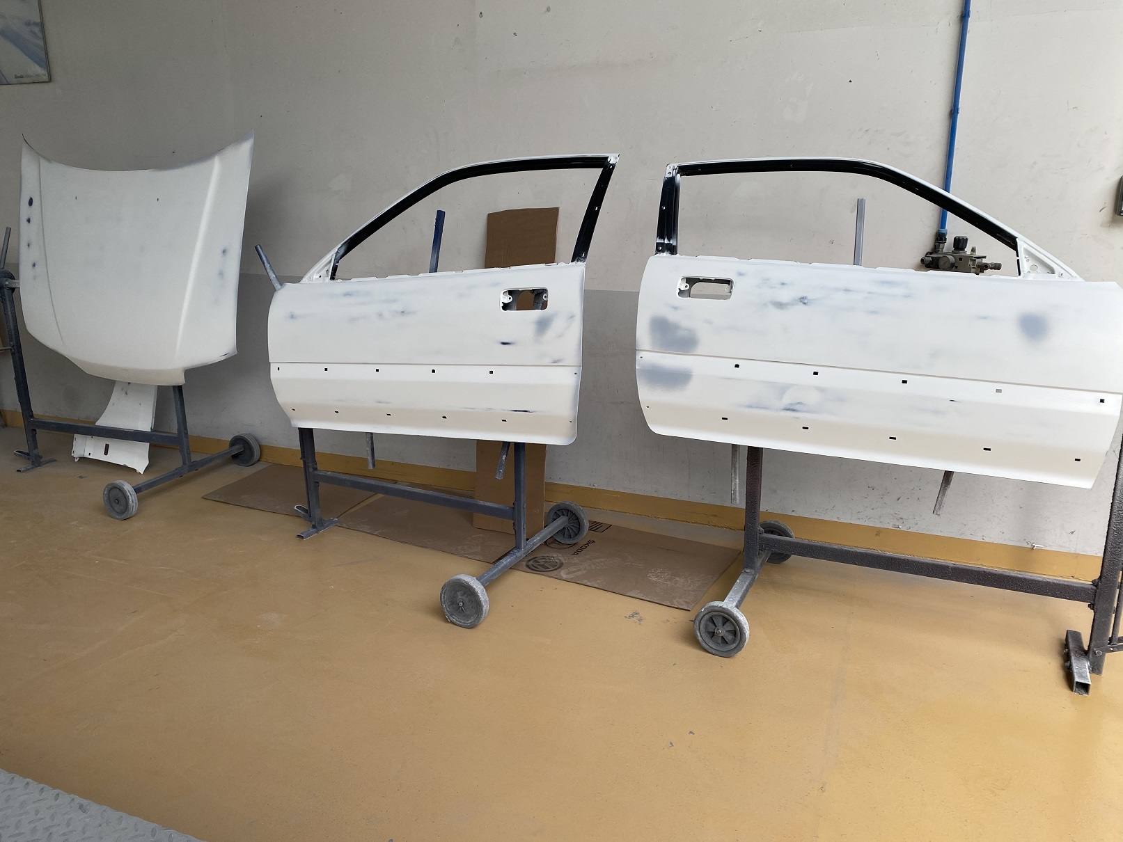

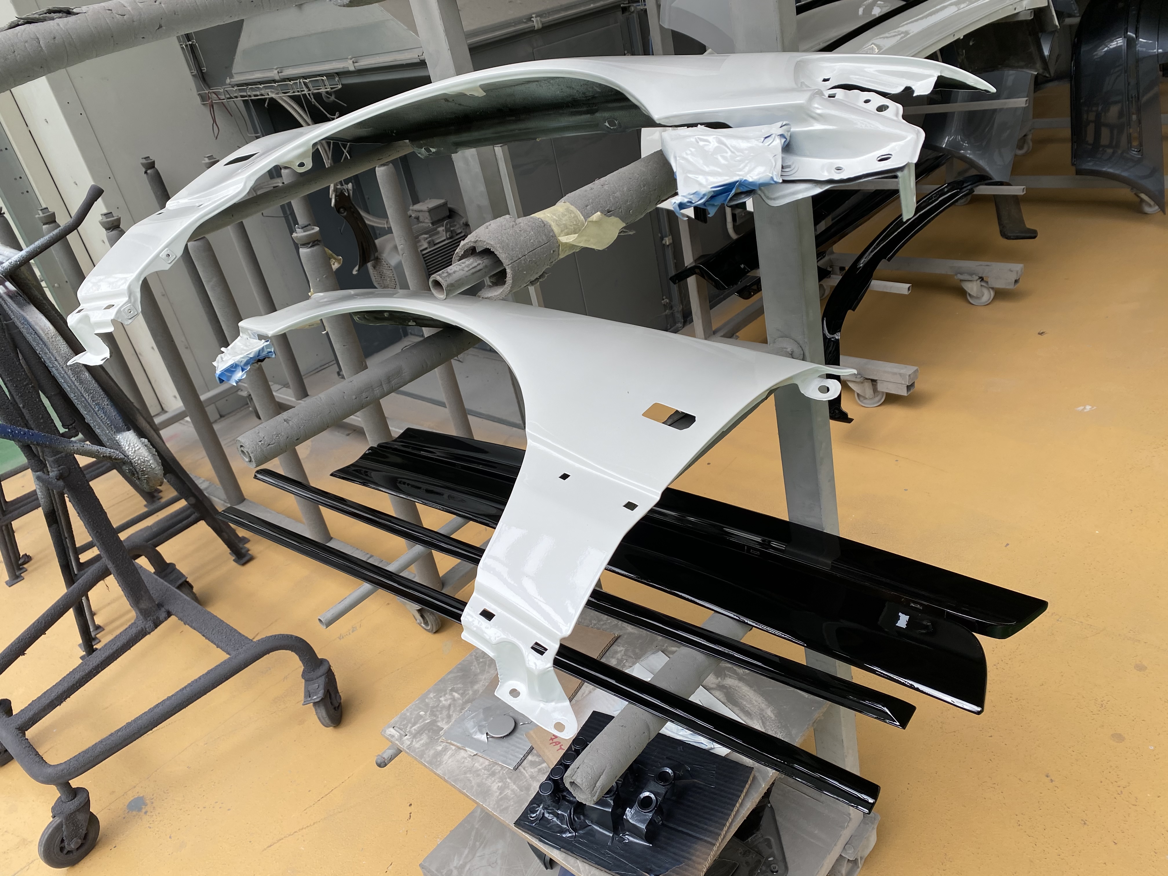

aktuální fotky z práce na lakovně-už je v plniči Je to tam. jde jim to super od ruky a v pátek by teoreticky mohlo už do boxu je to dobrý dnes když byla chvilka přeleštil jsem zadní světla to mi hlava nebere

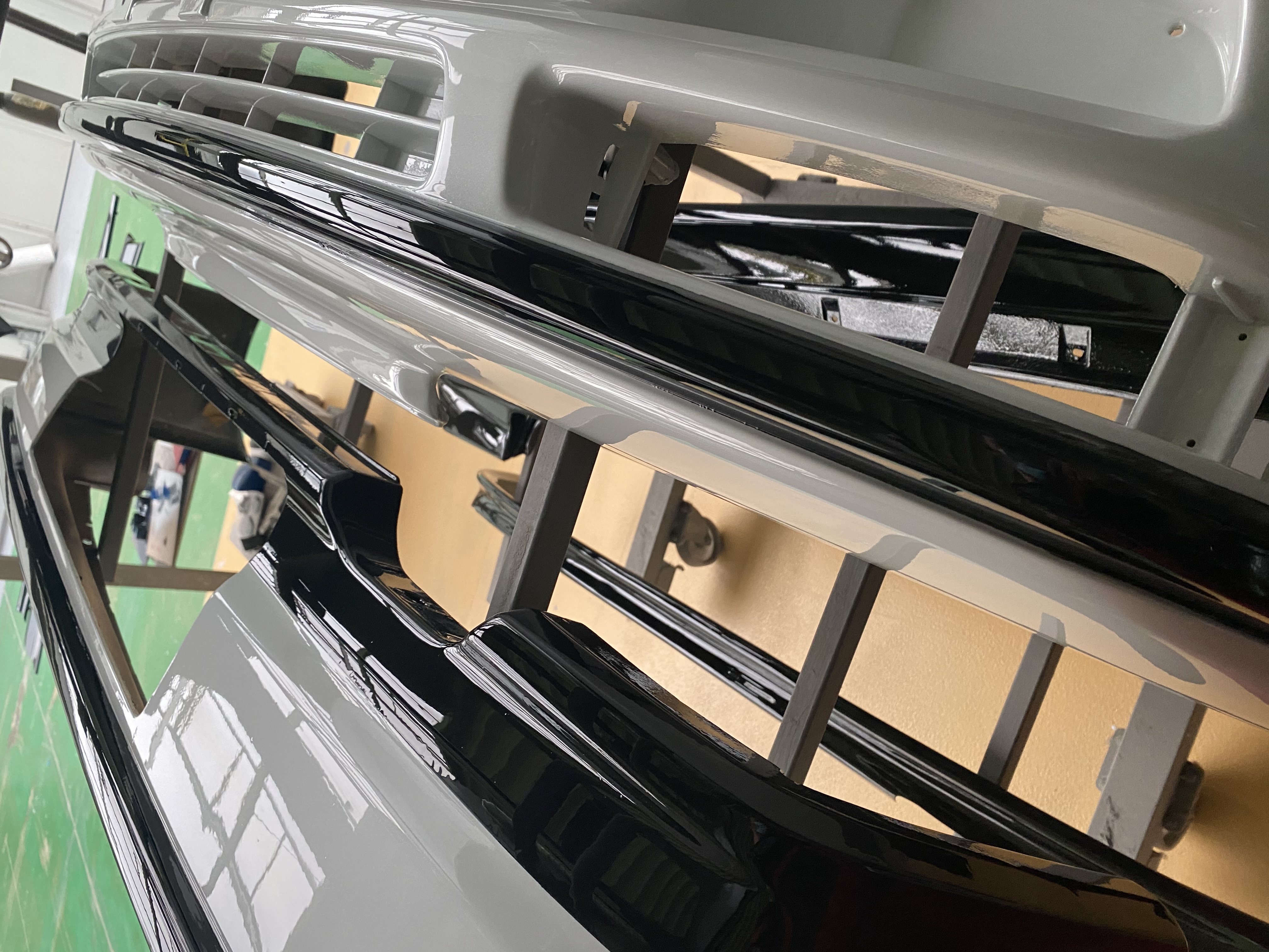

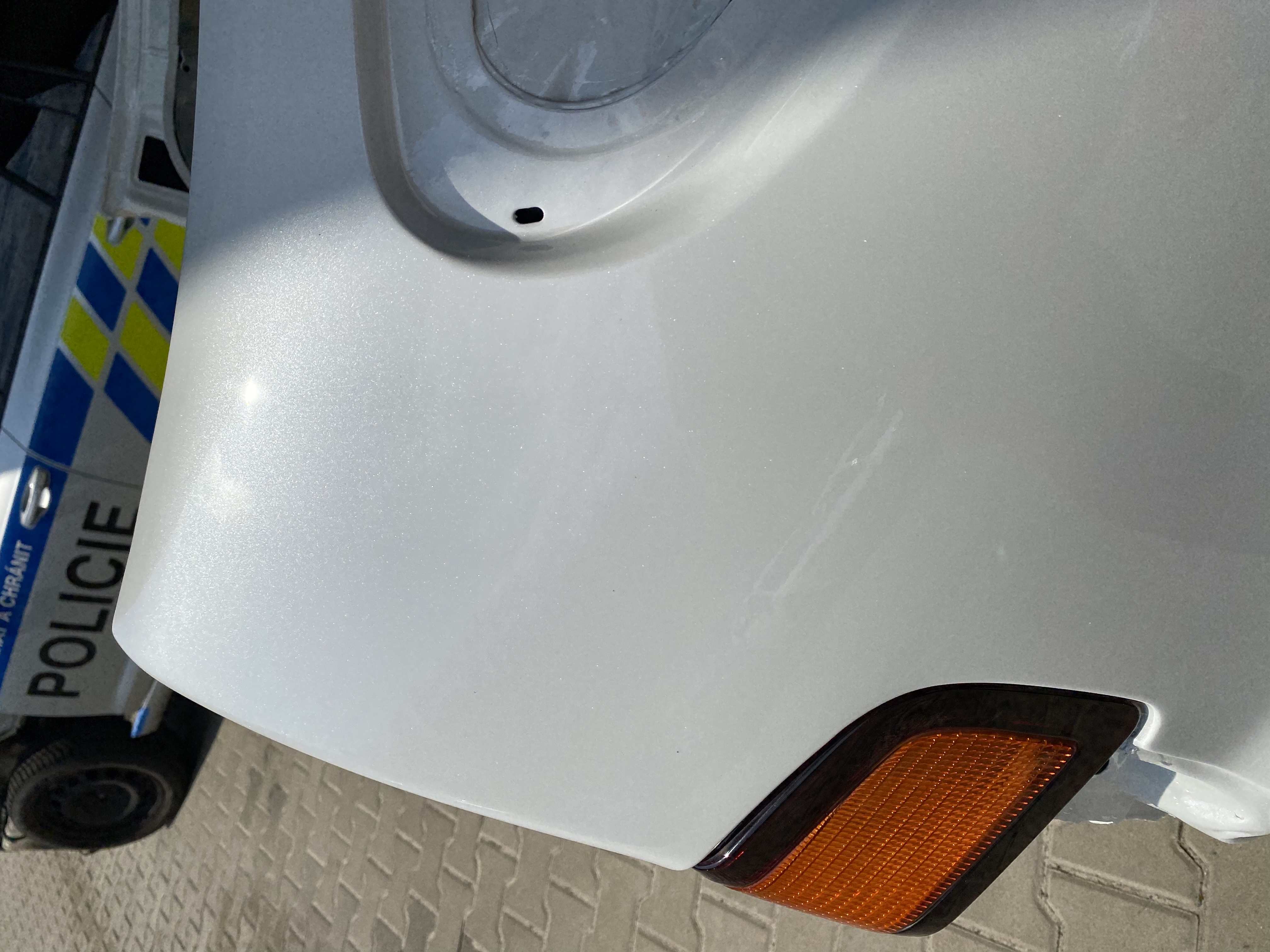

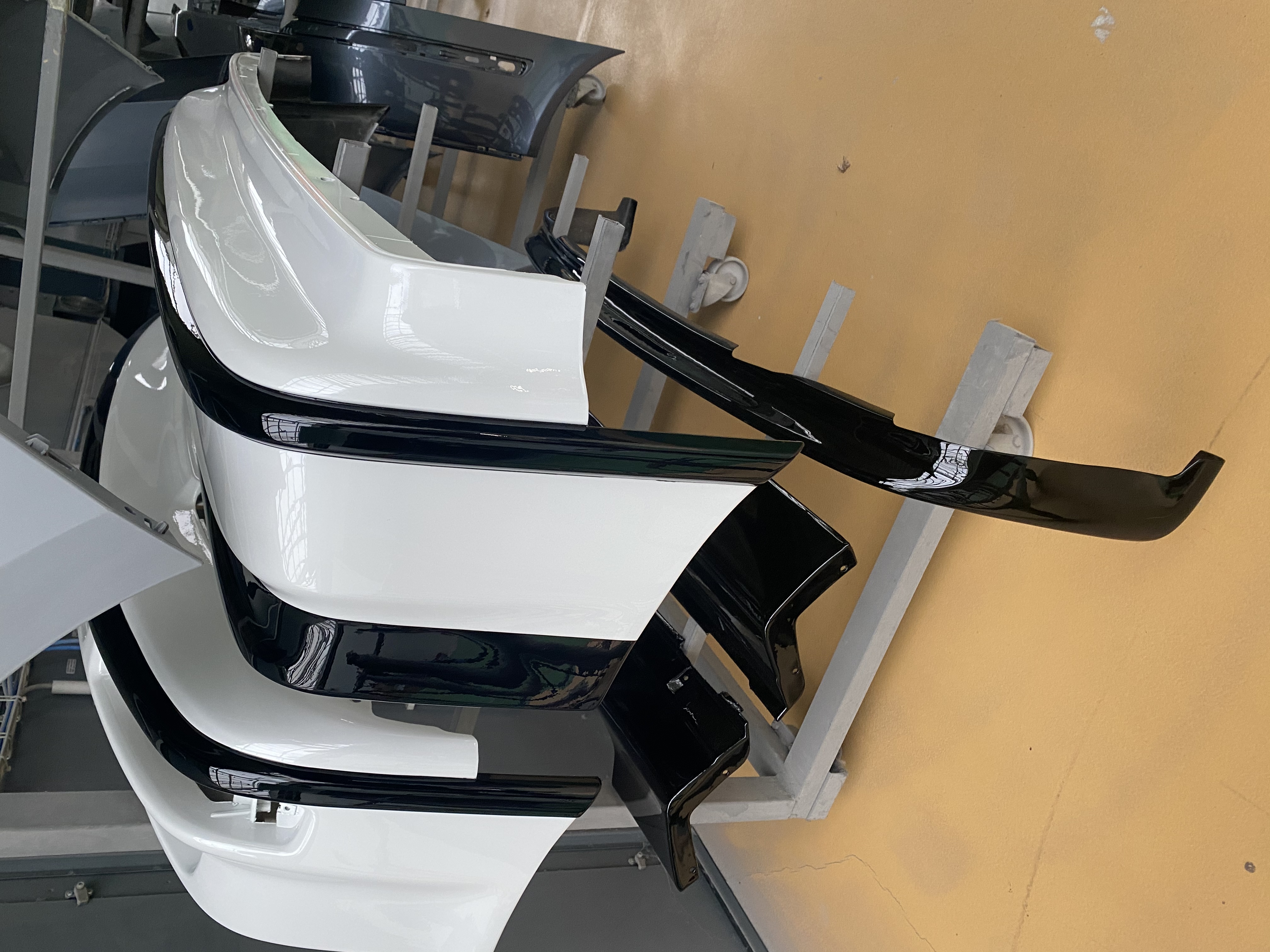

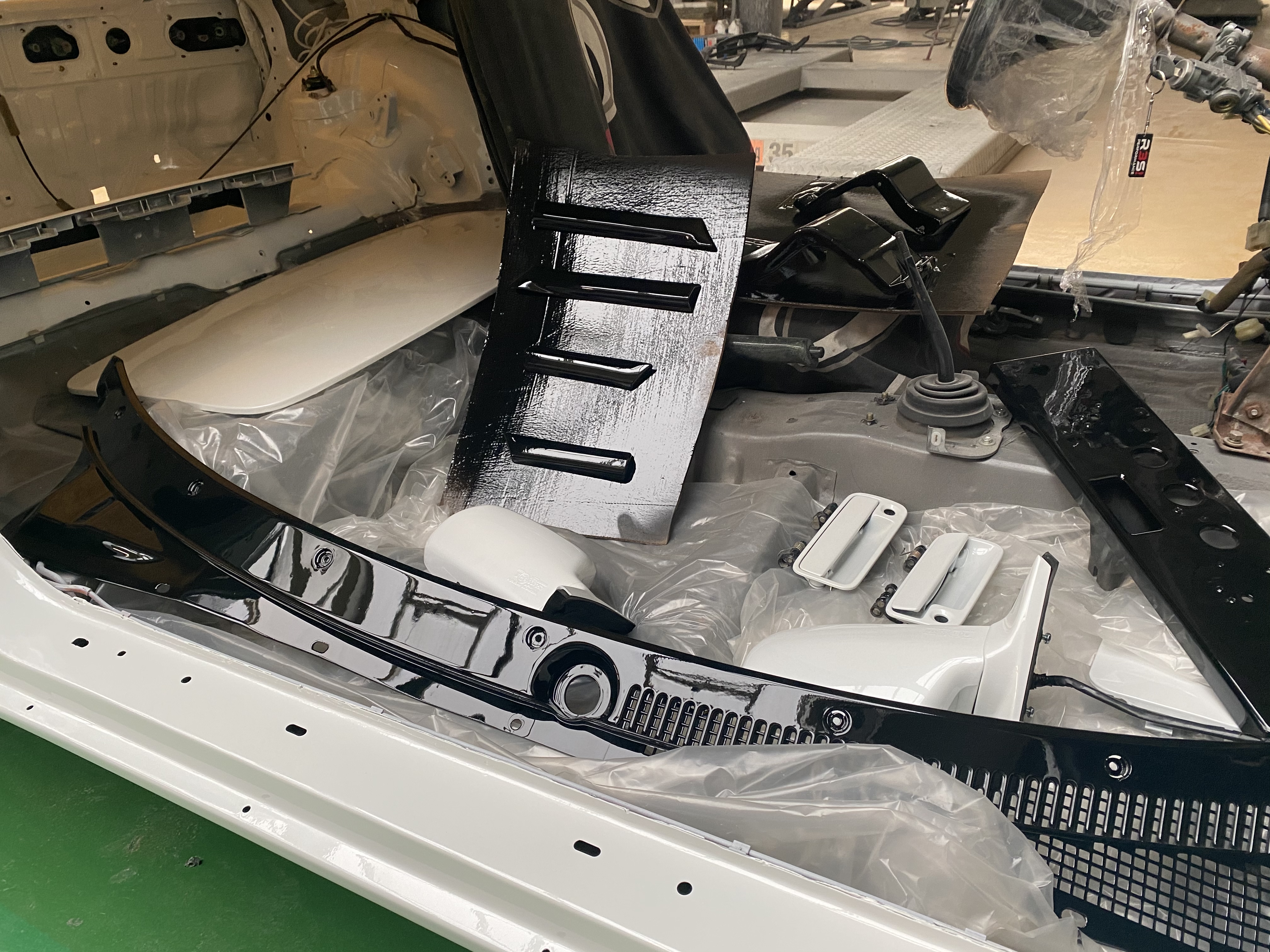

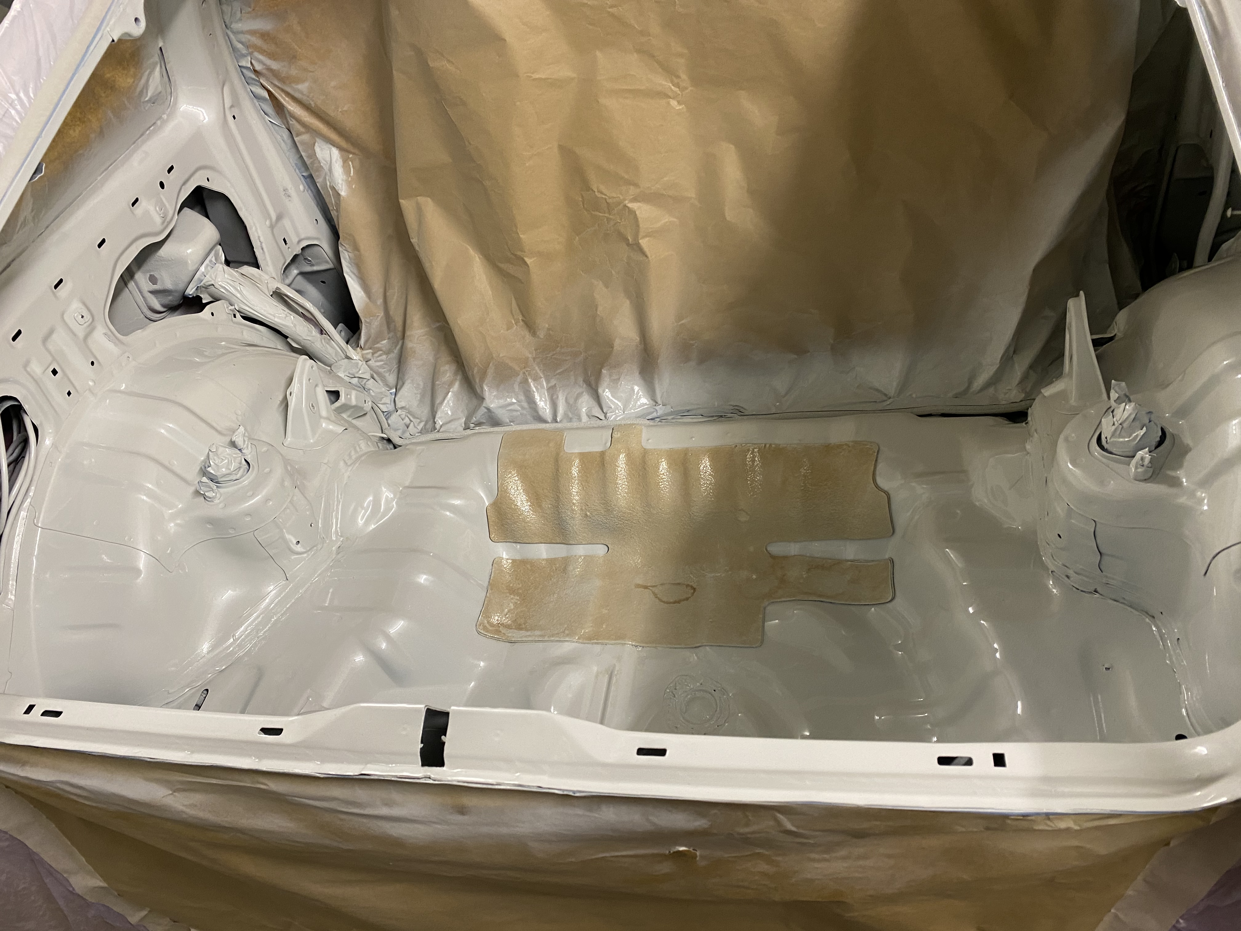

Malé nahlednutí kufru a motoráku už finální barva Úsměv
34017FF2-F327-4FE2-8EDD-E89AF0947135.jpeg, 2.74 MB
851FDA3E-6F78-4A33-824B-0E503175ED07.jpeg, 2.57 MB
EAD5364B-5461-49AF-BD7D-3C3BE8DCB77A.jpeg, 2.13 MB

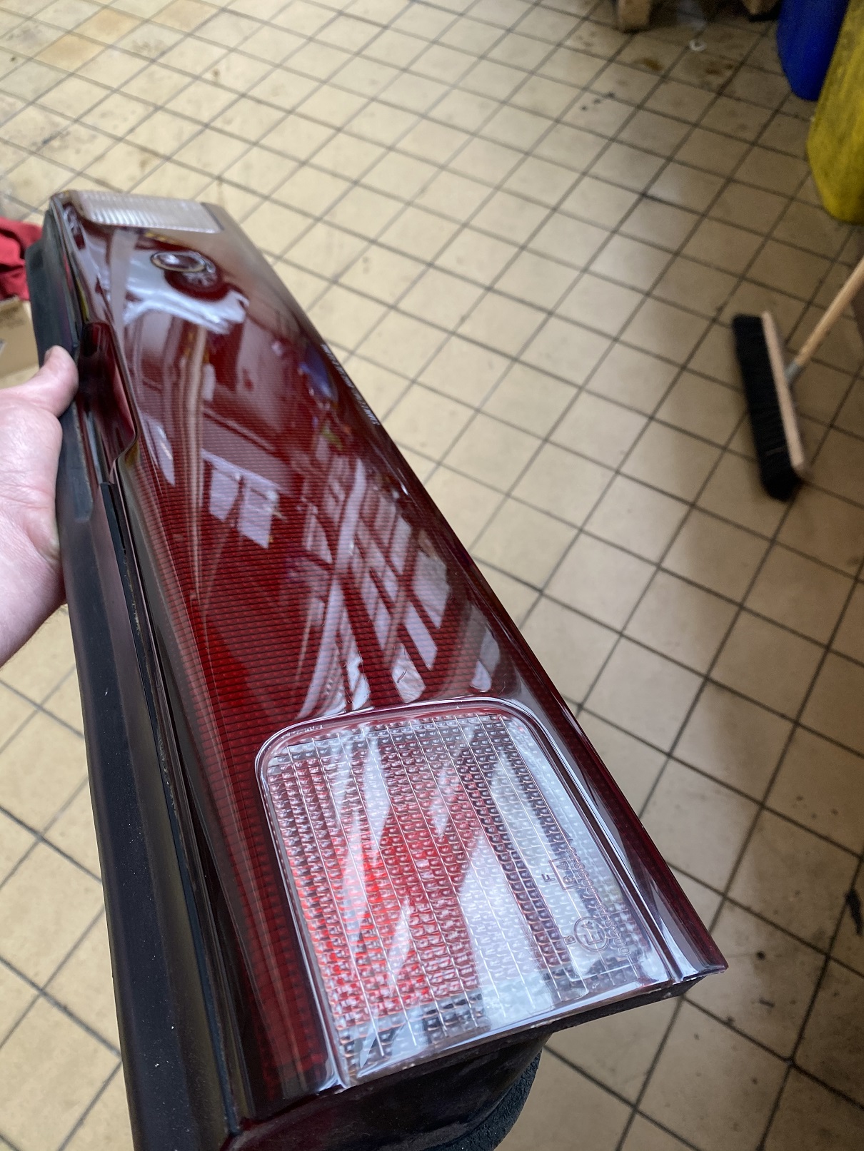

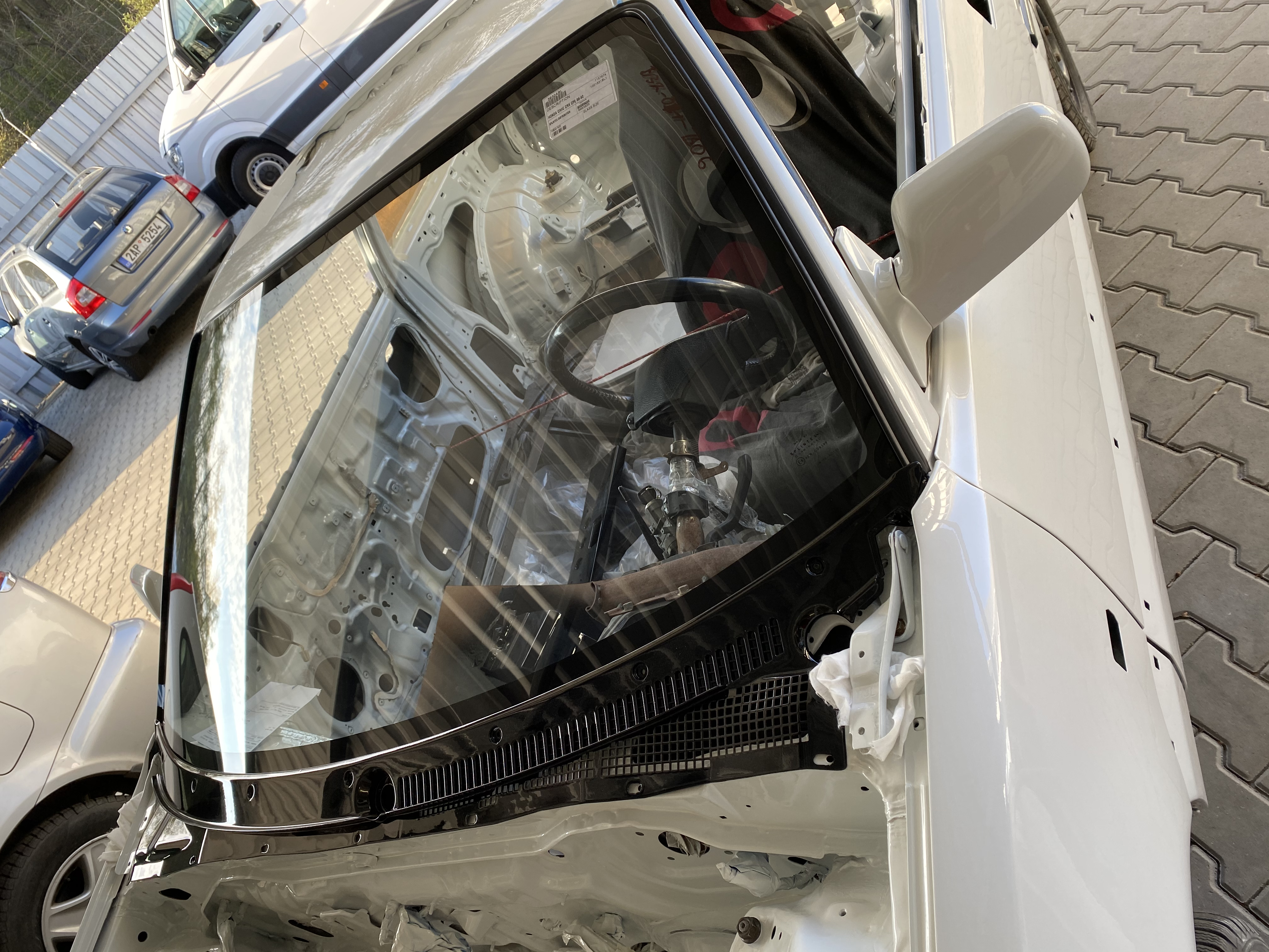

Tak lak už jde pomalu do finále a bude moct céro domu Je to tam.

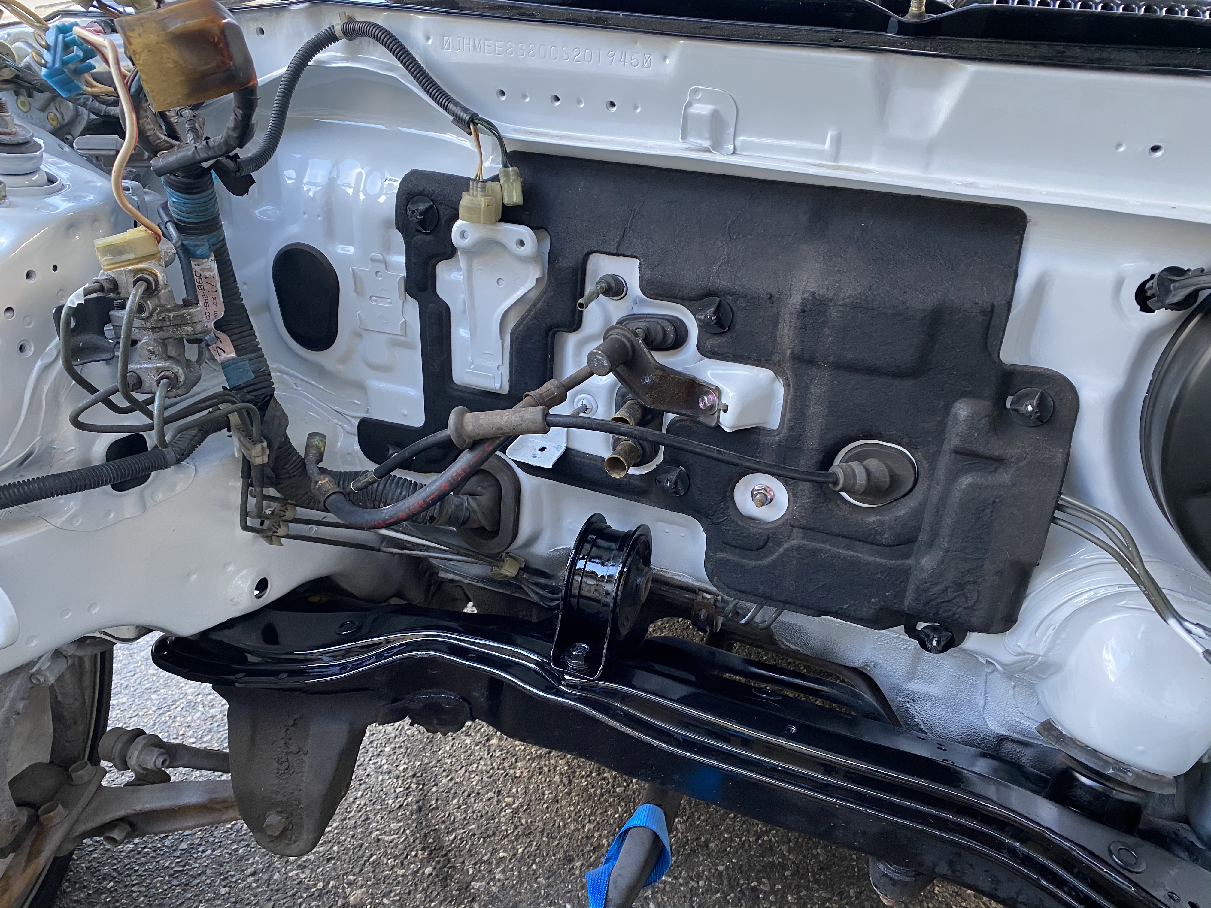

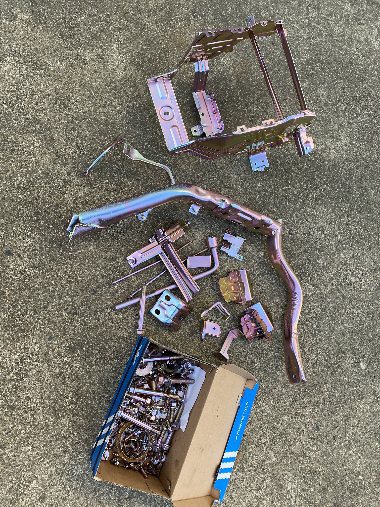

Zase trochu posun i když minimální spíše stíle zatim dochází díly a čeká se , každopádně Cero už je 2 týdny doma v práci jsem tam rovnou placnul nové okno a bauset ale zatím je uklizené ,finišoval jsem s prodejem mé -ex takže jsem spíše ve volném čase ještě připravoval ED9 která už ve středu odjela k dlouholetemu kamarádovi do Dvora Králové N.d. co se týče EE tak momentálně mě brzdí galvanovna kde je 90% šroubků držáčků výztuh palubky atd. Také dorazila špajzka takže po 7 letech s B16 také bude poladěná převodovka ( Y2 ) Stálej převod Mfactory 4.928 , Svor ITR a dlpuhé pětkové kolo . v pondělí jsem ji jen překontroloval a vše v pořádku - děkuji prodejci přátele je to dobrý

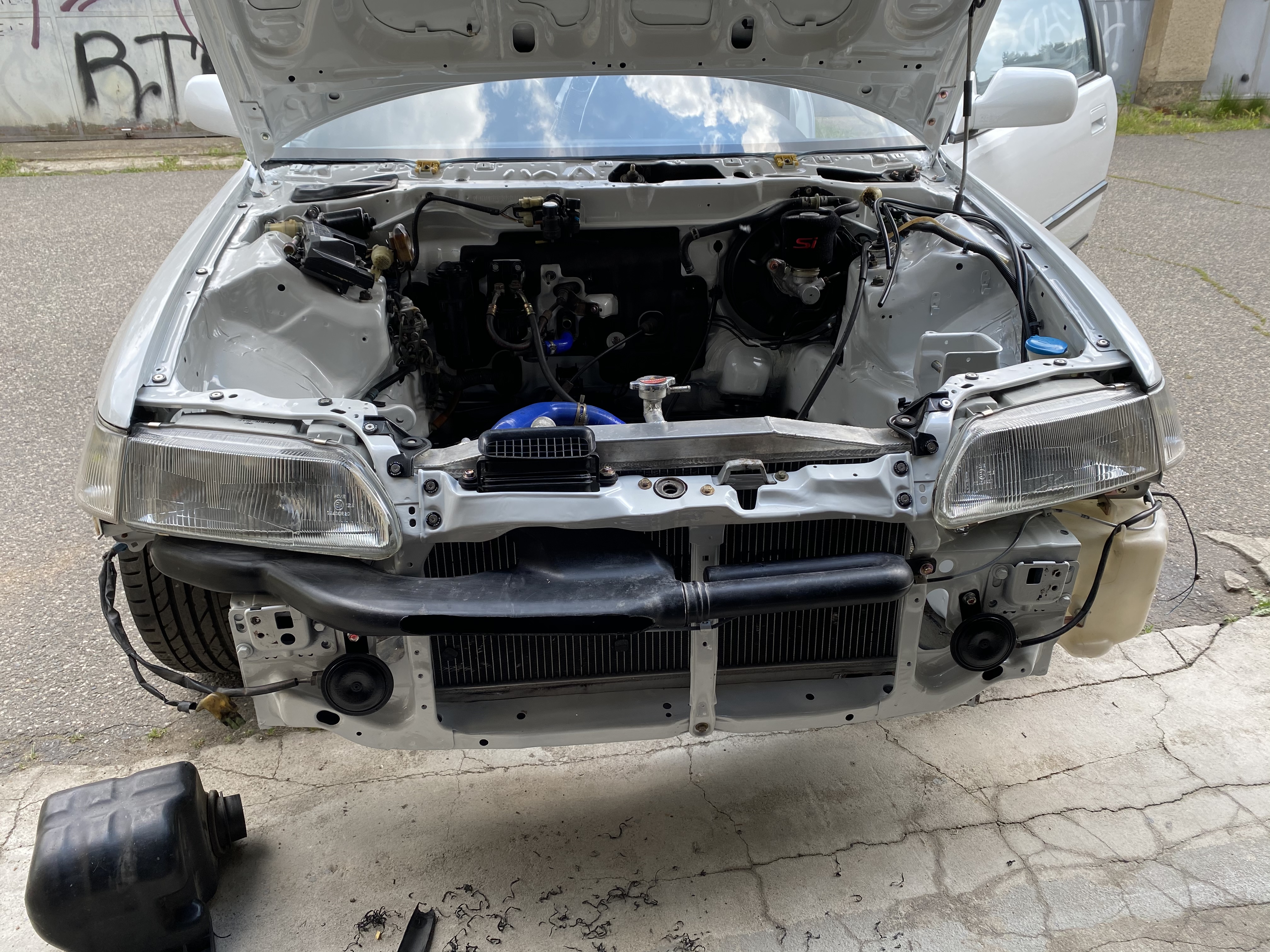

PříspěvekZaslal: 10.6.2021 , 23:40   Citovat

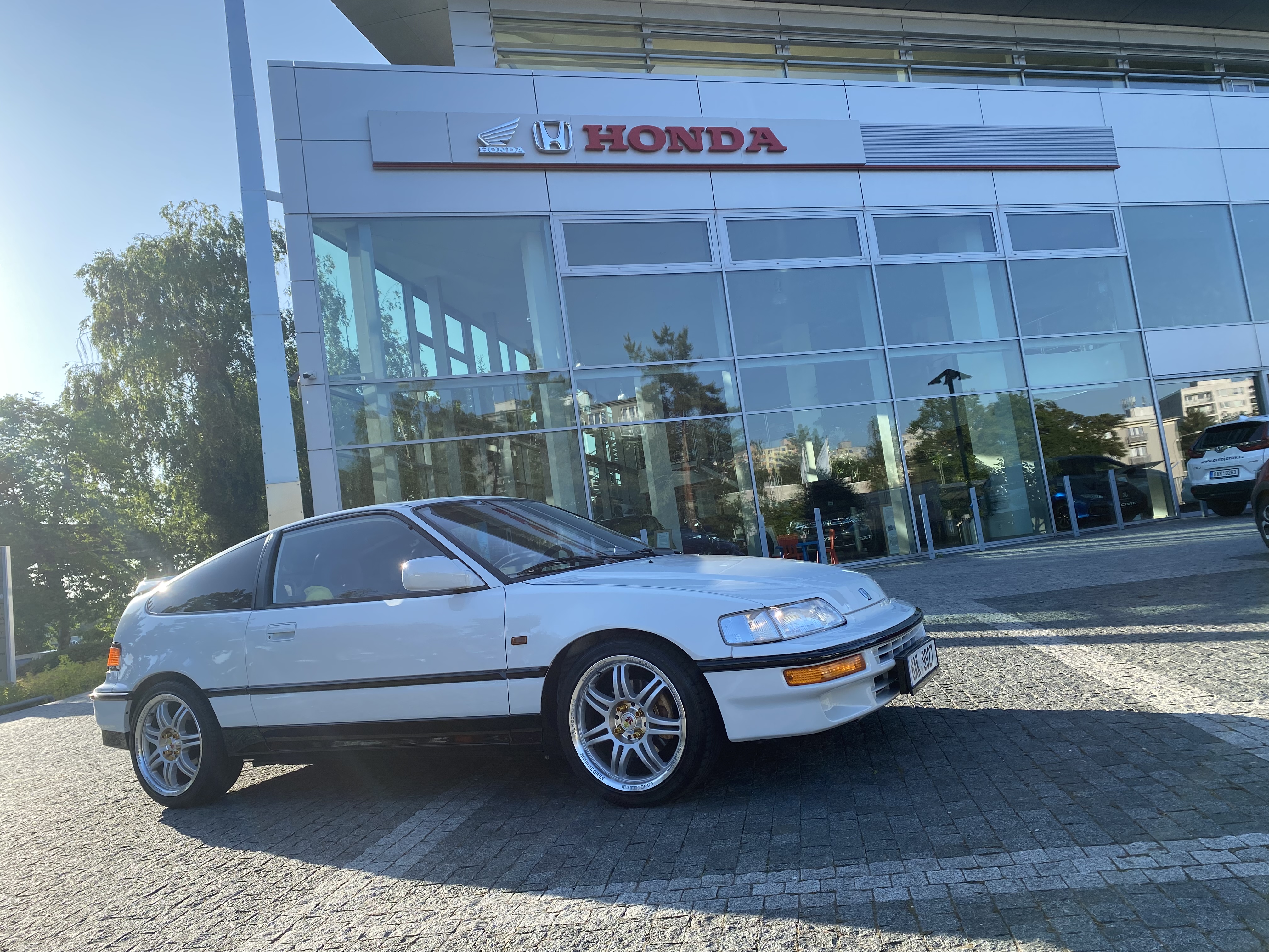

Trochu jsem zapomněl dávat postupné info a on už možná zítra bude možná den D kdy se konečně svezu když vše dopadne trochu jsem za to poslední víkedny zabral Velmi šťastný okna nalepený , interier nastrojený , motor složený ,podvozek nandaný no a zítra tam už putuje motor Je to tam.

Petk@ napsal:
Jak si dělal otvory na ventil deklu u vačkových kol?
Mám je v plánu, tak pro představu Úsměv

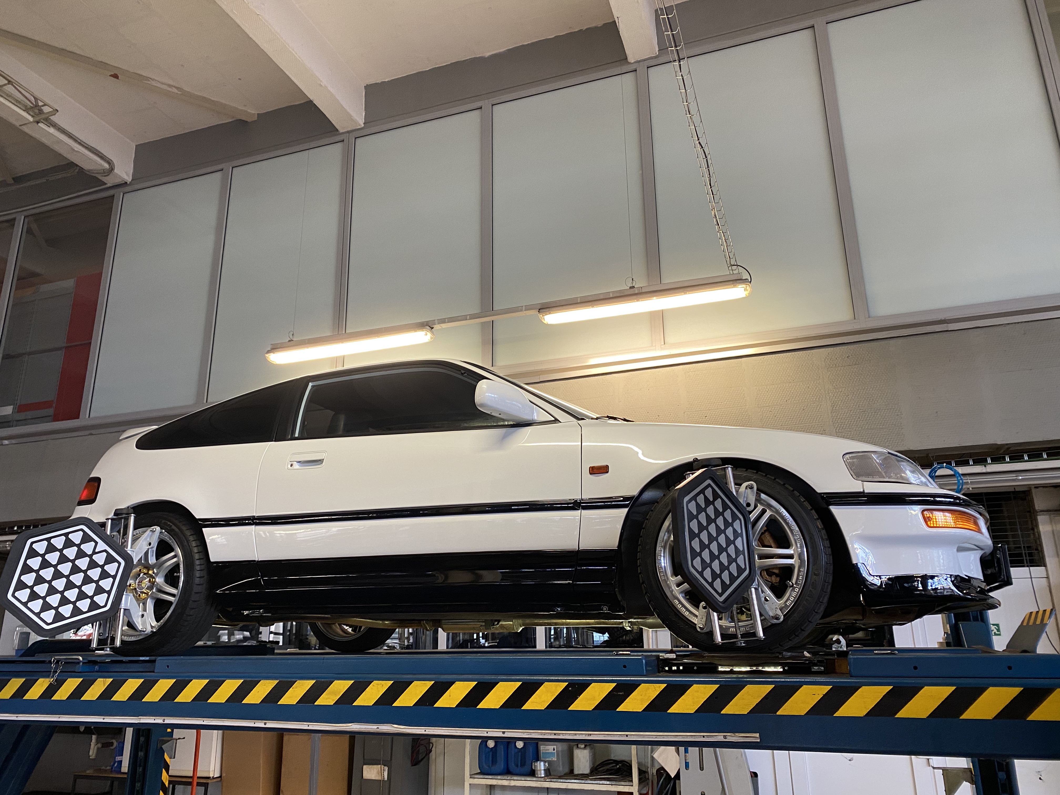

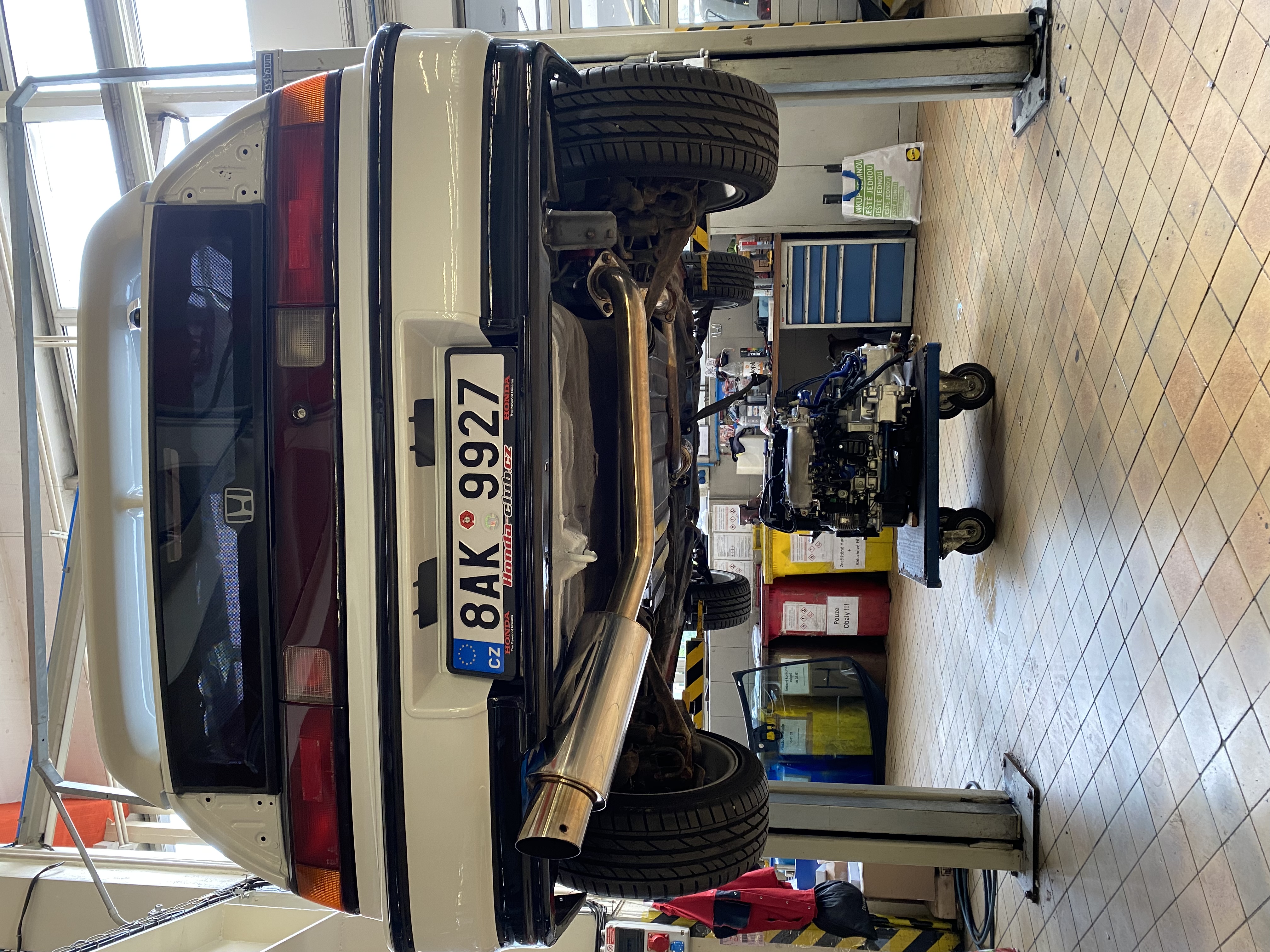

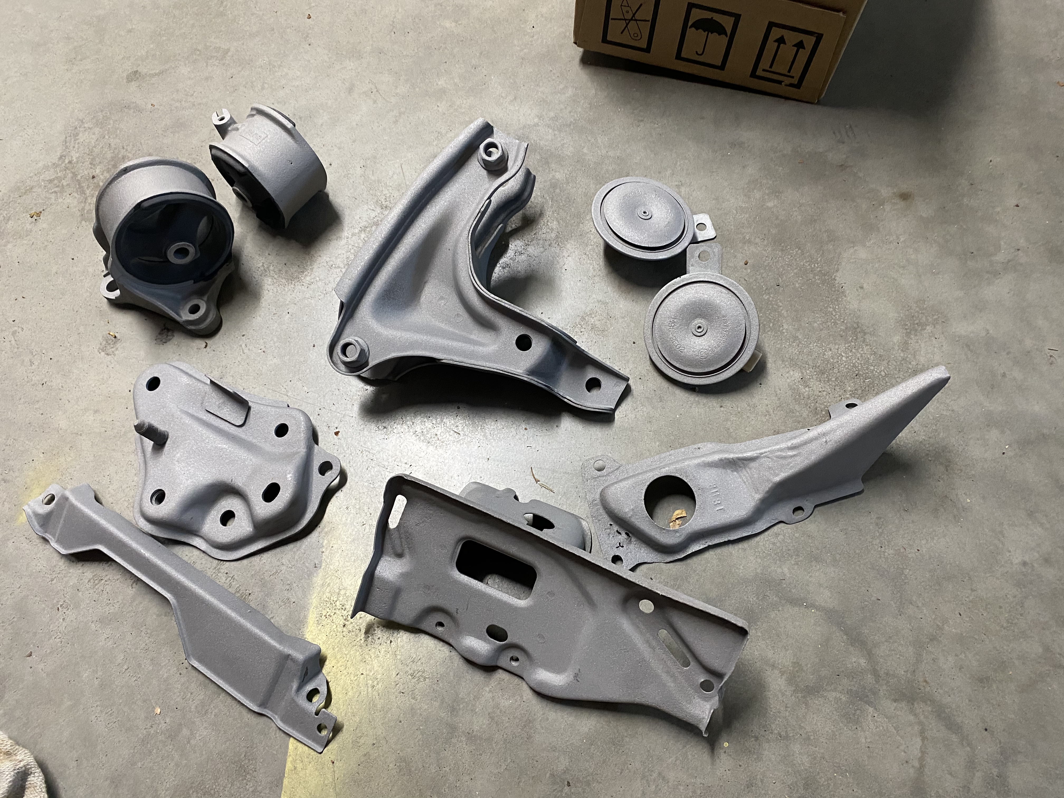

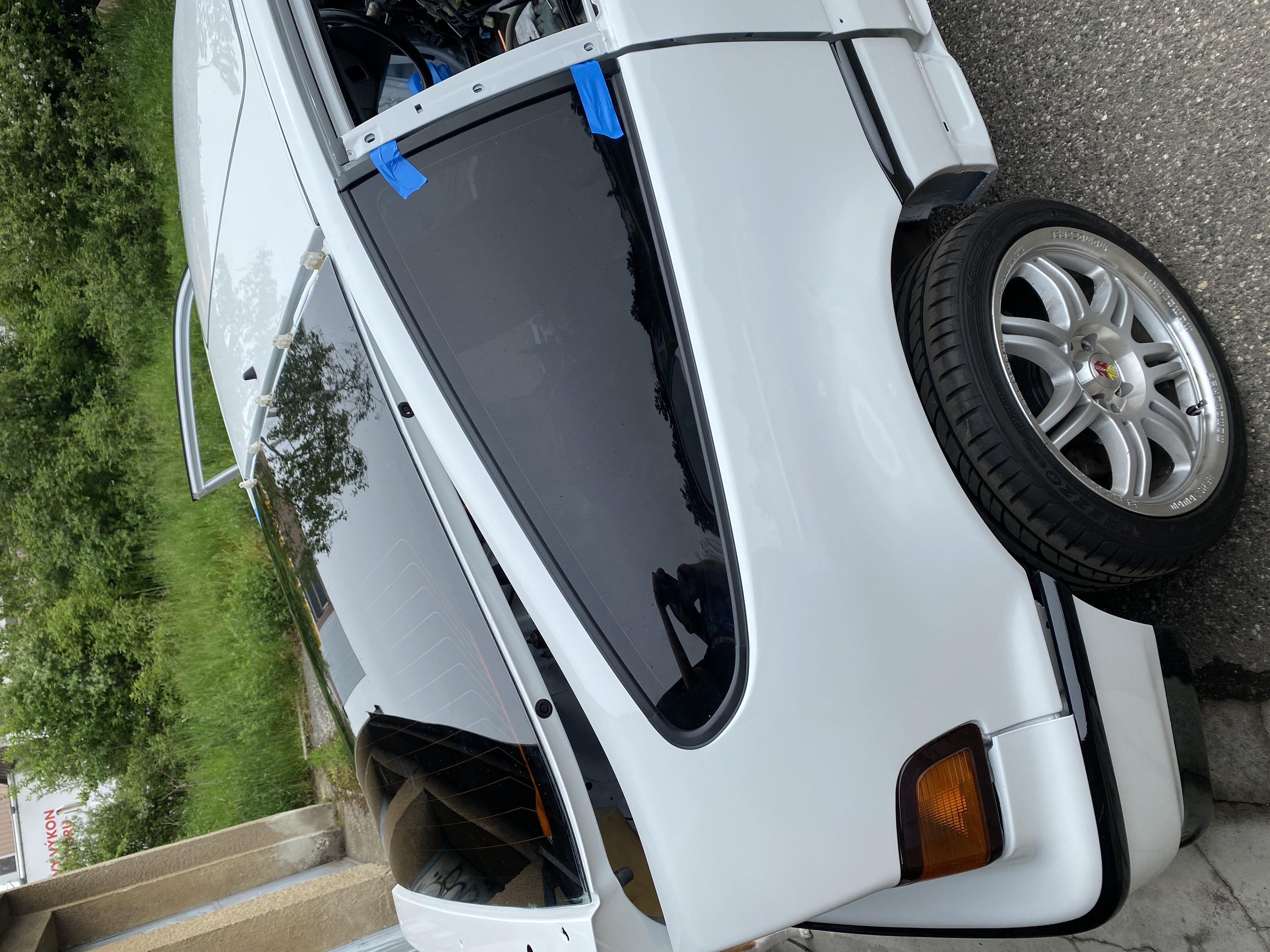

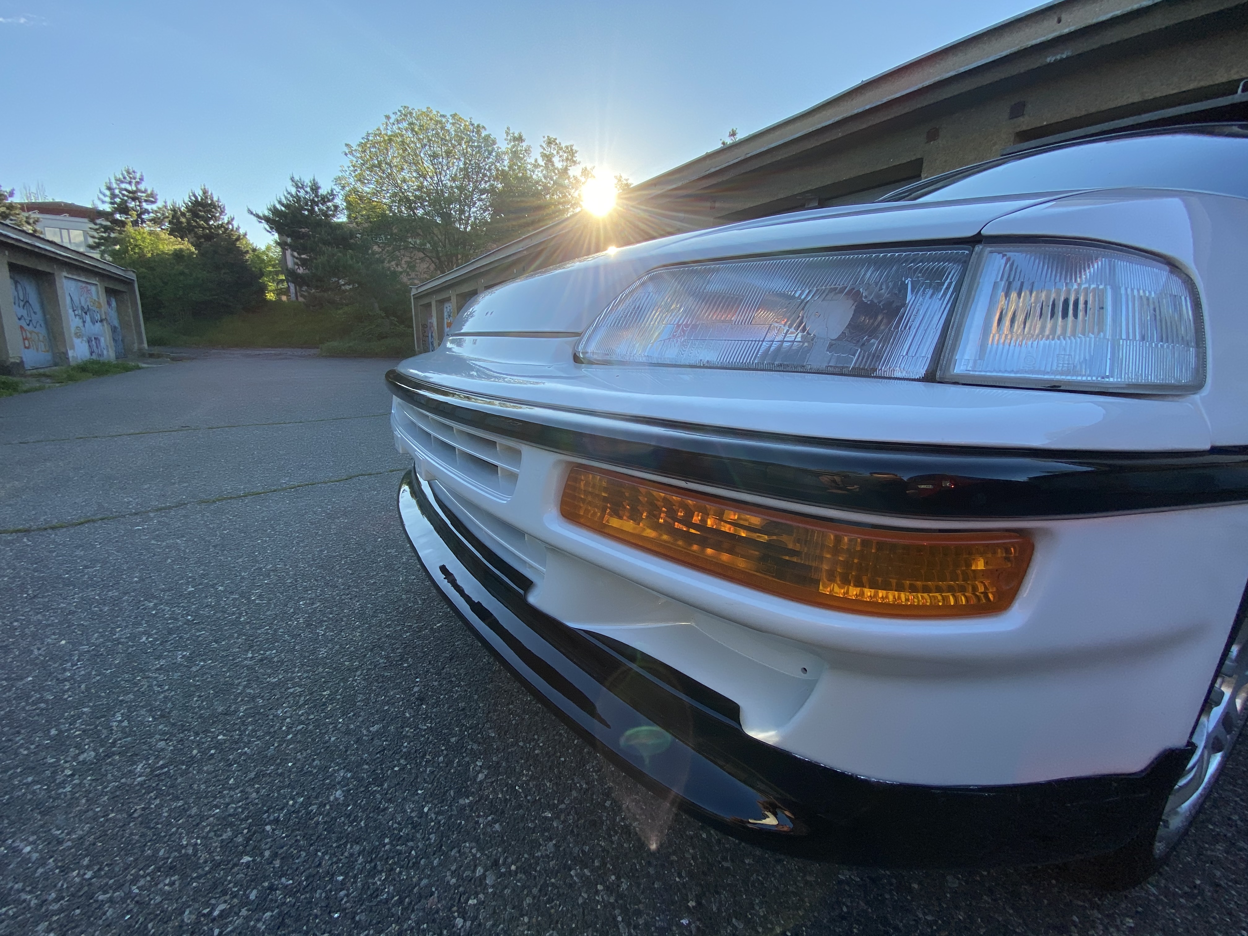

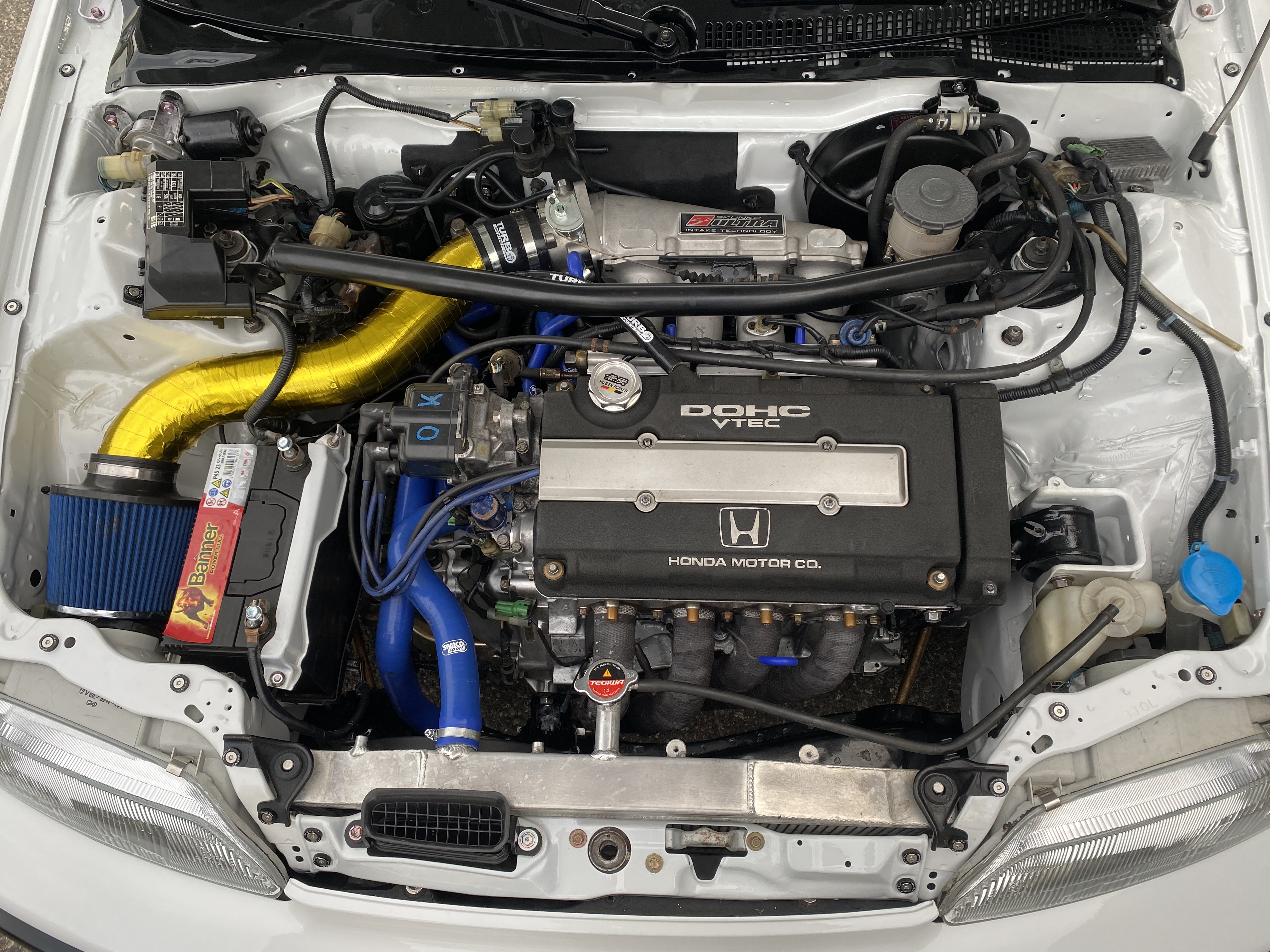

Ahoj ahoj po delší odmlce se hlásím přes telefon mi to přišlo přidat něco nového na dlouho + dotoho zmenčovat fotky tak jsem konečně v klidu na PC tak píšu , díky za ohlasy každopádně cero už od 13.6. brázdí silnice Je to tam. 13.6. se dával motor a vše bylo v klidu i když jsem ho stejně táhl na tyči domu -- to mi hlava nebere jooo ty kostry pořádnej výtlem jinak vše bylo bez problémů díky bohu do Crx srazu na Seči se stihl motor i lehce zaject 1200km cero najelo do 26.6. na Seč a řeknu vám byl to boj držet se zvědavost jak pujde předělaný moor + ta krátká převodovka je fakt bomba díky Bik3r přátele Seč se povedla díky všem za hlasy a zaučast je to dobrý k dnešku má cero po složení cca 1800km a vše se tváří okei Úsměv takže se ještě parkrat letos svezu a v zimě se budou dodělávat drobnosti a to co se zase vymyslí Je to tam.
