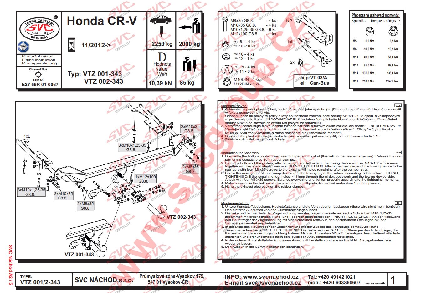

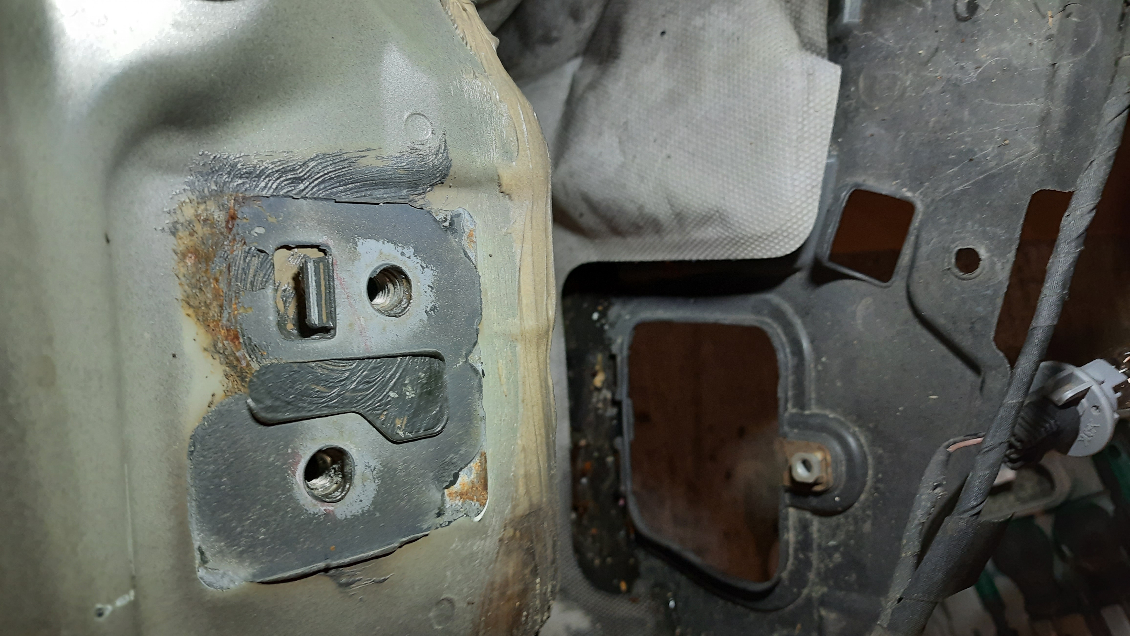

Zdravim.U mojej crv 2014 2.0i Chcel som si svojpomocne namontovat tazne zariadenie. Po demontazi plastoveho naraznika a naslednej montazi oceloveho naraznika/vystuhy som zbadal ze tam nie su otvory na vsunutie tych zeleznych profilov ktore sa nachadzaju na taznom... Su tam iba 2x2 diery kde sa kvazi uchyti tazne.Osobne mi to pride malo aby cele tazne drzalo na 4 sroboch...oproti kompletne konstrukci ako je v navode pri montazi tazneho...
Ci je to podstate uz predpriprava a stacia tam tie 2x2 sroby.
Dakujem za info

Podélné profily půjdou pod nosník , 4 šrouby na zadním čele to opravdu neudrží Velmi šťastný

Našel jsem podobné, možná stejné "malování".

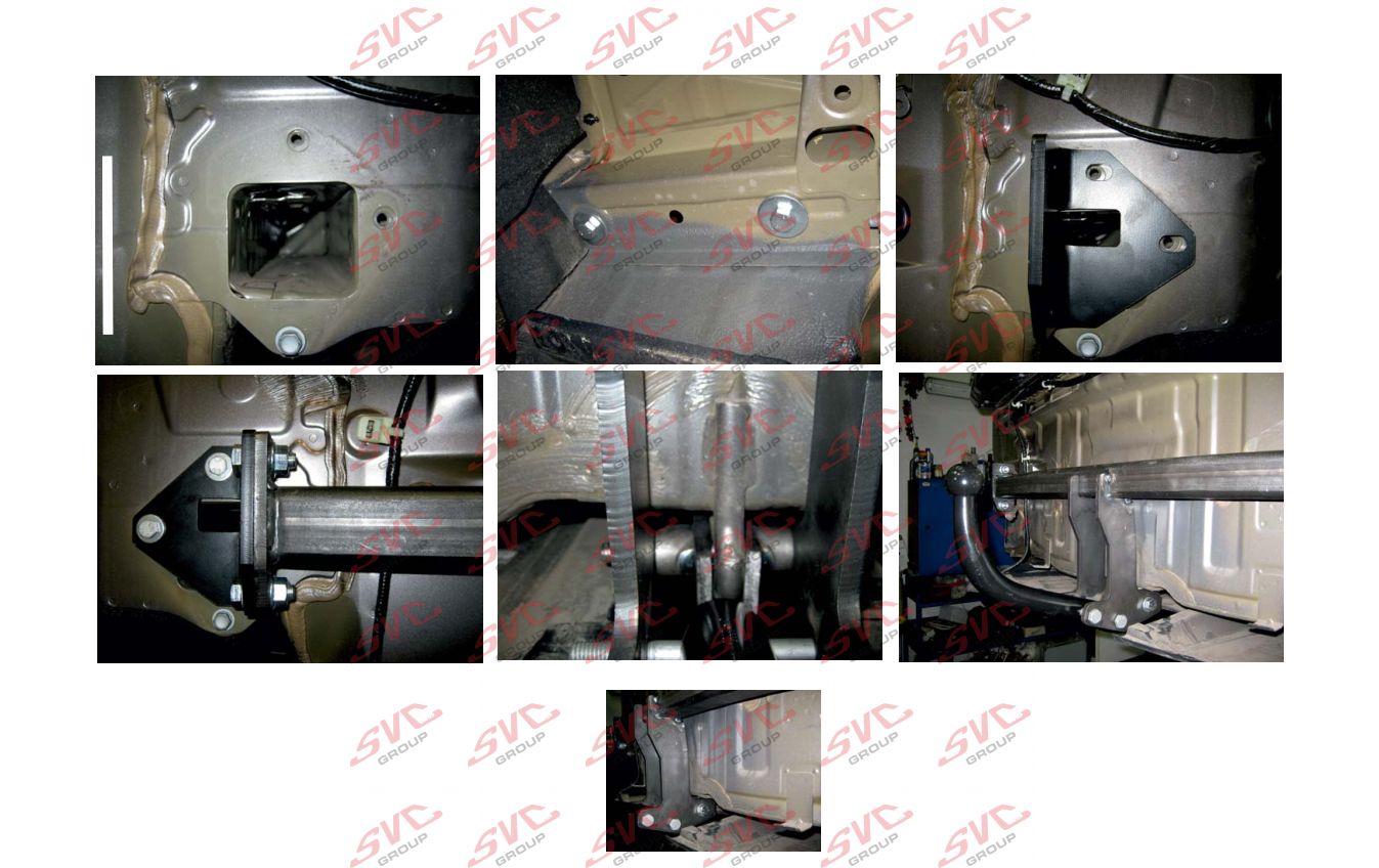

Takže příčný nosník se šroubuje do těch podélných profilů, které se šroubují k nosníkům zadního čela?
Našel jsem fotky pro Tourera. Jsou tam vidět i ty podélné profily.
Tou.jpg, 142.82 kB

Ano to viem ze tie profily sa montuju do nosnikov(vid navod) ale ja tam mam tu dieru uzavretu! Vid foto 1. Na accord som si to montoval a diera bola otvorena...preto sa tu na to pytam co stym?
Piskot... takze podstate by to mohlo byt aj bez profilov 2x2 sroby a dolny uchyt...?

Ty profily se nemontují DO nosníků, ale zvenku NA nosníky. Podobně to mám na Tourerovi, profily jsou taky z venku.

Aha diki moc chlapi! Pokus c.2 Úsměv

Bingo! Poslední dílek zapadl. OK Mechanik půjde najisto.

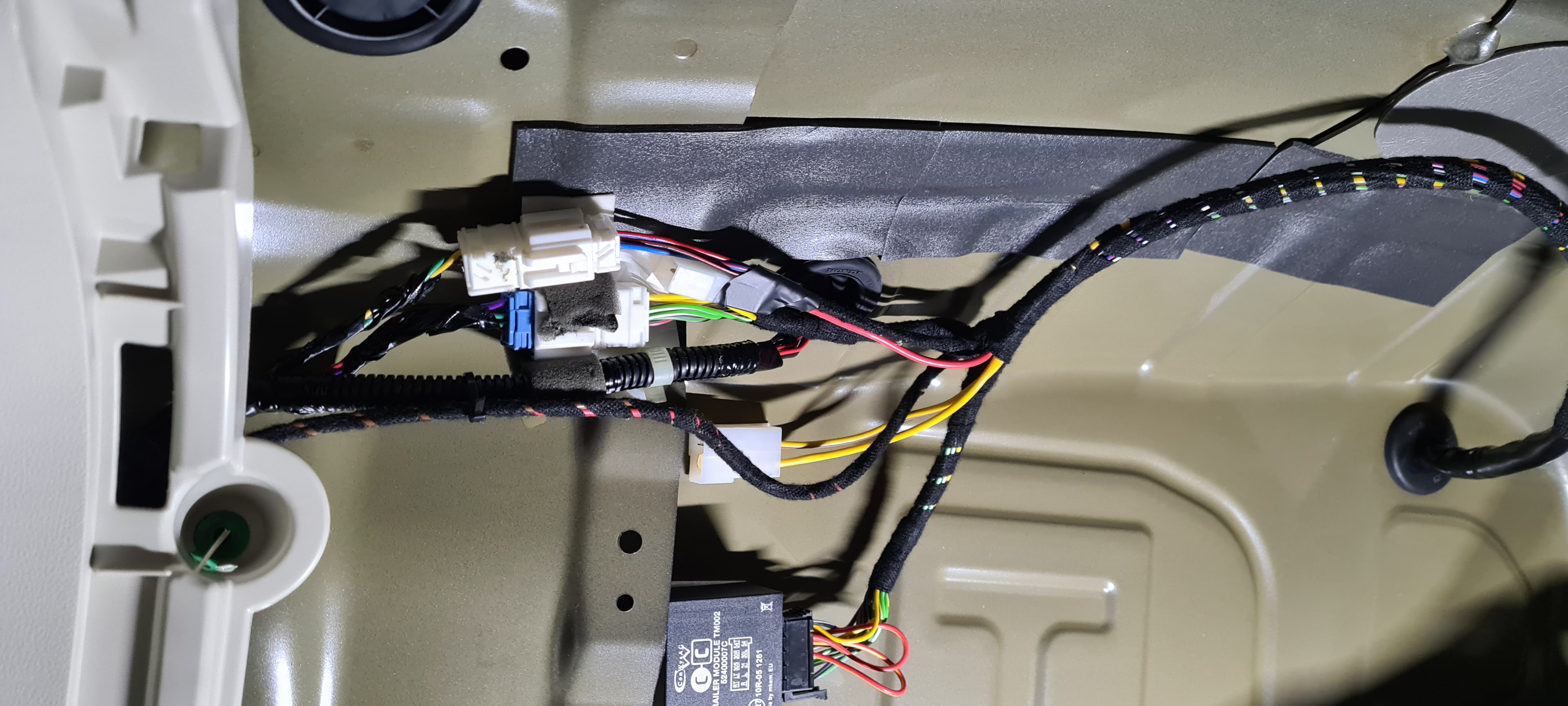

Určitě je jednoduší koupit typovou přípojku, konektory jsou předpřipravené na zacvaknutí, jen kostru musíš hodit pod matku to je jednoduché. Nejhorší je oddělat plasty, aby se nepoškodili příchytky. Na fotce je to názorně vyfocené jak to mám na CR-V.

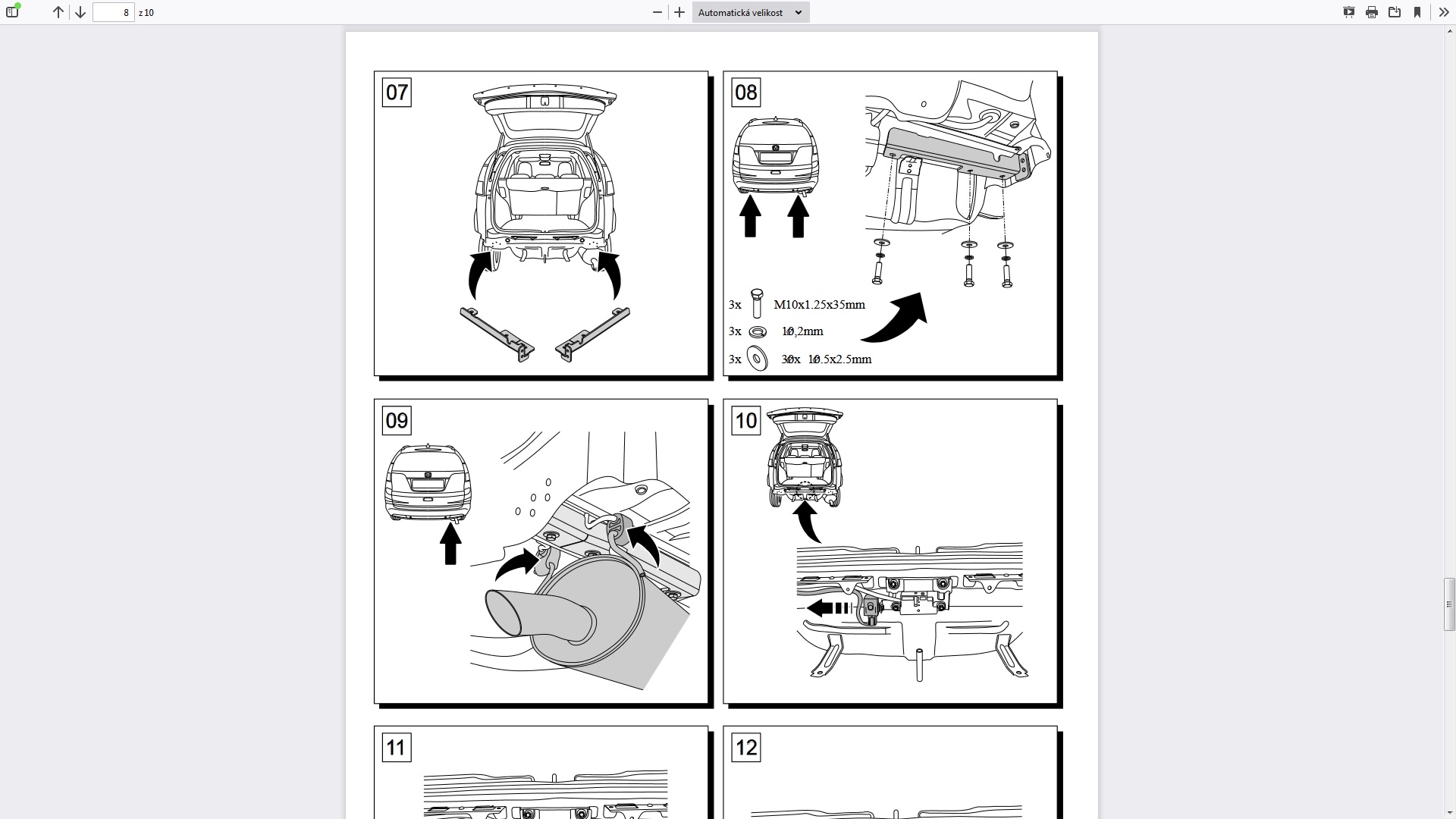

Právě jsem objednal el. instalaci a tažné.
