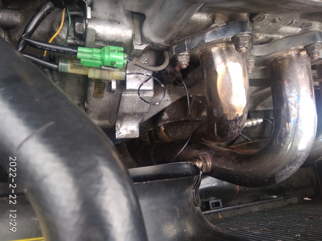

Dal jsem sportovní svody, mechanik zapomněl umístit druhou sondu, házelo to chybu 43 nebo 44, teď už nevím. Přiměl jsem ho, aby udělal díru na sondu, udělal ji na svodu číslo 4 (u rozdělovače) úplně nahoře, čouhala tam jako prasečí kost. Házelo to chybu. Přiměl jsem ho, aby sondu přemístil do míst, kde je v originále, pořád na prvním svodu, a těšil jsem se, že bude klid. Zase to házelo chybu. Protože byla jedna sonda po montáži nějaká načatá, vyměnil jsem ji za novou a zlepšilo se to, ale stejně spadnu do nouzáku a na plynu je cítit, že se to hádá.
Fotku svodů můžu udělat.
Jako nejsnazší řešení mi přijde vyhřívaná lambda. Ale milerád si nechám poradit nebo někam dojedu, aby se na to podíval někdo znalejší. Akorát to Ostravsko je dost daleko Úsměv

No já mám pocit že jsem tehda udělal několik věcí najednou a byl klid. Jestli si to pamatuju dobře tak hlavně signál musí jít stinenym kabelem. Já jsem měl tehda po všech možných swapech bordel v kabelazi.
Takže stíněný kabel, stoprocentně těsné svody. Já tam měl tehda prasklinu která pod omotavkou nebyla vidět. Taktéž ať je rovná příruba u hlavy. Potom jsem koupil novou ngk sondu. Žádný denso, Bosch nebo universal. A dotáhl jsem ten vyhrev. Ale já měl obd1 takže ecu to vyžadovala.
Tobě to teda zlobí po výměně svodu jo? A co jsou to zač? Máš ji správně naklonenou a dostatečně zastrcenou?

Přijde mi, že je na pohled všechno v pořádku.

A vyhazuje to chybu nebo je jen cítit že se to hádá?
Tak připoj multimetr na jednu lambdu a pak na druhou a bez se projet nějakou delší trasu, aspoň deset km aby bylo jisté že jsou lambdy prohřáté a měly by začít oscilovat. No a zjistíš tak která zlobí a pak nás možná napadne co dál. Možná je vadná ta starší. Nebo třeba zjistíš že je špatná směs na tom válci. Možná je jeden válec bohatejsi a tím pádem to ecu ochuzuje tak dlouho až to přestane zapalovat.
Víš jak. U ostatních motoru měří lambda všechny válce čili nějaký průměr ale tady se ti v podstatě podle dvou válců upravuje směs pro všechny.

Lambdu A (zelený konektor) jsem zkusil jinou a hodilo to celkem rychle chybu 43. Vrátil jsem tam původní a protože jsem nejel nijak daleko, chyba nevyskočila, ale cítím to na plynu. Lambda B (bílý konektor) je nová. Ale pokud se správně pamatuju, po instalaci těch svodů to házelo 44. Akorát jsem teď s cérem dlouho nejel a měl jsem odpojenou baterku.
S tou směsí mě to napadlo také, zkusím se podívat na svíčky. Ale jako nejjednoušší řešení mi přišla ta vyhřívaná lambda, kor když doma jednu mám.
