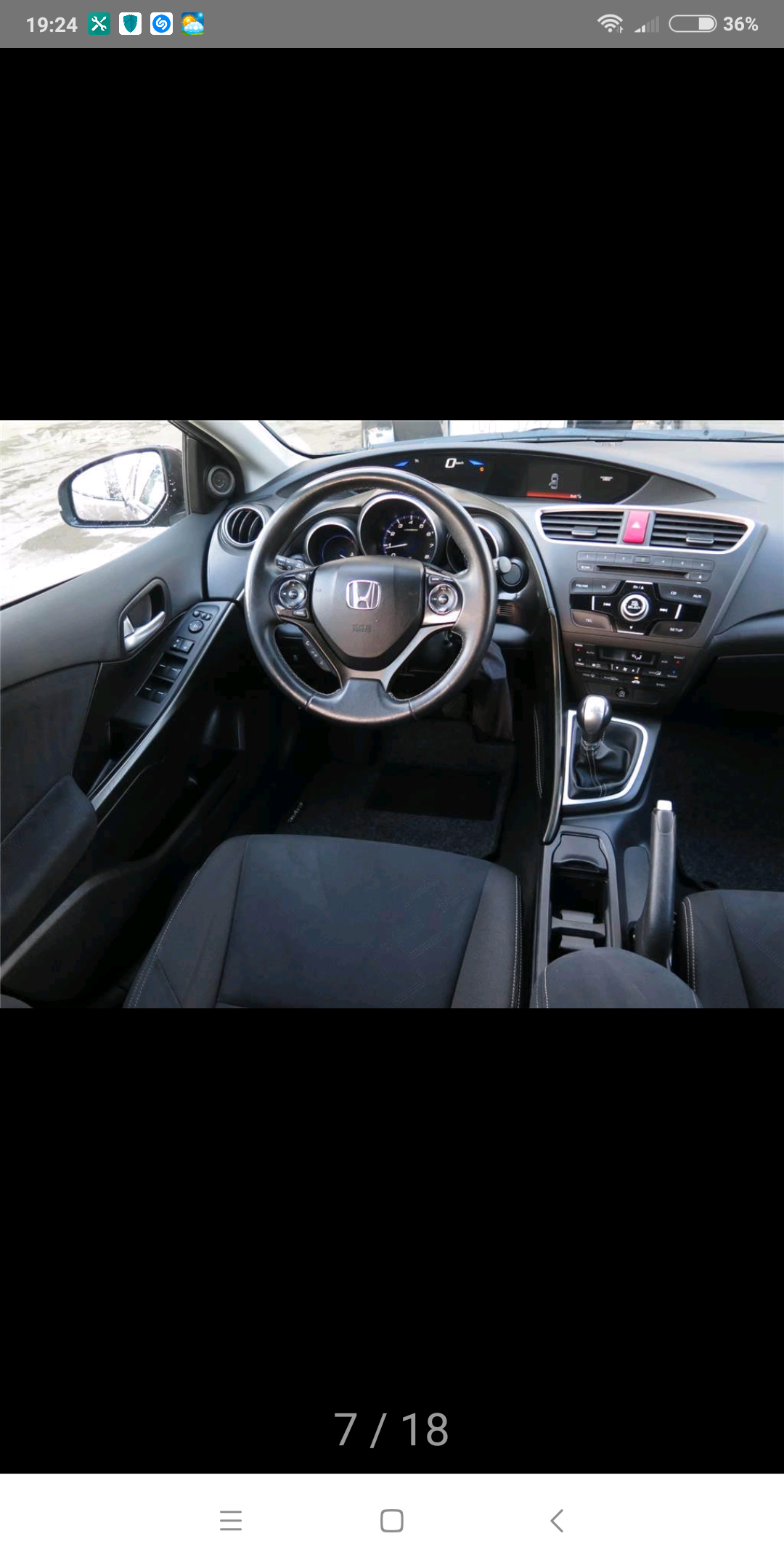

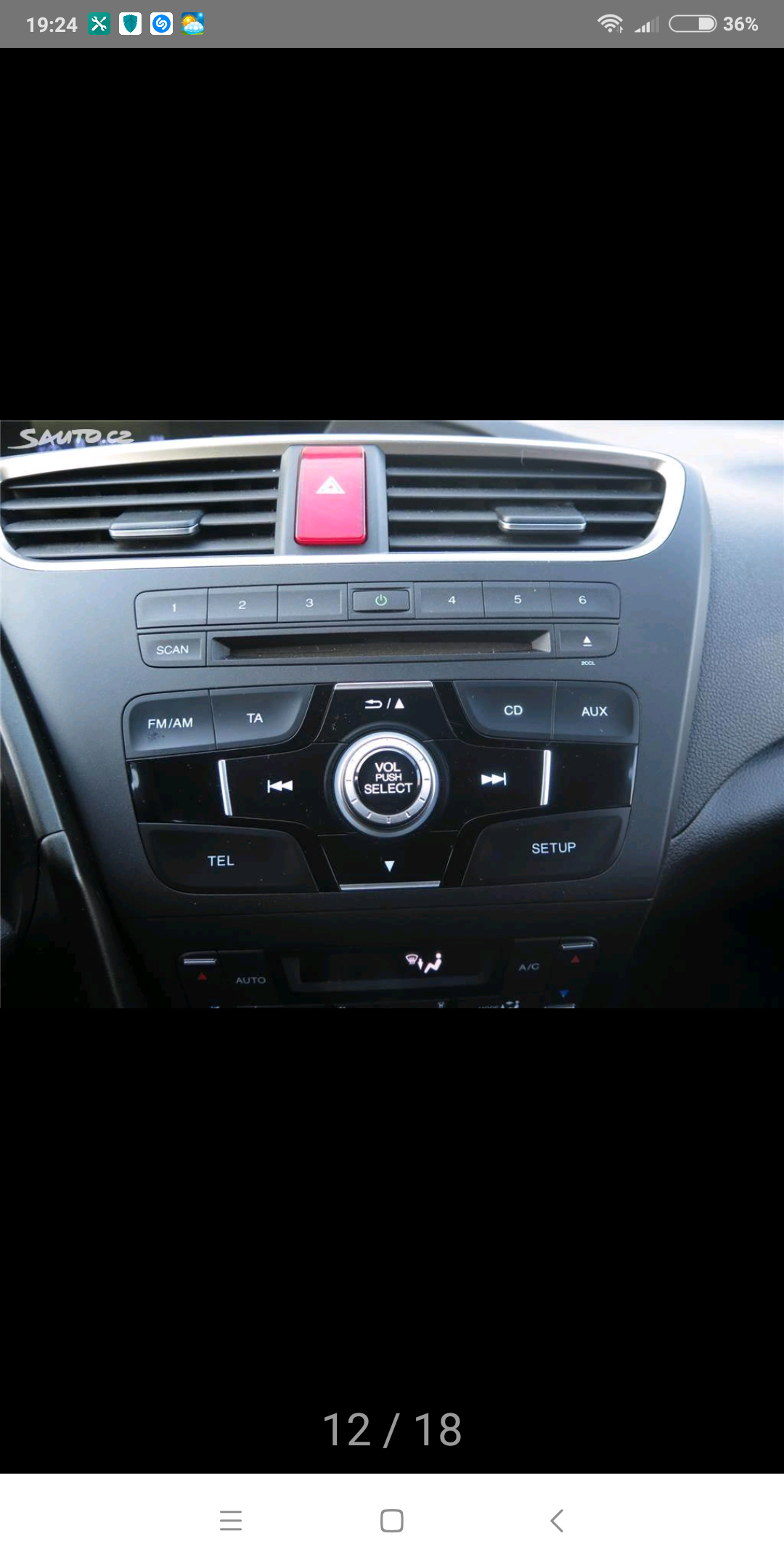

Zdravim.Chci vymenit u civica tourer 2014 radio za dvd z ali,ma nekdo zkusenost? recenze jsou super,vsem to maka jak ma tak se chci jeste zeptat tady.A hlavne ale pisou,ze maji hatchback! je v tom rozdil?? na pohled vypadaji stejne.Mam toto.
Screenshot_2022-03-19-19-24-15-710_cz.seznam.sauto.png, 913.96 kB
Screenshot_2022-03-19-19-24-06-209_cz.seznam.sauto.png, 774.38 kB

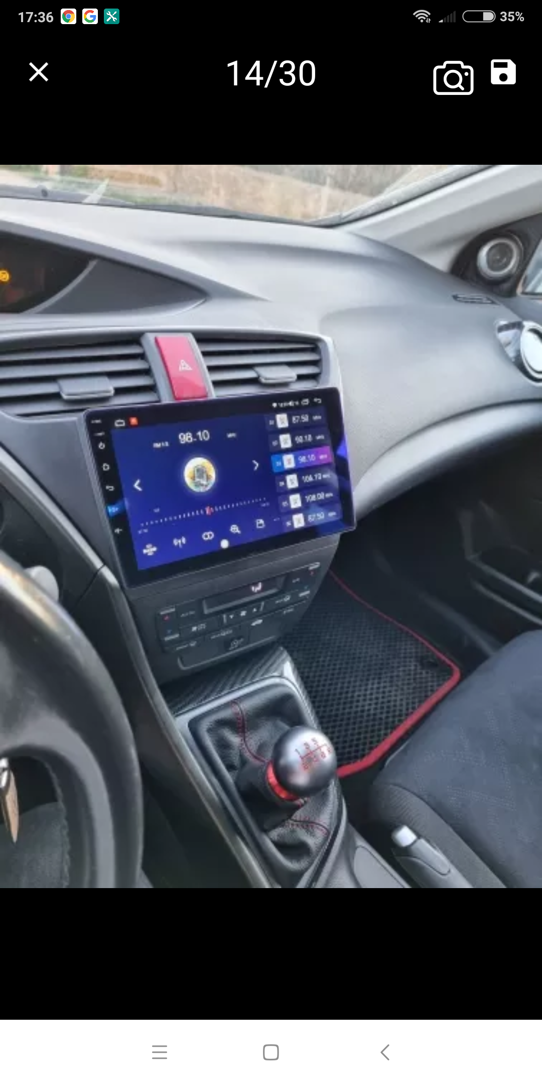

Ano,presne tohle! Takhle to vypada po nainstalovani.
Screenshot_2022-03-13-17-36-43-399_com.alibaba.aliexpresshd.png, 1.11 MB

Tak to jsem cca pred mesicem az dvema nainstaloval. Co te zajima?

Dovolim se zeptat i kdyz mam accorda 8G:
1. Vidim ze mas handsfree - funguji po instalaci tlacitka na volantu?
2. jak je na tom ovladani radia?
3. jde vyuzit puvodni mikrofon?
4. puvodni display HVAC ti zustal, co se na nem zobrazuje, resp co po instalaci touch ne...
Diky za odpovedi...

1. Funguje na pohodu. U Civicu, ktereho se tato vymena tykala, jsem HF jeste nezkousel.
2. U Accorda stejne, u Civica je to na dotyk, ale nemam s tim problem.
3. U Accorda mi funguje puvodni mikrofon. U Civica jsem zadny puvodni nemel a ten dodany s radiem nemam zapojeny.
4. U Accorda se mi zobrazuje furt vsechno stejne. U civica mi to na te vrchni obrazovce neukazuje napr. radio.
Nemas zac.
