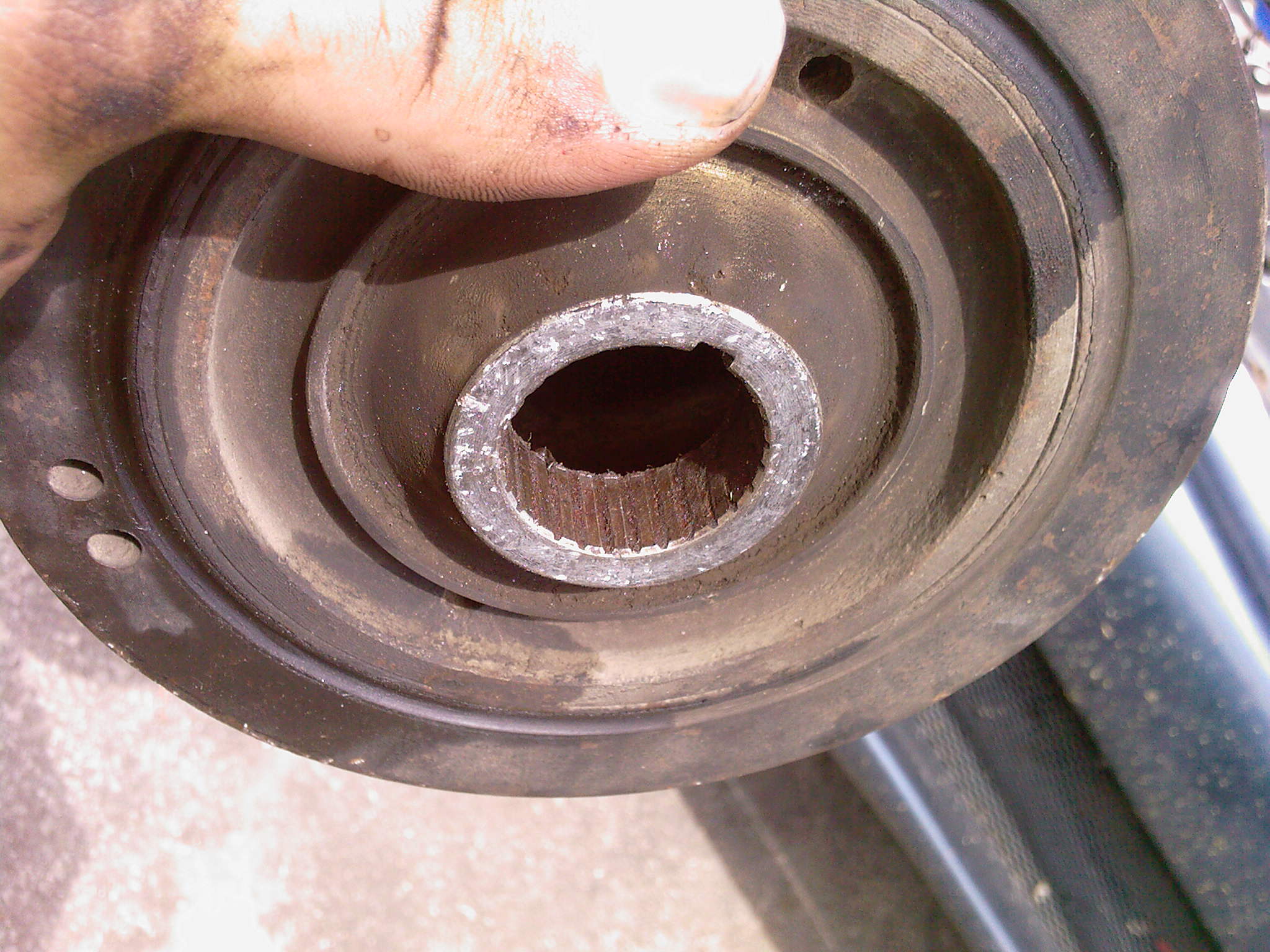

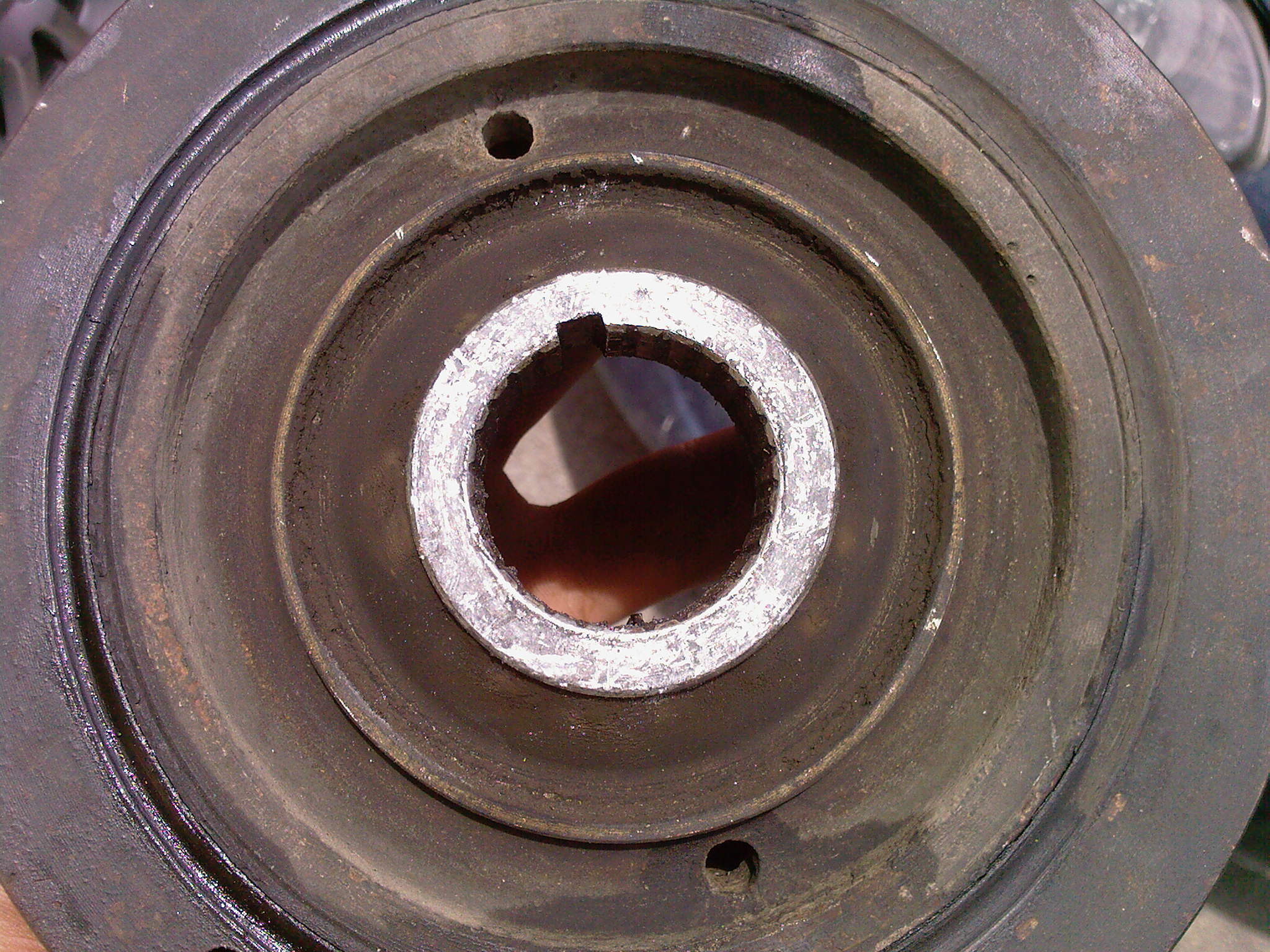

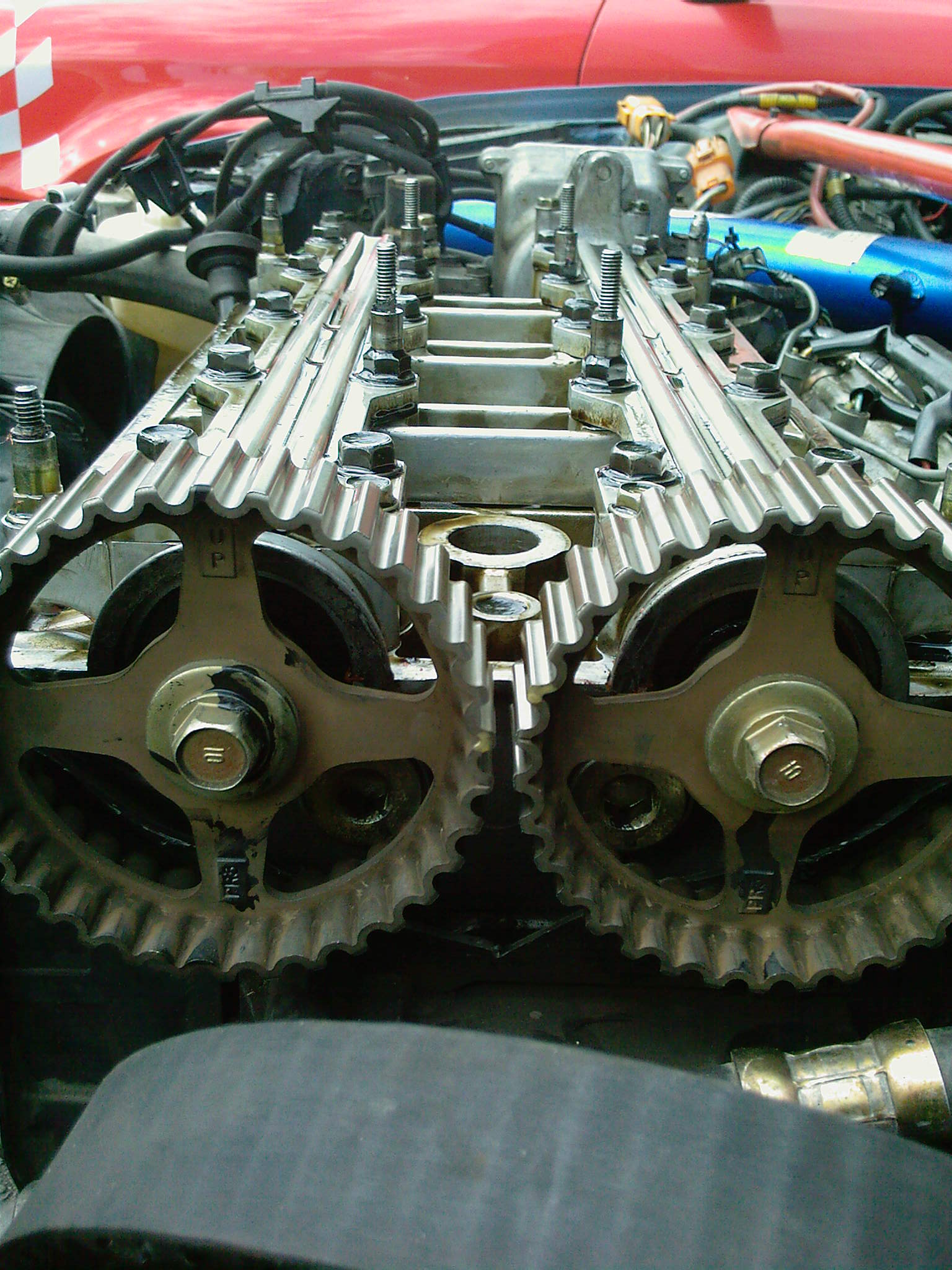

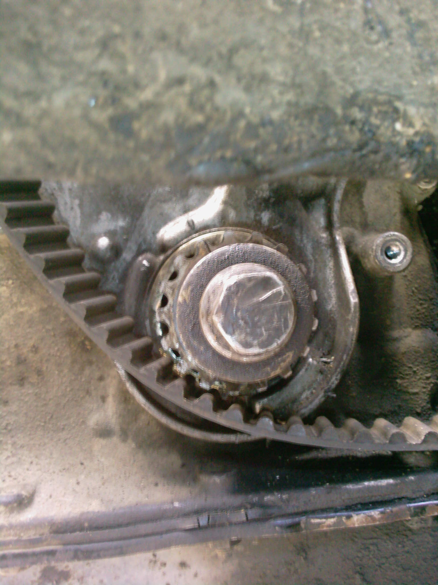

PříspěvekZaslal: 20.7.2008 , 12:33   Citovat
no tak su nejake obrazky. ma tam byt na tom koliesku tisic-hran? a su dobre nadstavene tie kolieska na rozvodovy remen?
Fotografie-0038.jpg, 321.75 kB
Fotografie-0039.jpg, 366.69 kB
Fotografie-0040.jpg, 235.04 kB
Fotografie-0041.jpg, 232.99 kB
Příspěvky: 1157 H+ body: 0 1995 Civic Vti

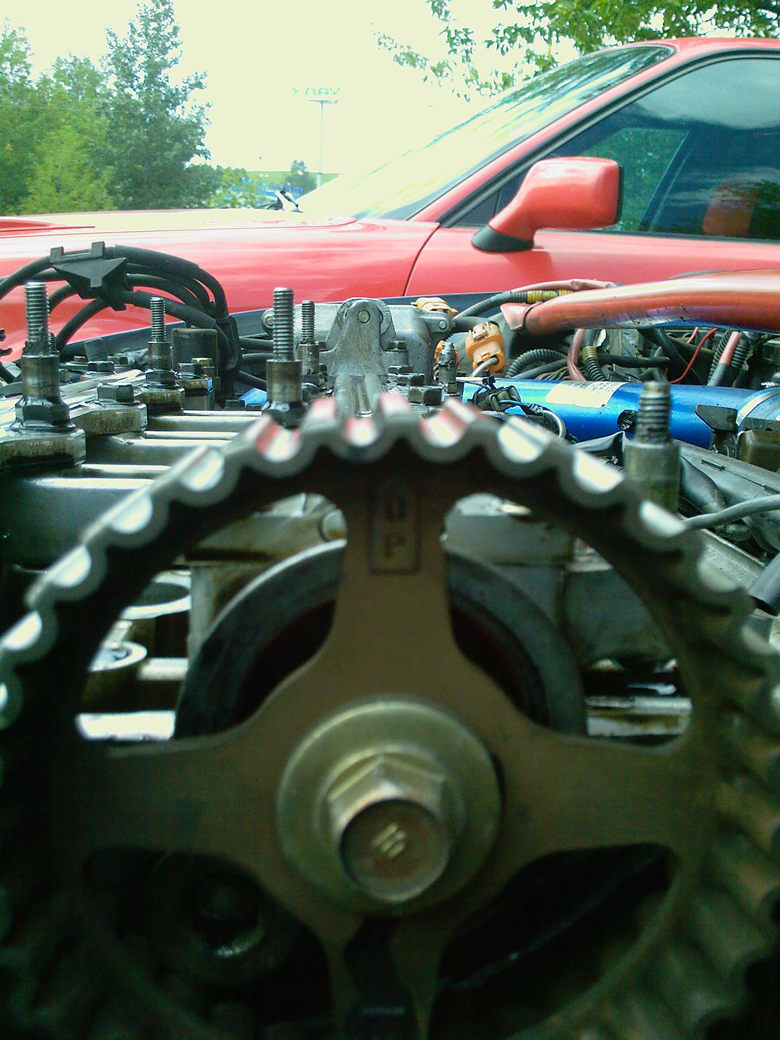

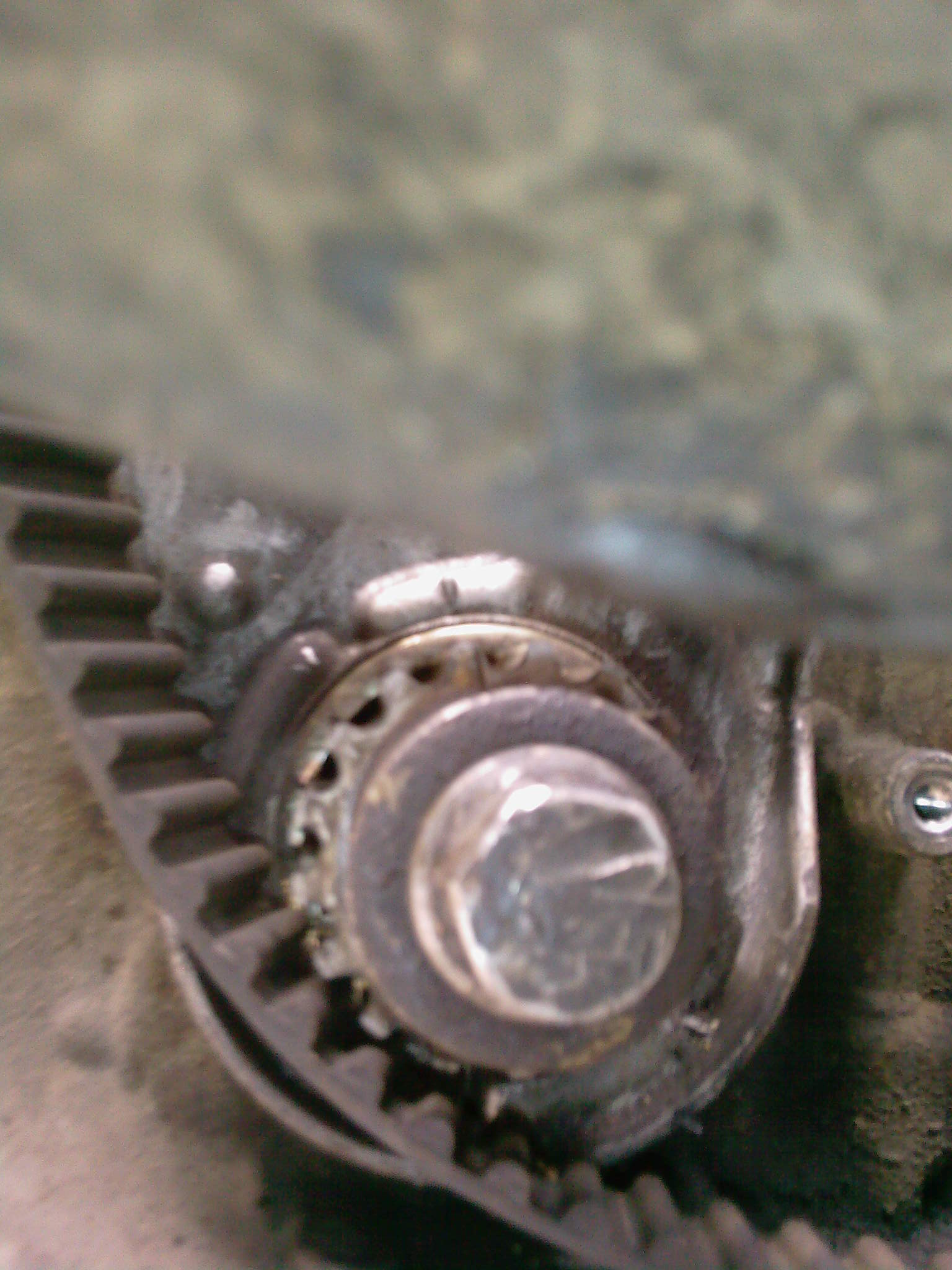

nanoVTEC je teď offline  nanoVTEC
PříspěvekZaslal: 20.7.2008 , 12:34   Citovat
a este
Fotografie-0042.jpg, 360.87 kB
Fotografie-0043.jpg, 479.34 kB

no kontroloval. ale tam je viec rysiek. tak som nevedel ktora je spravna.. ale podla toho UP to nebolo dobre... a motor mam B16A2

PříspěvekZaslal: 20.7.2008 , 12:38   Citovat
jednu vacku mas o zub posunutou.
Příspěvky: 3255 H+ body: 17 2014 Civic

ninja je teď offline  ninja
Členství: Web
PříspěvekZaslal: 20.7.2008 , 12:41   Citovat
chcemVTI:-) napsal:
ktoru? z fotky lava alebo prava?
lepe receno - jsou vudci sobe o zub posunute, ty rysky co maji byt jakoby proti sobe nejsou proti sobe ale o zub vedle.
PříspěvekZaslal: 20.7.2008 , 12:44   Citovat
ninja napsal:
aha ale ked sa to da podla tych rysiek tak to nebude zas pasovat hore podla up...
