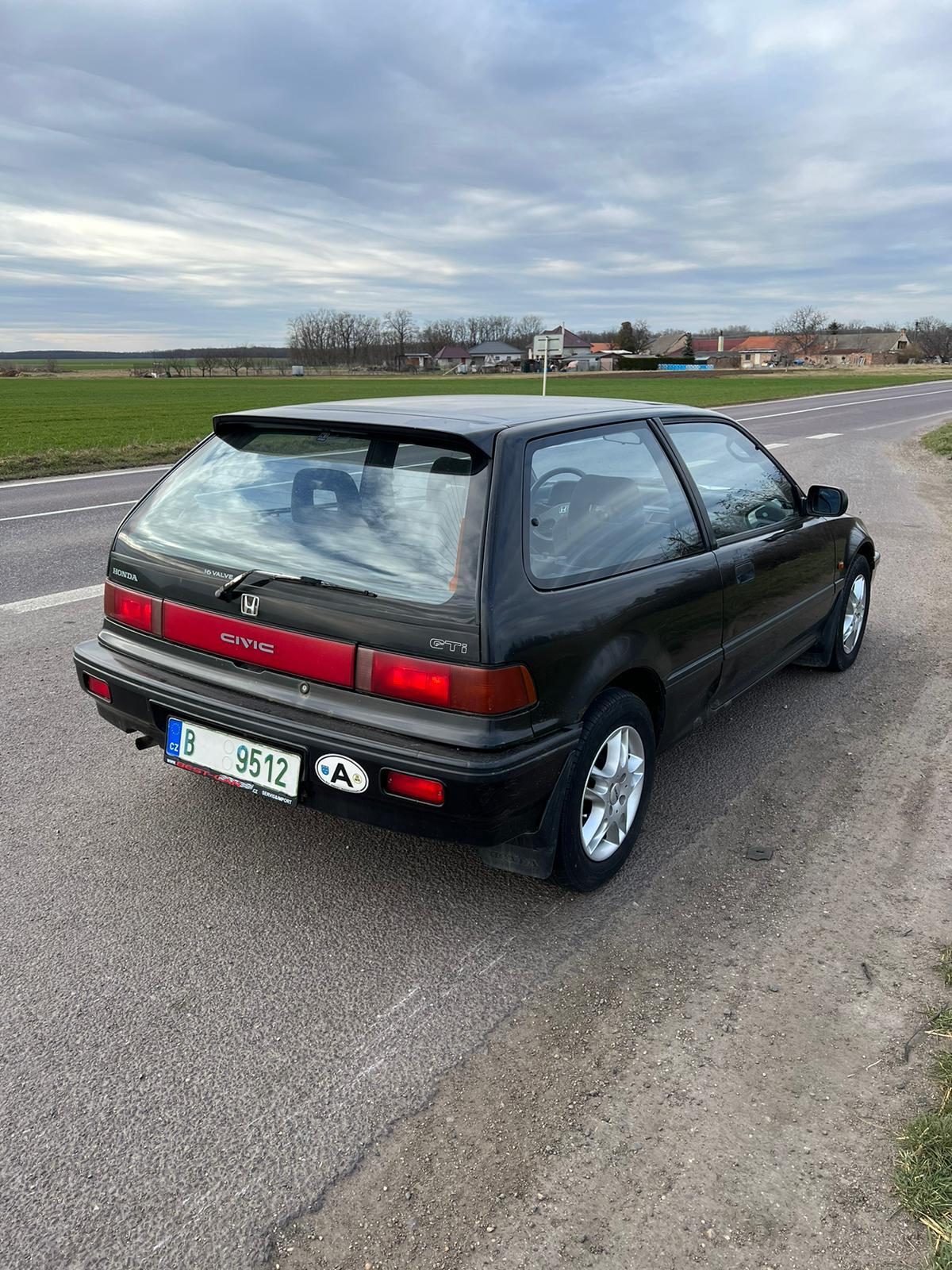

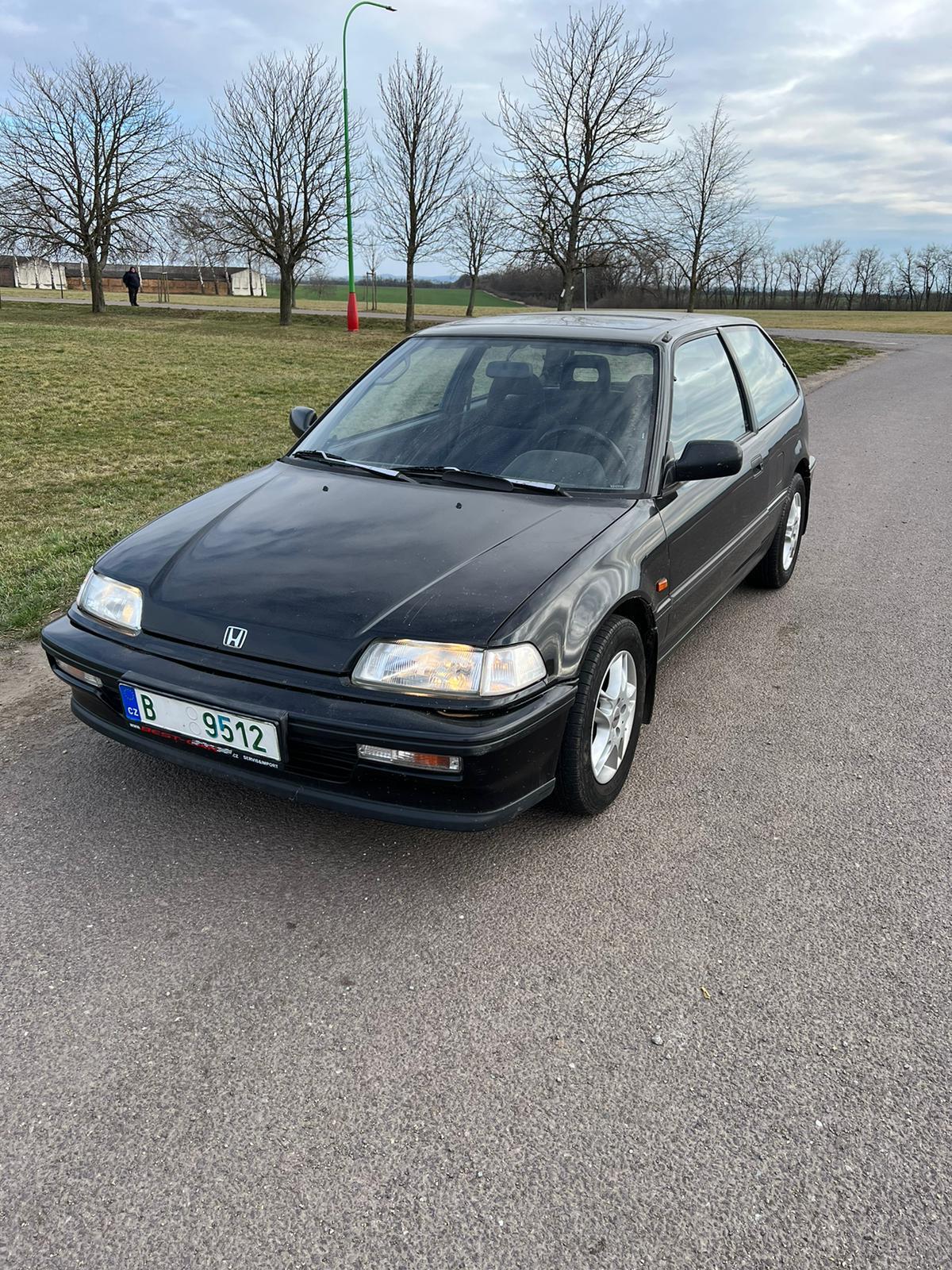

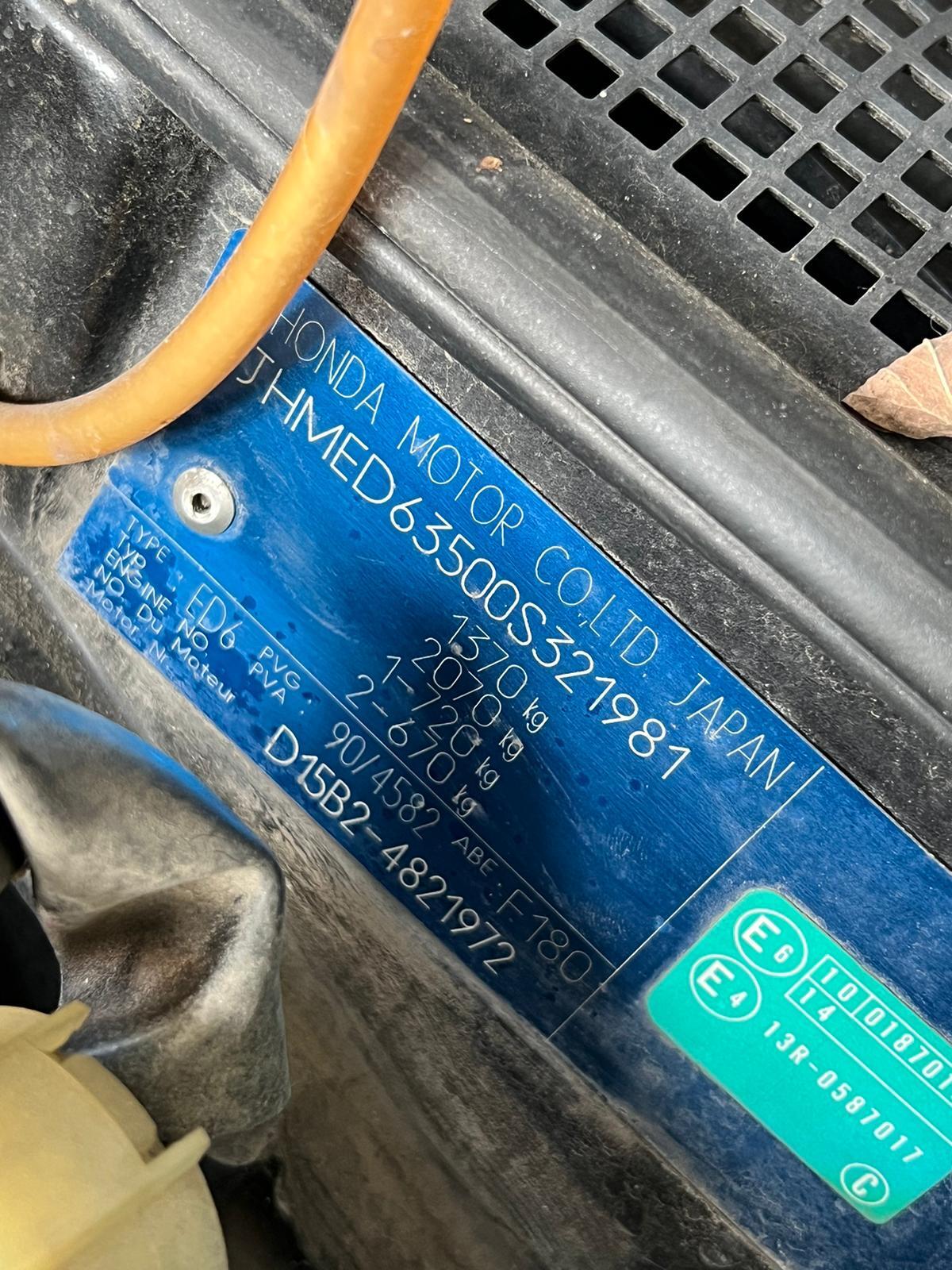

Zdravím všechny klubáky, setkal jsem se teď s něčím dost neobvyklým… podařilo se mi koupit Hondu Civic 4 generace z Rakouska od prvního majitele se všemi doklady a má označení GTI, což moc nechápu, nikdy jsem se s tímto označením u této značky nesetkal, tak jdu sem pro radu

Podle mě je to klasická GL. Což znamená že má posilovač řízení. Proč je v papírech gti to nevím. Možná chyba. Každopádně pravé GTI existuje, ale musela by být pod kapotou dvouvačka, stejná jako má CRX.

Zajímavé, o GTI jsem nikdy neslyšel.
GT se značila ED7 s DOHC 1,6 motorem jak píše Fast civic.
Vypadá to, ale na nějakou lepší výbavu - lakované nárazníky, přední lip, červená odrazka mezi lampama vzadu. V interieru podle opěrek máš i lepší sedačky, co se dávali do 1,6 SOHC nebo právě GT.

Jak píše fast.s D15b2 to GTI není.tam byla d16a9,nebo A8,či Z5.to je jedno.
Já mám kopii tp kde je u d16a6 napsáno 85kw,nebo 88kw teď nevím.
Záleží jestli se úředník neprepsal o řádek.
