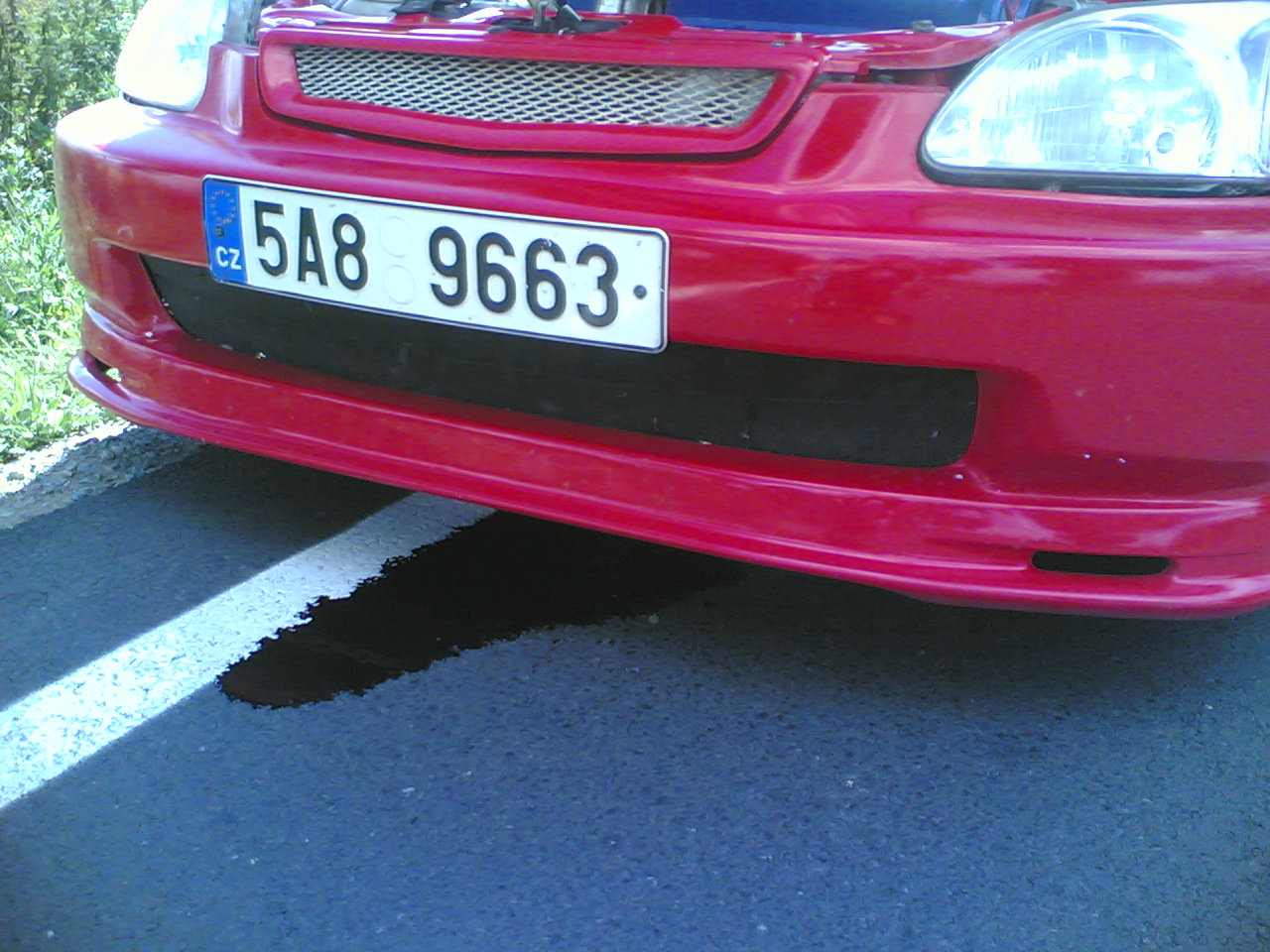

Tak jsem dnes udělal nechtěnou výměnu oleje...
Jel jsem o Wheelmana k nám na dílnu a za Říčanama po předjetí dvou kamionů mi spadl hooooodně rychle budík tlaku oleje, zamnou se vyvalil parádní dým, který vletěl i do kabiny. Než se rozežhnula kontrolka, tak jsem motora shasl, zastavil a zjistil co se stalo..
Pochvilce se z podauta vykulil krásnej černej flek. Jedna hadice co vede k olej. chladiči rupla, roztrhla se přímo u filtru a olej vyletěl akorát na vejfuck..
Parádní dýmovnice to byla Velmi šťastný
Tak jsem zavolal, odtáhl mě kamarád, já sehnal novou tlakovou hadici, vyměnil ji a i olej a filtr, dolil jsem a hurá zase dom Úsměv
Když už jsem pod tim ležel, tak jsem si všiml, že mi lehounce protejká olj přes čidlo tlaku, tže shánim etě nové čidlo. Prostě fajná den HaHaaa

super reflex! Chválím OK meetallll je to dobrý

to je dycky...jakmile cokoli s tlakem oleje (od toho tam je ten budík) tak, okamžitě vypnout motora..
neni to poprvé, ale tehdát to byl jen vyklepanej drát od čidla. A bylo to na Průmyslové, tam se staví jedna báseň HaHaaa
