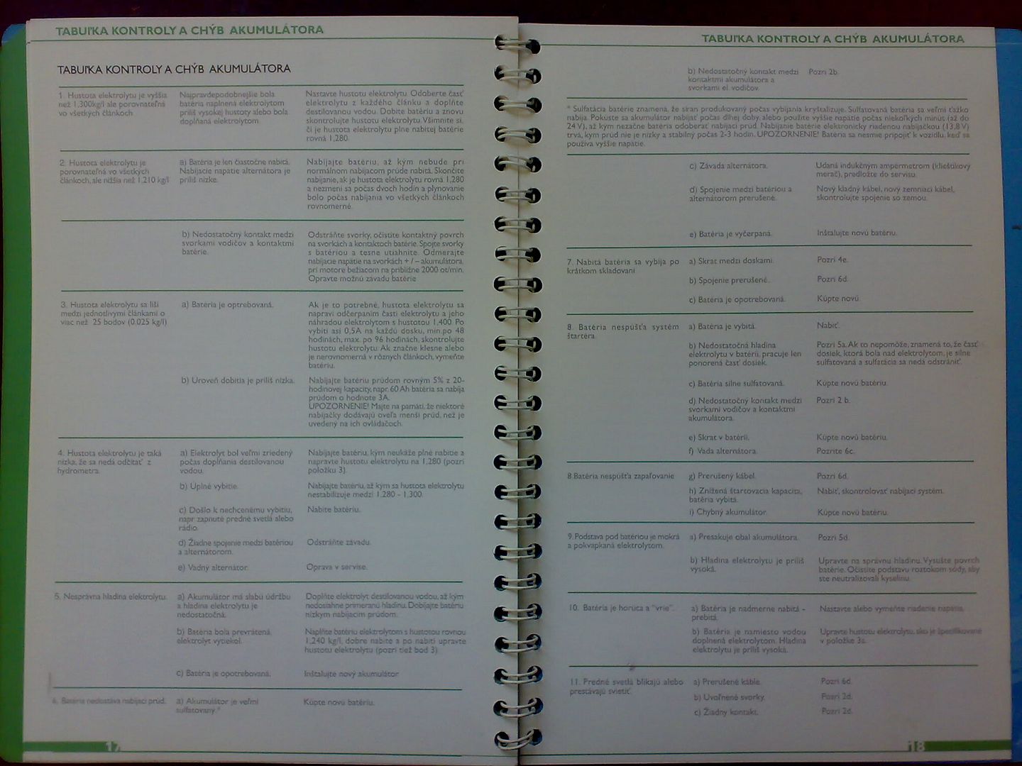

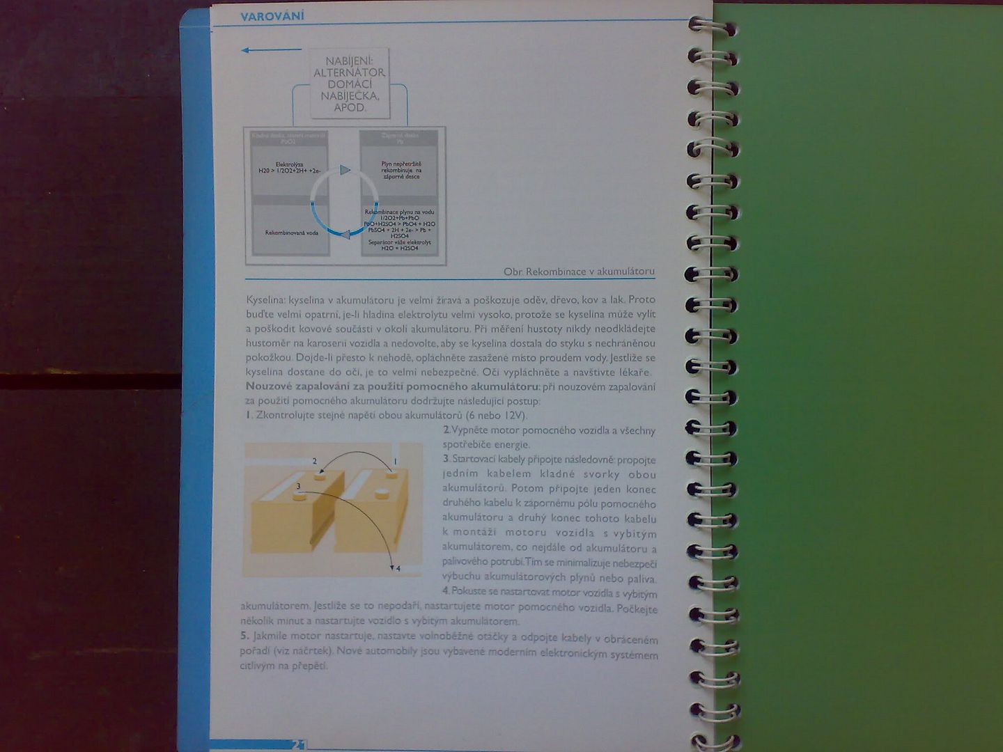

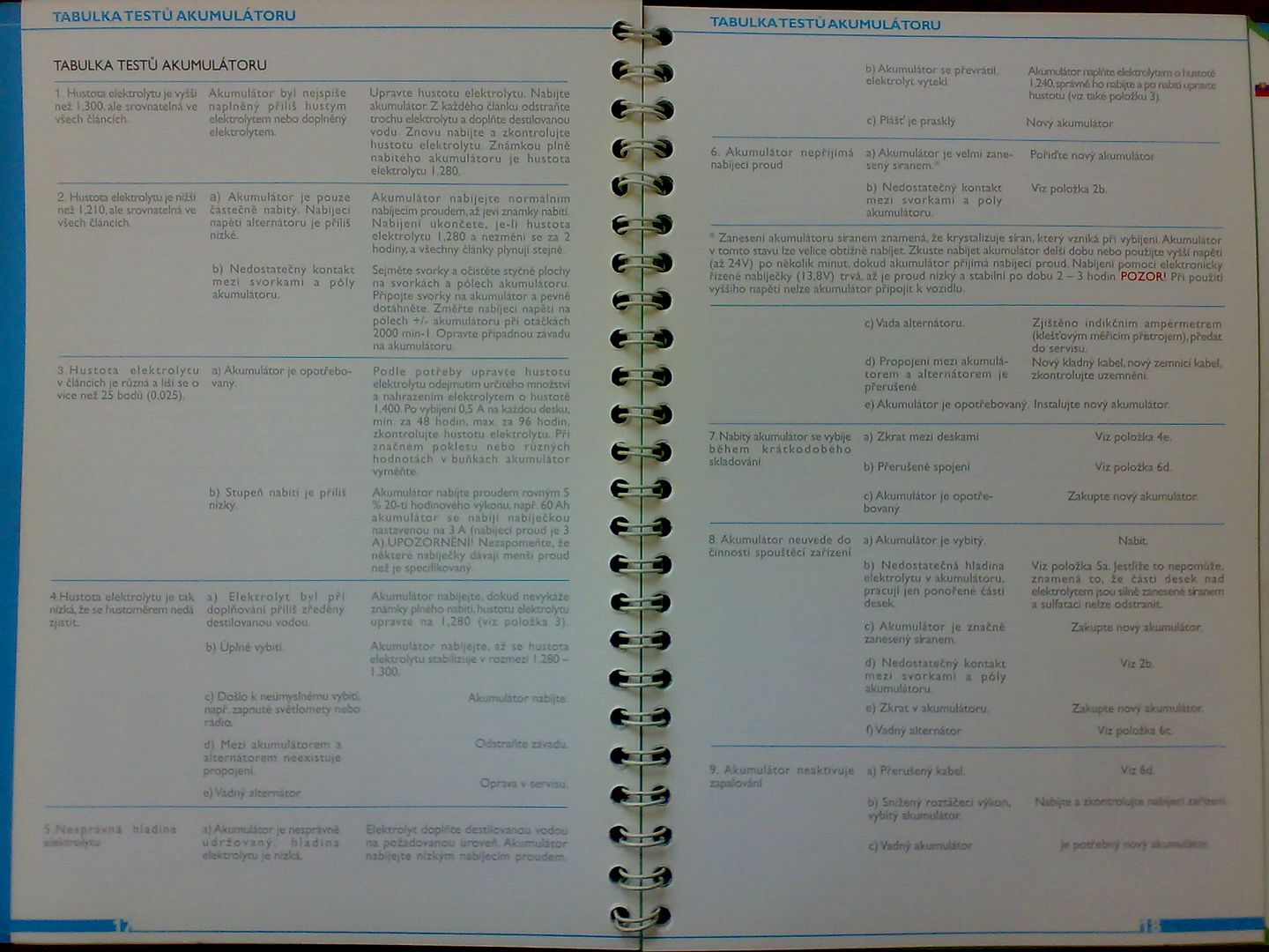

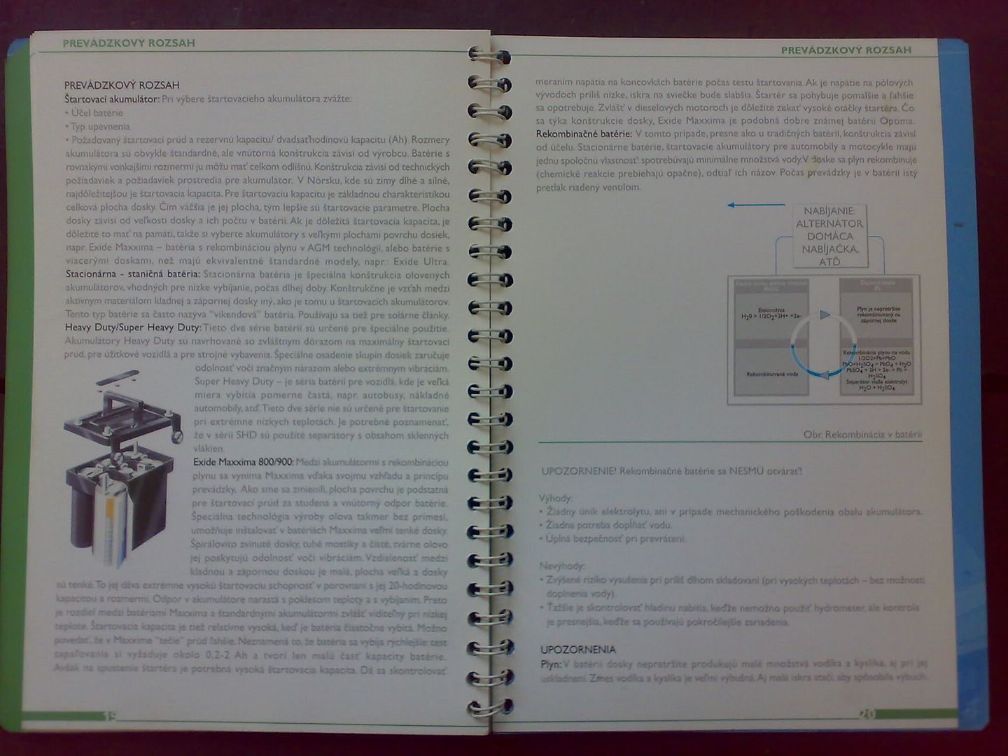

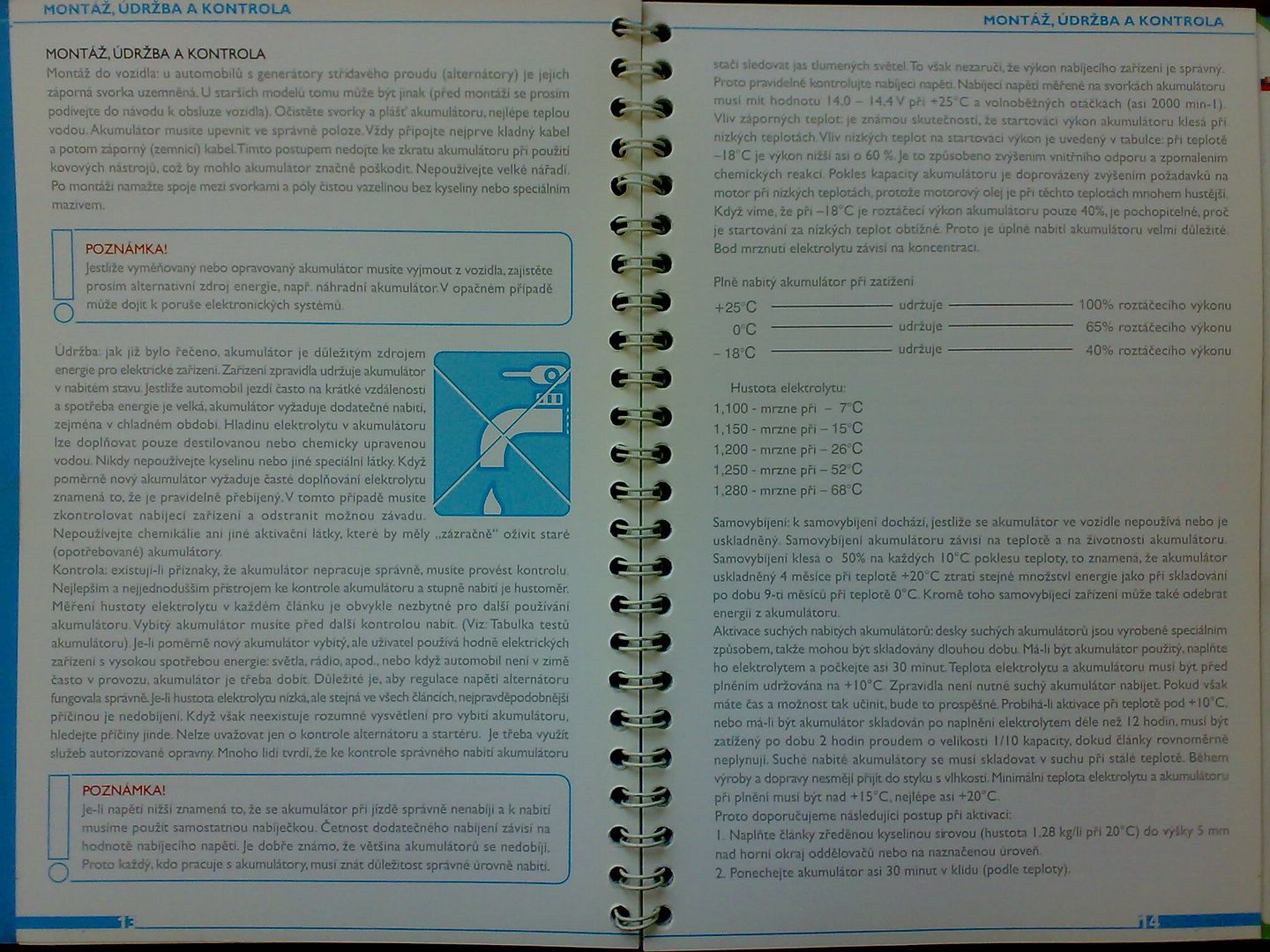

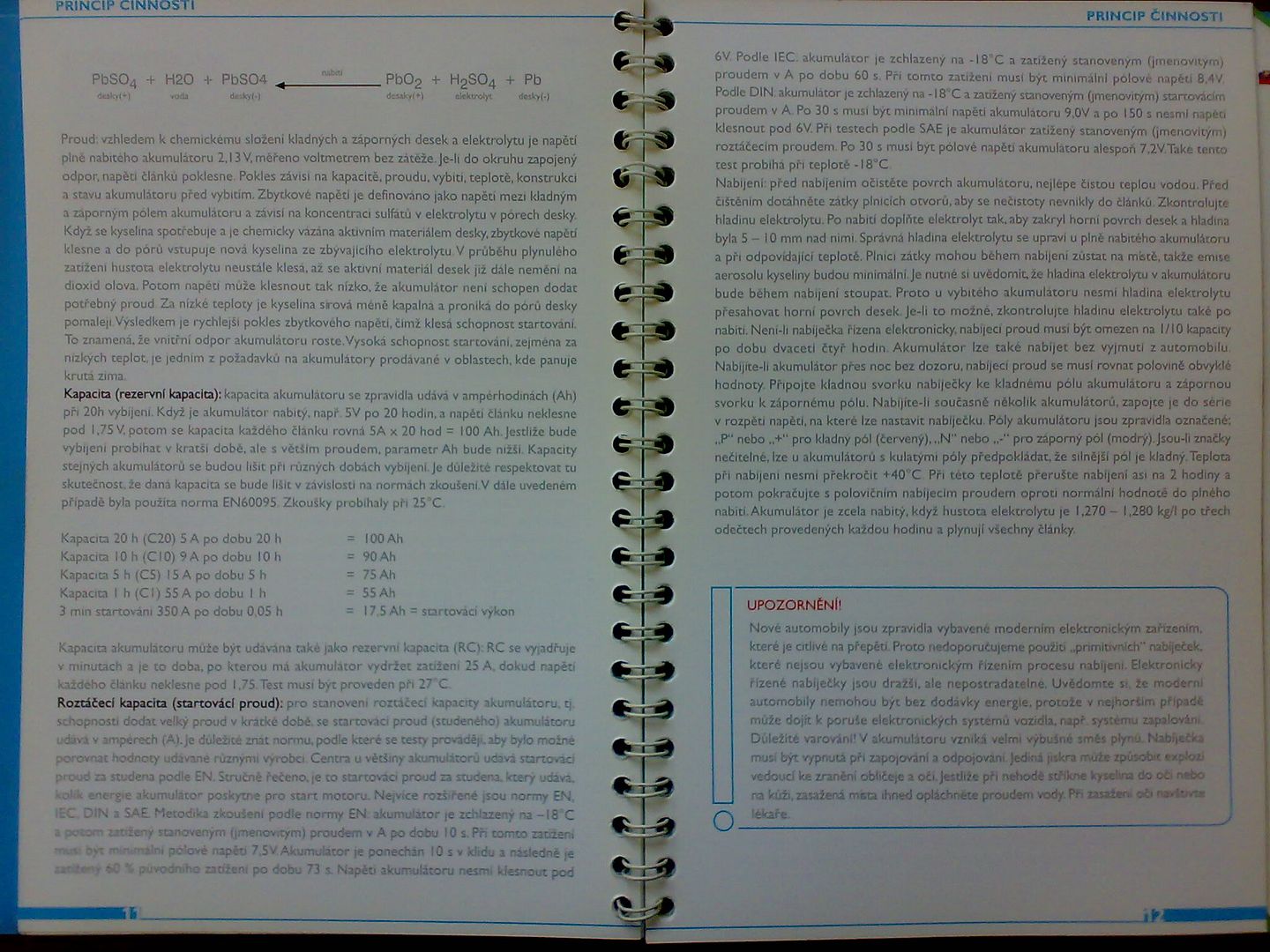

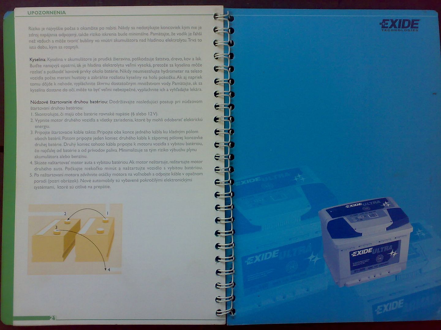

V robote som nasiel taku knizocku o baterkach Úsměv som ma napadlo ze by to mohlo niekomu pomoc a co to sa naucit o baterkach Mrk je to po cesky a aj po slovensky Úsměv len teraz kukam ze 2 strany sa nah*vno odfotili Smutný tak to piatok cvaknem este raz a upravim to Mrk
a dufam ze sa fotky zmensia Se stydím
