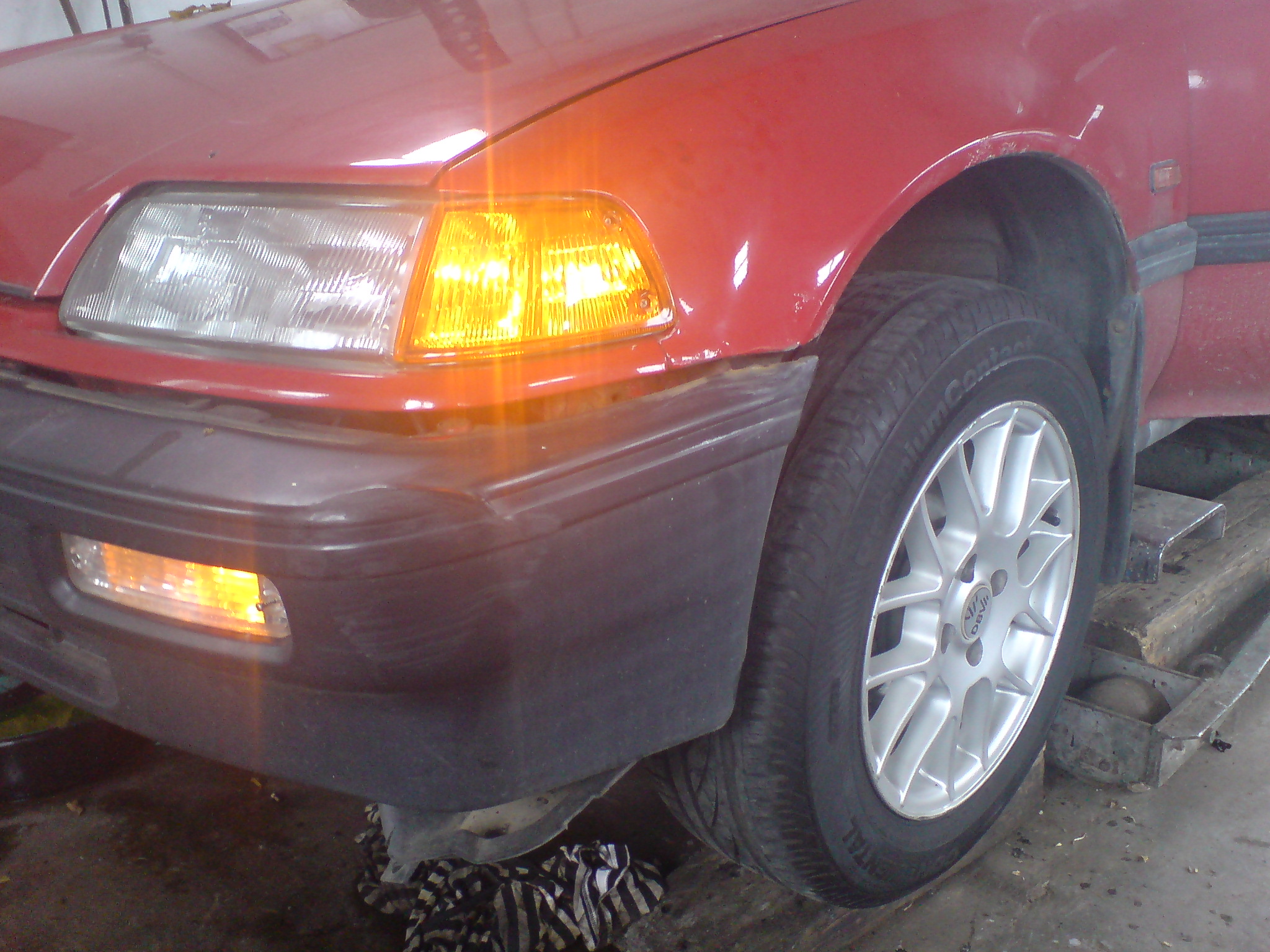

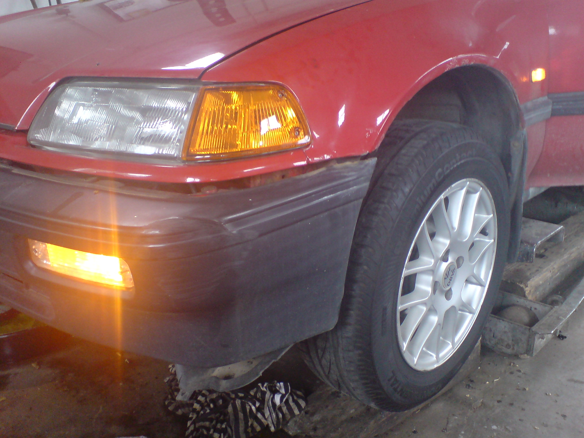

Viz tu: shora
jen parkovací světla
parkovací světla s blinkrem
DSC00106.JPG, 781.45 kB
DSC00102.JPG, 700.57 kB
