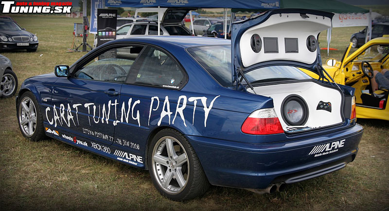

PříspěvekZaslal: 29.8.2008 , 13:00   Citovat
Nevi nekdo kde bych mohl sehnat podobnou zastavbu na hudbu?Mam civic 5g sedan.Jedna se mi o tu ve viku kufru.A nebo kdo to dela na zakazku?
BMW-3-tuning-1.jpg, 118.62 kB
