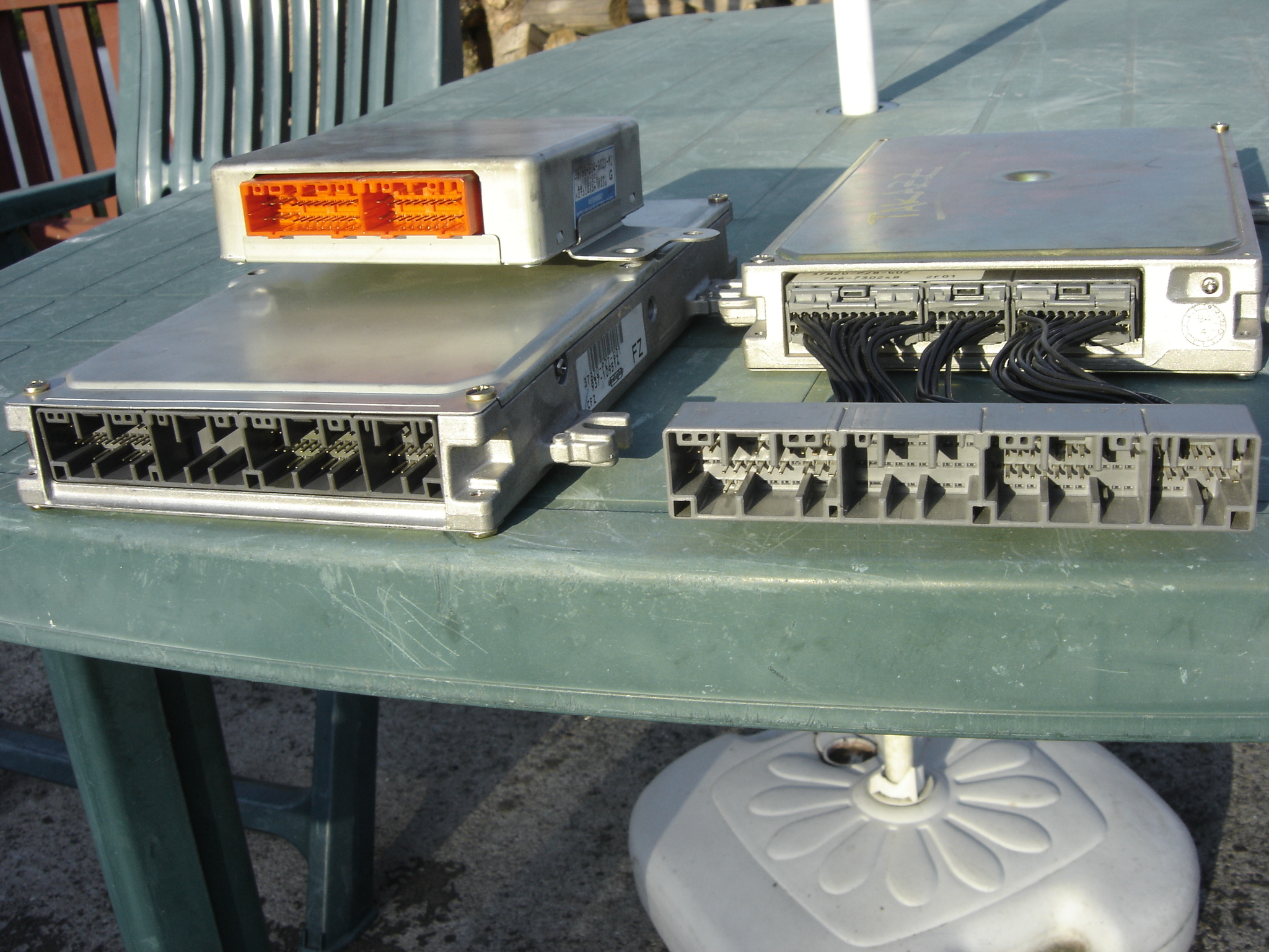

Když se koukám do seznamu od Preludeho,tak podle něj mám v civicu r.v.98 3D napsanej na Ecu typ P2T (má to mít podle seznamu cicvic cupé 99+),ale já mám 98.Dále teda nechápu proč mám konektory jako OBDII A a né OBDII B.Díky za vysvětlení

dej sem foto te své ECU esli je to opravdu ta, kterou píšeš..

PříspěvekZaslal: 14.8.2008 , 18:16   Citovat
Tady jsou ty fotky
DSC04193.JPG, 1.3 MB

Já tam vidím vlevo OBD2a P27 (čtu to správně???) i když ta je v přehledu vedená takto: P27 : 92-95 OBD-1 EG JDM Civic 1600 sohc
a pak s redukcí 0BD1 P28 : 92-95 OBD-1 Civic Si/Ex

Já tam vidím P2T,asi blbě vidím nebo to neumím číst Smutný

Aha, mezitím přibyla ještě lepší fotka.
P2T : 99+ OBD-? Civic Si Coupe
Administrátor
PříspěvekZaslal: 14.8.2008 , 18:35  Naposledy upravil PreludeZ dne 14.8.2008 , 18:36, celkově upraveno 1 krát. Citovat
je to P2T-G01 tudy je to P2T OBD2a tudy G = evropa tudy 0 = manuální převodovka tudy 1 = typ desky
v seznamu uvedená jako: P2T : 99+ OBD-2 Civic Si Coupe
Příspěvky: 4971 H+ body: 31 1995 Prelude VTEC
