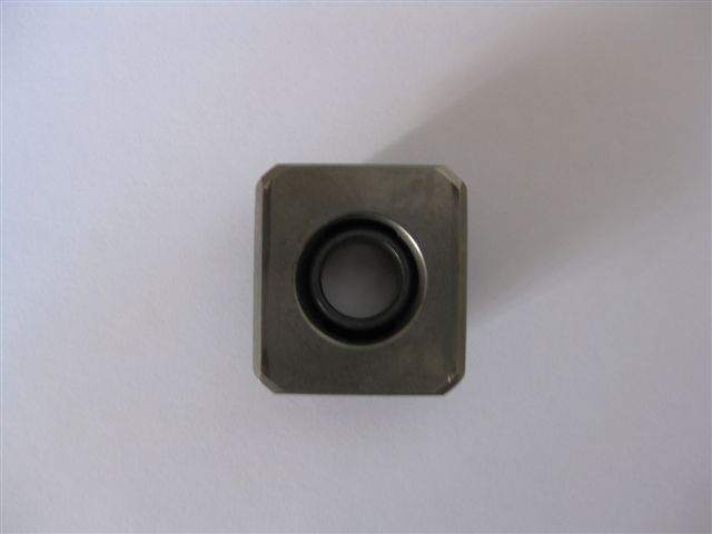

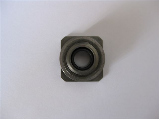

nevím jestli to nazvu správně,nemá někdo doma tuto součást,je to od levé poloosi vlastně ten spojovací kloub ze zadu pod motorem.
tak mi ve vnitř tady to ložisko prasklo. - foto
Nemá to někdo doma pod polštářem Úsměv

Tak to preju hodne stesti, pomerne nedostatkove zbozi.

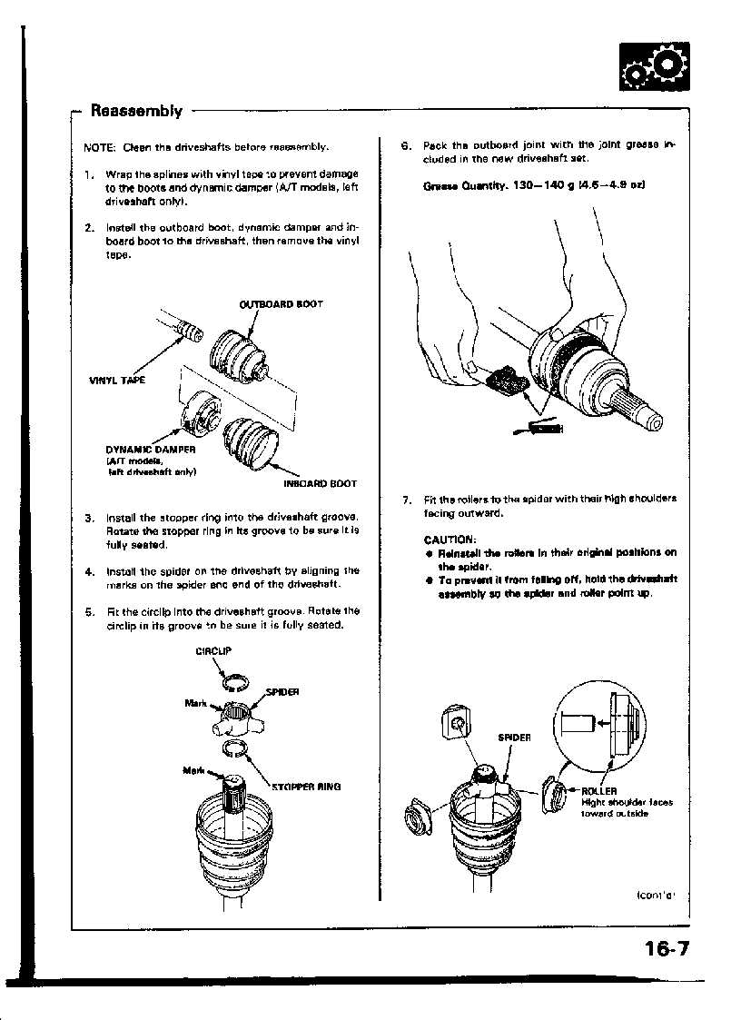

kdyz uz jsme u toho, tento topic se me zrovna hodi, aspon to tadyk nebudu za..irat dalsima topicama. Potrebuju vedet jakou vazelinu do tripoidu, v manualu jsem jen nasel jake mnozstvi tam dat, ale jaky druh to jsem tam nevidel, poradi nekdo? Muzu pouzit molibdenovou vazelinu jako se dava na lozisko spojky? Jak nadpis napovida jde o P4G, motor 2.2, oznaceni prevodovky neznam.
UZ JSEM TO NASEL V FAQ, PATRI TAM GRAFITOVA VAZELINA

Za jízdy to bylo dobré,problém nastal,že jsem to rozdělal a jak jsem to dal na spátek tak to asi špatně sedlo a ten jeden se vyštípl(moje blbost).
