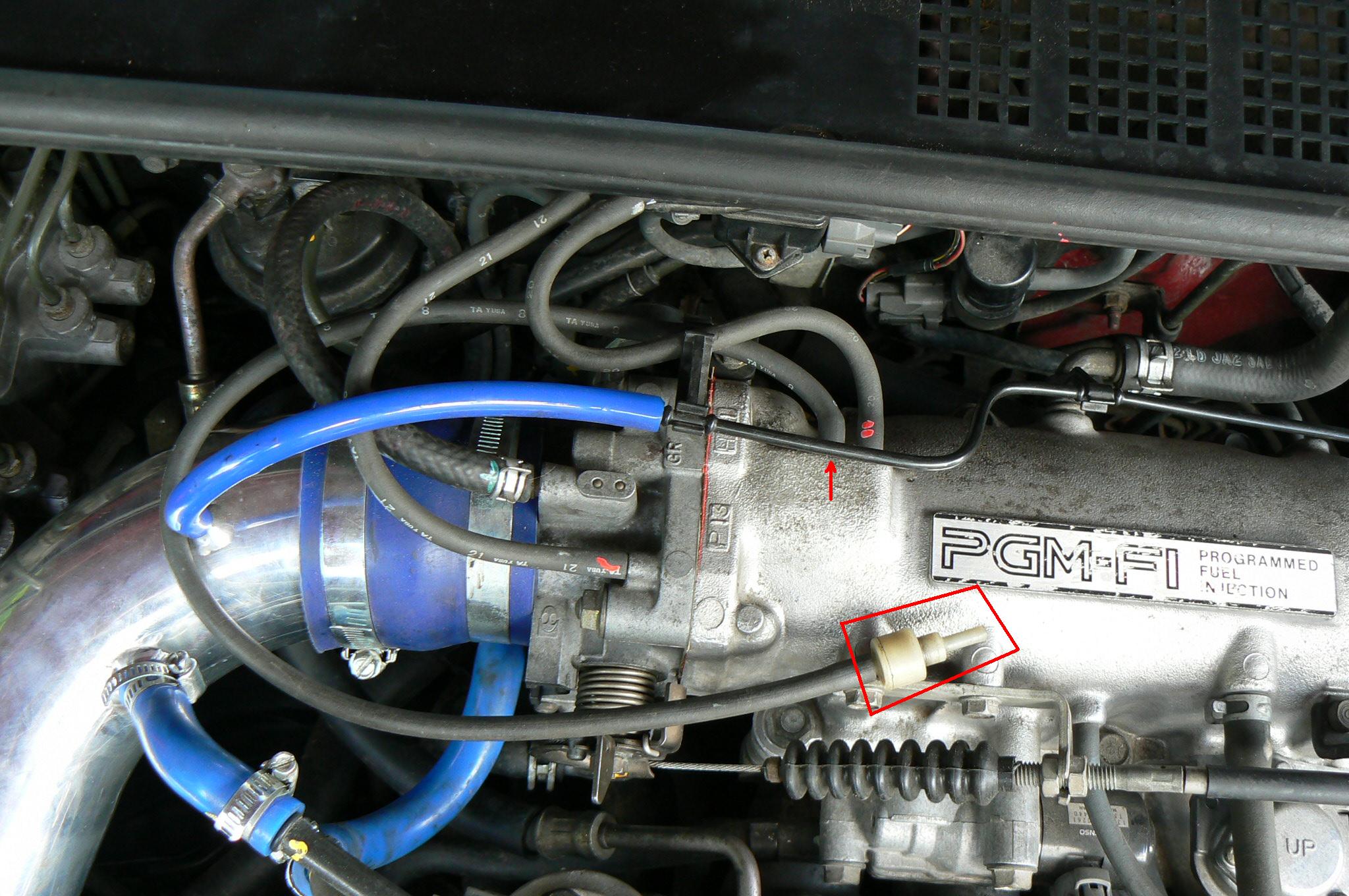

Prosim o radu kam to zapojit je to motor2,3 ,dík.
podívej se do manuálu do podtlakovejch rozvodů kam příde zapojit hadička č.8 a budeš mít jasno...

to je k ovládání rezonátoru u filtru ale jak vidím to CAI tak to asi budeš mít vykuchané pryč tak to asi něčím ucpi.

presne tak! ovlada ta klapku co je v boxu pred spolujezdcovym prednim kolem. nejspis je to kuchly pac proc by to tam bylo kdyz mas cai. normalne to ucpi at to nesaje sracky. ale necim pevnym! ne silikonem treba. ten by ti tam po case mohl vlitnout. narvy do te gumove hadice treba sroubek a stahni ho nejakou paskou nebo tak neco....
nejjednodusi, nejucinejsi a nejrychlejsi ucpani je ohnout hadicku a stahnout ji kablbinderem. je to dobrý

jo jo ,dík moc,ucpu to. OK
