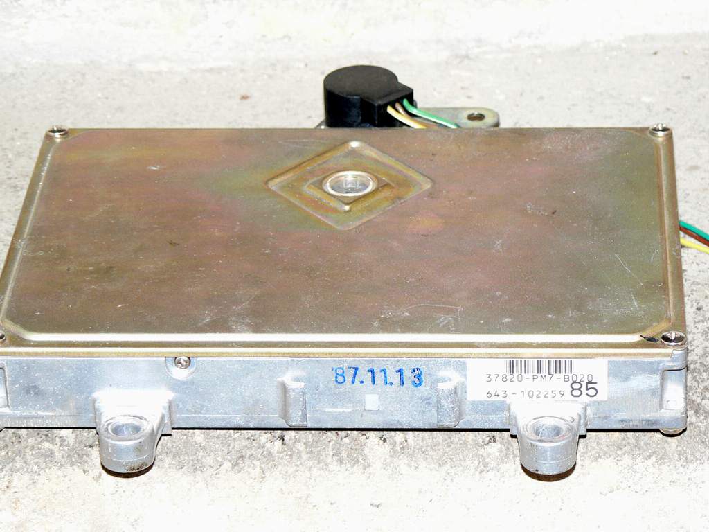

Co se tyce puvodniho motoru,mel by byt psany na modrym kovovym prinytovanym stitku v motorovym prostoru.Mam jedno auto,kde je D16A6 a da se podle toho stitku zjistit,ze tam byl driv D14A1.
Teoreticky to mohl nekdo odbyt jinou ridici jednotkou,kdyz by se mu nechtelo resit lambdasondu...Ale to by ECU blikala zavadu a svitila by kontrolka na pristrojovce (ta,ktera se pri zapnuti zapalovani na 2 sekundy rozne).Pro kontrolu jsem ti vyfotil ECU,ktera patri k D16A9ce (musi mit na boku ten stelung a musi sedet udaje PM7-B020 na stitku) :
Ecu.JPG, 82.31 kB
