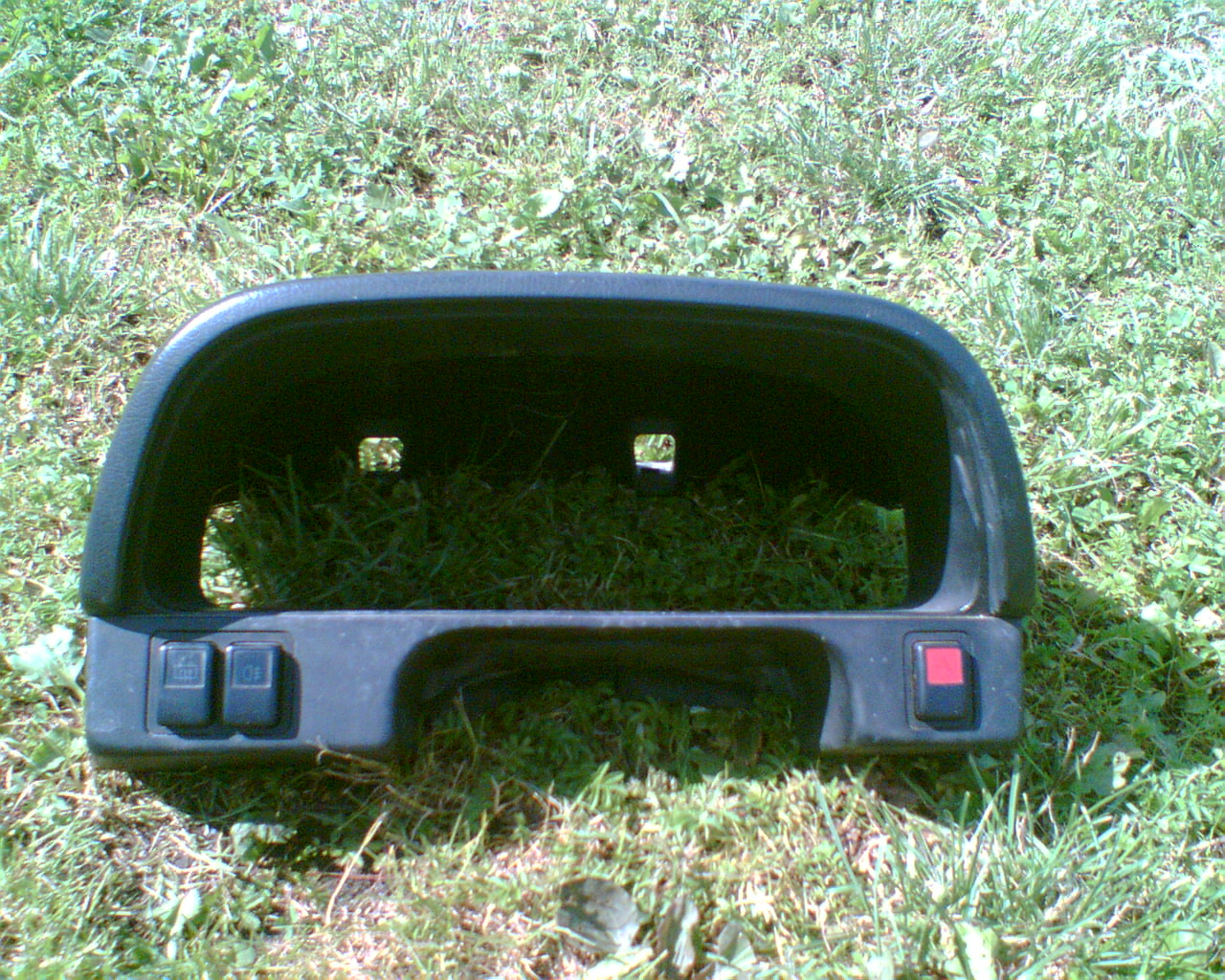

Koupil jsem si do svého Civica ED7 palubku z CRX ED9. První problém nastal s uchycením palubky k podlaze, ale to zatím neřeším. Spíš mám problém, že mi tam nejde kaplička, kterou jsem dostal. Musel jsem použít držáky na budíky z Civica. V tom bude asi problém. Nevyznám se v CRXech, tak nevím co se kam dávalo, ale dnes jsem si pujčil kapličku z EE8 a taky mi tam nešla, sice líp než ta jsem dostal k palubce, ale ne uchytím ji tam. Musela by se trochu uříznout.
Mohl by sem někdo dát foto jaké kapličky budíků se do CRX dávaly a jestli mi tam bez upravy nějáká padne?
přikládám foto mého kompletu.

Byly tam dva druhy r.v. 88-89 tzv. hranatá a 90-91 (i EE8) tzv. kulatá.
Plast přístrojovky byl jinak stejný, teda doufám, nebo mě CRXáři opravte, a lišili se jen kapličky

Nevím, co je tam přesně jinak, ale když chceš dát kulatou kapličku místo hranaté, musíš to nějak upravit. Není to přímo záměnné. Kulatá má navíc tlačítko pro varovky, zatímco u hranatý je na krytu volantu.

stara nova se lisi uchycenim tech budiku, pokud budes davat kulatou kaplicku na starou palubku tak musis upravit ten drzak
(jen horni cast, spodni dva sroubky sedi) stara palubka ma uchyceni z cela a nova palubka ma tu horni cast zalomenou dozadu...

toho jsem si všiml, takže jsem tam dal uchycení ze svého Civica. Ale ta kaple z EE8 tam stejně uplně nepasuje, podle mě tam musí být ještě něco jiného. KO

jinak kdyz sem resil novou za starou tak sem upravil akorat ten drzak hornich dvou sroubku a pasovalo to...

Já jednu kulatou z pofaceliftu mám ale je z C4g tak nevím jestli by ti šla? Tak to valím bulvy

tuhle mám ze svého Civica taky. Ta tam nejde KO

To neni ta kulata pofaceliftova, ale ta hranata predfaceliftova, lisi se pouze umisteni tlacitek oproti predfaceliftu u CRX.. Mrk

Sla by, pokud zaroven i s ni vymenis ty dva kovovy drzacky, co ji drzi... Nápad je tu! S pofaceliftovejma drzakama nepasuje kuli naklonu tech drzaku... Nápad je tu! Presne, jak pise Minor, neni to primo vemenne, musis vymenit zaroven s kaplickou i drzaky a pocitat s jinym umistenim tlacitek na vystrazky, vyhrivani okna a mlhovku... OK

Já mam budíky i držáky po facelift, ale včera jsem si pujčil kapličku z EE8 a nějak mi tam nešla! Po malé upravě by ale mohla padnout.
