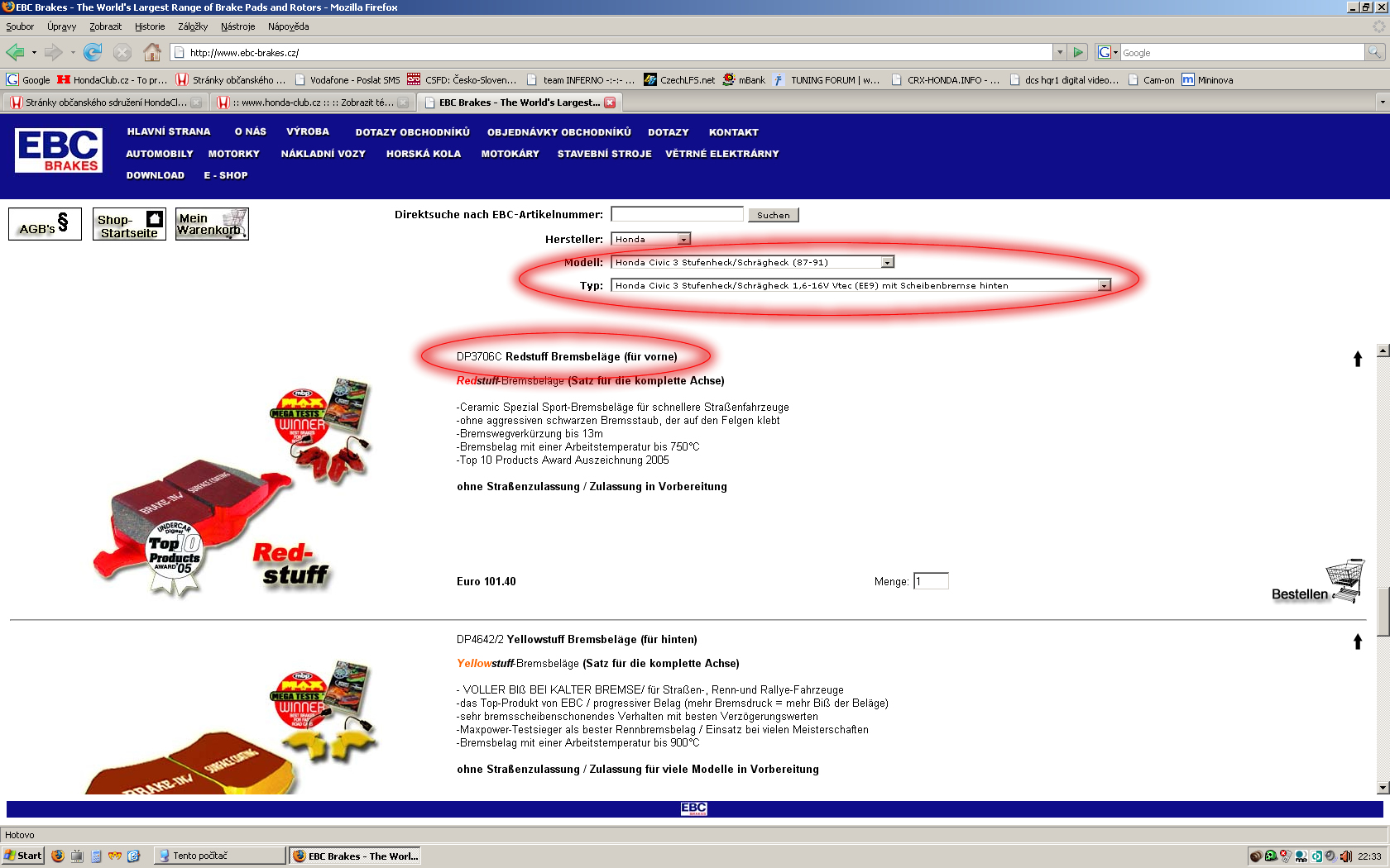

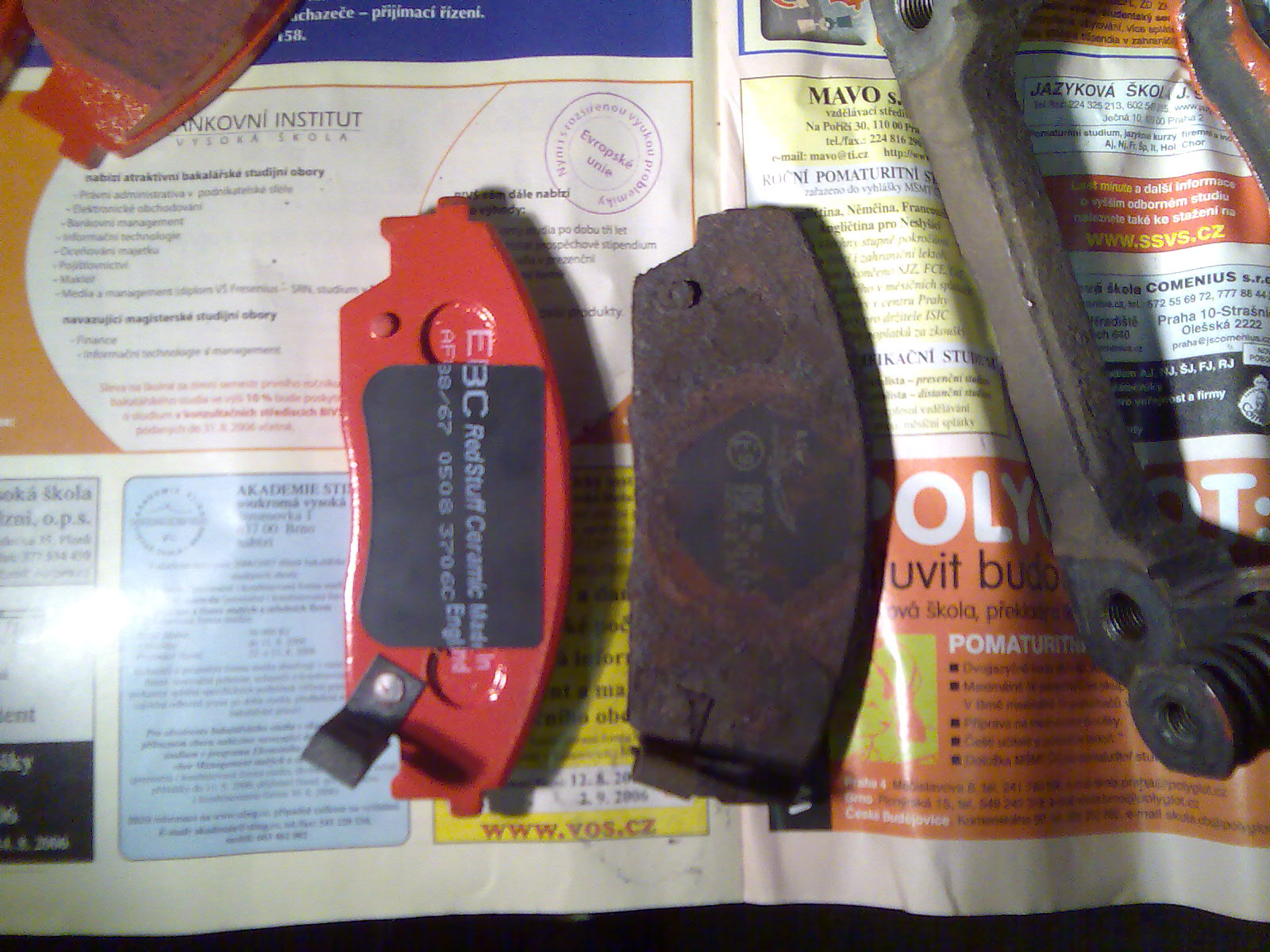

objednal sem ebc desky redstuff (DP3706C) na civic ee9, ale kdyz sem je chtel nainstalovat, tak me tam nejak nepasovaly Ble
nevite nekdo jestli tyto desky s timto oznacenim opravdu jsou pro ee9?
na http://www.brakes4u.co.uk maji pro ee9 jen greenstuff, ale podle katalogu na http://www.ebc-brakes.cz by sedet mely...
rozdil mezi puvodni a novu deskou:

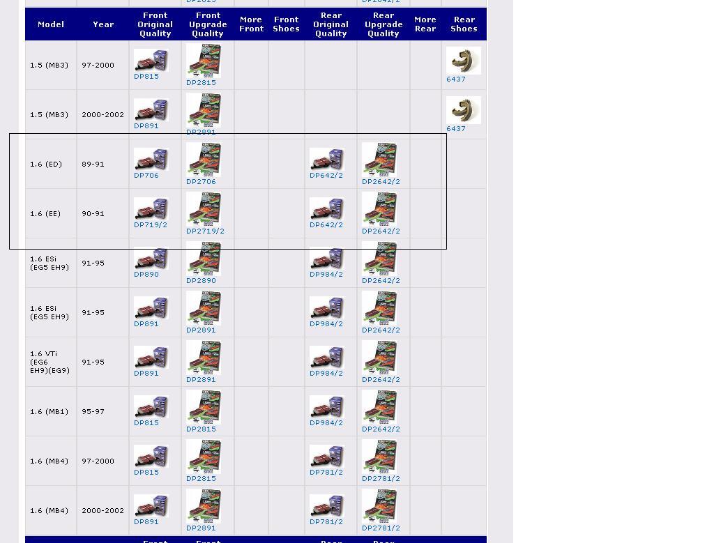

Podle katalogu jsou greeny DP2719/2, takže red by měly být DP3719/2? Znalejší mě jistě opraví pokud plácám nesmysly Úsměv
Ted jsem si všimnul,že ty sis objednal destičky na ED Mrk místo na EE Smutný

PříspěvekZaslal: 6.9.2008 , 22:40   Citovat
jak vis ze to je na ED?
ja to objednaval podle tohoto katalogu, tak nevim kde je chyba Tak to valím bulvy

PříspěvekZaslal: 6.9.2008 , 23:18   Citovat
Tak tady to je, mělo by to být jak to říkám. Green jsou označený DP2.... a red DP3.... VTEC

mno ty cerveny jsou na EF3 civic 1.6 GT a to je non vtec G4G

na mjauto.cz maji popsany rozmery brzdovych desticek na ee9 a ty se schoduji s tema redstuff DP3706C ktery me dosly...
obr mjauto
tvar souhlasi
Width 132 mm Height 50 mm Thickness/Strength 15 mm
ale s tema co sem vyndal se neshoduji
je mozny ze by se na ee9 delaly 2 typy?

asi jsou dva typy ... my si nad tim lamali s ninjou taky hlavicky - kdyz vytahl ty, co mel kdysi na VT marab (stejne jako jsi vytahl ty) a ty co jsem mel na VT ja (a jake meli v kelly v katalogu) ... sam jsem zvedavy, jde je zakopany pes ...

ty bez toho vystupku jsou vtec a ty s non vtec...dvakrate promeruj trikrate proveruj a jednou kupuj...kouknes li se na vice shopu zjistis ze tam na jeden model nabizeji dva typy...sedej tam kancelarsky trotli...a EBC myslim na vteca ani cerveny nema...az vyzsi radu ,ale mohu se myliti...

no v eshopech (kelly, mjauto) maji dva typy pro vtec... popsany to maji jako ze jeden je bez signalizace opotrbeni a druhej se signalizaci, ale pritom vypadaji uplne jinak =)
nemate nekdo ty desticky ktery sem vytahl po ruce?
z EBC chcou abych je poradne nafotil a zmeril, ale ja je vratil z5 na auto a kvuli tomu to nebudu znova rozdelavat...
jinak sem z ebc znovu objednal redstuff DP3719/2C - greenstuff pro ee9 ma oznaceni DP2719/2C, tak snad to bude pasovat. jestli ne, tak se du zastrelit

no v tom pripade to maji spatne i na ceskych strankach ebc...
na anglickych tam redstuff vubec nemaji ani yellow... (pritom vim, ze yellow kamos na ee9 ma)

takze na EE9:
Standard Discs
tudy odkaz Part No: D850 Our Price: £36.54 £42.93 Inc VAT
tudy odkaz Part No: D411 Our Price: £28.84 £33.89 Inc VAT
EBC Dimpled and Slotted Sport Discs
tudy odkaz Part No: TGD850 Our Price: £105.12 £123.52 Inc VAT
tudy odkaz Part No: GD411 Our Price: £81.58 £95.86 Inc VAT
New Ultimax Black Anodised rotors
tudy odkaz Part No: USR850 Our Price: £105.12 £123.52 Inc VAT
tudy odkaz Part No: USR411 Our Price: £81.58 £95.86 Inc VAT
Standard Replacement Pad
tudy odkaz Part No: DP719/2 Our Price: £12.65 £14.86 Inc VAT
tudy odkaz Part No: DP642/2 Our Price: £9.22 £10.83 Inc VAT
Greenstuff Pads Upgrade
tudy odkaz Part No: DP2719/2 Our Price: £51.13 £60.08 Inc VAT
tudy odkaz Part No: DP2642/2 Our Price: £27.07 £31.81 Inc VAT
... vyssi radu desek jsem na c4gVT nenasel ... ???
