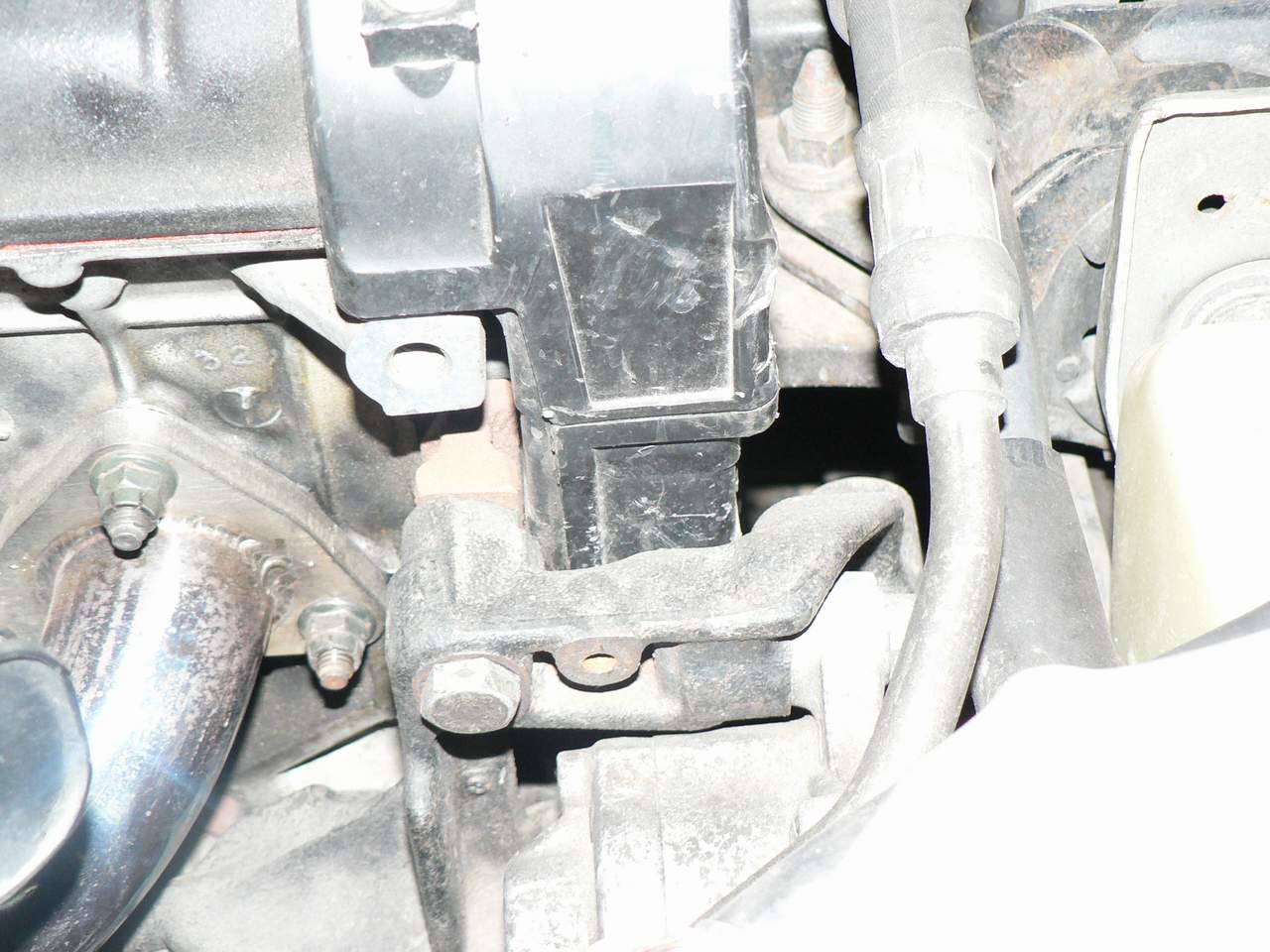

Potřebuju poradit,někde jsem se dočetl tady na foru,že když se dává servo do crx,tak vše pasuje jako v mém případě,jen ten držák pumpy mi nepasuje na motor,vadi mi tam rozvody a i roztec sroubu je malinko jiná... Tak to prej spravý šikovný ručičky...zajímalo by mě jakým způsobem nebo jestli nekdo bude mít držák který pasuje na crx 2G,tak dejte vědět,dík za každou radu Honza Úsměv

Pro upřesnění motor D16Z5 a servo řizení je z civica D15B2

No moc takovych lidi neni...Ja vim konkretne akorat o Skritkovi,ktery si vzal servo z 2G Shuttla (motor D16A6) a napasoval to na motor B16A? a mne prehazoval DOHCcko do Civica.Ono ani moc CRX se servem v originale nebylo,takze pochybuju,ze to nekde sezenes.Netusim,jak ti tam "vadi rozvody",ale pujdu ti udelat fotku,mam taky pumpu - puvodne na A6 - danou na A8.

uz sem dostal SZ nejakou radu,ale stejne mi to moc nepomohlo,ale pokud udelas fotku,tak by to bylo super,a vadi mi to tam protoze na D16Z5 je kryt na rozvodech malinko vystouply,oproti D15B2,ale to uz mam vyresene podlozkami pod drzakem,jenze ani tak mi to poradne nevychazi na roztec der cca o 0,7mm,takze bud propilovat nebo sehnat nejakej origo drzak,coz je nemozny

I pres vymlacenou baterku ve fotaku se dilo zdarilo,i kdyz je to spis ilustracni...Skritek rikal,ze spravny remen koupil az napotreti,poprve byl kratky,pak moc dlouhy.Spodni cast priruby je podeprena velkou matkou (M10 nebo M12),nahore je na fotce videt provrtany kus zeleza.Mne na A8ce diry sedi,ty si budes muset vzit kulaty pilnik,stopkovou frezku anebo ve sveraku nadvakrat zahnout dlouhy sroub,pripadne sroub seriznout a privarit kousek bokem (ovsem posledni dva zminene kejkle logicky udelat se sroubem danym uz skrz diru v prirube).A kdyz ti vadi kryt rozvodu,mas rict kryt Mrk ,takhle jsem to hned nepochopil.Prece jen,delal jsem posledni dobou vic veci a vsechno si nepamatuju,zvlast upravy,ktery jsem neprovadel ja.
(a jak tak koukam,na te prirube je pravdepodobne kousek materialu taky ubrany,smerem ke krytu,vidim tam nejaky mensi zoubek)

Skvela prace,moc diky OK na fotce toho opravdu moc videt neni,ale uz vim jak na to,moc diky za pomoc,zitra se do toho pustim,tak snad to nejak dopadne,jen budu jeste muset vymenit kladku na klice za tu dvojitou, a dokoupit teda jinej remen,ale dik Úsměv
