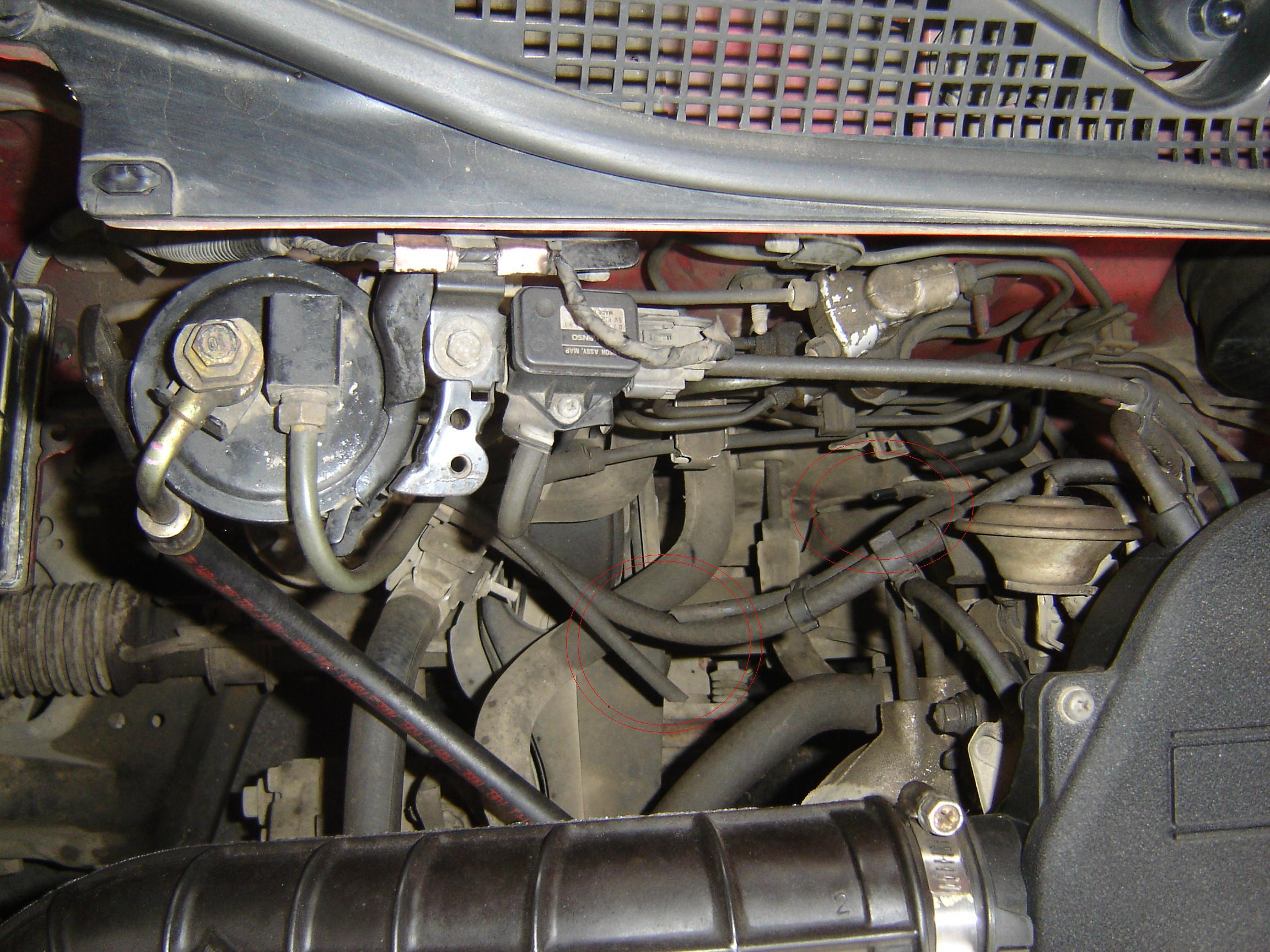

Dík Mrk A ještě jeden dotaz,nevíte k čemu je ta přetržená hadička?A ještě ta trubička jestli do ní něco nevede?Obě věci jsem zakroužkoval tak snad je najdete,nechtělo se mi kvůli tomu zakládat nový téma tak to dávam sem ÚsměvDěkuju za každou radu

to by melo logicky zapadnout do sebe Úsměv
