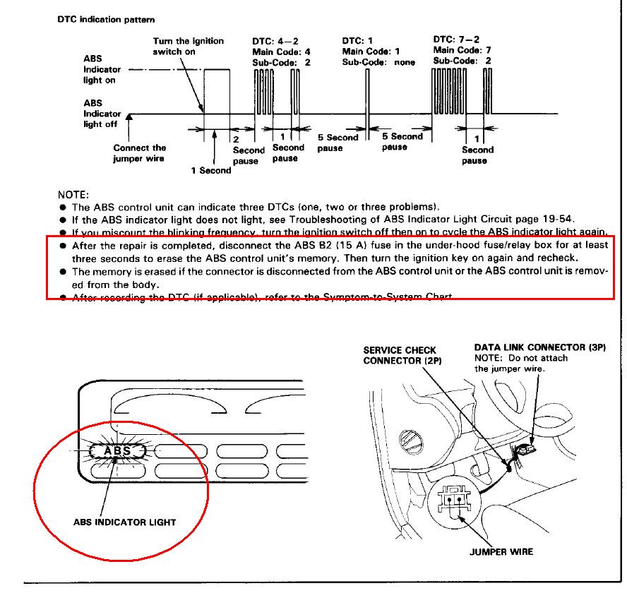

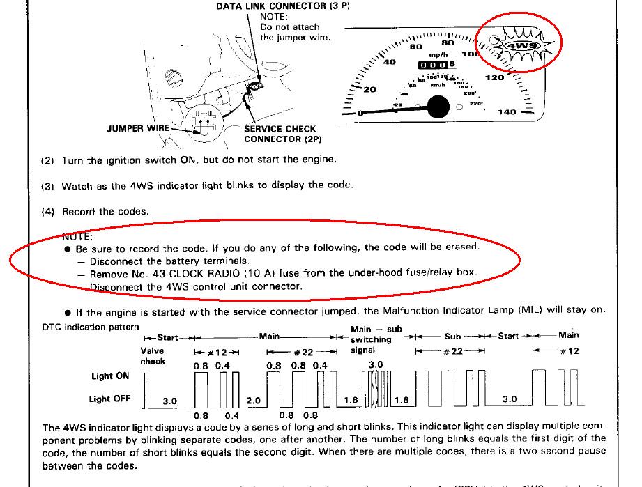

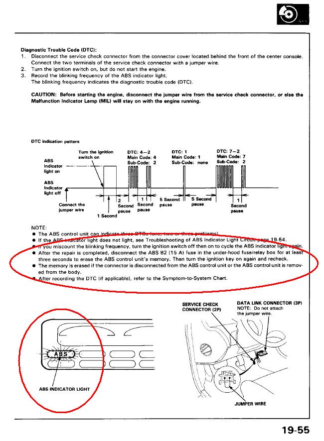

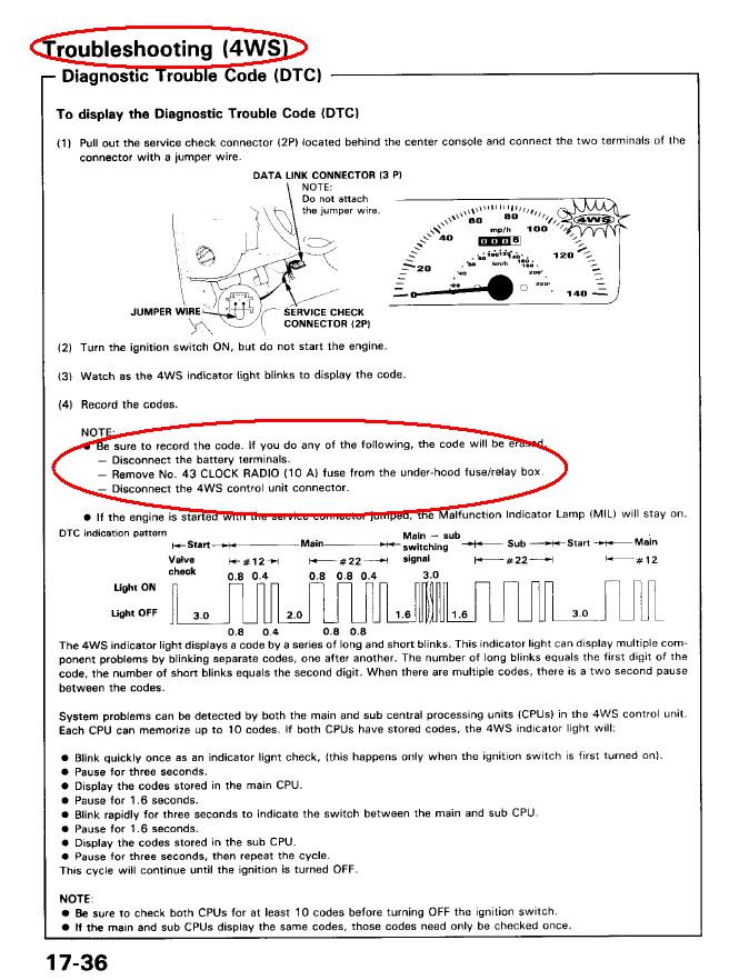

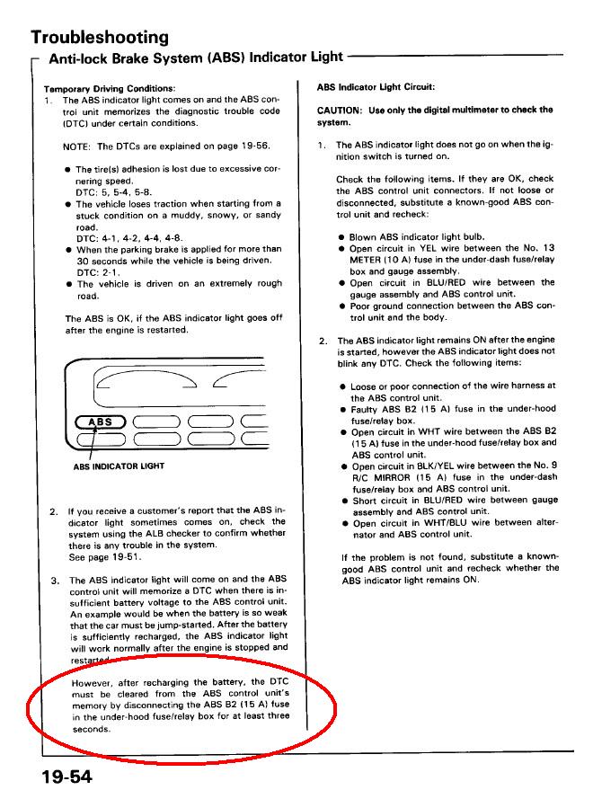

PříspěvekZaslal: 4.10.2008 , 17:06   Citovat
Rom. napsal:
Sorry, ale odpojením baterie se vymaže chyba jen u ECU . U ABS, SRS a 4WD 100% NE !!!
Rom.e, ve vší úctě, možná je na čase se po osmnácti letech podívat do manuálu.
Jediné co se nevymaže je chyba SRS jak správně říkáš, ale chyby u ostatních jednotek, jmenovitě ECM (ECU), ABS a 4WS jsou vymazány buď vyndáním pojistek, odpojením baterie nebo odpojením konektorů jednotky. Je to běžná praxe, já vždy odpojuji akumulátor a chyby zmizí, lépe řečeno po odstranění problému se již neobjeví.
přátele
