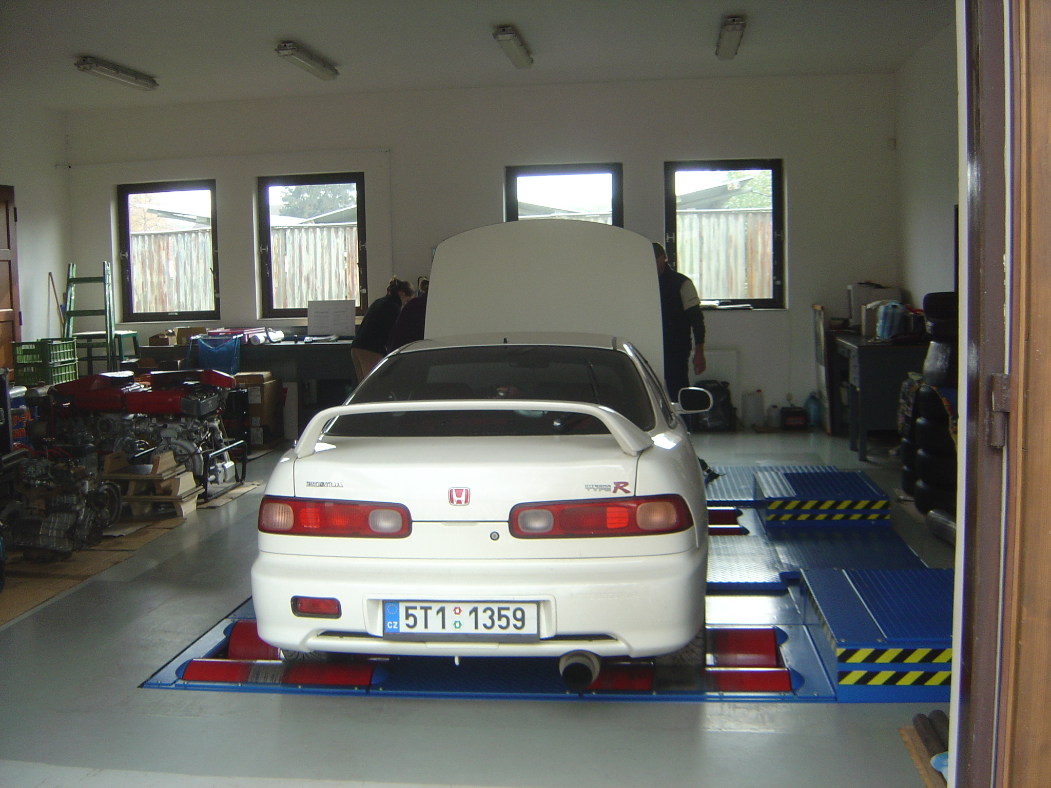

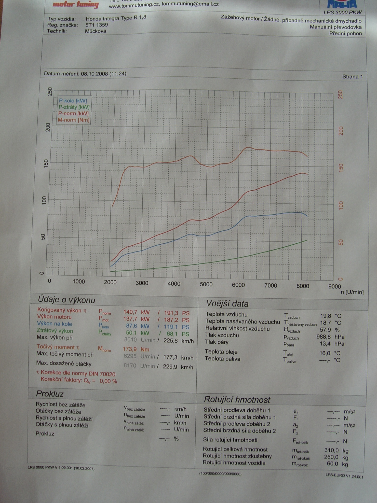

aneb jak je na tom integra starych 10 let s najetymu 178 000 km pred GO motoru?
Cekal jsem, ze to bude horsi...vysledek je 191,3 Ostravskych koni

Čísla pěkná, ale s tabulkovými hodnotami, které má auto mít je není možné přímo srovnat. Pokud chystáš GO a např. nějaké úpravy, tak je naopak dobré mít toto jako benchmark.

Prave proto jsem si to udelal. Pres zimu bude GO, 4-1 a dekat. Takze s timhle to pak budu porovnavat.

Trvalo to neco mezi 30-45 minutami, maji takovy rodinny podnik, takze prijemna atmosfera. Co jsem mluvil se slecnou co ma na starosti valcovou brzdu, tak pro "verne zakaznik" se pak muzou ceny trosiku upravovat. Jestli tam nekdo pujde, tak muze rict, ze je na me doporuceni (staci rict bila itr), treba vam nejakou stovku slevi je to dobrý

je tu nekdo znaly, kdo muze oduvodnit "diru" jak kroutaku tak i vykonu v cca 4500? Koukal jsem, ze to ma snad kazda integra?

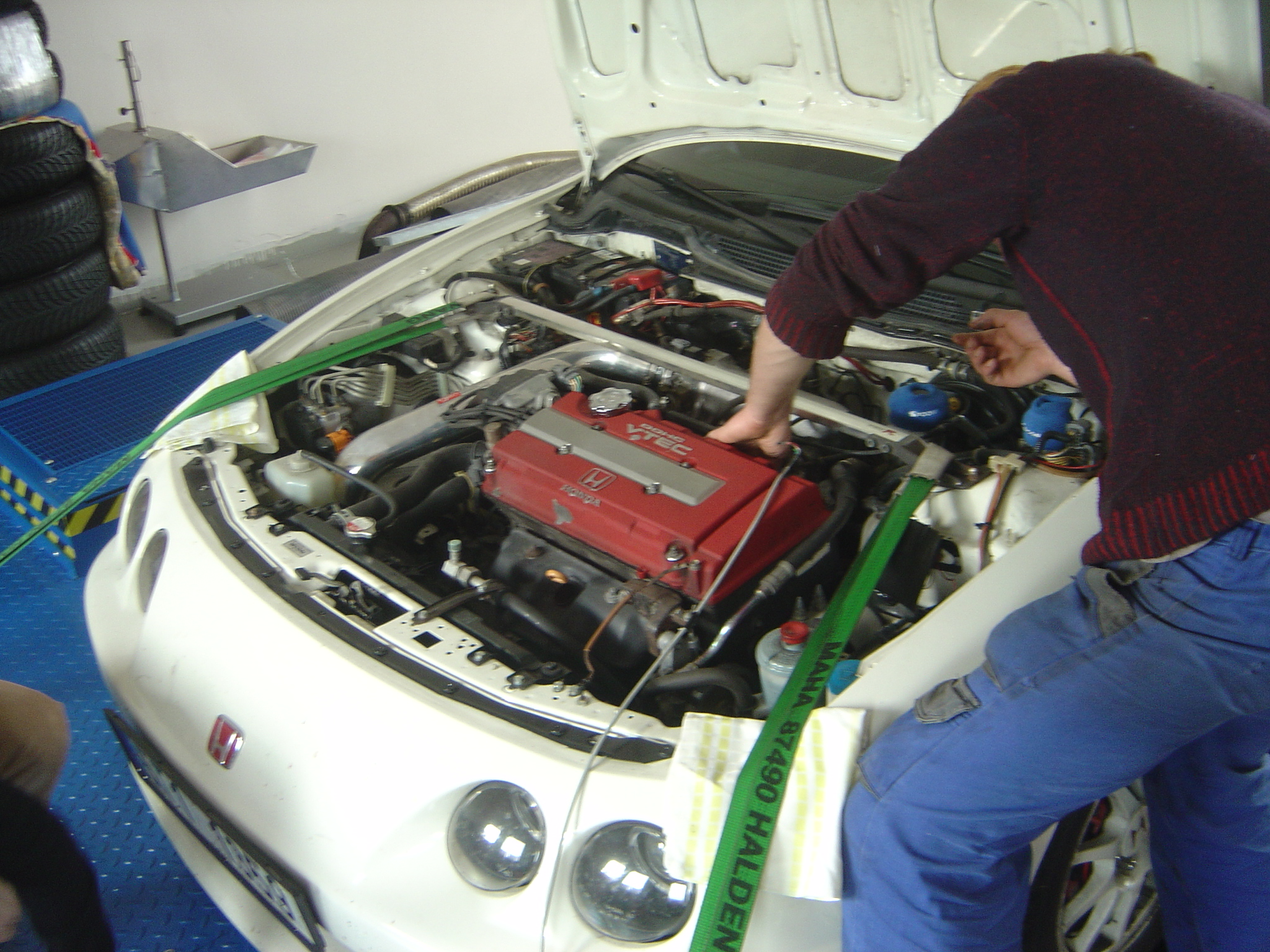

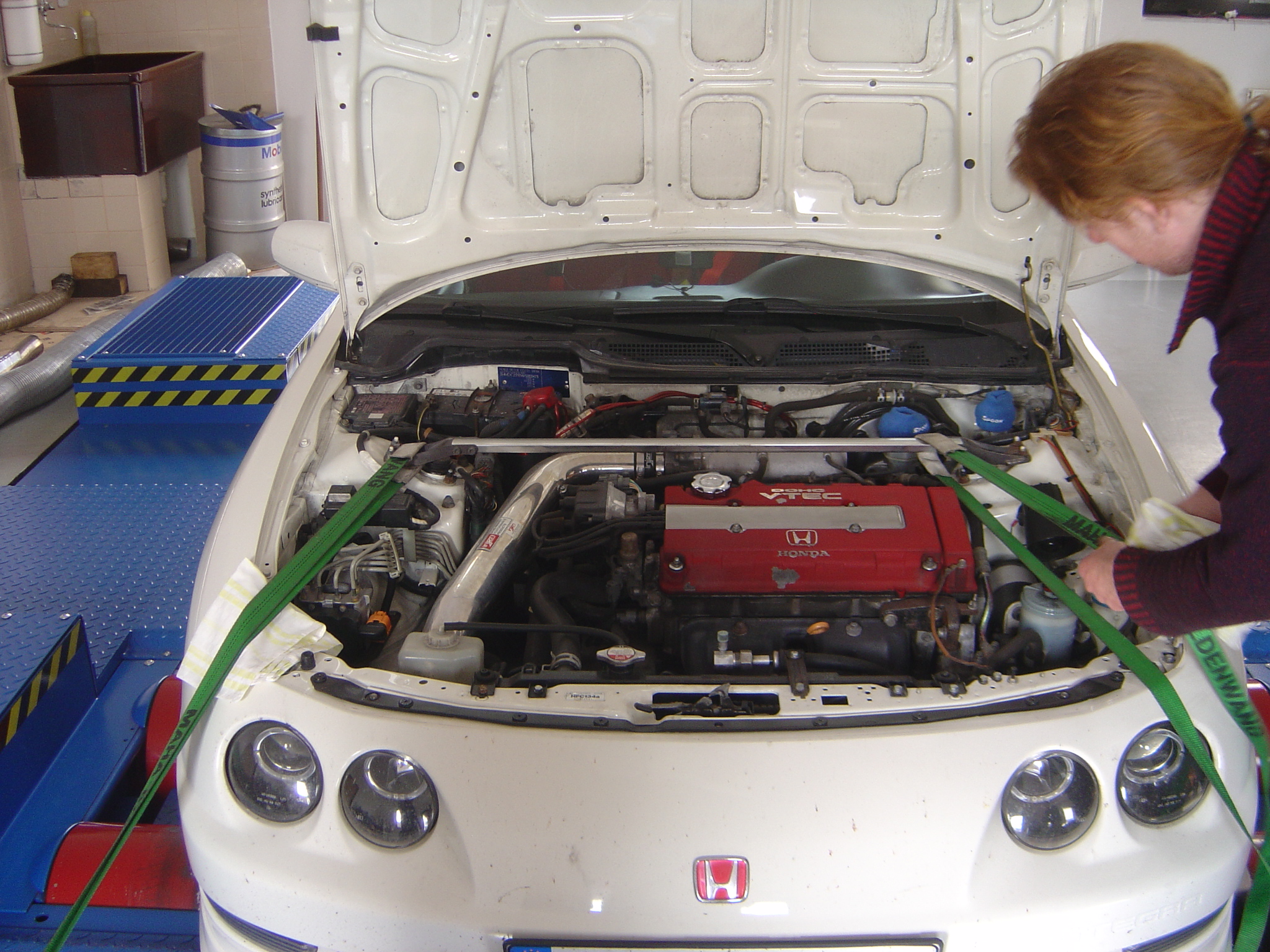

No to je mazec jak to vážou...kdyby ti to vyskočilo tak ti ty lana minimálně zlomí nárazník... nesouhlas
Ty lana slouží jen k tomu aby zajišťovaly vůz v příčném směru...tak aby auto netancovalo zprava doleva...proto je také důležité najet skoro ideálně kolmo na válce...
My jsme to vždy vázali za tažná oka...
Tehdy jak jsem s tou Targou z toho vyskočil tak se to oko ohlo jak nic...a každý jistě ví, jak silný je to plech...

tazny oko bylo prilis nizko, proto se uvazalo takhle, normalne se vaze taky za oko. Vsimni si ze naraznik mam par cm od plechu. Nejak extra vyskocit to nemohlo, protoze auto bylo pekne zapadly do valcu shruba 10cm. Jde to videt asi jenom na videu.
Tam kde ti to vyskocilo, mate jeden nebo 2 valce na kolo? Videl jsem brzdy kde je jenom jeden valec, kdezto tady ti kola zapadnou mezi ty 2, coz vidim jako zasadni vyhodu....btw, kolik ti to namerilo? Vykon co tomu odpovida nebo nejaky hlod?

Jo jako tam kde jsi byl ty...taky dva válce na kolo...auto bylo taky zapadlé...prostě bacha na tu sbíhavost no. Mrk
Mrkni tady odkaz
A jak jsem psal...musíš tam nasázet čtyřku do 50 km/h...a řadit co nejplynuleji a nejrychleji...takže v okamžiku kdy mi to vyskočilo při přeřazení na druhý rychlostní stupeň tam mohlo být tak 10 km/h...ještě to šlo v pohodě ubrzdit...
