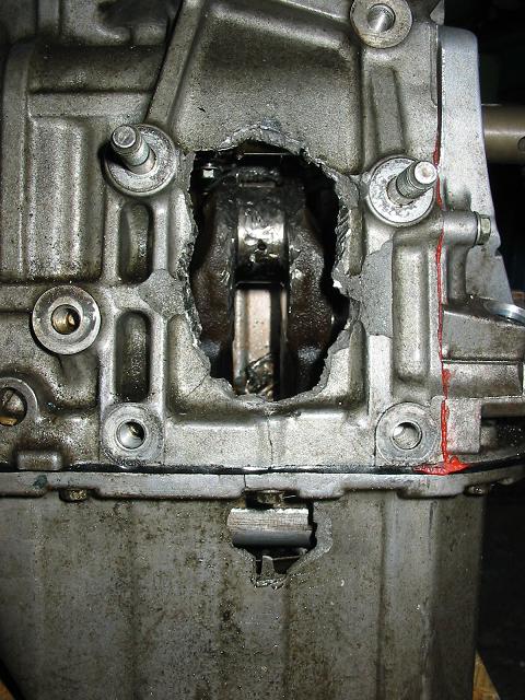

to nevím ale mám kdyžtak 3, tak když si seženeš čtvrtou... Úsměv
(mám teda všechny 4 ale tu poslední asi chtít nebudeš... Úsměv )
jestli chceš tak ti je za pár stovek dám OK

Ten obrázek vypadá opravdu pěkně...co se stalo??? Tak to koukám! Tak to koukám! přece jen čtyři bych asi bral radši... skusím něco posehnat a kdyžtak se ozvu.. Díky

Administrátor
PříspěvekZaslal: 4.11.2008 , 11:38   Citovat
to je H22A5 dárce orgánů pro mého H23 VTECa svatoušek
ojnice udělala pápá papa
